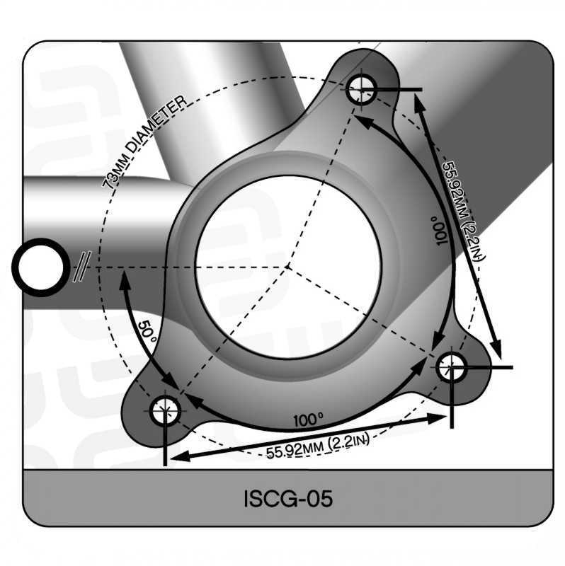

Per prima cosa se vuoi montare un motore centrale devi controllare la misura del tubo del movimento centrale, i normali Bafang BBS montano solo su cannotti da 68mm di lunghezza e sopportano (con difficoltà) quelli da 73mm...
Ecco che se il tuo cannotto eccede queste misure dovrai acquistare un Bafang modificato da un artigiano visto che la casa madre non lo produce: Solo il BBS-HD da 1000W si trova in varie misure, ma è veramente troppo potente.
Un altro impedimento è rappresentato da una eventuale "gobba" presente sul tubo obliquo del telaio in prossimità della saldatura con il cannotto del movimento centrale, ti obbliga a montare il motore quasi verticalmente facendo diminuire MOLTO la "luce a terra" della tua bici e di fatto impedendoti di utilizzarla su alcuni tracciati: La cosa migliora usando due boccole decentrate, ma non si risolve del tutto.

No no io voglio montare un 250w, il tubo del movimento centrale è BSA73mm, ed ha l'attacco iscg05 che dà fastidio, ma questo lo sapevo già... La mia richiesta è più inerente alla trasmissione, quindi corone pignoni eccetera, in considerazione del fatto che ho letto di problemi con l'allineamento della catena. Dato che non è una bici già fatta, e devo comprare i pezzi da zero, mi preme non fare stupidaggini. Per ora avevo preventivato dei cerchi da un sito, con attacco sram xd, visto che la bici completa monta uno sram 12v, ma ho subito constatato leggendo il forum che 12v non le reggerà mai. In conclusione la domanda è proprio questa, voi come procedereste. Come informazione aggiuntiva se può servire posso riportare la larghezza posteriore (perdonatemi gli errori): 148 boost thru. Inoltre mi chiedevo se da qualche parte era possibile scaricare tipo una sagoma del motore da testare sul telaio.

Il mio telaio ha questo aggancio integrato nel telaio:
42,44 KB
@Marcoermejo ti ringrazio per l'incoraggiamento, i pareri sono molto disomogenei, sicuramente perchè ogni bici è diversa; ma a partire da zero solo con un telaio come vorrei farei io mi sa che vuol dire solo sperare in una grossa botta di c__o

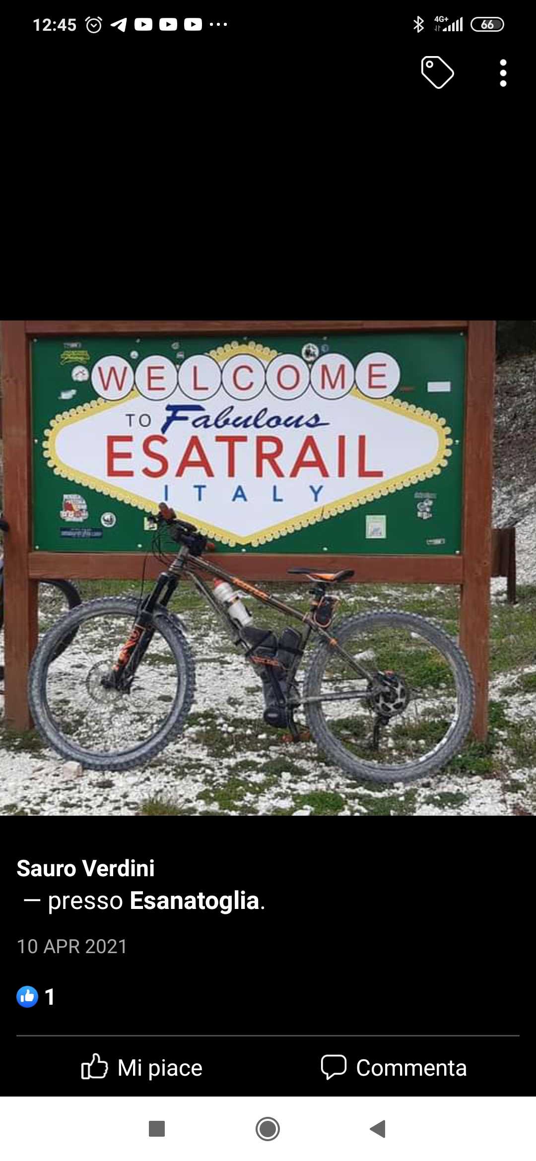

Mah a cosa serva un tendicatena su una front, ancora ci devo arrivare...
Un mio amico ha una Kona in acciaio, telaio molto simile, gli ho veduto un anno e mezzo fa un tsdz2 e si diverte un mondo e non fa per niente ciclabili

immagino intendessi il guidacatena... in effetti interviene raramente e solo dopo punti decisamente scassati e lunghi (dei bei rock-garden per capirci)... per quello che costa e il fatto che così sei sicuro di non dover infilare la catena nella corona (anche solo ogni tanto) per me sono pochi euro ma spesi bene.
718,38 KB

si lo hanno parecchie bici... quando modifico le bici lo elimino con il flessibile!
42,44 KB

Ma è sempre necessario? O ci sarebbe un modo per non rimuoverlo sia per motori bafang che tsdz2? Scusate l'ot.

no con gli attacchi del guidacatena i motori non entrano c'è poco da fare...
