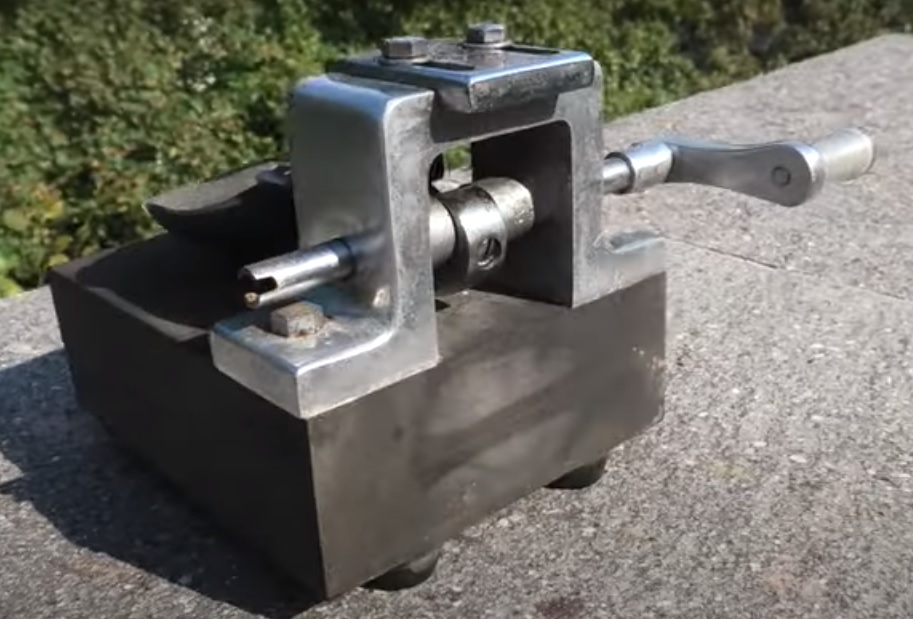

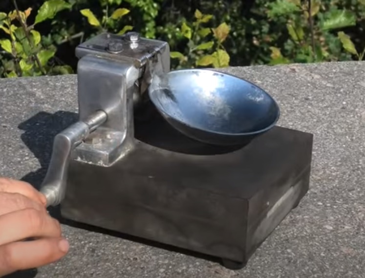

Appassionato di mercatini dell'usato non ho resistito davanti ad un oggetto di notevole fattura. La cosa curiosa è che né io, né il venditore eravamo a conoscenza della funzione.
L'unica informazione nota riguarda l'origine: una officina che realizzava protesi ortopediche.
Il materiale è solidissimo: la base sembra in resina e tutti gli altri componenti sono in ottimo acciaio. Tutto è smontabile per la pulizia/manutenzione. Ci sono dei segni su alcune parti simili a scintille di mola a disco.
139,01 KB
111,46 KB
Cosa potrà mai essere?
Ho girato un video per mostrare il movimento meccanico e lo smontaggio del "piattino".
https://youtu.be/YF8B_5TMacA
Qualcuno di noi ha mai lavorato con uno strumento simile o lo ha intravisto in qualche officina?

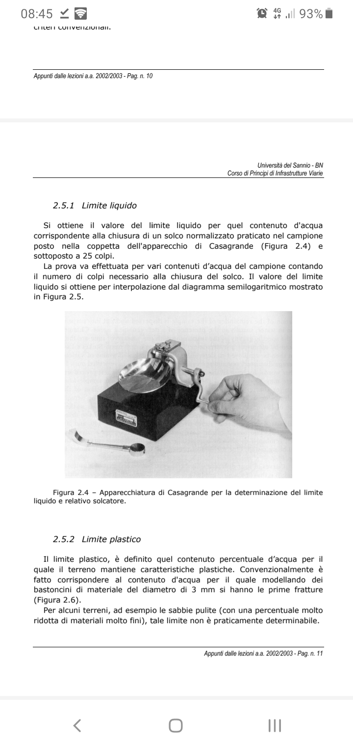

http://www.dit.unina.it/Italiano/Personale/FSC/Pub_Dida/BN_03.pdf

Ibla ha scritto:
WOW!! Grazie Ibla, è proprio lui, l'"Apparecchio di Casagrande"!!
Non mi è ben chiaro in cosa consista esattamente il "limite liquido"
e su quali materiali potesse essere ricercato in una officina ortopedica, ma adesso la ricerca dei dettagli sarà certamente più facile!!
