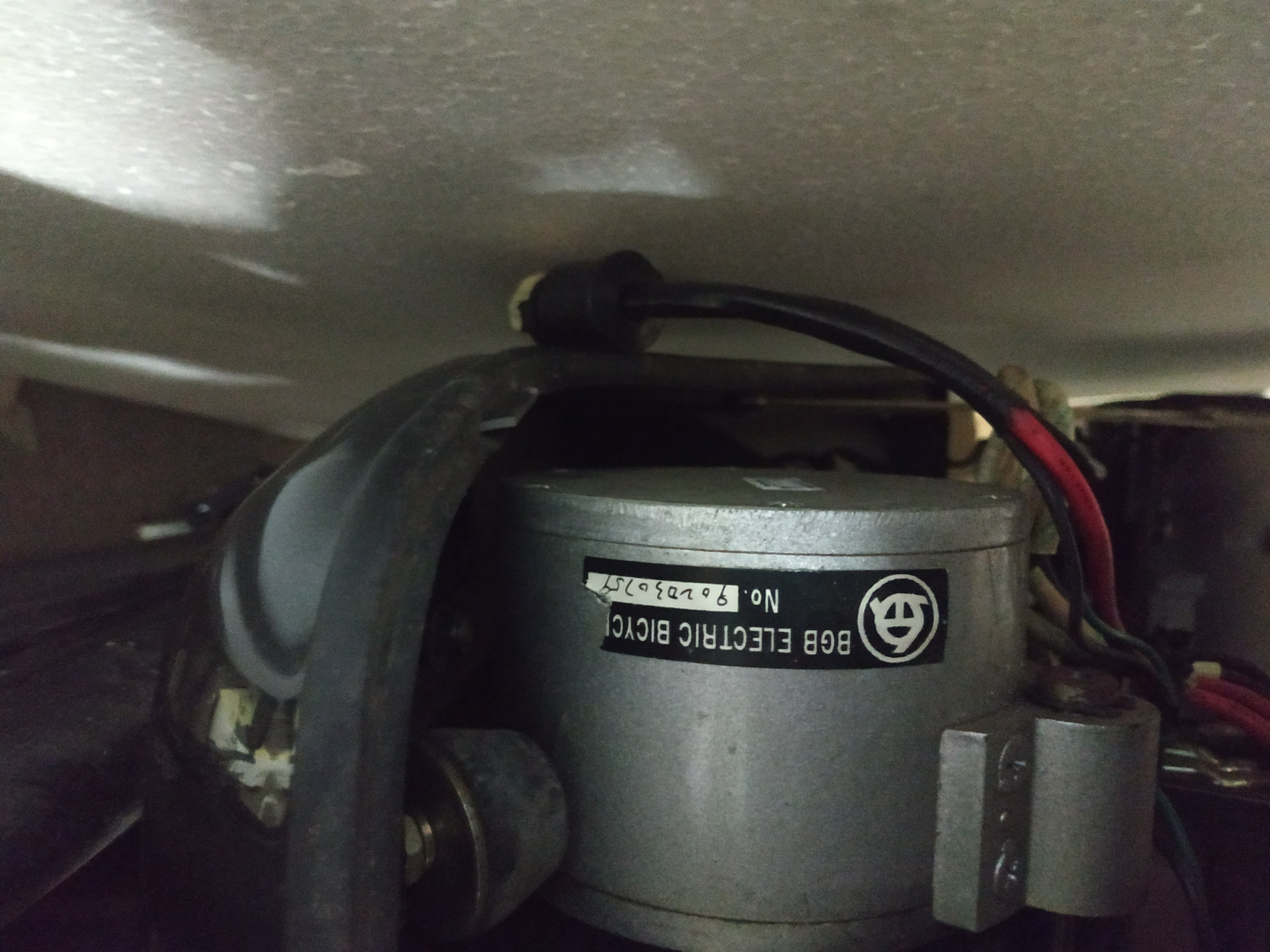

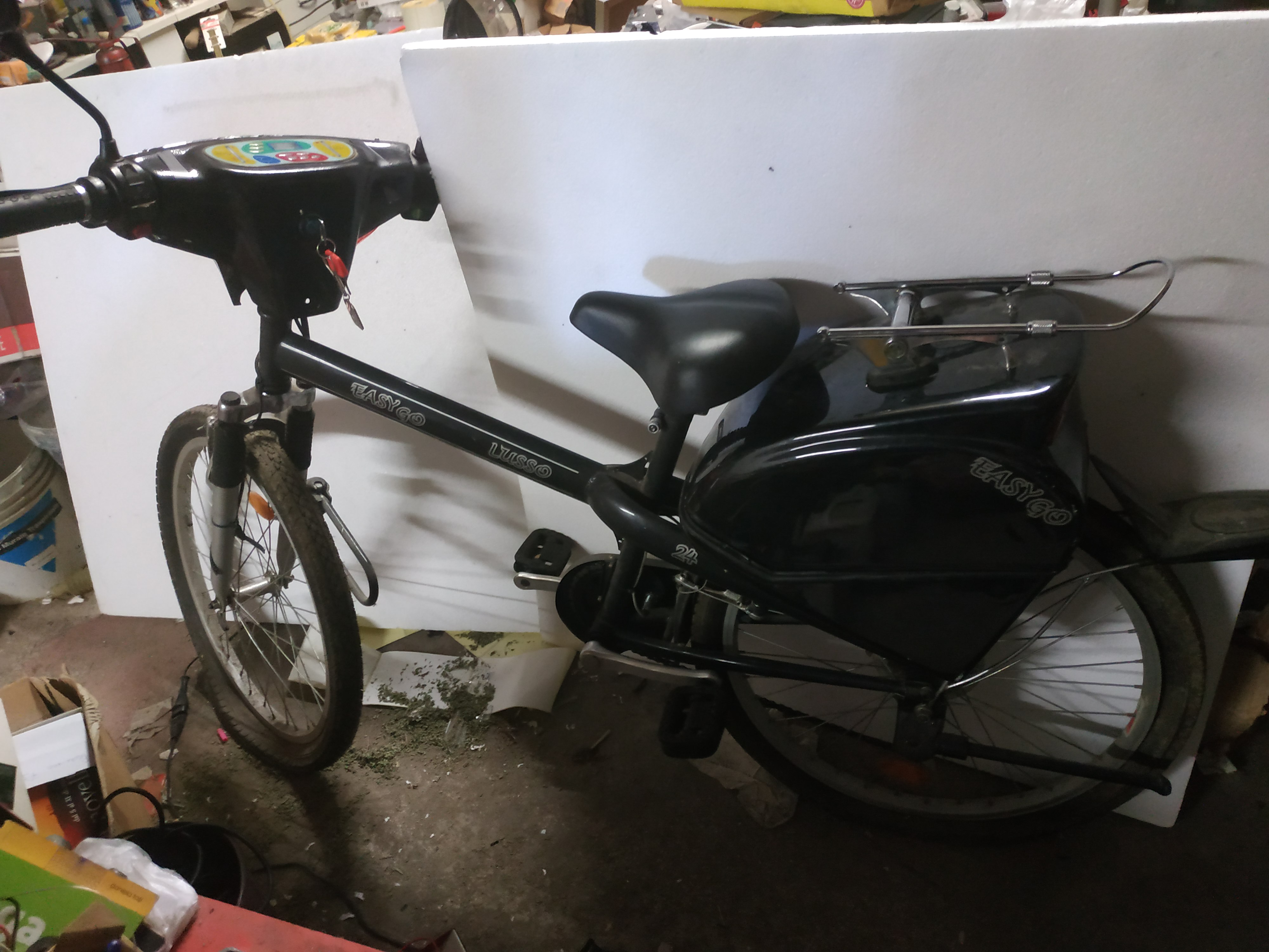

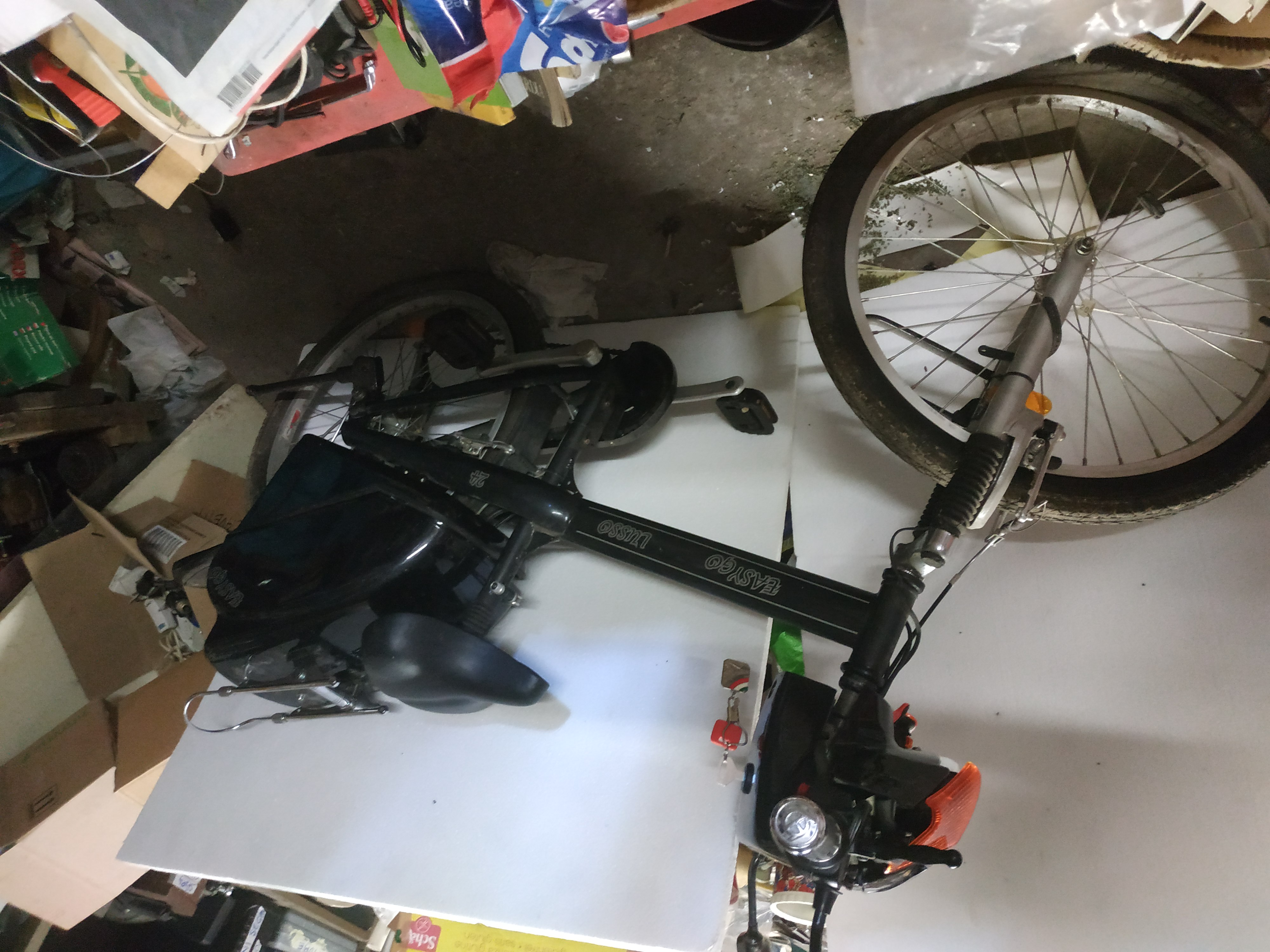

Ciao a tutti!
Ho avuto in regalo questa bici. Allego foto (se ci riesco).
Ha due pesantissime batterie al piombo, da12 + 12 Volt, che vorrei sostituire con quelle al litio. Adesso arrivo con le domande.
1) Che potenza ha il motore ?
2) A che velocità arriva ?
3) E' a pedalata assistita, o va a manetta ?
4) Vorrei anche reperire il libretto delle istruzioni e prestazioni.
Magari ho messo troppe cose tutte assieme ? Scusate...
Due foto sono della bici. la terza è del motore.

Ciao, se la bici (come presumo) è a norma di legge ovviamente ha un motore da 250W massimi (massimi, ma credo che quella bici ne abbia molti meno) una velocità massima di 25Km/h e niente acceleratore, questa è la legge in Italia...
In pratica tu pedali e il motore ti aiuta, e se smetti di pedalare l'assistenza si interrompe immediatamente, non per niente si chiamano "bici a pedalata assistita".
Il libretto di istruzioni non ti servirebbe a niente perchè se la bici funziona i comandi sono semplici ed istintivi, mentre se è guasta sul libretto di istruzioni NON troverai mai spiegazioni tecniche o schemi elettrici, quindi...
Ecco che prima di spendere soldi nella batteria al litio da 24V è meglio che tu faccia funzionare la bici con due batterie "di fortuna" da auto o da moto, solo dopo potrai decidere se vale la pena spendere.
Nel caso che la bici funzioni e che tu la voglia alimentare con una batteria al Litio ricordati che dovrai acquistare anche l'apposito caricabatteria, quello in dotazione alla bici NON è adatto.
