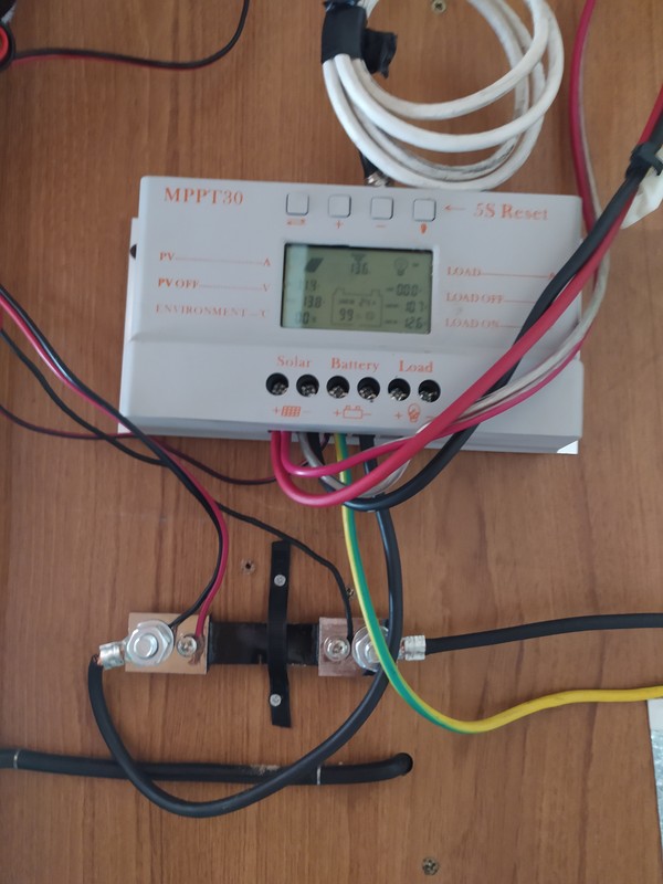

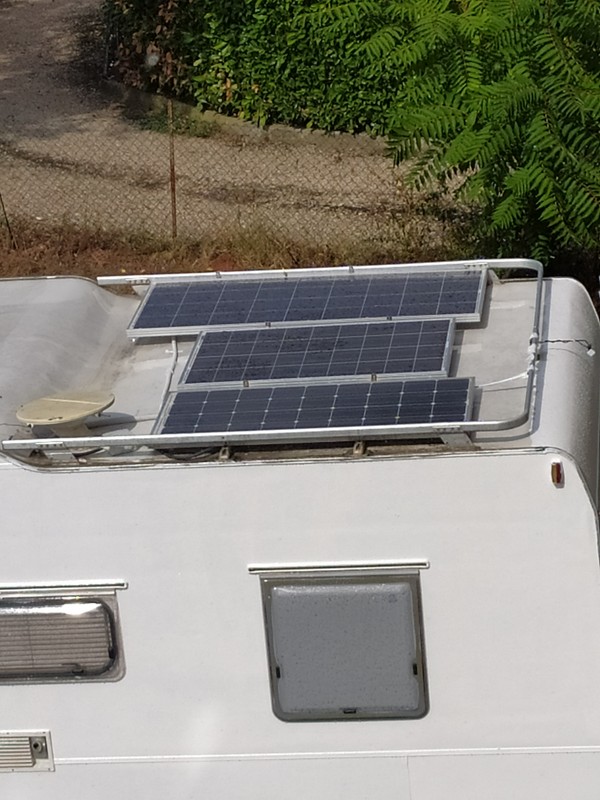

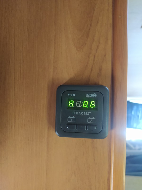

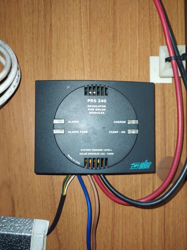

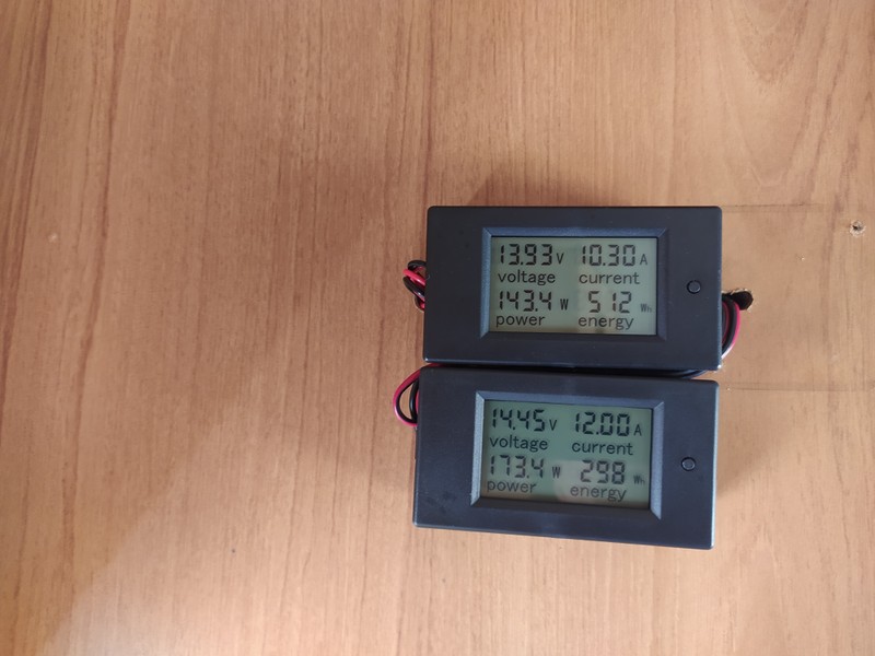

Impianto fotovoltaico "fai da me" sempre nell'ottica del massimo risparmio #128578; Quando ho preso il camper, 2 mesi fa, aveva un unico pannello monoscristallino, quello che vedete in basso nella foto. Non ho neanche provato quanto dava #128578; Avevo in cantina da circa 10 anni un pannello solare da 100w policristallino e vista la relativa facilità di montaggio sul portapacchi l'ho montato subito... #128578; Il regolatore di carica usato era l'originale rs 240 della cbe, addirittura made in italy, una rarità oggi #128578; Dal suo pannellino di controllo a metà luglio vedevo fino a 8,6a, non male per un regolatore pwm e panneli in piano... #128578; Quello che non mi è piaciuto del regolatore sono gli ingressi/uscite con dei semplici faston, a mio parere non adatti a reggere grossi amaperaggi, comunque per un mese è andato perfettamente... Poi una decina di giorni fa ho ritrovato un vecchio (anche se ci sono in vendita ancora uguali) regolatore cinese da 30a (veri? booh...) che comperai una decina d'anni fa per esperimenti vari... L'ho provato e funzionava... per cui mi sono deciso a spendere altri 130 € in un ulteriore pannello da 150w, policristallino, quello più lungo che vedete in foto... Da quando l'ho montato non ho potuto controllare quanto da tutto il sistema, ho visto una volta 14,4a ... più che soddisfacente, anche se con tempo nuvolo non da più di 3,9a... adesso che comunque c'è luminosità, in inverno saranno ancora meno... Non ho messo un mttp per vari motivi: 1) il regolatore mttp lavora bene con pannelli in serie, ma i miei sono tutti diversi, si possono mettere in serie solo pannelli identici... 2) mi sembrava uno spreco non usare il vecchio regolatore che da anni stava lì.... 3) sono tirchio e su un camper di 30 anni voglio spendere fino a un certo punto... #128578; e spendere altri 130€ euro circa per vedere 2a in più non mi interessa... #128578; La barretta nera che vedete sotto il regolatore è un "shunt" ( perdonatemi se dirò imprecisioni sono un ragioniere, la vecchiaia e gli infiniti esperimenti mi ha insegnato qualcosa ma le basi sono lacunose...) in pratica una barra con una precisa resistenza, i filetti sottili vanno a uno strumento che si chiama wattmetro. Funziona misurando la differeza di resistenza a seconda della corrente che lo attraversa, in base alla variazione della resistenza calcola la corrente che lo attraversa. Nell'ultima foto vedete 2 wattmetri. Quello in alto ha lo shunt sul negativo fra la batteria servizi e l'inverter. Mi permette di vedere quanta corrente passa dalla batteria all'inverter, e da anche il totale dei watt consumati. ottimo perchè essendo prima dell'inverter rileva il consumo vero, comprese le perdite di conversione. Nella foto partendo da in alto a sx si vede il voltaggio della batteria, poi a dx gli ampère assorbiti. Sotto a dx i watt assorbiti e per ultimo a sx il totale consumato in watt.(valore azzerabile) . Il wattmetro sotto misura la tensione che dal regolatore va alle batterie, 14,45v, gli ampere che provengono dai pannelli, 12a, in basso i watt che scorrono dai pannelli alle batterie, e a dx il totale dei watt erogati dai pannelli (azzerabile). sono tutte cose conosciute ma magari a qualcuno servono... Tutto ripeto nell'ottica della poca spesa, niente victron, niente app ecc... #128578; #128578;

Quest'estate ho avuto a disposizione: una batteria servizi da trazione leggera, da 100ah, 200w di pannelli solari e un inverter economico onda pura da 600w.
Ho messo un wattmetro con lo shunt in ingresso sull'inveter, quindi fra inverter e batteria in modo che mi misuri la corrente effettivamente in uscita dalla batteria, comprese le perdite di conversione dell'inverter e a catena compreso il consumo del caricabatterie…
Ho 2 bici, entrambe fatte da me con kit, batterie autocostruite. Una 36v con batteria da 500wh e una MTB con batteria da 700wh.
Il carica batterie della 36v assorbe circa 6.5a dalla batteria servizi, pari a poco meno di 80w. I pannelli nel periodo metà luglio metà agosto a mezzogiorno riuscivano a darmi 8,6a per cui lasciando in carica la bici vicino al camper per la maggior parte del tempo l'energia proviene tutta dal sole. Il problema è che se si ricarica durante il giorno per 5-6 ore, non si usa la bici!

dalla foto faccio fatica a capire le dimensioni di quei pannelli, certo che 130€ per un pannellino da 150€ sono tanti, non riuscivi a farci stare due pannelli di quelli che si installano sui tetti. nel mercato dell'usato trovi pannelli da 300W a 50€. Con due da 300W ti assicuri quel surplus in più necessario per compensare anche l'infelice orientamento che si è costretti sul tetto del camper e anche le mezze stagioni o nuvolo.

Il mercato dell'usato dei pannelli non lo conosco... Se mi dici che i prezzi sono quelli ci credo. Due pannelli da 300w non vanno su nessun camper. Il problema dei pannelli usati e che di solito sono a 36v, quindi il mio regolatore non andava bene e siamo daccapo... Tocca spendere per un regolatore mttp adatto a batteria a 12v... Il pannello più lungo è 147x67.

le dimensioni sono di 160/165 per 100, quindi si ci stanno eccome. sull'usato ne trovi a bizzeffe sia su market di facebook che subito.it. ne ho proprio presi 6 qualche mese fa, e due erano per il camper nuovo del vicino. Pannelli da 250w che sono quelli più vecchi poi li trovi anche a 30€.

Grazie, buono a sapersi se mi servirà più energia con 100€ prendero due pannelli da 300w :-), anche se dubito di avere 200cm utili di larghezza più lo spazio per attaccarli... attualmente ho due pannelli larghi 67 più il monocristallino che è dieci cm buoni più stretto e praticamente toccano nell'esterno del portapacchi... Per adesso mi accontento visto che ho speso solo 1 130€ del pannello da 150w, il resto tutto di recupero (in realtà speso anni fà ma nel cassetto non servivano a niente... )

Quei due wattmetri spero che siano una soluzione provvisoria di test, quei fili scoperti e quel buco (suppongo e spero preesisntente) non si possono vedere, un pannnelino su cui installarli con anche una estetica gradevole non è un gran lavoro, specie per chi ha una manualità come te.
Io ho montato 2 pannelli da 120W con celle sunpower che dicono avere un rendimento maggiore, in effetti sono più piccoli rispetto alla media dei pannelli di pari potenza, li ho collegati in serie (sono identici) e tramite un MPPT Victron ricaricano una LFP da 200 Ah che ho assemblato. Il rendimento è in effetti ben al di sopra delle aspettative, il regolatore Victron mostra lo storico con l'energia prodotta (Wh) e la potenza di picco (W) ed il massimo è stato di 221W che ritengo eccezionale su una teorica di 240W visto che sono montati orizzontali e non inclinati nel modo migliore verso il sole.
