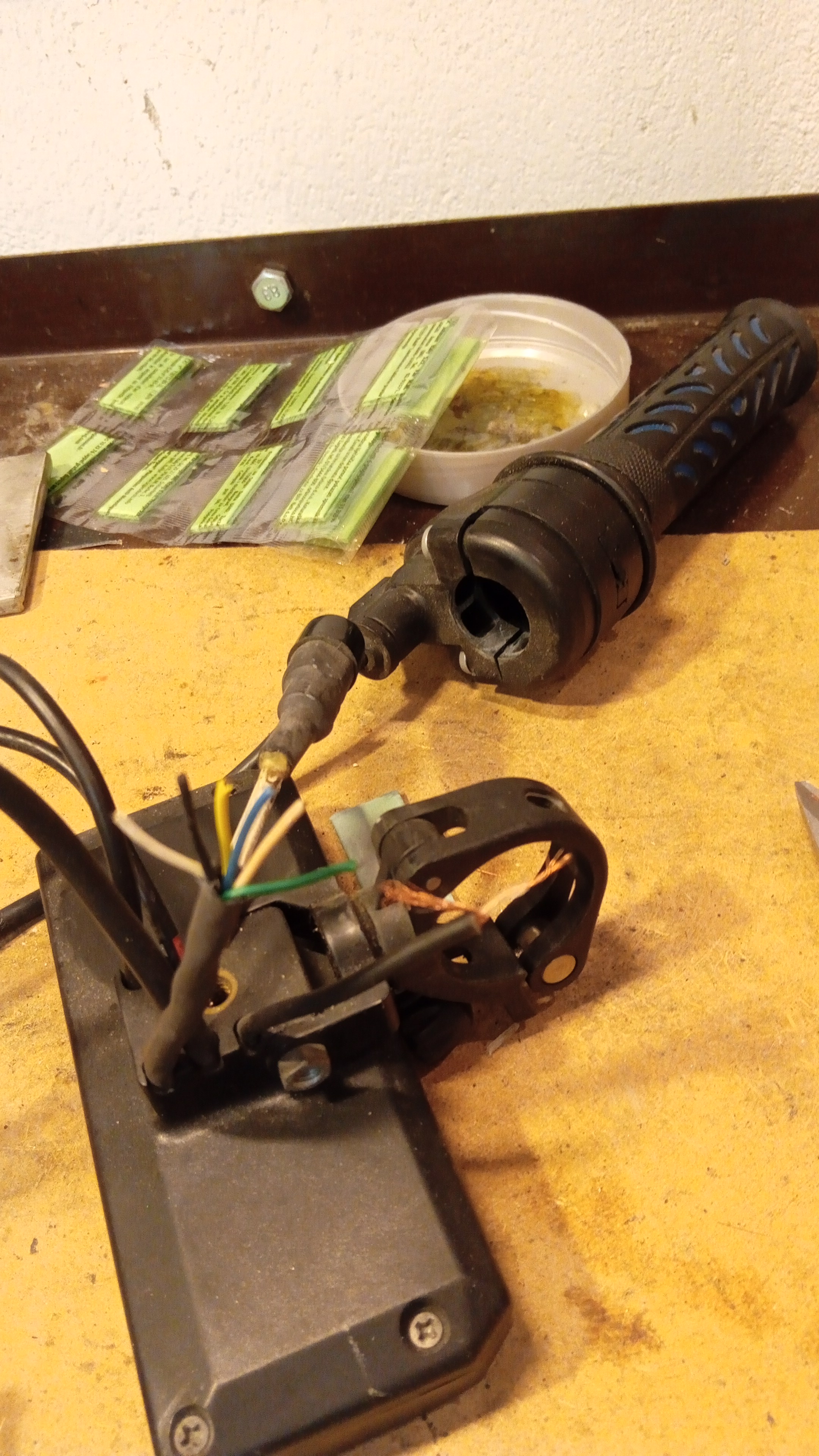

Devo collegare questo a quello

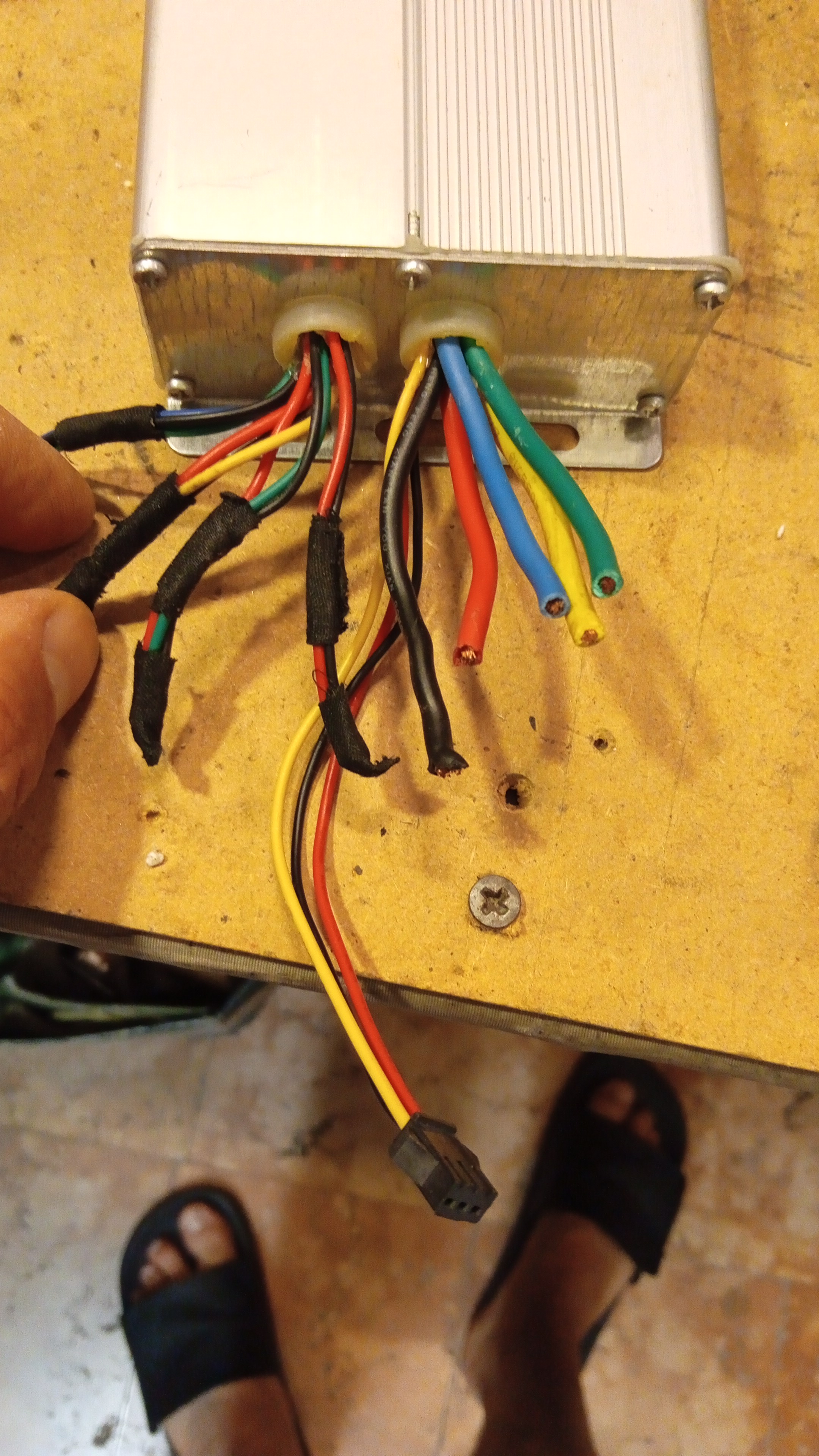

Inserito il - 03/09/2022 : 12:40:11  Mostra Profilo Invia a claudio02 un Messaggio Privato  Rispondi Quotando
Ho collegato tutto ma il motore gira a fatica da spento come se ci fossero i cavi in corto. Modificando il collegamento delle tre fasi la situazione non cambia. Cosa ho sbagliato?
14845 Messaggi
Inserito il - 03/09/2022 : 13:43:04  Mostra Profilo Invia a andrea 104KG un Messaggio Privato  Rispondi Quotando
Ma gira con difficoltà anche a centralina del tutto staccata?

allora, siccome nn c e' quasi nessuno, continuero' io...
ho comprato la centralina usata su ebay, evidentemente e' un problema di mosfet, se fa fatica a girare il motore appena colleghi il secondo filo di fase vuol dire che c e' un corto.

3570 Messaggi
Inserito il - 04/09/2022 : 10:27:03  Mostra Profilo Invia a T4R un Messaggio Privato  Rispondi Quotando
Confermo se colleghi le sole fasi ed il motore gira a mano a fatica, mosfet in corto.
36565 Messaggi
Inserito il - 05/09/2022 : 10:15:26  Mostra Profilo Invia a Barba 49 un Messaggio Privato  Rispondi Quotando
Assolutamente d'accordo con T4R, è uno dei modi per testare i Mosfet e funziona SEMPRE!!!

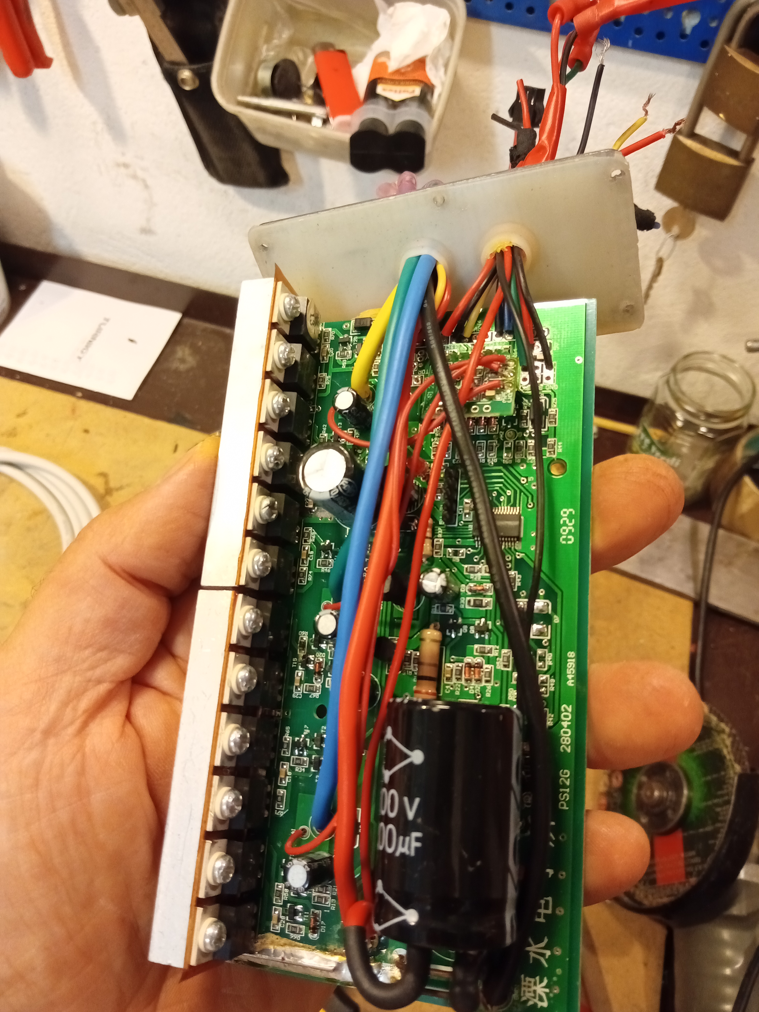

Inserito il - 08/09/2022 : 09:54:59  Mostra Profilo Invia a claudio02 un Messaggio Privato  Rispondi Quotando
I piedini dei mosfet sono belli.dove cercare il corto? E come?

6418 Messaggi
Inserito il - 08/09/2022 : 10:10:58  Mostra Profilo Invia a leonardix un Messaggio Privato  Rispondi Quotando
Presente anche io!
I piedini sono belli, per sapere se camminano bene qui ho trovato una guida... però si riferisce al controllo di mosfet non saldati su scheda, spero che la procedura sia la stessa e che possa essere utile

windfire
1940 Messaggi
Inserito il - 08/09/2022 : 13:38:36  Mostra Profilo Invia a windfire un Messaggio Privato  Rispondi Quotando
Ehhh no,se sono ancora saldati non vale.
Al limite li stacca, visto che ormai si è capito che sono in corto e li controlla. Io per sicurezza prima ne comprerei un altro paio (non so quanto possano costare).
Il problema è che in corto ci potrebbe essere qualcos'altro e senza schema non è facile lavorare...

36565 Messaggi
Inserito il - 08/09/2022 : 16:39:27  Mostra Profilo Invia a Barba 49 un Messaggio Privato  Rispondi Quotando
Pe rprovare i Mosfet con il tester vanno dissaldati, ma siccome spesso quando vanno in corto si danneggia anche il transistor pilota che è in SMD la cosa diventa difficile, personalmente non riesco a lavorare su questo tipo di schede!
