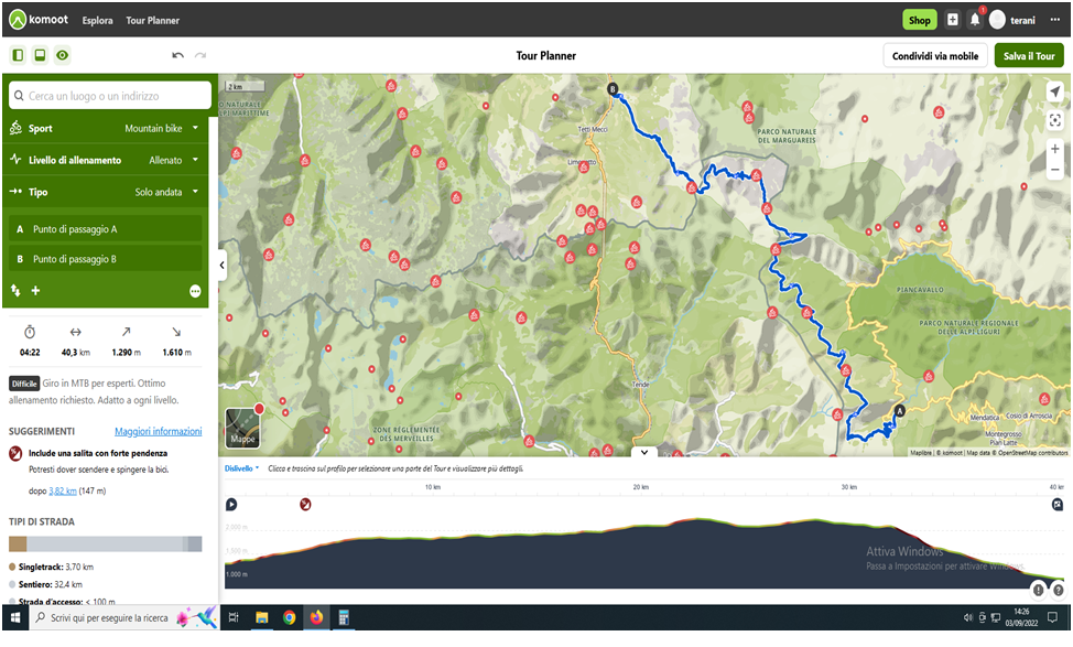

ho un'idea che mi occupa la mente, ovvero fare Albenga-Monesi-Limone con la Milano.
Partirei da Albenga alle 6, da Albenga a Monesi sarebbe tutto asfalto, 50km e 1.500m D+. Mettendoci anche del mio, credo che potrei arrivare a destino con una o due tacche di batteria rimanenti alle 8.30 circa. A Monesi mi fermerei per riposare un po' e soprattutto per ricaricare con caricatore da 4A (o 5A, se lo consente), ipotizzo di fermarmi fino alle 10.30/10.45.
Ripartirei verosimilmente con circa 500/550wh in batteria per affrontare su sterrato altri 48km, se ho capito bene 900m D+ e molta discesa, dal momento che Limone è più basso di Monesi.
Dovrei assolutamente arrivare a Limone entro le 15.20 per prendere il treno del ritorno, considerando anche diverse pause foto, ma comunque avrei in totale 5h per la tratta Monesi-Limone, se pure la facessi a una media di 15 kmh mi ci vorrebbero 3h, quindi direi che come tempi ci siamo.
Ora, secondo voi queste mie ipotesi sono corrette? Essendo sterrato, potrebbero essere sufficienti 500wh per fare 900m di dislivello? Lo so che sono tutte considerazioni un po' ballerine, perché dipende tanto da quanto uno spinge sui pedali..
E soprattutto, c'è qui qualcuno che l'ha fatta? La mia idea sarebbe, visto che comunque il pneumatico posteriore è quasi liscio, mettere degli schwalbe marathon plus tour il più larghi possibile (dietro purtroppo lo spazio è limitato dal parafango) che mi darebbero anche protezione da forature (ma comunque mi porterei dietro una camera d'aria di riserva).
La vedete fattibile con questi pneumatici con la Milano?
Considerazioni? Consigli?
Grazie infinite

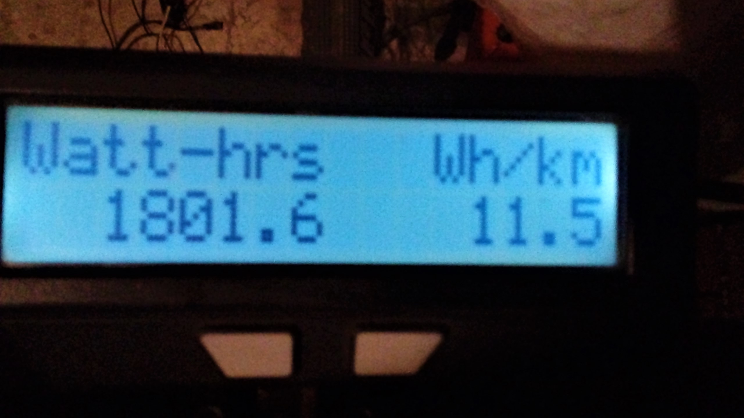

Nei miei giri alpini ho usato un hub geared (un po' più efficiente del tuo, ma un pelo più lungo). I mie consumi (medi, trasferimento su asfalto più salita anche sterrata) sono stati di 11,5 Wh/km. Quindi se fai due conti ci stai, con poco margine. Sul mio Komoot il percorso Monesi/Limone (ci sono 2 Monesi ma cambia poco) me lo dà più impegnativo di quanto scrivi... Aggiungo che io sono leggero, ma non spingo tanto sui pedali
