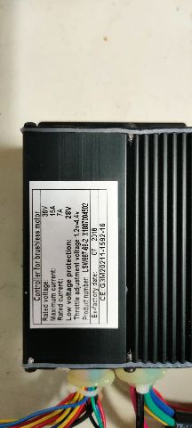

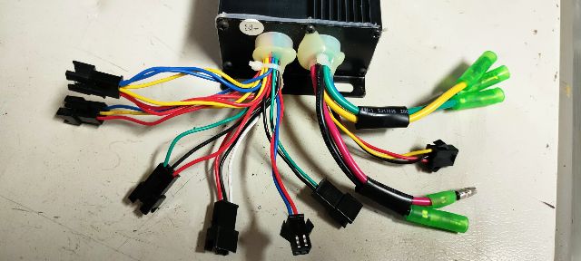

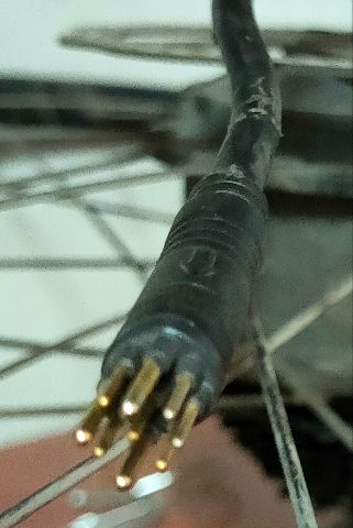

Buongiorno a tutti,
Chiedo una mano agli esperti.
Vorrei elettrificare la mia bici da passeggio con questo motore sulla ruota posteriore e questa centralina presa anni fa da Alcedo.
Purtroppo non possiedo lo schema elettrico per cui chiedo una mano a voi.
La centralina ha una marea di fili e non ho uno schema di collegamento.
Qualcuno mi può aiutare a capire i vari connettori della centralina come si collegano ?
Grazie.

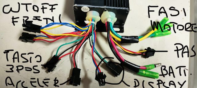

2 cose non ho capito:
- tasto 3 pos????? Cos'è?

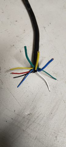

- per le 3 fasi motore, ho notato che dal motore oltre i fili delle 3 fasi escono altri 6 fili più piccoli, dove li collego quei fili????

Inserito il - 12/09/2022 : 11:14:38  Mostra Profilo Invia a Barba 49 un Messaggio Privato  Rispondi Quotando

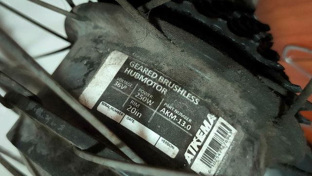

Le centraline di Alcedo avevano bisogno di un commutatorino a tre posizioni per scegliere la potenza del motore, se non lo monti la potenza si setta da sola attorno al 60% del massimo!
Fai anche attenzione che quel motore è nato per ruote da 20" qundi se lo monti su ruote da 28" non solo farà almeno 35Km/h e sarà illegale, ma in salita sarà veramente pessimo!!!
Comunque se non possiedi un connettore come quello del motore devi tagliare il cavo e collegare i cavetti alla centralina uno ad uno seguendo il codice dei colori, come vedi sono tre cavi di grossa sezione per le tre fasi del motore (Blu-Giallo-Verde) e sei cavi sottili per il segnale ( Blu-Giallo-Verde-Rosso-Nero-Bianco).

Inserito il - 12/09/2022 : 13:09:08  Mostra Profilo Invia a giommo un Messaggio Privato  Rispondi Quotando
Grazie mille Barba.
Ma continuo a non capire.
Ok per il commutatore a 3 posizioni, ce l'ho.
Ok per montarlo su ruota da 28 perché tanto lo userò in pianura.
Quello che non ho capito è nel motore.
I 6 cavi sottili per il segnale del motore dove li collego alla centralina?
3561 Messaggi
Inserito il - 12/09/2022 : 14:19:35  Mostra Profilo Invia a T4R un Messaggio Privato  Rispondi Quotando
Da nessuna parte, la tua è una centralina sensorless, quindi solo i cavi di potenza.

36516 Messaggi
Inserito il - 12/09/2022 : 17:03:27  Mostra Profilo Invia a Barba 49 un Messaggio Privato  Rispondi Quotando
@Giommo: Scusami, ma la foto dove si vede il cavo tranciato con dentro nove fili da dove l'hai presa? Se dal motore come sembra esce un cavo con il connettore a 9 pin quella foto a cosa si riferisce?
giommo
32 Messaggi
Inserito il - 12/09/2022 : 18:29:23  Mostra Profilo Invia a giommo un Messaggio Privato  Rispondi Quotando
@Barba: al connettore femmina che va poi collegato al cavo maschio della ruota

36516 Messaggi
Inserito il - 12/09/2022 : 20:21:30  Mostra Profilo Invia a Barba 49 un Messaggio Privato  Rispondi Quotando
OK, comunque se la centralina è sensorless non avrà mai un funzionamento perfetto, nelle partenze da fermo specialmente se in salita il motore strattonerà...
Se la usi insieme al Pas allora andrà bene perchè quando parte l'assistenza la bici è già in movimento, mentre se la usi con l'acceleratore non andrà molto bene.

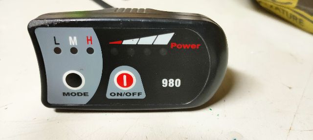

Inserito il - 13/09/2022 : 07:33:34  Mostra Profilo Invia a MilleMiglia un Messaggio Privato  Rispondi Quotando
Display e pulsante 3 pos sono ok
Pas aspetta che forse ne ho uno usato
