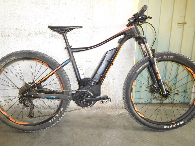

Buongiorno a tutti! qualche settimana fa ho acquistato a basso prezzo una mtb Giant Fathom a cui era stata rubata la batteria. Visto il costo di una batteria originale o comunque compatibile ho deciso di collegare una batteria 36 volt 15 ampere che già possedevo e una centralina comune che pure possedevo (sapendo che avrei perso la funzione del sensore di coppia). Il tutto funziona tramite acceleratore. La bici va benissimo, ma raggiunge temperature, sia di motore che di centralina, assurde: non si può tenere appoggiata la mano per più di un secondo altrimenti si rischia l'ustione e questo avviene entro una decina di minuti al massimo anche senza forzare in salita, ma restando su asfalto in piano! Devo dire che tutto l'accrocchio attualmente funziona ancora benissimo! Qualcuno ha qualche idea? Specifico che la centralina è marcata Focan, è data per 13 ampere max ed è dotata di autoapprendimento e possibilità di funzionamento sia con che senza sensori di Hall. Tra l'altro credevo non avrebbe potuto funzionare perché mi pare che questi motori girino a una velocità molto superiore ai soliti motori al mozzo e le centraline comuni non ce la fanno a "stargli dietro".

Vogliamo vedere delle foto del Frankenstein che hai realizzato

Sono appena tornato da un giro sulle colline attorno a casa mia. La bici continua ad andare benissimo e a scaldare moltissimo! Devo dire che ogni tanto mi fermo e lascio raffreddare qualche minuto, tanto non mi corre dietro nessuno! Provo ad inserire una foto per soddisfare la curiosità di Miura!
