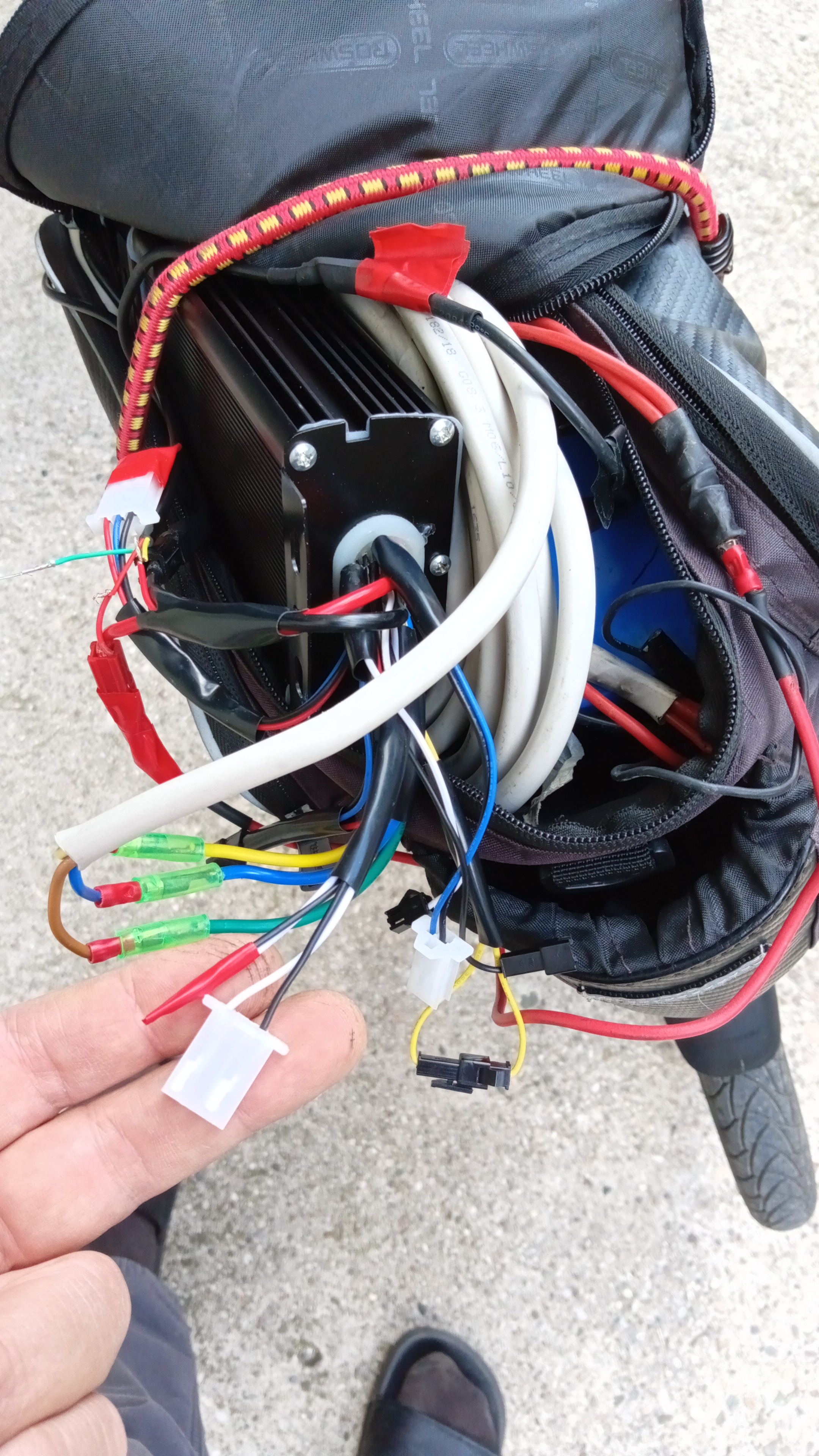

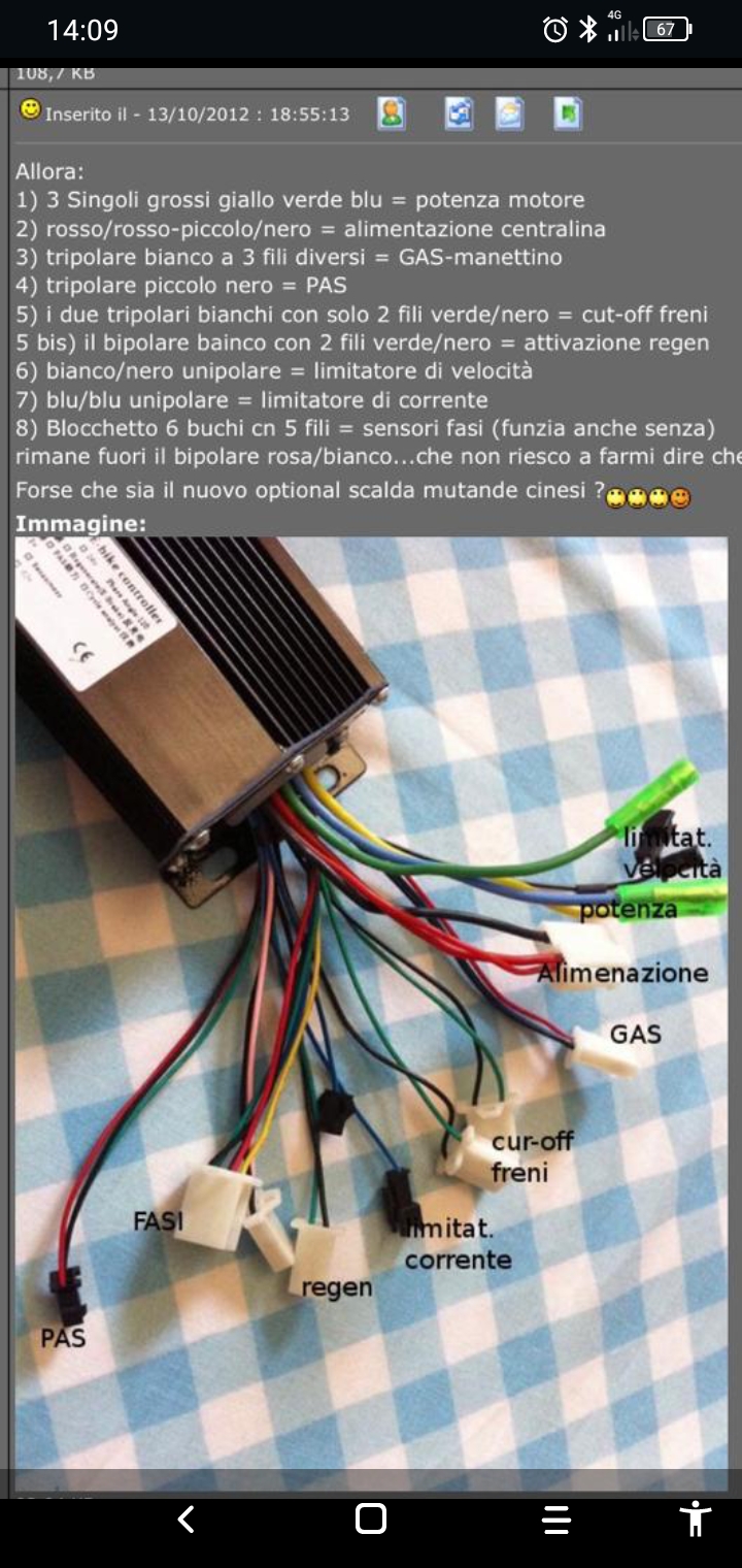

Ok tutto abbastanza chiaro anche se i colori della mia non corrispondono, ma al lato pratico come si attiva la regen? Con i fili del cut off? I due gialli devono restare collegati? Serve ponticellare anche gli altri due cavetti?
Grazie anche se leggete e poi scappate via.

A freddo ti direi o un ponticello sul relativo connettore della regen oppure dandogli una tensione.....proverei con la prima e poi eventualmente con la seconda. Nel secondo caso prima 3V e poi 5V.

Devi ponticcellare il 5bis e poi quando freni si attiva la regen.
Almeno ricordo sia cosí.
