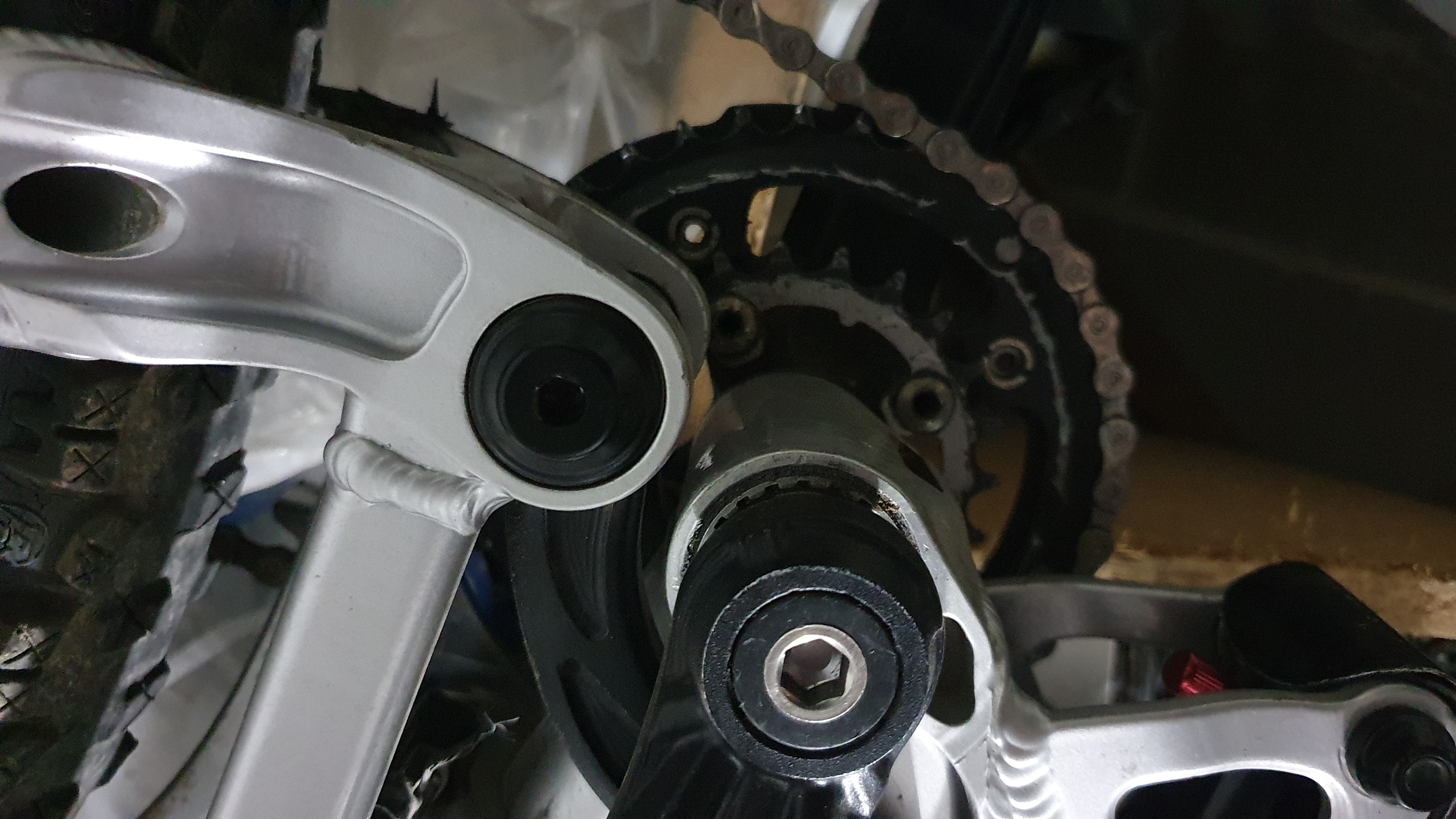

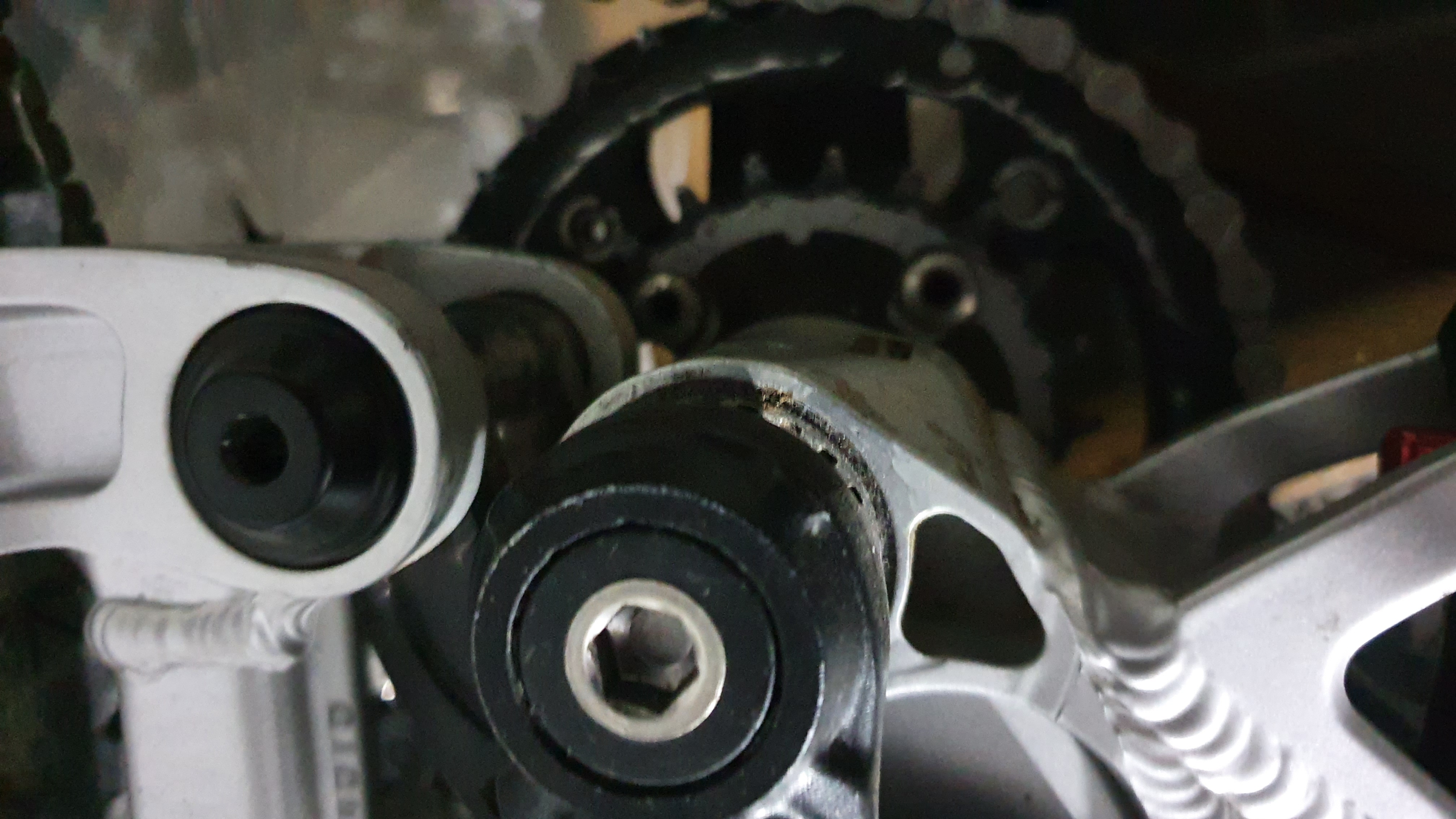

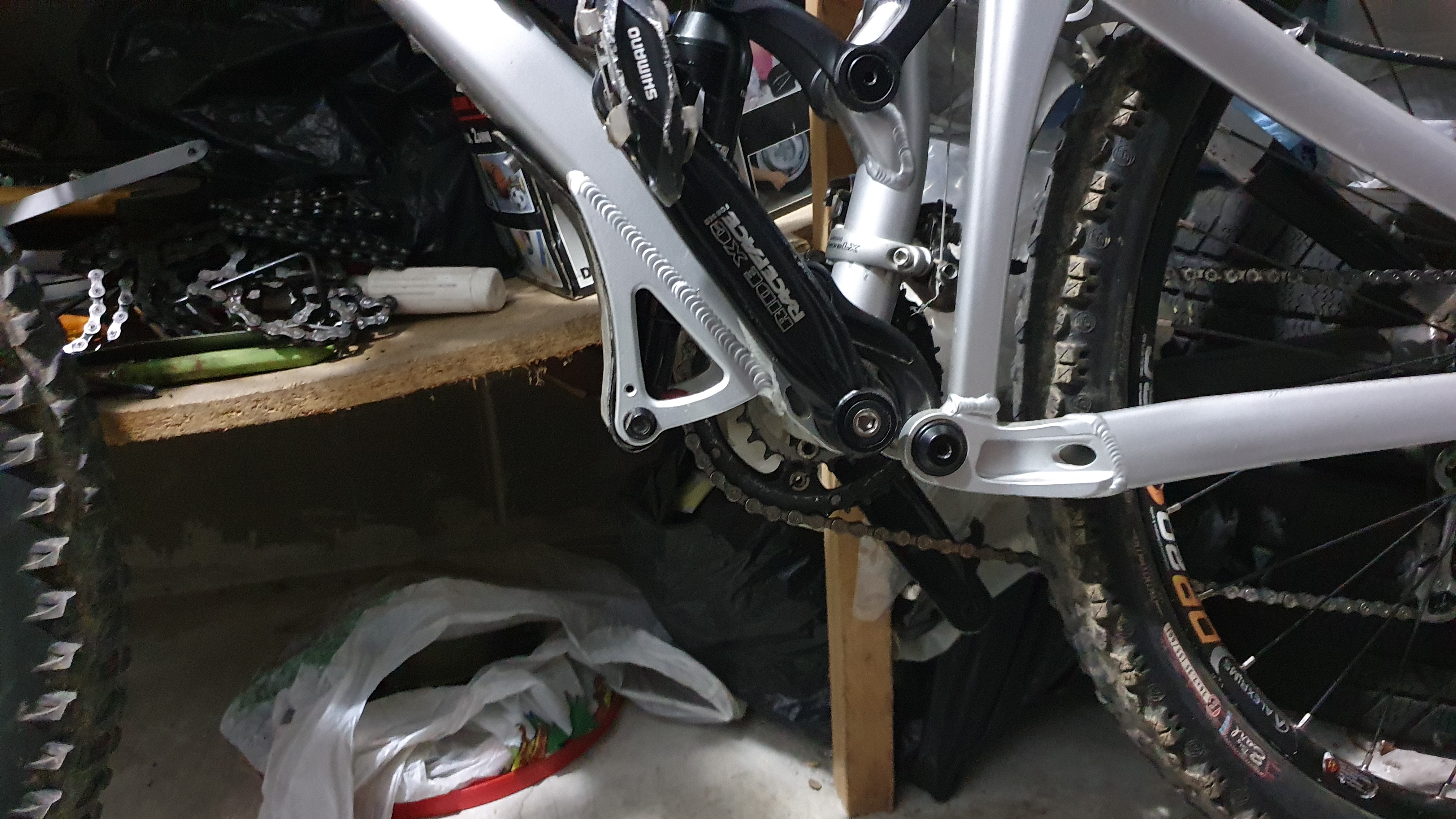

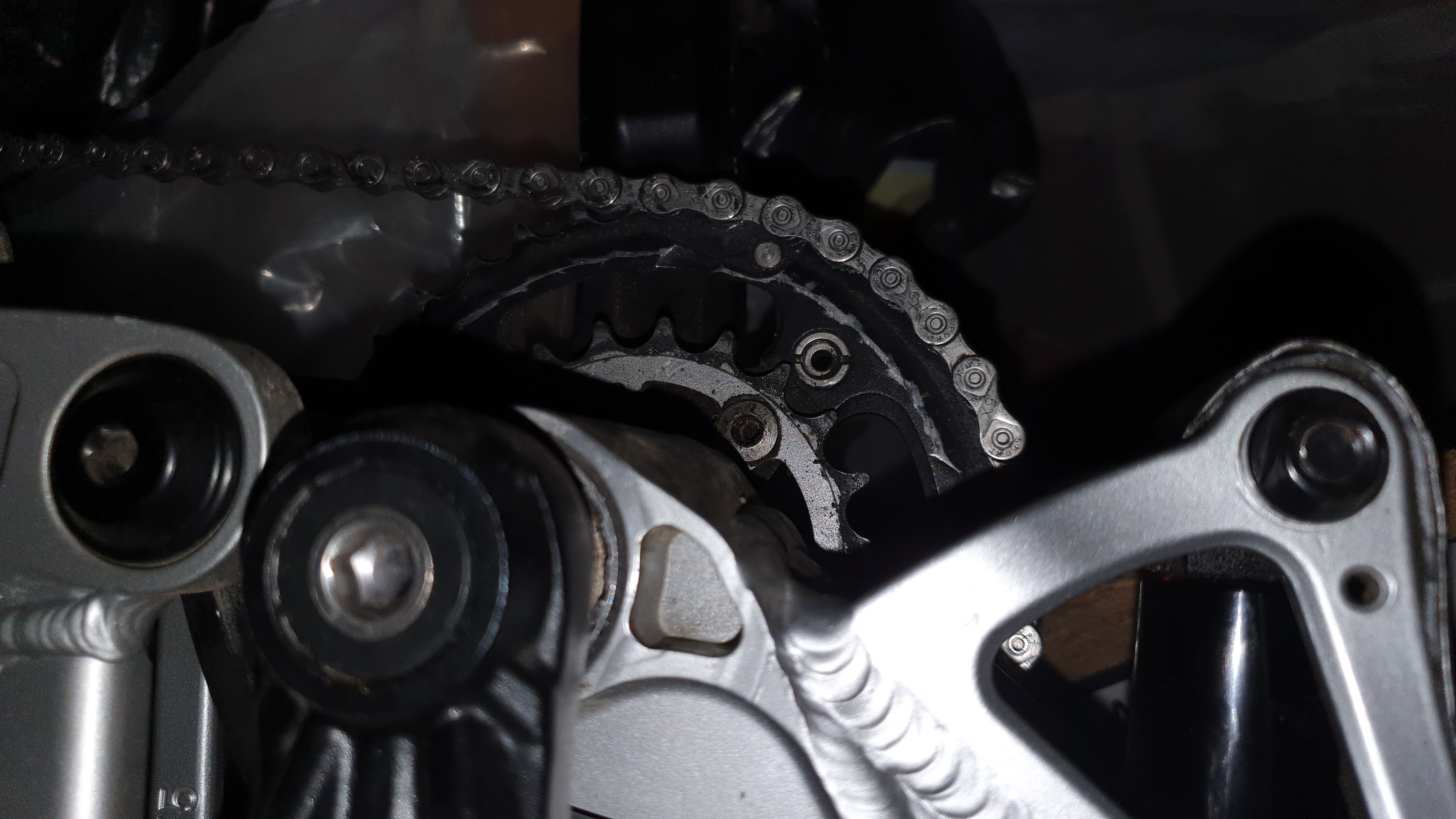

Consiglio kit centrale da applicare,visto il telaio basso della mia giant reghin anziana,x non toccare dove attacco ammortizzatore.non riesco a inviare foto.grazie

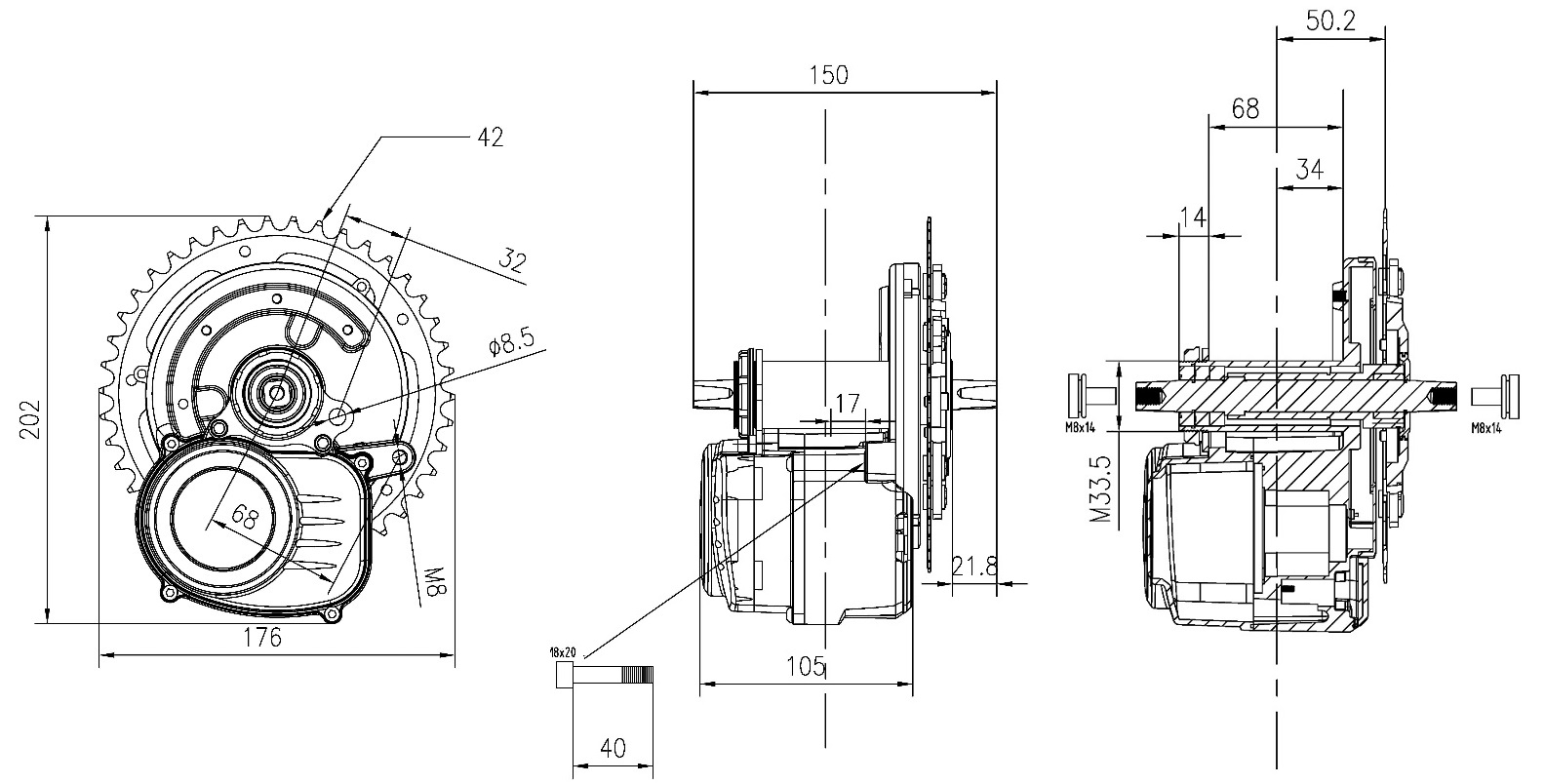

non dovrebbe interferire l'attacco ammortizzatore , verifica la situazione movimento centrale (diametro e lunghezza)
qui sotto schema del tdsz2
237,35 KB
per la batteria forse dovrai agganciarla sotto l'obliquo.

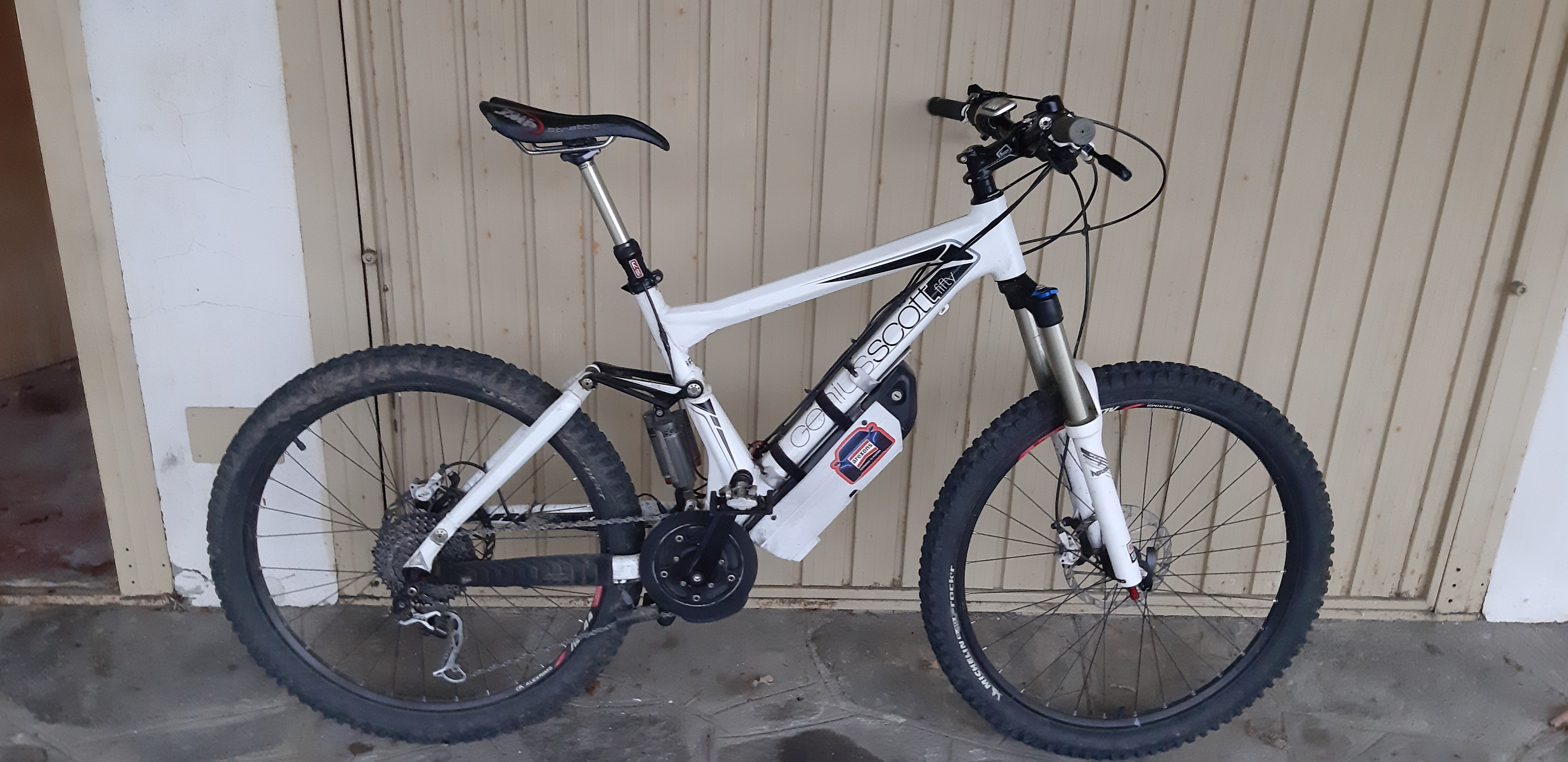

ti posto la foto della "vecchietta" che piu' ho meno e' dell'epoca della reign

Bella,dovrei mettere così anche io la batteria? Altra domanda dove mi consiglia l'aquisto qualche siti di riferimento? Poi Altra domanda Corona anteriore visto che La userei su salite ripide e sentieri. grazie

Se hai intenzione di usare la tua bici in fuoristrada è probabile che il motore ruotato in basso ti crei una luce a terra troppo ridotta andando a sbattere sui dossi, l'attacco dell'ammortizzatore anche se ti permette il montaggio non lo fa certo stare in posizione orizzontale come previsto bensì in posizione verticale.
La batteria non la puoi montare come quella di INOX54 perchè avendo il famoso attacco dell'ammortizzatore che sporge al di sotto del telaio dovresti spingerla molto in avanti, quindi andrebbe a sbattere contro la ruota anteriore ogni volta che la forcella affonda.
Comunque da quello che intravedo nella tua foto mi sembra che lo spessore del materiale attorno al cannotto del movimento centrale sia eccessivo per il montaggio di un motore, come puoi vedere dalle quote del TSDZ2 questi kit sono pensati per cannotti SOTTILI (praticamente solo un semplice "tubo") perchè lo spazio tra corpo motore e nuovo movimento centrale è molto ridotto: Pensa che sul 90% dei telai in carbonio NON entrano proprio per questo motivo.

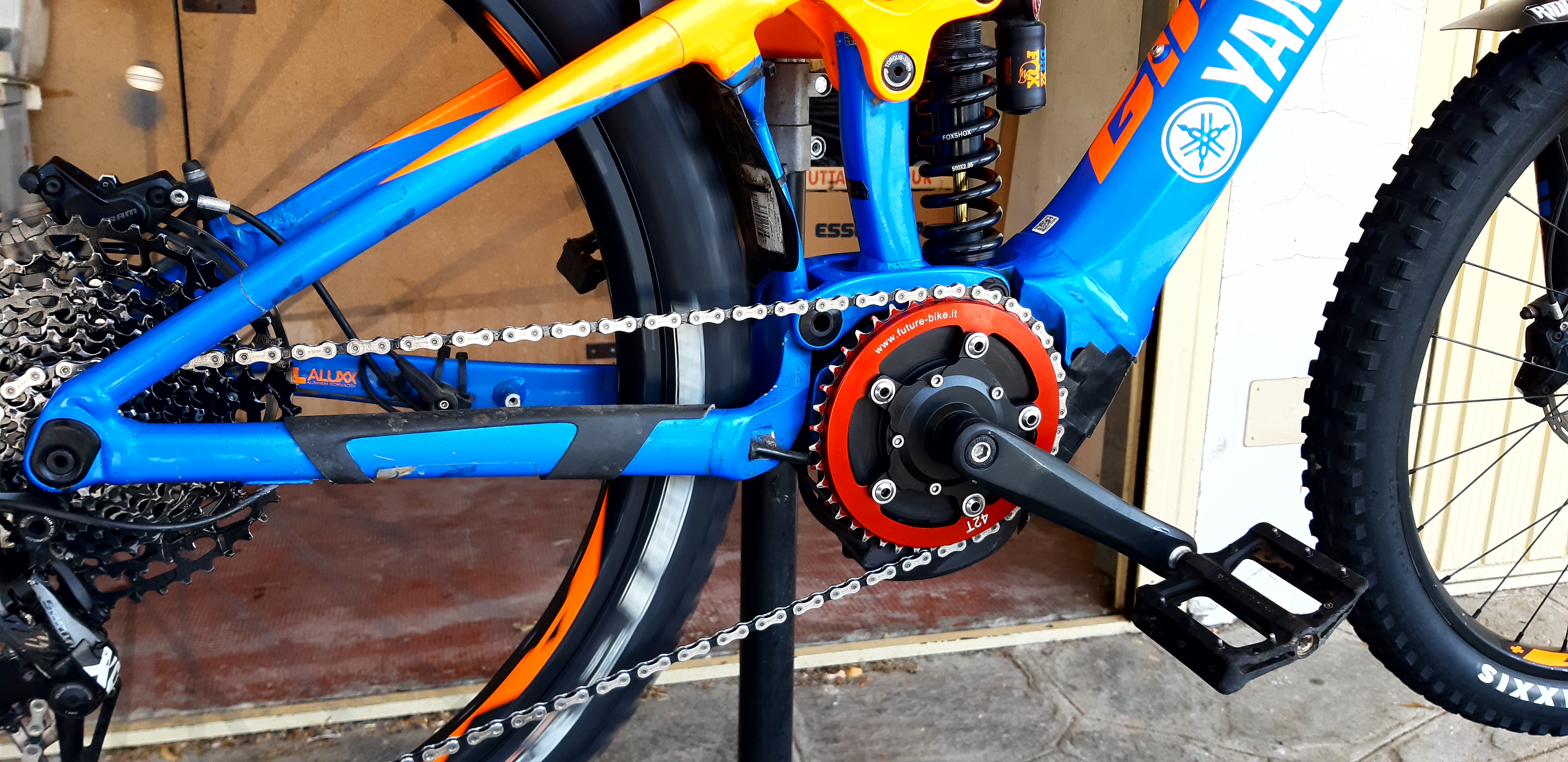

quoto Barba , lo spessore del mov centrale non deve superare i 5 mm ,se sei nelle condizioni giuste ,il tdsz2 montato e lasciato andare in appoggio dovrebbe starci sotto l'attacco ammo .
nel caso riuscissi a kittare io ti consiglio di lasciare la 42 imbutita ,magari quella di Futurebike (posto foto) che ti permettera' di avere una linea catena perfetta e mettere un pacco pignoni minimo 40. niente paura ,stamattina ho fatto una salita di 7 km media 10% (quindi con dei tratti anche del 15%) con la seconda assistenza e 42x36 42x40.
sulla bike che ti posto per vedere la corona ho un pacco 11/50 ,ma era gia' cosi' . il problema batteria in effetti mette dubbi ,consiglio fai una dima di cartone che riproduca il case di una batteria da obliquo , ci sono le misure
https://it.aliexpress.com/item/1005004364187722.html?spm=a2g0o.store_pc_groupList.8148356.7.3f8e1897xrShbb&pdp_npi=2%40dis%21USD%21US%20%24674.89%21US%20%24317.20%21%21%21%21%21%400b0a182b16658326720168688eeeb3%2112000028917009058%21sh
scarichi completamente la forcella ,se la dima ci sta sei a posto.
corona da 42 imbutita

Ecco le foto sotto è fine,poi salendo a sinistra diventa più spesso dipende dal motore se c'è spazio lì.

effettivamente prima di fare un acquisto sbagliato proverei a far cosi', smonterei movimento centrale guarnitura ecc , andrei da futurbike o un negozio che tratta trasformazioni .
se hanno un motore (e dovrebbero avercelo) si prova a infilarlo ,tempo pochi secondi e avrai la situazione sott'occhio ,se si infila ,misura l'altezza minima da terra ,da 240mm in su e' accettabile poi vedi tu , poi decidi se far fare il lavoro a loro o proseguire da solo.tienici informati .
