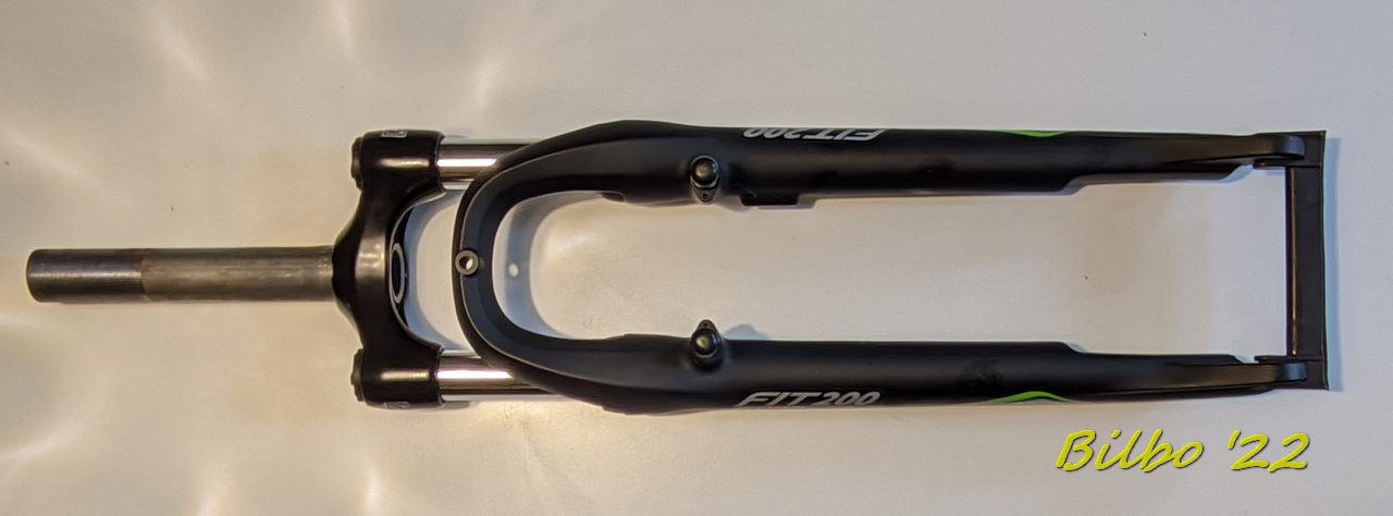

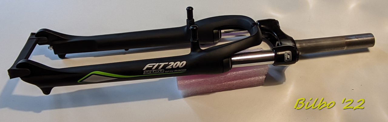

la forcella è bloccata e dopo mesi che è ferma in garage esce ancora dell'acqua. Il manubrio non riesco a toglierlo, tutto bloccato (e l'epicondilite non aiuta) quindi la forcella non riesco a toglierla.

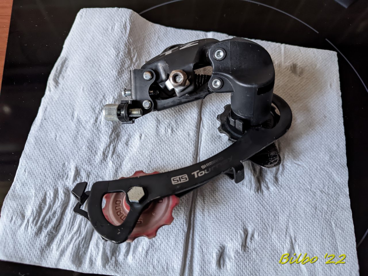

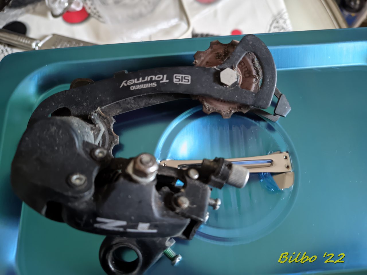

ora sto lavando la catena ed il deragliatore posteriore, quello anteriore per me è da sostituire. Mi sono comprato una pulitrice ad ultrasuoni, e come prima prova mi sembra veramente una cosa ottima come risultato.
vorrei smontare il pacco pignoni ma non saprei come fare, e magari se mi serve qualche altro attrezzo, per cui vi metto una foto e cosi lo vedete e ne vedete anche le condizioni

questo il deragliatore centrale, o meglio quello che ne resta....

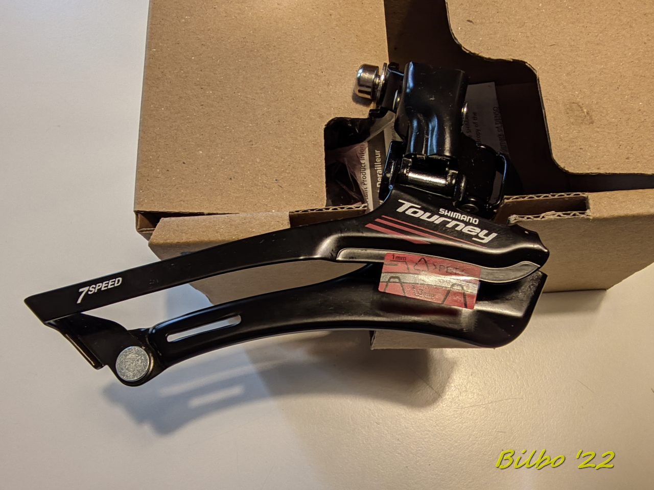

ecco il prima e dopo del deragliatore
113,26 KB
225,74 KB
212,67 KB

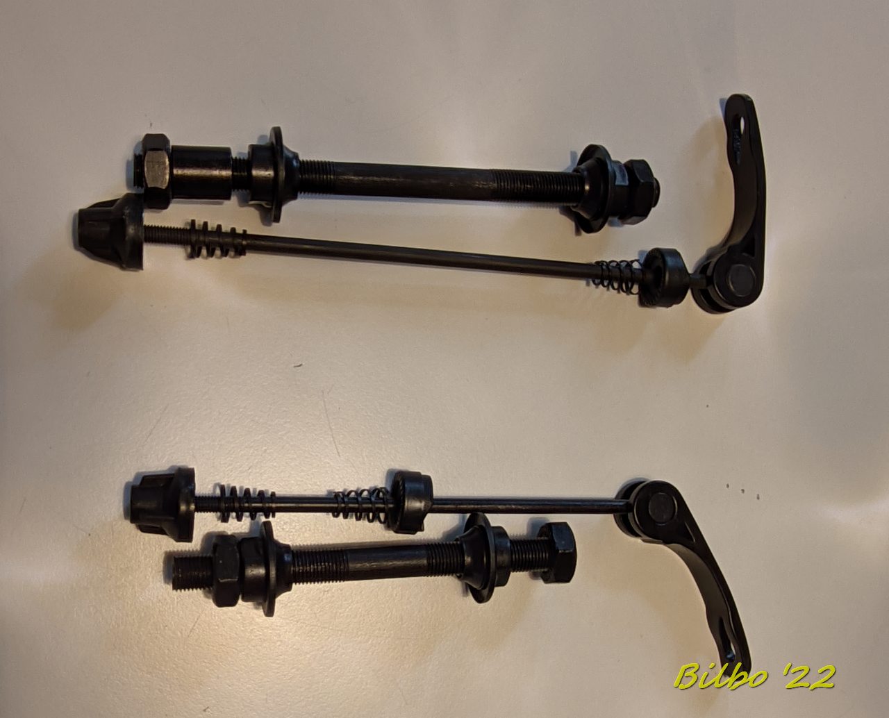

ma col perno del mozzo come la mettiamo?, non è uno a smontaggio rapido.... va tolto del tutto?
è possibile sostituirlo con uno a smontaggio rapido (anche sull'anteriore) o il lavoro è troppo sconveniente?
Inserito il - 19/10/2022 : 19:44:07  Mostra Profilo Invia a Barba 49 un Messaggio Privato  Rispondi Quotando
Hai bisogno di smontare le ruote spesso? Allora metti due perni a agancio rapido, altrimenti sono MOLTO più robusti gli assi normali perchè sono pieni e non forati!
14677 Messaggi
Inserito il - 19/10/2022 : 21:51:27  Mostra Profilo Invia a andrea 104KG un Messaggio Privato  Rispondi Quotando
il perno passa dal buco della chiave... per gli hub a volte il buco è piccolo perchè fatto per perni da 10 e i motori hanno perni da 12, in tal caso tocca allargare il buco nella chiave.
devo smontarli spesso? non lo so, dipende da quanto foro...
nella mi a chiave il perno ci passa, ma il dado che si vede nella foto impedisce alla chiave di entrare sufficientemente per cui, andrà smontato...

Il dado puoi smontarlo, sotto c'è avvitato un inserto che nella parte interna, non visibile, fa da pista alle sferette che fungono da "cuscinetto".
Bisogna vedere come è l'interno, se le sfere e le piste non sono rovinate. Dipende da come gira il cerchio.
Se è tutto a posto, quando rimonti il dado non va stretto troppo ne troppo poco, altrimenti la ruota scorre male o, al contrario, balla.
Puoi seguire le schede di Sheldon Brown, sono fatte benissimo, sono in inglese. Basta che cerchi in rete.

Lo sgancio rapido è solo più.... rapido, l'altro ha bisogno di 2 chiavi, ma quando lasci la bici in giro è più difficile che ti freghino le ruote.

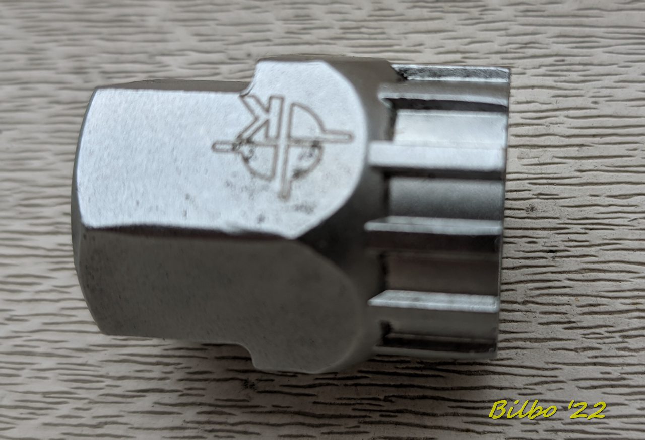

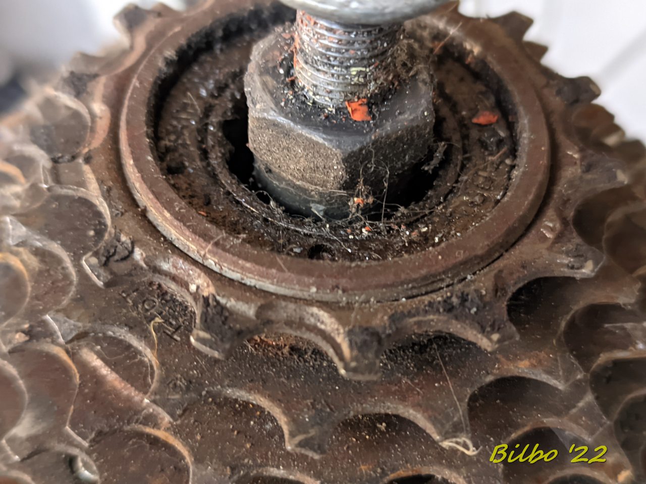

questa la chiave per smontare il pacco pignoni...
143,56 KB
147,45 KB

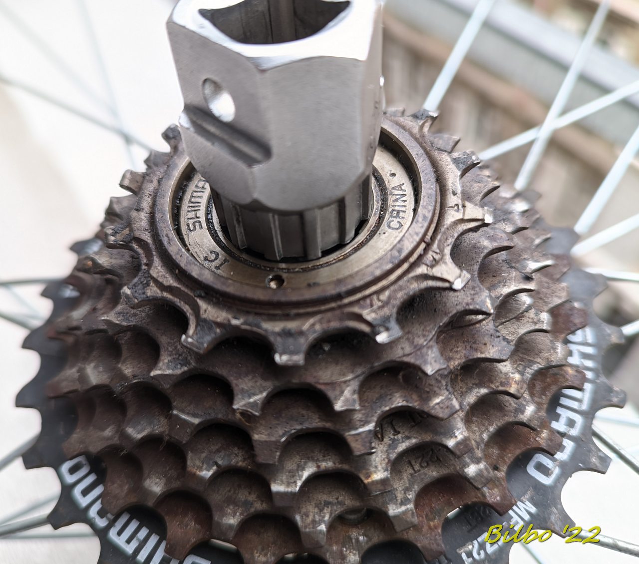

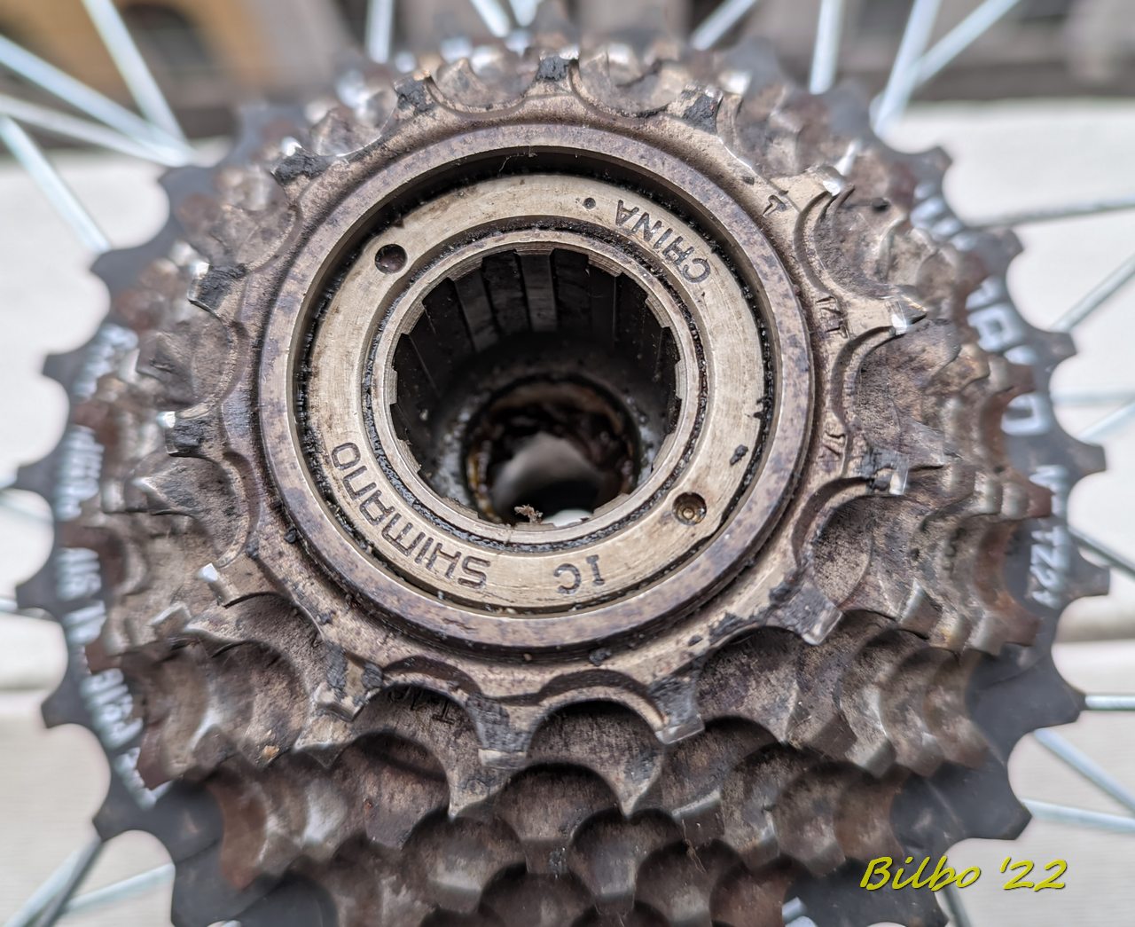

questo il pacco pignoni da smontare, dopo che ho tolto il mozzo, con appunto, la suddetta chiave...
239,18 KB
e questa la suddetta chiave che NON entra nel suddetto pacco pignoni...
201,58 KB
consigli?
compro la chiave?
non smonto nulla tanto la cosa è ben in ordine

la chiave non entra perchè c'è qulche imperfezione sulle righe, levigala un po con una limetta.
Se vedi che il diametro e il numero delle righe coincide forza che deve entrare se non fosse la sua chiave le differenze sono marcate se assomiglia è lei!

Mi dispiace ma la chiave che hai preso serve per svitare l’anello dei pacchi pignoni smontabili (cassetta) da 8 a 11 velocita, a te serve una chiave per ruota libera filettata a 7 velocità con la dentatura più profonda e intaglio diverso.
Lascio una foto di un estrattore con entrambi disegni di dentatura.
In pratica a te serve questa: https://www.amazon.it/Lifu-Amethy-B3-LF-Estrazione/dp/B0028NANQ8/
o questa https://www.decathlon.it/p/smonta-ruota-libera/_/R-p-100526?mc=8351087
ero convinto, nella mia ignoranza, di avere anche la chiave per questo tipo, in realtà nel kit di attrezzi che ho preso anni fa, c'è la chiave per la cassetta, ed infatti sull'alta bici l'ho cambiata più volte, ma non c'è quella per la filettata. grazie mille per la delucidazione..

dovendo acquistarne una nuova, ho detto. prima provo realmente a limare quella che ho, del resto, 12 righe avevo sulla chiave e 12 righe ho nella ruota libera...
La lima però non è bastata, o meglio sarebbe bastata, ma sarei ancora lì a finire la prima di dodici... ho preso la mola da banco e hop fatto il lavoro meglio e più velocemente. Adesso la chiave entra....
ora di tratta di riuscire a mollare il tutto... epicondilite permettendo...
Bravo.
se metti in morsa la chiave ed impugni il cerchio la leva è enorme e non dovresti fare tanta fatica.
N.B. Per svitare girare in senso contrario al movimento libero del pacco-pgnoni (non si sa mai meglio precisare )

Grande idea quella della morsa, e anche così era di un duro, comunque mollato. Piccoli passi per arrivare alla meta, la forcella però mi sa che dovrò flexarci il manubrio non riesco a toglierla, ma tanto dovrà essere sostituita, anch'essa è totalmente inchiodata e non ammortizza un tubo...
Ora vorrei mettere tutto il pacco nella lavatrice, ma non ho la chiave per aprire la ruota libera, pensate che la lubrificazione al suo interno se ne vada in lavatrice? eventualmente si riesce a ripristinare con quei grassi spray che prima sono liquidi e poi diventano filamentosi e solidi?

Attenzione solo che le ruote libere si oliano ma non si ingrassano. Neanche col grasso spay... dentro ci sono delle levetta spinte da una molla contro dei dentini, il grasso si impasta con lo sporco e finisce col fare spessore impedendo alle levetta di ritornare nella posizione giusta e la ruota libera non funziona più...
Inserito il - 25/10/2022 : 19:39:38  Mostra Profilo Invia a Barba 49 un Messaggio Privato  Rispondi Quotando
Solo WD40 nelle ruote libere, altrimenti come dice Andrea rimangono "in folle"...
Bilbo
1579 Messaggi
Inserito il - 26/10/2022 : 13:37:46  Mostra Profilo  Rispondi Quotando
Wd 40? ma non si secca dopo un po'?
Inserito il - 26/10/2022 : 13:45:17  Mostra Profilo Invia a Barba 49 un Messaggio Privato  Rispondi Quotando
Le ruote libere non si lubrificano per il semplice motivo che i suoi elementi interni lavorano solamente quando non pedali e la bici va da sola in discesa, di solito quando pedali sono bloccate e quindi tutti gli elementi sono fermissimi!!!

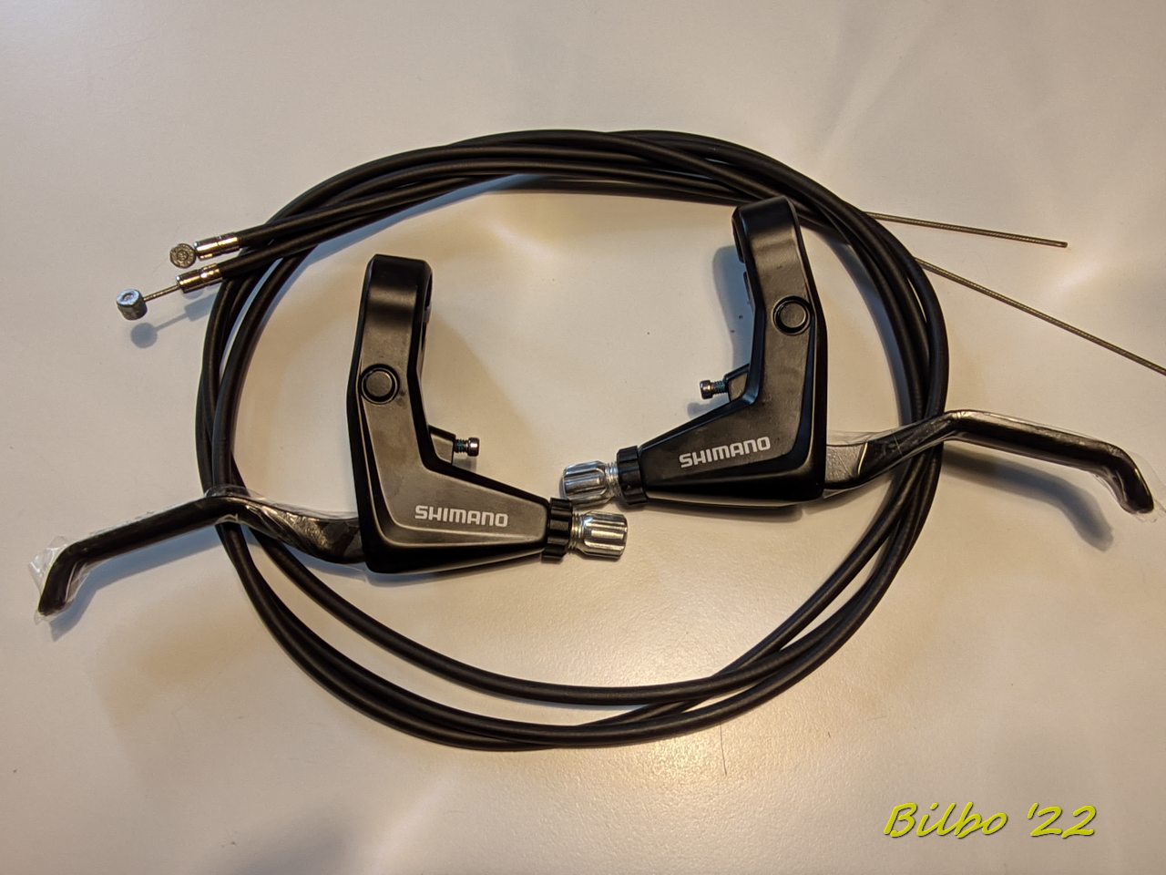

Inserito il - 06/11/2022 : 15:11:38  Mostra Profilo  Rispondi Quotando
Pezzi arrivati....
56,04 KB
57,43 KB
163,34 KB
126,57 KB
138,83 KB
Bilbo
1579 Messaggi
Inserito il - 09/11/2022 : 13:30:58  Mostra Profilo  Rispondi Quotando
bene! nuovo problema, per mia ignoranza, non avevo controllato la lunghezza del canotto.... e la forcella nuova lo ha troppo corto. ora le hoportate in officina, per unb lavoro di sega e saldatura in modo da allungare il tutto e poter utilizzare la nuova forza....
mannaggia, speriamo sia l'ultimo dei problemi....

Inserito il - 10/11/2022 : 13:17:50  Mostra Profilo  Rispondi Quotando
Grazie, avevo cercato altre soluzioni prima di decidere per la saldatura.
Se ben fatta, non darà mai problemi, del resto saldano anche telai di automobili, il tubo sterzo non è poi una parte sottoposta a grossi sforzi...
3561 Messaggi
Inserito il - 10/11/2022 : 21:04:49  Mostra Profilo Invia a T4R un Messaggio Privato  Rispondi Quotando
Io per allungare la forcella della mia e-lefantino ho fatto una cosa diversa.
Avevo trovato una forcella nuova del colore che mi interessava, un blu chiaro, dal Deca.
Me la vendettero ad un prezzo irrisorio per la tipologia di forcella.
Era un ricambio specifico ed arrivava già tagliata per un loro modello, credo addirittura fosse per un telaio misura "S".
Sul mio telaio misura "XL" era corta.
Quindi ho costruito una prolunga lunga circa 5/7 cm, con diametro esterno pari al tubo sterzo. Il lato inferiore è stato inserito ad intereferenza nella parte superiore del tubo sterzo.
Ovviamente non sarebbe bastato quindi ho provveduto a costruirmi un perno diam. 10mm lungo abbastanza da avvitarsi nella prolunga partendo da sotto. La prolunga era tirata in basso da questo perno; in pratica era un corpo unico.
Inutile dire che non mi ha dato mai problemi di sorta, in nessun momento a prescindere dalle sollecitazioni e dalla velocità un pò outlaw della bipa non ho mai avuto il sentore che qualcosa non andasse.
Lo sostituita dopo anni solo perchè si erano consumate le canne.
p.s.
piccolo aneddoto relativo alla modifica.
Durante la costruzione della bipa portai il telaio con montata la forcella da un noto ciclista Napoletano per farmi ripassare le filettature del MC che si erano sporcate per la verniciatura a polvere del telaio.
Quando vide il bullone di 17mm che spuntava da sotto la forca rimase molto preplesso sulla presenza dello stesso.
Mi chiese il perchè di quella modifica, ma la spiegazione non lo deve aver convinto perchè inizio a sbiascire qualcosa di incomprensibile guardando di tanto in tanto la testa del bullone.
