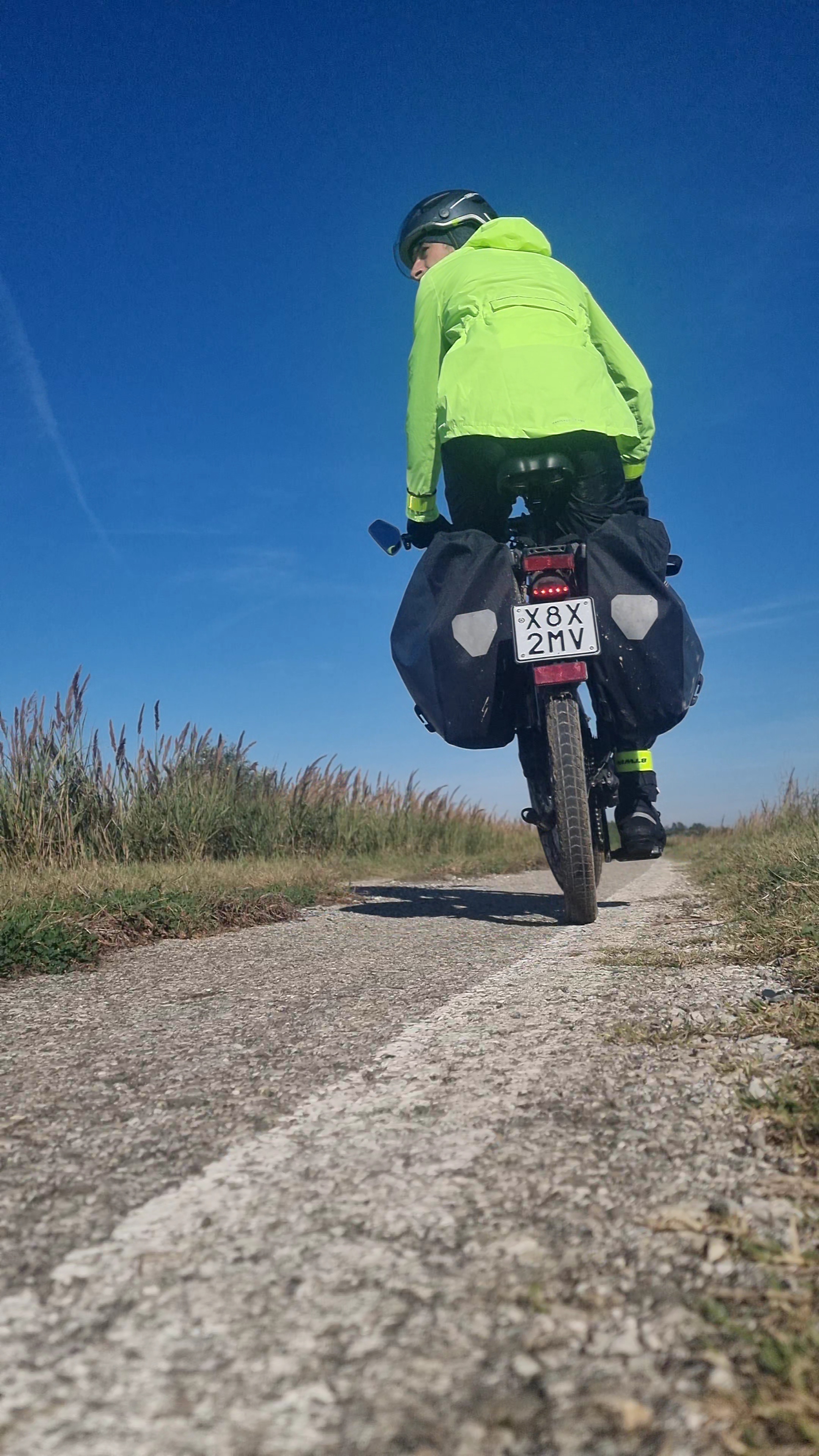

E facile da dire che prendi una bici con motore superiore a 250w e andare a targarla quando il costruttore non ti fornisce alcun dato specifico riguardo la costruzione e della componentistica salvo eccezioni di alcuni marchi che producono come hai detto s-pedelec omologate non cinesate fat che si vedono in gito con le gomme larche 10 centimetri che se non hanno l'acceleratore sono impedalabili quindi detto questo cosa impossibile al 99,9% immatricolare una bici e-bike se non si ha alcun dato di progettazione e omologazione del produttore salvo eccezioni tipo s-pedelec che hanno la loro omologazione del produttore che poi ti permette di immatricolare la "bici" s-pedelec.
A piccola parentesi
1942,4 KB
An.b
Inserito il - 26/11/2022 : 14:27:42  Mostra Profilo Invia a Barba 49 un Messaggio Privato  Rispondi Quotando
Naturale, in Italia nessun mezzo sprovvisto di documentazione della casa madre può essere omologato, a meno di non fare la trafila costosissima per omologare un "esemplare unico" ma è una cosa pazzesca da evitare assolutamente: Ecco che TUTTE le bici di potenza e velocità non a norma vanno semplicemente rottamate oppure riportate ai termini di legge, non c'è alcun altro modo per poter circolare su strada pubblica legalmente...
