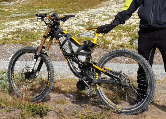

Ciao a tutti, mi chiamo Ruben ed è da un bel po' ormai che seguo questo forum, che mi ha dato una bella mano davvero per tante cose, dalla creazione della mia prima e-mtb-diy alla riparazione di tante altre successive.
Finalmente ho deciso di iscrivermi così da affrontare insieme ad altri appassionati un nuovo esperimento in cui mi sto per accingere.
Fin ora ho fatto diverse bici sempre con bafang, dal bbs01 al bbshd, ma questa volta ho deciso di acquistare un CYC Stealth Gen 3, quello appena uscito (che spero mi arrivi ).
Ho visto che non se ne parla molto di questi CYC in giro, così pensavo di condividere l'esperienza.
La necessità nasce dal momento che ho preso una DH con la "pancia" da elettrificare e col bbs02 750 il motore resta troppo basso, andando a picchiare sulle pietre, che oltre a non far godere il motore rischia di non far godere neanche me se dovesse piantarsi e sbalzarmi via.
Questo è il ferro come nasce è come ne esce durante la prima modifica, ancora in fase sperimentale in quanto il pacco batteria l'ho fatto su misura ed è fissato con delle camere d'aria giusto per testare il tutto.
80,51 KB
271,91 KB

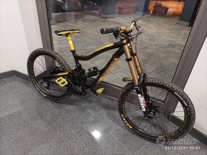

La biga è una bomba da DH, 200mm di escursione F/R, forka doppia piastra marzocchi bomber e freni doppio pistone con dischi da 203 su ruote da 26" x 40mm di larghezza. Assemblaggio non di serie, cercata proprio per essere elettrificata di cattiveria.
Su ho un Bafang 750w che secondo me è il migliore per prestazioni e longevità, facendo enduro se hai bisogno di coppia per recuperare delle staccate non gli manca. Per quel pacco batteria ho assemblato delle lg 18650 48V 13Ah. come prestazione non è eccezionale. In collina-appennino fa appena 20km, anche meno, mentre in piana (città-pineta-rivali dei fiumi) accompagnandola anche un po' a gamba qualcosa come 40-45km con una velocità media di 30km/h... Un po' deludente.
Tanto deludente che qualche mese fa è pure morta una cella rendendo inutile tutto un parallelo proprio nel mezzo del pacco batteria, damn, 15-20 Min di autonomia viaggiando a 18km/h spingendo anche a gamba per consumare appena 100w

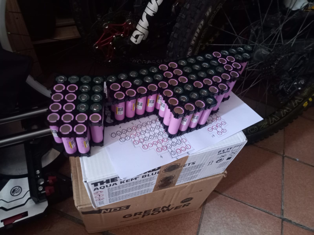

Ho preso così delle celle 35E che fanno 3.3-3.4mAh. Testate. Con l'idea di rifare una batteria come si deve che se ben usata mi possa accompagnare anche per 80-100km... Restava però il problema del motore basso, che in piste scassate a sassoni ho già piantato un paio di volte... Così ho optato per un CYC dopo 1000 ricerche, compatto e con la possibilità di metterlo subito oltre la pancia della biga.
Con questo progetto in testa e le pile da assemblare mi sono detto "perché non fare anche una batteria ad hoc?" Così sto realizzando nel frattempo la batteria nuova (considerando che il motore l'ho ordinato un mese fa e spero che a breve arrivi) una 14s da 52v 6P, una bella 1030Wh
Ora da smartphone non mi fa caricare le foto, ma nel frattempo 1 ora alla volta dopo lavoro, sto portando avanti la costruzione della nuova batteria... Più tardi metto qualche foto.

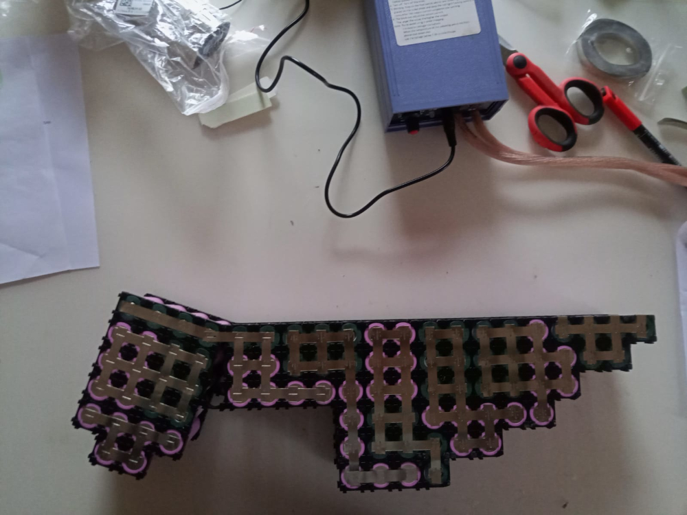

Ok, questa è la nuova batteria come si presenta. Gli devo ancora collegare la BMS, che essendo abbastanza ingombrante per gestire 60A, sto valutando come sistemarla.
470,58 KB
423,85 KB

NukeRider ha scritto:
TOP
470,58 KB
423,85 KB
complimenti x il lavoro
x curiosità.... funziona bene quella saldatrice???
lo scorso inverno..ero stato x uno per comprarla pure io ma poi alla fine fui "catturato" dal lato oscuro del faidate...e optai x farmela in casa sfruttando un trasformatore di un forno microonde e comprando lo schedino NY-d02.

Cavolo complimenti per la manualità,,,,,davvero una bella realizzazione...
6971 Messaggi
Inserito il - 19/11/2022 : 21:26:29  Mostra Profilo Invia a luc_maz48 un Messaggio Privato  Rispondi Quotando
Che bella "cartuccera" ben armata, complimenti per il lavoro!
Avevo visto qualcosa per farlo col trasformatore del micro, poi per meno di 50€ ho deciso di prenderlo che ho fatto prima, e ti dirò che fa bene il suo lavoro. Ha il suo potenziometro per regolare l'intensità di corrente in base allo spessore di quello che devi saldare e punta davvero bene; quando ho dovuto smantellare l'altra batteri i punti erano attaccati davvero bene, roba che non si stacca.

mcpelo68
259 Messaggi
Inserito il - 19/11/2022 : 22:20:48  Mostra Profilo  Rispondi Quotando
buono a sapersi! invece a me mi ha "bloccato" dall'acquisto il fatto che costasse appunto così poco in proporzione ad altri simili e che quindi fosse una chiavica visto che in rete all'epoca era il buio più totale, niente video o prove di qualcuno.ora non sò se qualcuno ha postato qualcosa.. sù questi cinesotti
con una carica quanto riesce a puntare???
NukeRider
29 Messaggi
Inserito il - 19/11/2022 : 22:30:14  Mostra Profilo  Rispondi Quotando
Mah, guarda, non ho letto recensioni nemmeno io quando l'ho preso, e ho pure scelto quello che costava meno. Alla fine non è chissà quale sistema elaborato, un trasformatore e qualche condensatore, prodotto chissà dove in Cina dove i componenti e la manodopera costano una miseria... Mi son detto provo, alla peggio è una ciofeca, invece ne valeva la pena
Sinceramente lo uso sempre attaccato col suo trasformatorino, che altri non è che un semplice caricabatterie con uscita da 1A, così tra un punto e l'altro è sempre pronto.
mcpelo68
259 Messaggi
Inserito il - 19/11/2022 : 22:42:59  Mostra Profilo  Rispondi Quotando
Mah, ....
ecco, questa cosa mi era sfuggita... pensavo che funzionasse solo senza caricabattaria..

Ciao, immagino che starai usando le classiche strips nichel 0,2 x7mm, occhio che alcuni paralleli mi sembrano collegati da una strip soltanto.
https://images.app.goo.gl/PyoxmcNiHjGyfWa58
Da questa tabella puoi vedere i dimensionamenti necessari, e di conseguenza forse dovrai cambiare la disposizione di qualcuno dei paralleli. Una strip 0,2x7 porta 6,4A ottimali, 9,6 accettabili. Eventualmente puoi saldare 2 o 3 strati di nichel nei punti critici. Leggiti anche questo articolo:https://cellsaviors.com/blog/how-to-size-wire-fuses-and-nickel-strip-for-a-lithium-battery-pack
grazie, molto molto interessante. infatti la perdita di tensione e il surriscaldamento è sempre un problema nei sistemi a basso voltaggio, e sti pacchi batterie sono delle bombe sotto la sella. mi sa che comincerò moltiplicando le strisce di nickel per migliorare la conduzione.
per la disposizione è quella migliore che son riuscito a studiare per via della sagoma obbligata, so che l'ideale sarebbe riuscire a fare i blocchi insieme ma bene o male come la giro o la rigiro 2 strisce di paralleli ci scappano

anzi, ti dirò di più, ho ordinato un foglio di rame per provare a fare il sandwich!
