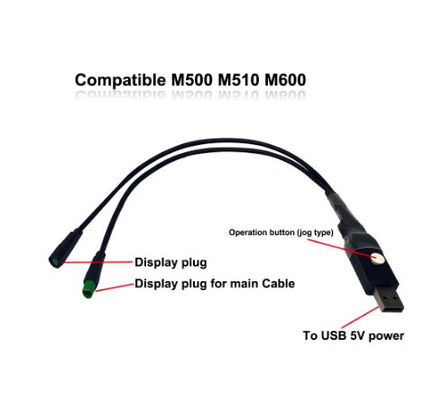

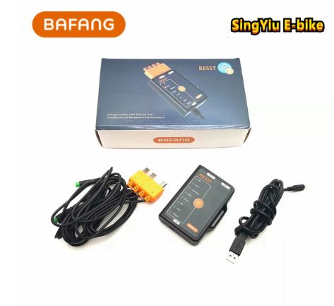

Buongiorno, se per sventura avete acquistato, come me, una bici nativa, con i nuovi motori serie Bafang serie M, sappiate che il display, qualsiasi display, non solo quello che leggete in oggetto, saranno con protocollo CAN. Tale protocollo NON vi permetterà di editare il diametro ruota e la velocità. Se pensate di cavarvela con il cavetto di programmazione UART e con, magari il programmino SPEED che avete, furbescamente, scaricato sul cellulare,come me, per evitare problemi con le porte COM del pc sappiate che andate incontro ad una cocente delusione, i due parametri, e anche il cavetto, sono incompatibili come voi con vostra suocera. E allora che fare? Comprare il Besst è la soluzione...., no non è la soluzione, il Besst costa una fucilata e per cambiare i parametri solo della vs bici non ne vale la pena, andare da un rivenditore Bafang e cercare di convincerlo, pagando, di modificarvi i parametri, se conoscete qualcuno in italia raggiungibile che ha la maledetta macchinetta e soprattutto la licenza Besst,rilasciata dalla Bafang ai venditori e/o riparatori pro, fatemelo sapere.La terza soluzione sarebbe comprare lo speedfun o similare, costa anche lui, vs scelta se vi piace, Comunque, sembrerebbe, che esista un cavetto, si narra che esista anche un tutorial che però io non ho trovato. eccolo il cavetto.

che fa le veci del maledetto Besst, non servirebbe, pare, nè licenza Besst Bafang nè la macchinetta che vedete quà sotto.

Oggi stesso l'ho acquistato, circa 35/37 euro, vi farò sapere se funge, appena arriva dalla Cina. A seguire il link nel caso vogliate acquistarlo. Se funge e siete in zona ve lo posso anche prestare, la procedura sembra si possa fare anche al volo per strada.

Buffo, un solo tasto per funzione velocità e null'altro... Dalle recensioni sembra funzionare...
