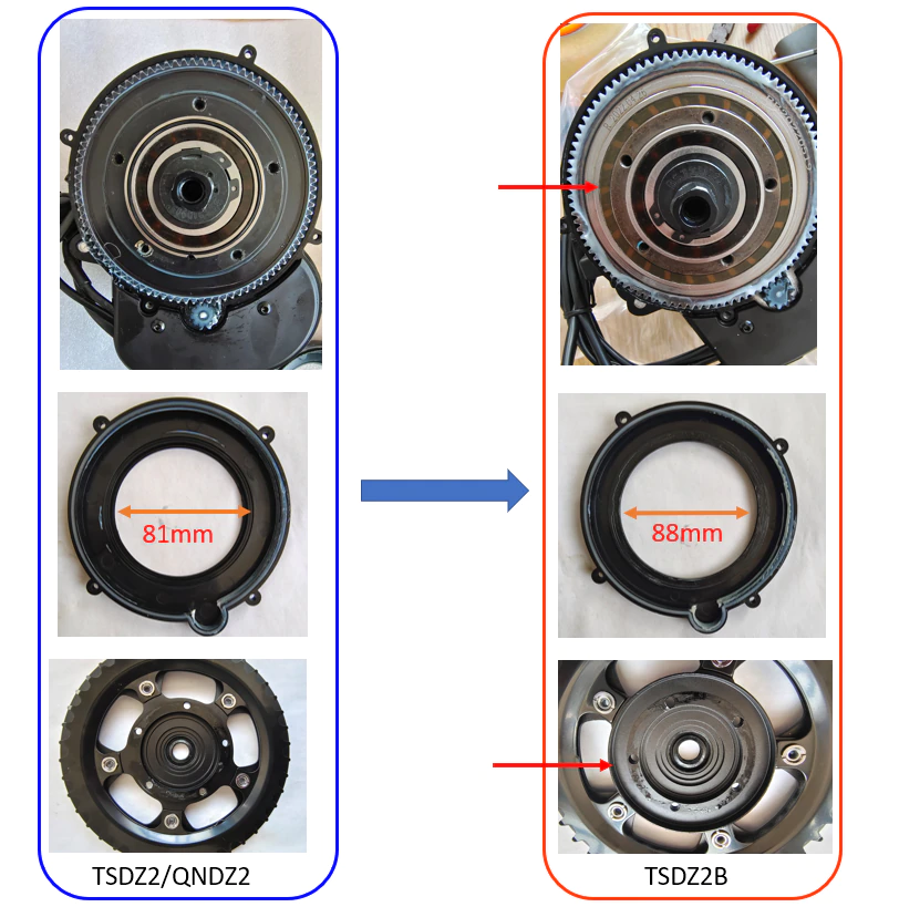

Il TSDZ2B ha uno spider diverso, interasse fori diverso e carter diverso.
Il nuovo spider TSB-104BCD non è ancora disponibile.

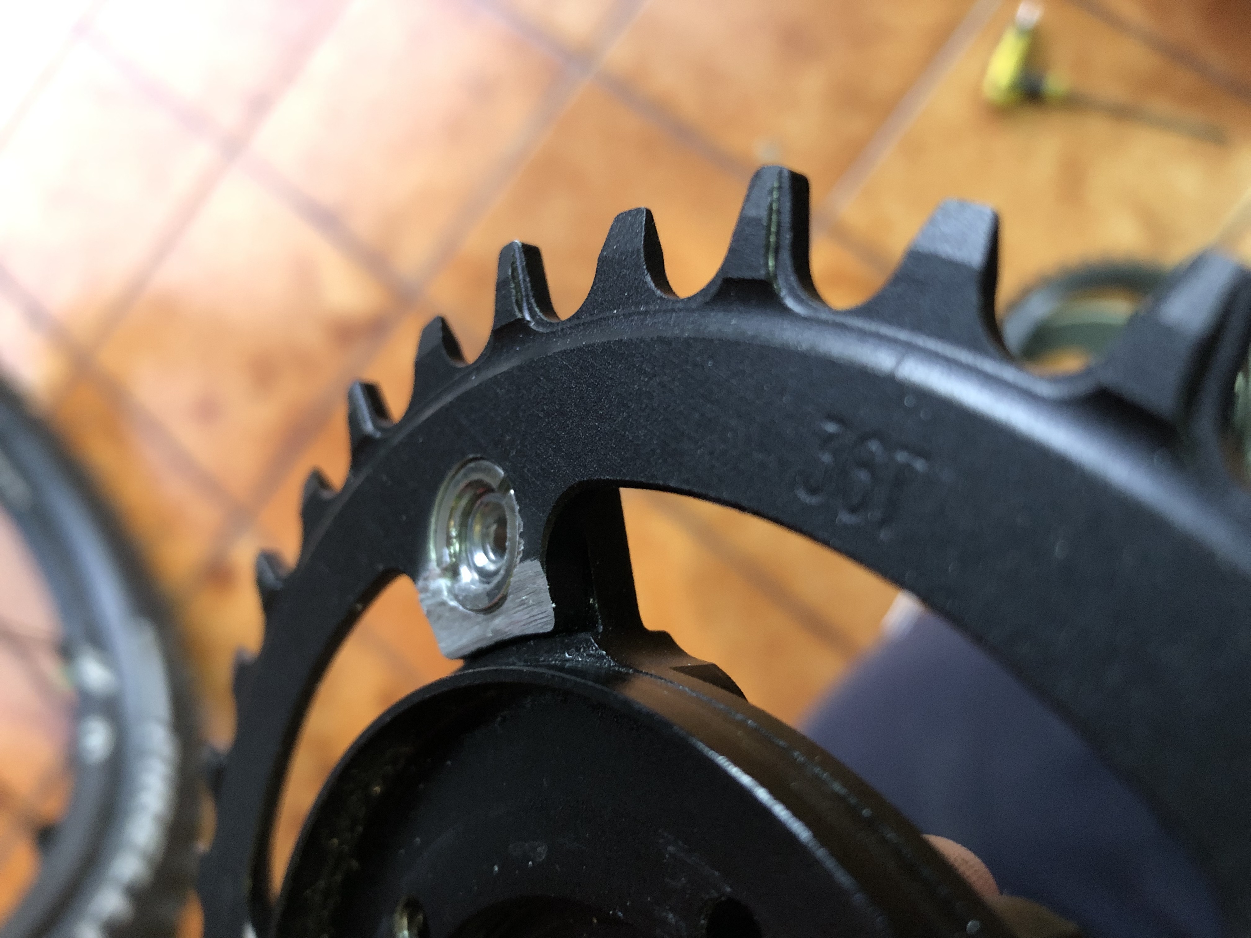

2850,7 KB
2554,32 KB
Prima riuscivo a ottenere il max di linea catena forando con una punta da 12 le sedi viti per far sì che rimangano a filo per sfiorare ma non toccare il carter, ora ho dovuto limare anche i bordi per il carter con rilievo di diametro maggiore. Sembra che funzioni, intanto ho chiesto a ebikelettrica se hanno in produzione una corona, e mi hanno risposto che sarà disponibile a gennaio ma non so con quale dentatura. Nel frattempo la 110bcd con 36t rimane con la modifica utilizzabile. Con la 104 sarà difficile ottenere la stessa linea catena.

Quindi come sospettavo i fori sono uguali ma tocca nel carter? 2 lavori, svaso dei fori corona e assottigliamento... è un po' una scocciatura ma almeno si montano come prima corone economiche fino a 34 denti.. o la 34 non ci va più?

Non ho provato a vedere se i due portacorona hanno gli stessi fori, poi proverò a invertire, ma che io sappia per il 110bcd il minimo che ho trovato e’ da 36t.

La 34 sul vecchio andava sono anni che la uso.. meno purtroppo no a meno di cambiare spider .

Se si monta sul lato esterno nessun problema come al solito. Ma internamente al ragno oltre alla sede viti solita anche la fresatura sul bordo o non ci sta. Comunque se avete link per la 2”34 e’ ben accetta ma che sia anche anticaduta. Grazie

Dimenticavo, ho guardato e sul nuovo ragno l’attacco viti sul motore rimane più interno.

Il problema credo sia la diversità di materiali. Le corone originali sono in ferro, sottili , mentre quelle in alluminio sono minimo il doppio. Avevo anche una 34 in ferrosottile come la 44 di serie, credo su aliexpress si trovino, ma alla fine meglio una fresatina e via. In effetti anticaduta da 34 non ne ho mai trovate con i fori da 110 ma non ho neanche mai avuto problemi di caduta di catena per cui non mi sono preoccupato più di tanto.

Esatto la corona sottile di serie sta, le altre ciccia
