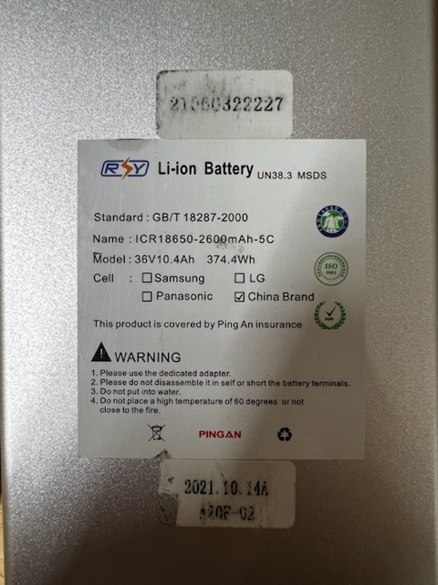

                       Inserito il - 10/12/2022 :  21:07:00
                      |  La batteria è stata acquistata a maggio 2022 anche se assemblata nel 2021 da quanto riporta la targhetta interna, provo ad aprirla e fare qualche foto, grazie |

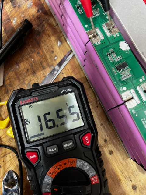

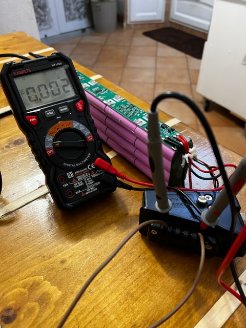

                       Inserito il - 10/12/2022 :  21:38:46

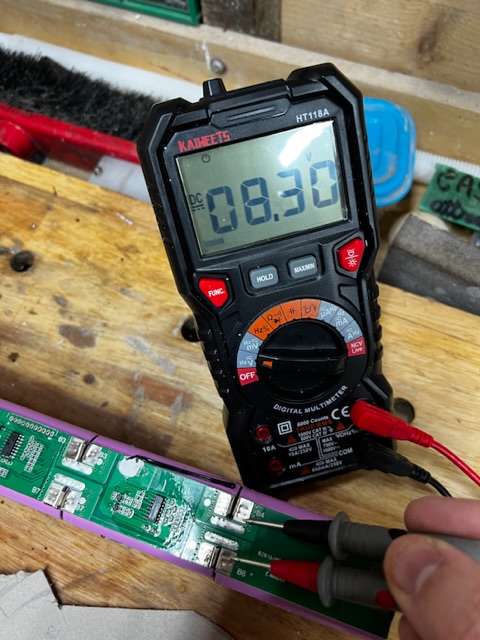

    2902,35 KB
  Ho preso i valori sui 4 paralleli: B4B6 8,30v B3B7 16,63 B2B8 24,93 B1B9 33,27
  Spero sia corretto la coppia presa, e mi sembra che si sommano di 8 in 8, anche se la tensione sul negativo e positivo segna 41,57v Mi sembra tutto in ordine.

                       Inserito il - 10/12/2022 :  23:07:53

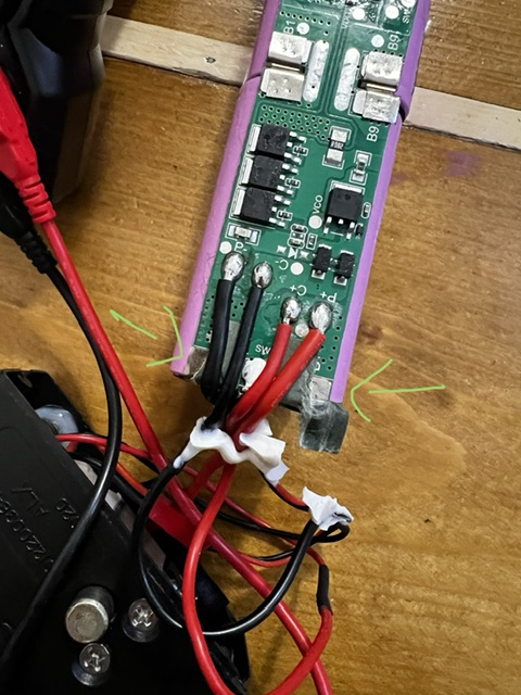

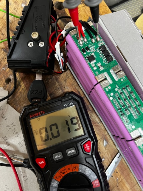

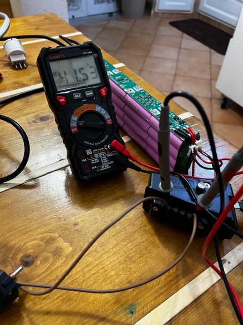

                       Collegamento su poli batteria Batteria in alimentazione, ferro collegato
    131,34 KB
  Circuito aperto
    139,85 KB
  La tensione scende quasi a zero
  Mentre collegando i poli del carico direttamente sull’ultima piazzola che segna 41 non cambia nulla nella misurazione
    116,56 KB
  Quindi come dici potrebbe esse un contatto a valle, o meglio un problema dovuto ai singoli contatti? |

                       Inserito il - 10/12/2022 :  23:32:35
                       si, effettivamente se fosse colpa della batteria cederebbe sotto sforzo, non solo accendendo la centralina... perciò si, o falso contatto o bms. può capitare che con le vibrazioni i punti di saldatura si stacchino e le linguette tocchino e non tocchino creando lo scherzo perché la corrente passa male |

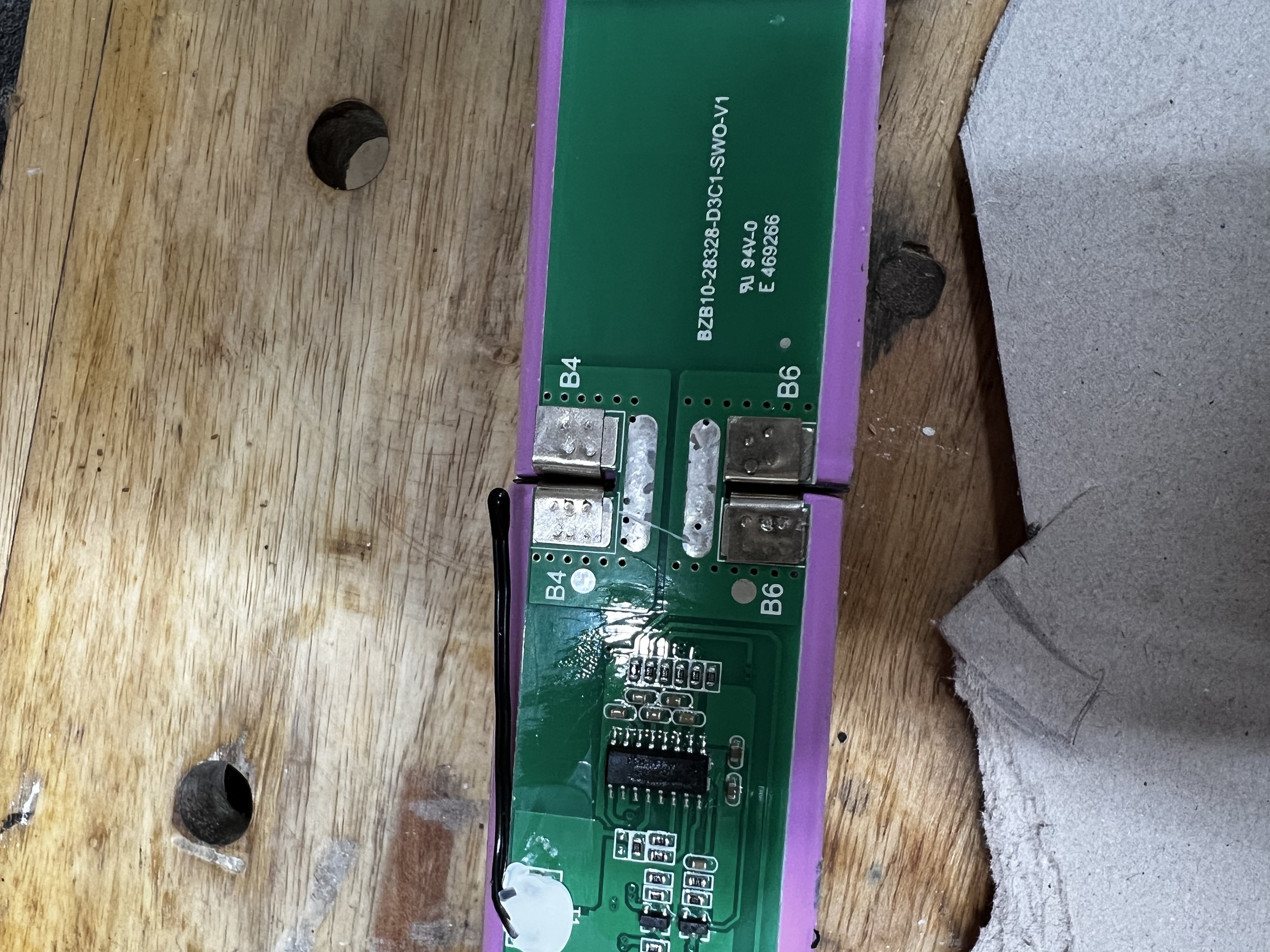

                       Ciao Cupeppe la prova fatta col ferro da stiro è molto semplice ma molto valida anzi in una foto sopra i 2 cavi neri ci sono tre (mosfet ?) Quello più in alto sembra danneggiato ma non è visibile direttamente. Come ti hanno detto o si tratta di un componente elettronico del bms o un falso contatto. Può essere in vari punti anche sulla serie delle batterie  .se sei capace prova a rifare la prova del ferro da stiro e vai a ritroso col tester in modalità voltmetro a ricercare il punto in cui trovi la differenza delle tensioni tra 41 e 3 Volt. Se trovi un punto (può essere un giunto ) dove trovi 38-39 Volt dovresti trovare il punto dove è presente il guasto. |
                 cupeppe
                 34 Messaggi  |
                       Inserito il - 11/12/2022 :  13:44:56

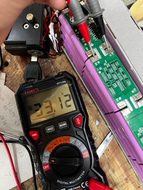

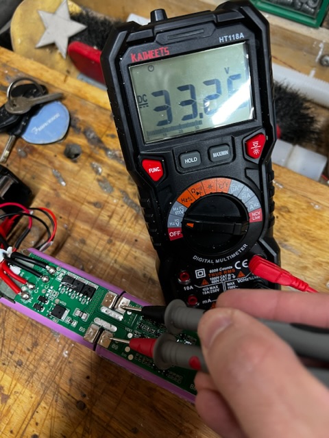

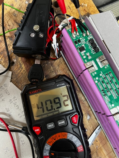

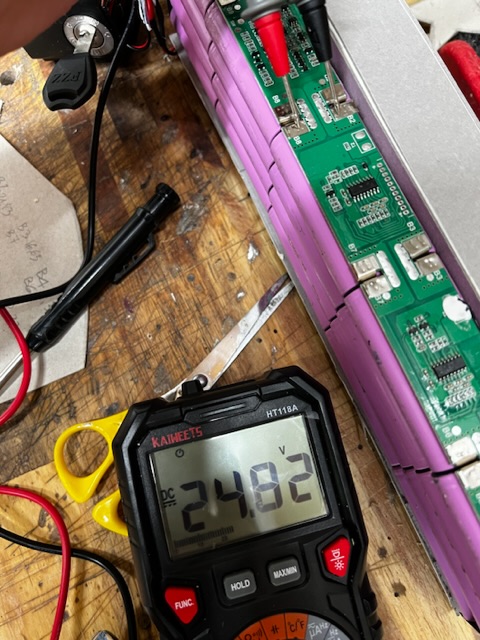

                       A vista i mosfet non mi sembrano danneggiati, c’è solo un po’ di colla dell’incarto, c’è modo di testarli?

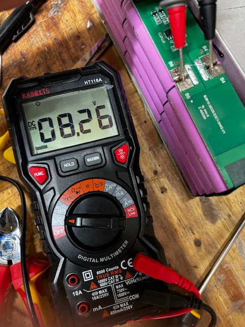

  Ho seguito il consiglio sotto carico ho verificato i collegamenti batteria bms
    148,05 KB
    172,02 KB
    154,2 KB
    148,55 KB
    158,18 KB
  Queste le misurazioni dei paralleli sotto carico, mi sembra apposto il pacco batteria, invece se punto sulle uscite del bms
    153,38 KB
  Questa tensione vi sembra normale? Non dovrebbe misurare 40/41 volt? Anche se in questo momento è sotto carico? Qui mi perdo, se la tensione arriva a 41 dalle batterie alla scheda e dalla scheda in uscita sui contatti da 41 si passa a 0,019v che cosa sta a significare? |

                       Inserito il - 11/12/2022 :  16:12:02
                      |  Ogni serie di batteria vale circa 4 Volt ,e a occhio vanno tutte bene tranne l'ultima a zero Volt significa che ce una interruzione o del bms o anche una pista. Sembra che la serie dei paralleli delle batterie sia a posto ,il problema dovrebbe risiedere sulla scheda bms.a proposito controlla bene dove hai trovato tutta la tensione e dove trovi zero Volt cosa c'è di mezzo. |

                       Inserito il - 11/12/2022 :  18:36:48
                      |  Se trovi 4,8,12,... fino circa 42v la batteria va bene,  però se poi all'uscita  del bms non c'è tensione ovviamente il bms ha dei problemi.  Il bms in scarica si può bypassare mettendo un ponte fra b- e p- o come nel tuo caso visto che sono vicini dissaldare l'uscita  e saldarla sull'uscita batteria.  In tal caso il bms DOVREBBE  continuare a funzionare in carica.  Dico dovrebbe perché si fa con i bms funzionanti.  Non sappiamo però se la parte di carica funziona. Se te la senti fai la prova, nel breve non succede  nulla, nel lungo si sbilanciano le celle. Se lo fai dovresti controllare dopo una decina di scariche/cariche che la tensione di tutti i paralleli rimanga uguale, cioè i multipli siano sempre esattamente uguali (differenze inferiori a 0,1v) 4,2 8,4 12,6 eccetera. Attenzione che una batteria con bms bypassato in scarica non protegge più dalle sovrascariche, anche se la protezione è doppia perché anche la centralina arrivati a un voltaggio minimo stacca. Quindi se lo fai riassumendo: - non portare mai quella batteria a zero - dopo una decina di cariche controlla se i paralleli si sbilanciano. Se non lo fanno sei a posto. |

  Magari ultima prova prima di arrenderti rifai prova ferro da stiro è metti un puntale sulla saldatura C- e l'altro puntale sul rame del conduttore.(sembra una saldatura fredda) |
                 4057 Messaggi  |
                       Inserito il - 12/12/2022 :  10:25:58
                       Ciao cupeppe, el misure che devi fare sono tra  B0(B-) e B1 B1 e B2 ecc... B9 e B10(B+) trovi dieci valori, se uno di questi sta sotto i 3V il BMS è inibito, quindi hai in uscita una tensione fittizia che tende a zero appena stai sotto carico,
  se ti trovi in questa situazione il BMS funziona, ed il problema è il blocco di celle che sta sotto i 3V, ed il BMS giustamente blocca tutto,
  se sono sopra i 2V puoi provare a portarle manualmente al livello delle altre, in questo modo andrai avanti per qualche mese  se sono più basse lascia perdere, la carica che gli dai si tramuta in calore, e puoi fare un falò
  la soluzione in questo caso sarebbe sostituire le celle guaste, con altre identiche e con gli stessi cicli    spesso per far questo devi dissaldare il BMS, smantellare parte della batteria, ripulire e risaldare le celle, è lungo ma fattibile,  il problema è che le altre celle china-brand del tuo pacco, hanno la stessa età e lotto di quelle morte, e nessuno ti garantisce da li a poche settimane non salti un altro blocco, è come avere gomme lisce sull'auto e sostituire sono quella bucata,  le altre lisce restano a rischio
  2A ipotesi, tutte le celle hanno tensioni vicine, e tra i 3V e i 4,2V, in quel caso  il problema è nel BMS, chiave, saldature, sensore temperatura, ed è meglio!
  (se trovi celle sopra i 4,2V il bms è di infima qualità, poichè non monitora i singoli paralleli, ma solo la somma delle serie) |

                       fai una tabellina con le 10 tensioni... Dalle foto si nota che quel bms è un po' particolare, anzichè avere i filetti a ogni parallelo c'è una linguetta puntata ( i vari B) Credo che avrai verificato che le puntature sono tutte a posto... ma io per non saper ne leggere ne scrivere   una goccia di stagno in ogni piazzola la metterei...   p.s. assicurati che il conoscente abbia esperienza in batterie di bici elettriche,  purtroppo non basta essere esperti in elettronica o ingenieri...  ovviamente senza nulla togliere alla sua competenza che non conosco  |
