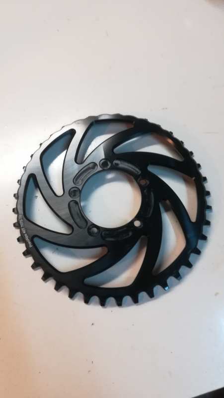

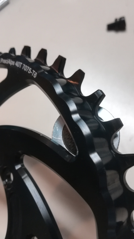

Io come corona ho preso questa
Come ti ha detto Barba è una corona "imbutita" 40T della Precialps, costa un botto (io l'ho pagata 60€ due anni fa), è in argal e per ora regge.

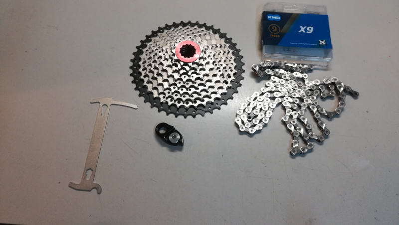

Come cassetta ho messo questa
Ha nove rapporti come quella originale, ma è una 11-42T, nell'immagine appare quello che sembra un forcellino in realtà è una prolunga da collegare al forcellino originale e a questa il deragliatore altrimenti, come ha detto Andrea, non si riesce a far salire la catena sul rapporto più grande, era compreso con la cassetta.

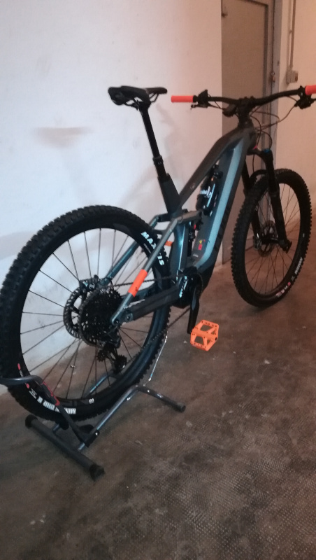

Con il BBS01 e questi rapporti riesco ad andare dove vado con questa.
Se qualche volta mi sono trovato in difficoltà su sentieri scassati con pietre e sassi è per colpa delle gomme che non sono certo all'altezza, non certo per il motore. Ah dimenticavo la bici e questa

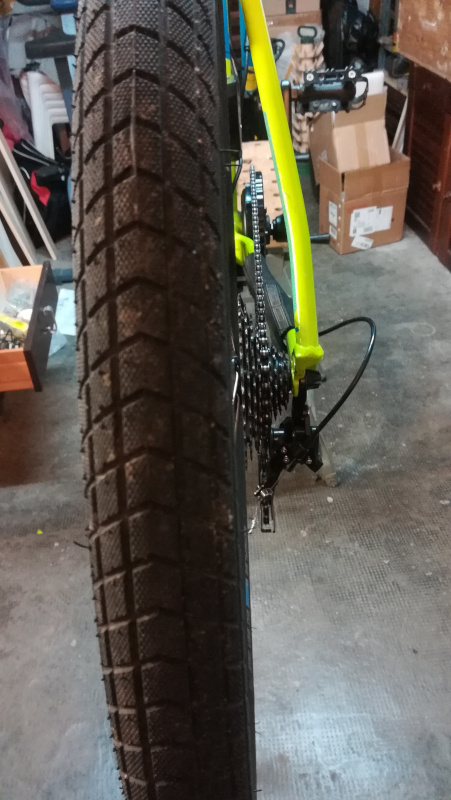

Questa è la linea catena con quella corona, considera che una 36T è dritta di conseguenza la catena parte dalla corona spostata di almeno 2 cm. verso l'esterno, quando si trova sul rocchetto più grande diventa talmente storta che può anche cadere.
