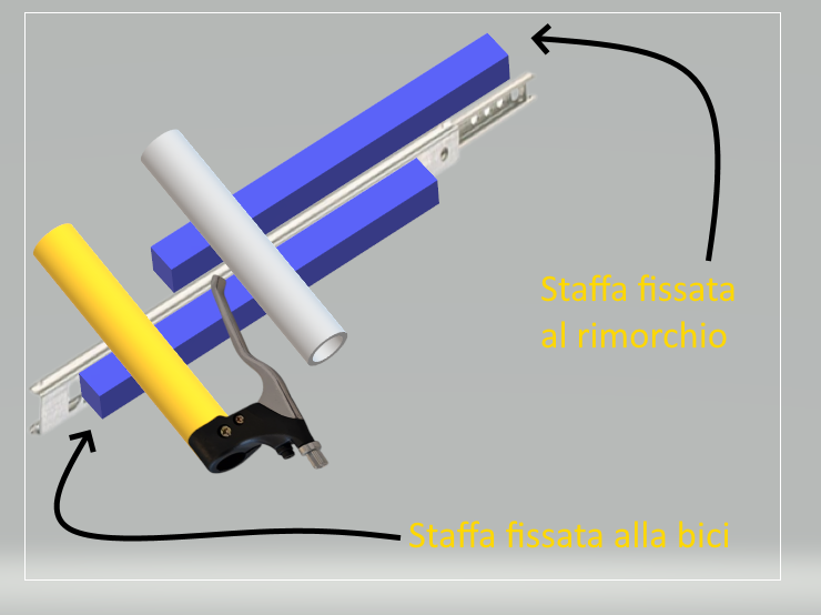

Io al problema freni ho pensato alle cerniere dei cassetti della cucina quattro per lato di un tubo e quando freni in bici il peso del rimorchio spinge in avanti e con un tubo "tipo manubrio" va a spingere le leve freno se mi date il tempo faccio un disegno
2177 Messaggi
Inserito il - 01/01/2023 : 11:59:07  Mostra Profilo Invia a Miura72 un Messaggio Privato  Rispondi Quotando
Spero di far capire la mia idea
14673 Messaggi
Inserito il - 01/01/2023 : 12:46:56  Mostra Profilo Invia a andrea 104KG un Messaggio Privato  Rispondi Quotando
Bella idea,il massimo dell'efficacia comunque lo avrebbe se il rimorchio avesse i freni posteriori... senza freni ti porta letteralmente via, pericolosissimo
