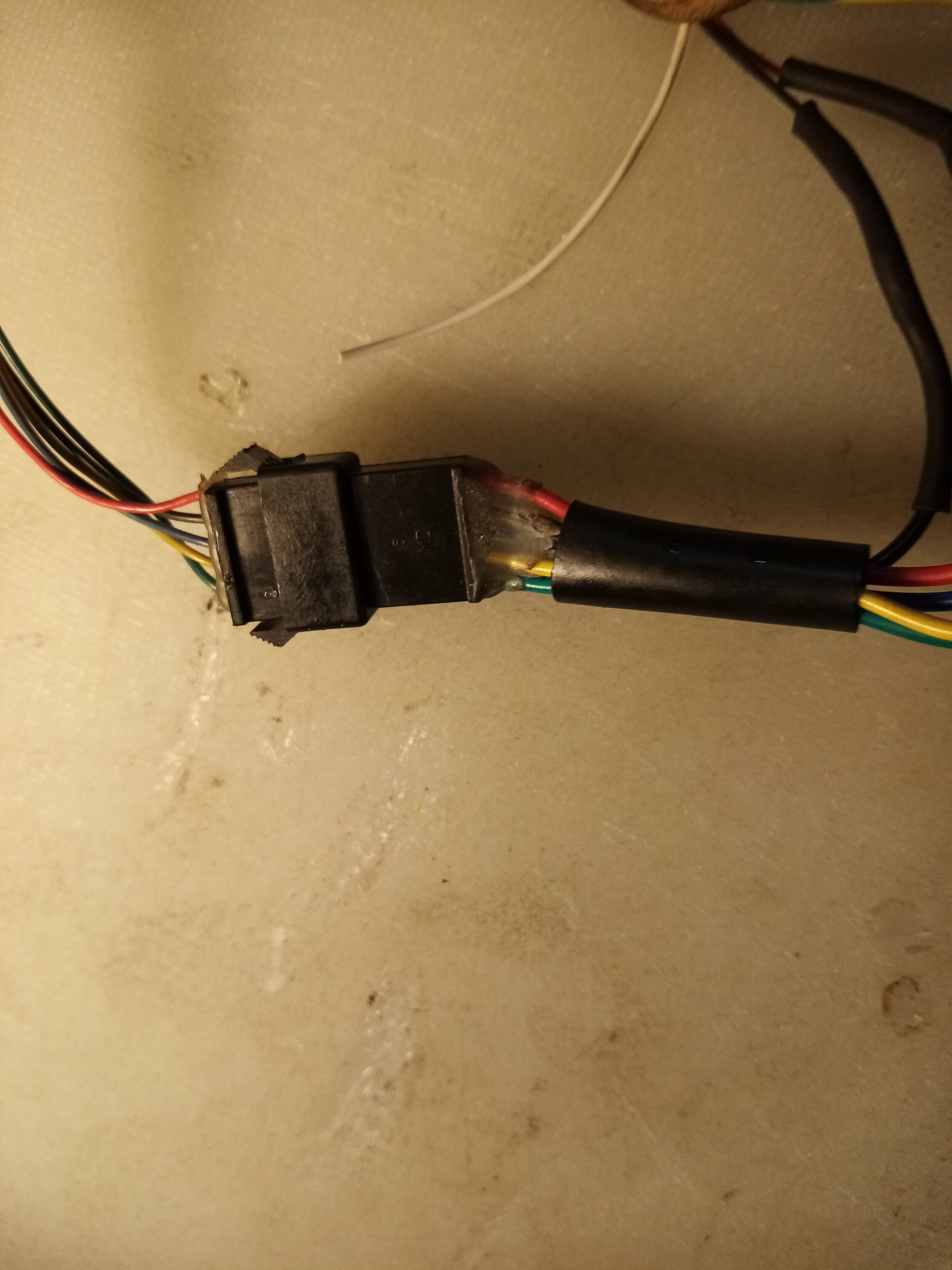

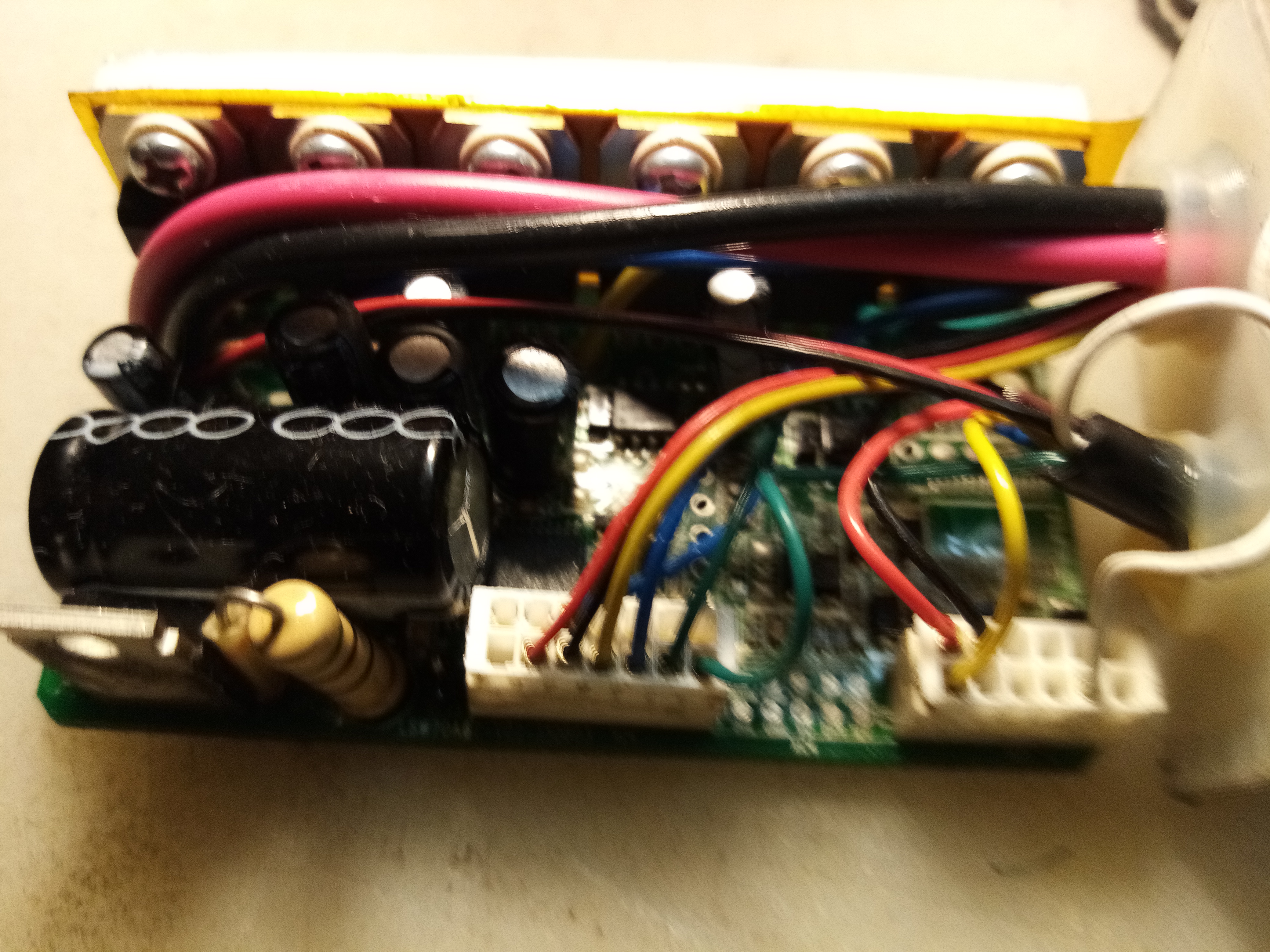

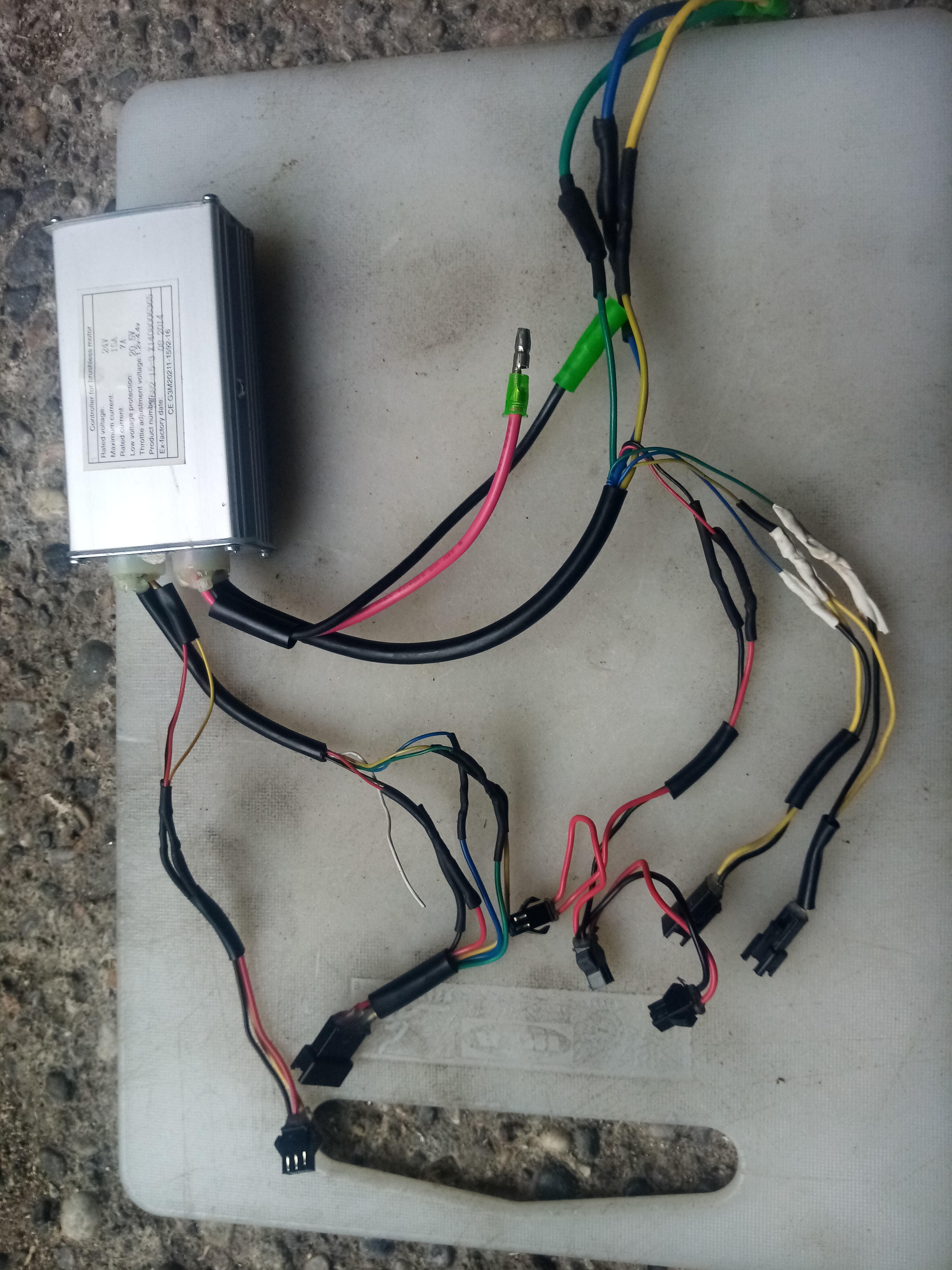

Ho acquistato una centralina per sostituire quella rotta, purtroppo non hanno gli stessi connettori pur essendo uguali come sigla , il venditore mi ha detto di usare i vecchi connettori ma ora mi ritrovo con un filo in meno per i sensori dei freni e un filo in più che va al motore. Vorrei solo sapere se qualcuno mi spiega come fare i collegamenti esatti. Allego alcune foto per farmi capire meglio nel messaggio seguente. Grazie

windfire
1931 Messaggi
Inserito il - 02/01/2023 : 09:06:49  Mostra Profilo Invia a windfire un Messaggio Privato  Rispondi Quotando
Non si capisce nulla. Hai uno schema connettori della nuova centralina?

Comunque il cavo bianco in più serve solo per portare il segnale al contachilometri, quindi lascialo pure scollegato, non serve a niente per il funzionamento del motore.

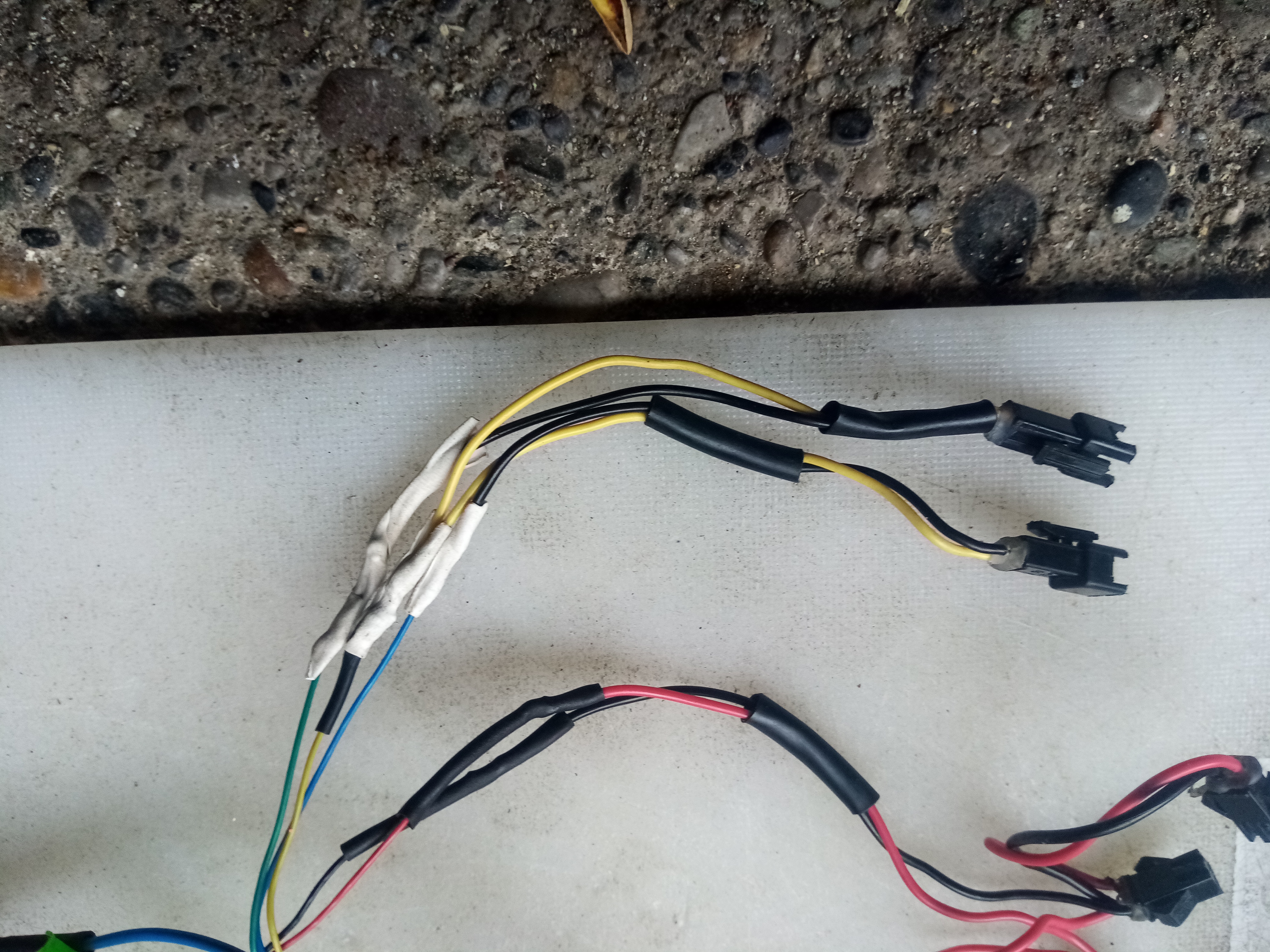

Penso che il problema siano i tre fili giallo verde e blu che ho collegato hai sensori dei freni ma presumo non vadano bene

Giallo , verde e blu, dovrebbero essere i sensori di hall....ma aspettiamo risposta dagli esperti...
14673 Messaggi
Inserito il - 02/01/2023 : 17:14:56  Mostra Profilo Invia a andrea 104KG un Messaggio Privato  Rispondi Quotando

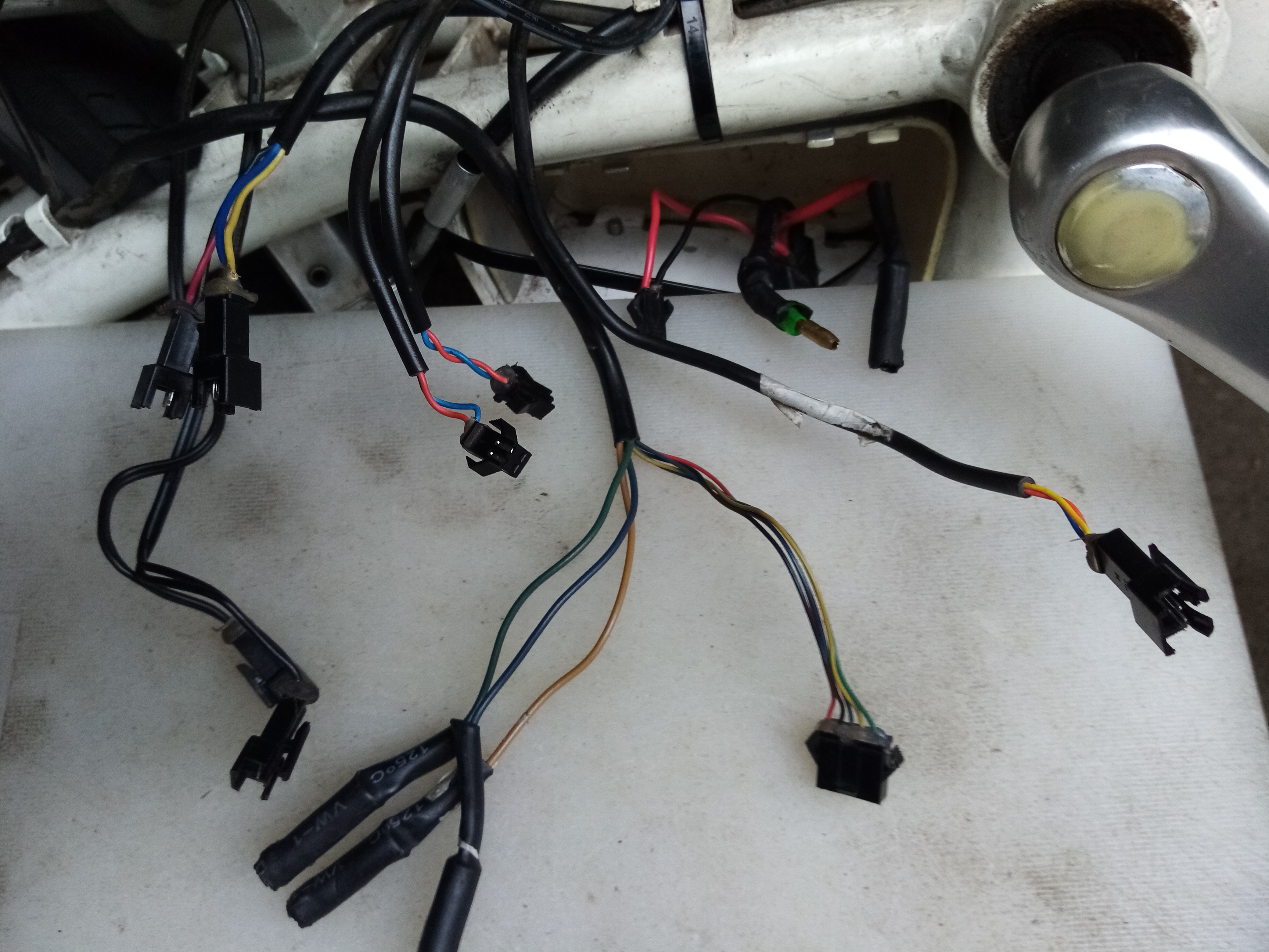

Infatti i 5 fili che escono assieme alle 3 fasi sono i sensori di hall che vanno al motore (sempre che il tuo motore li abbia), il connettore a 3 fili sembra un acceleratore o un pas (più probabile il primo) gli altri un display... ma sembra una centralina da monopattino, non da bici con pas..

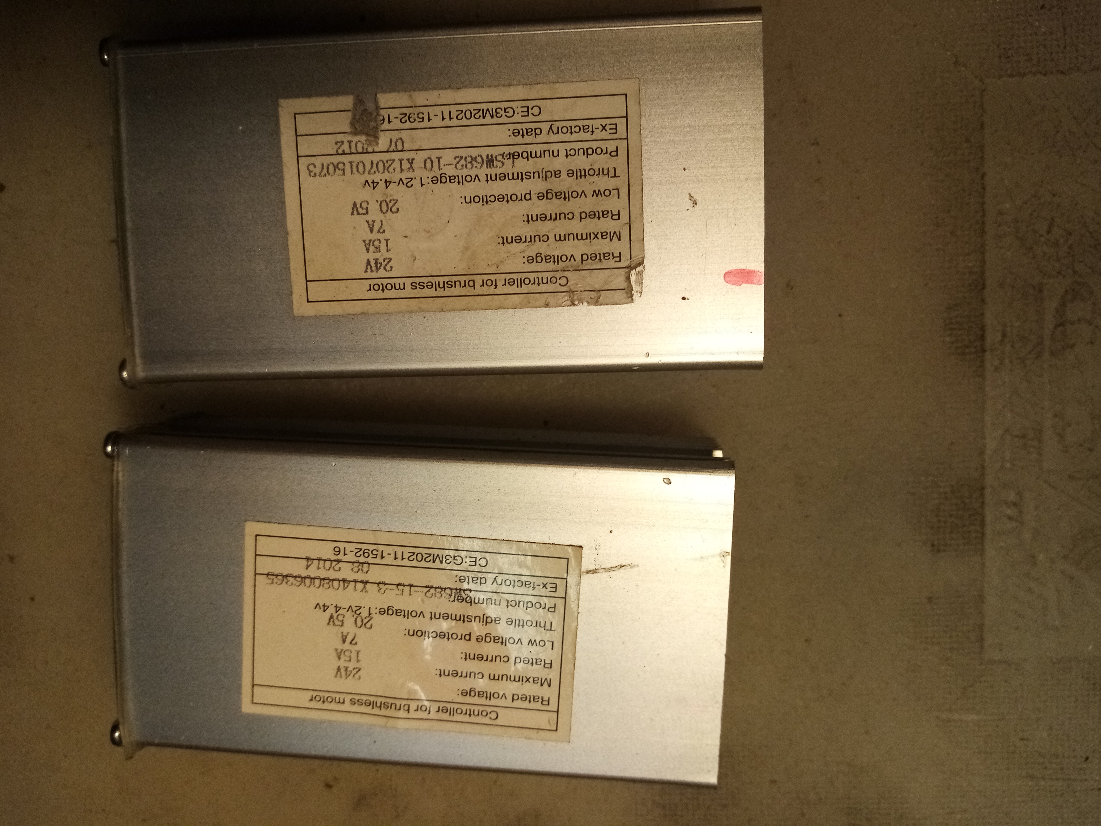

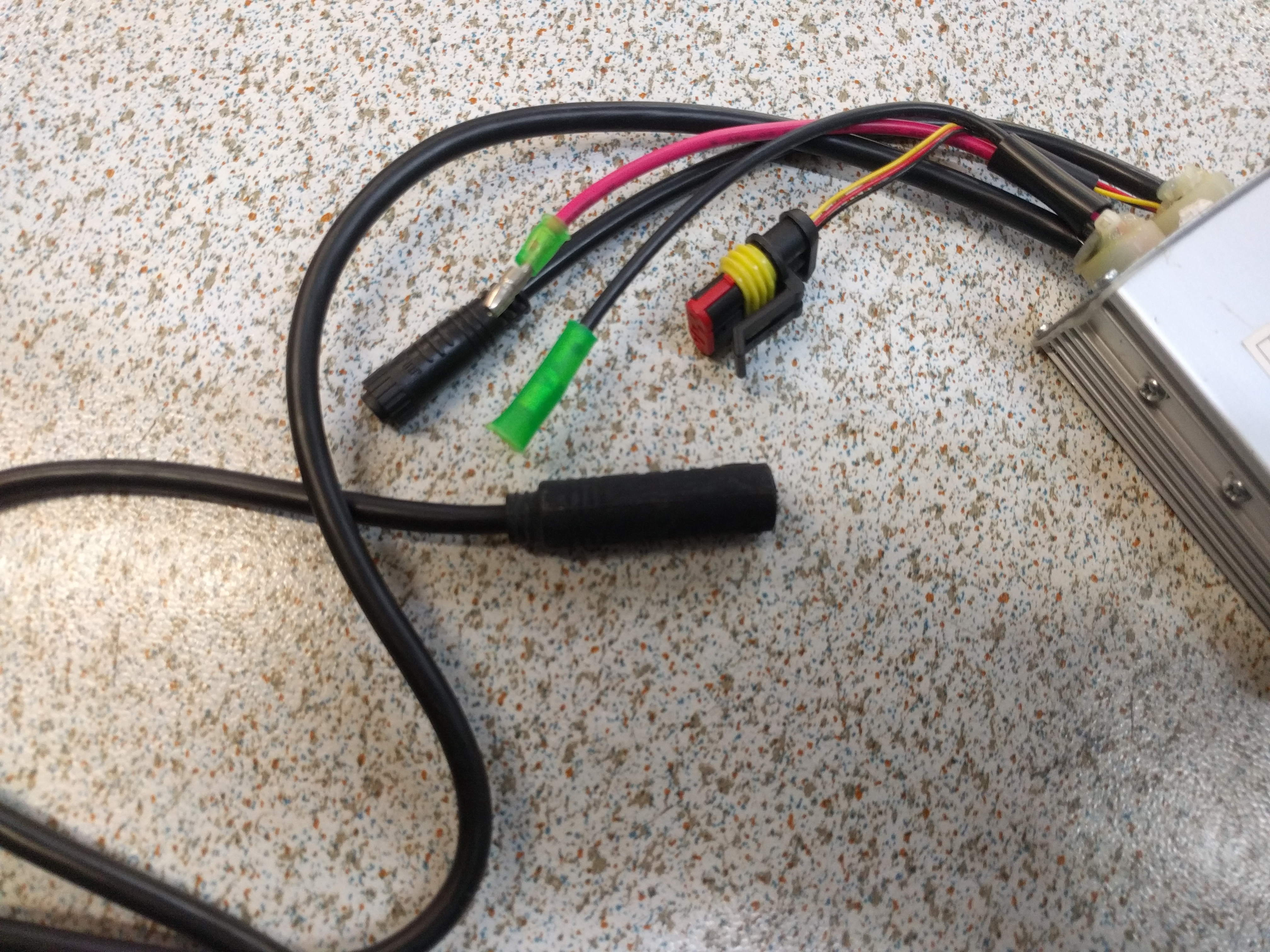

Guardando le sigle sulla centraline che ho postato sono uguali, ho provato a collegare solo i tre fili che vanno alla ruota posteriore e il sensore magnetico di pedalata ma non funziona.Provo a mettere la foto della centralina nuova prima che provassi a tagliare i fili per poi collegarli hai connettori della centralina guasta.

Connettori centralina nuova

Ma le 3 fasi sono assieme ai 5 fili nel connettore rotondo? Se si sono gli hall e devi collegarli agli hall del motore. Il problema è che senza il suo display potrebbe non accendersi.. il connettore a 3 fili è veramente strano ma io proverei a metterci un acceleratore. Dopo aver collegato hall e fasi.. però come dicevo la centralina senza display può essere spenta... alcune si accendono collegando 2 fili del display ma va a capire quali... guarda gli schemi nelle immagini del sito pswpower, li dicono cosa collegare ma è solo un tentativo disperato visto che sono diverse..

Allora questa centralina non ha nessun filo in uscita che va ai sensori dei freni

Dipende... potrebbe avere avuto un sdoppiato sul display... se non riesci prendi una centralina su pswpower, completa di pas e display, se prendi le più economiche con display a LED spendi poco...
