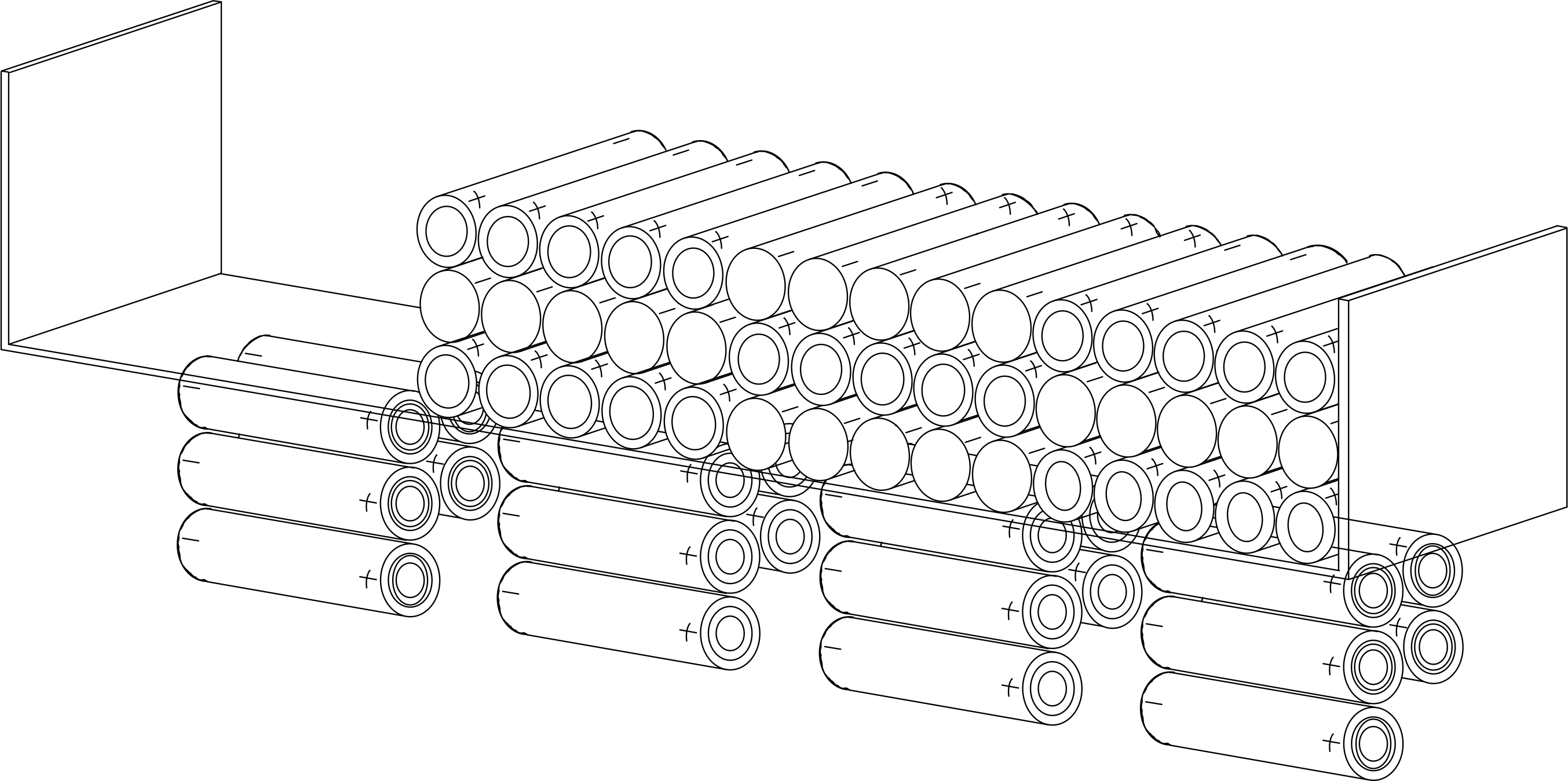

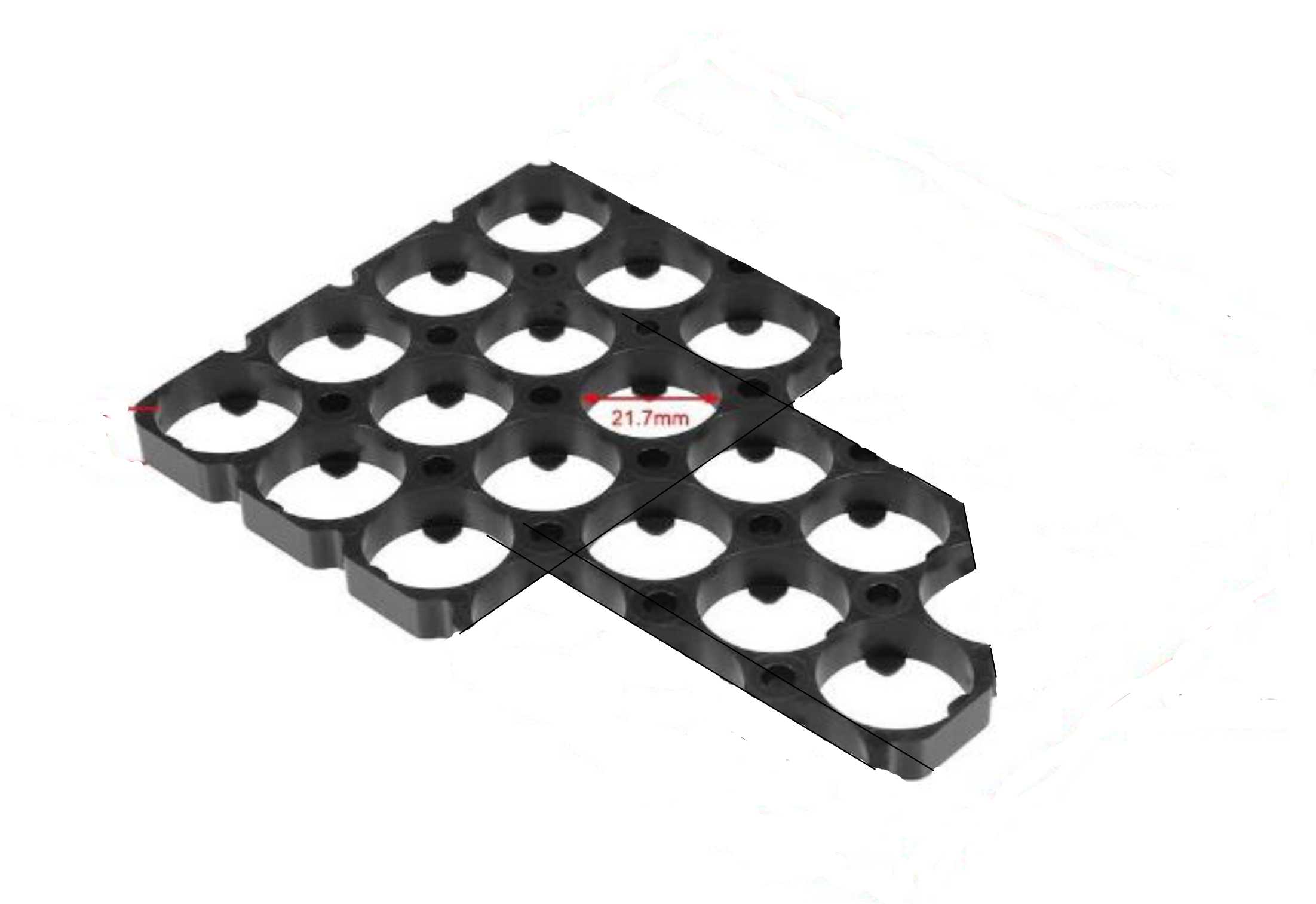

salve, finalmente sono riuscito a acquistare un box della batteria vuoto su aliexpress "eel reention pro" per avere più autonomia .. dovrebbe arrivare a 24.5 ah. per lo spazio esiguo a disposizione avrei pensato a questa soluzione,ma chiedo è possibile collegare 13s 5p senza incasinarsi troppo? non lo farei io si intende...
87,01 KB
Inserito il - 04/01/2023 : 21:24:21  Mostra Profilo Invia a Barba 49 un Messaggio Privato  Rispondi Quotando
Se suddividi le celle in quattro gruppi devi poi usare del cavo di rame per fare molti collegamenti, non è impossibile ma occorre molta attenzione per non incasinarsi e fare delle fiammate.
14672 Messaggi
Inserito il - 04/01/2023 : 21:25:22  Mostra Profilo Invia a andrea 104KG un Messaggio Privato  Rispondi Quotando
Purtroppo non ho capito nulla devi semplicemente mettere 5 celle in parallelo e poi i gruppi di 5 li metti in serie ad uno ad uno per 13 volte.

Inserito il - 04/01/2023 : 21:34:03  Mostra Profilo  Rispondi Quotando

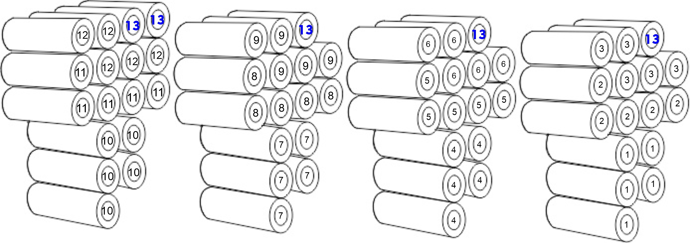

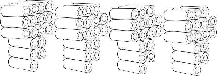

e.. lo sò che si fatica a capire, ma la disposizione della forma è questa. gruppi di cinque celle in tot. 13 ma, mentre risulta facile per quelli adiacenti tra loro, l'ultimo il 13° è spalmato su 4 gruppi.. e qui il mio dubbio se si può fare....
400,37 KB

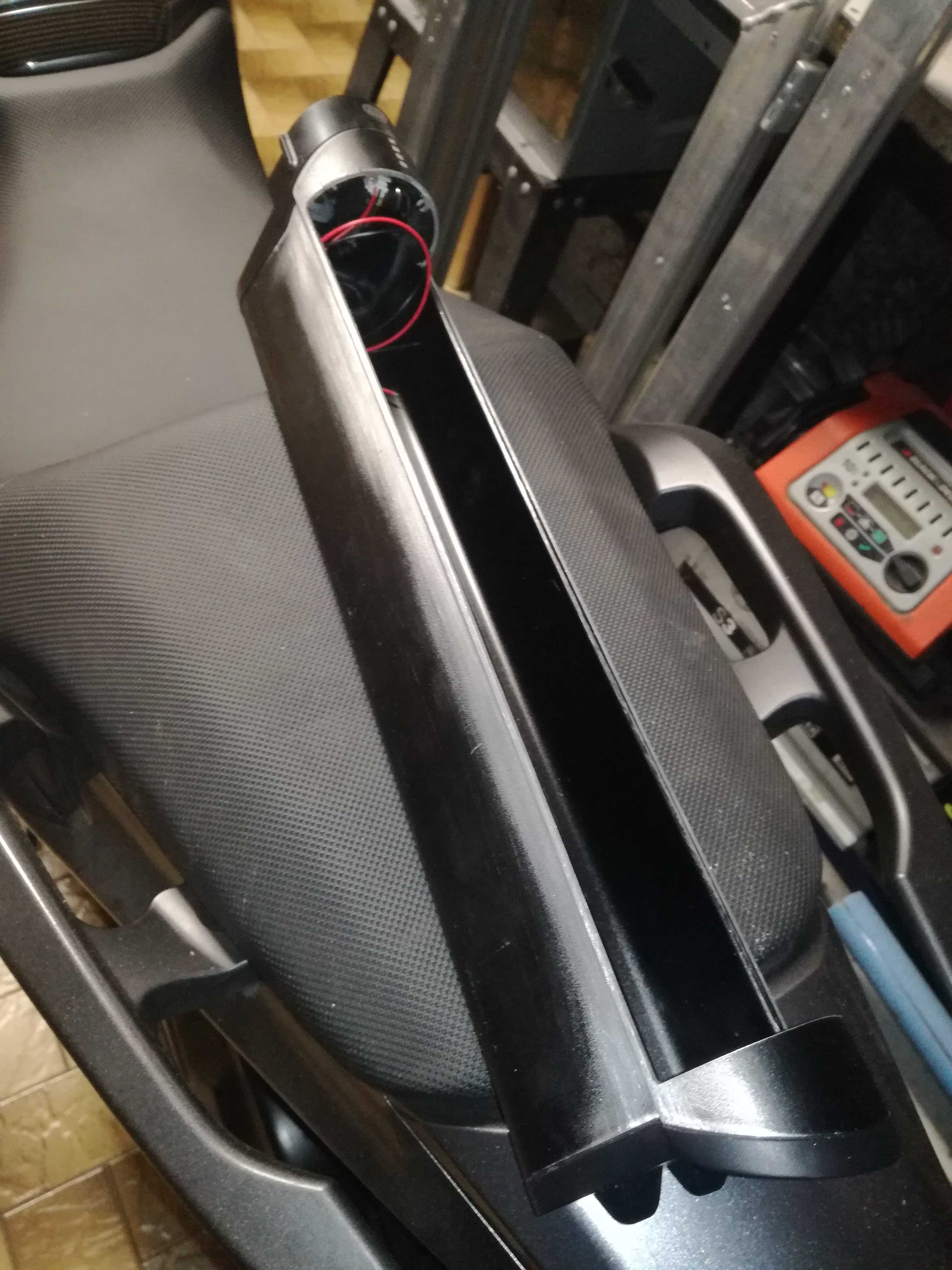

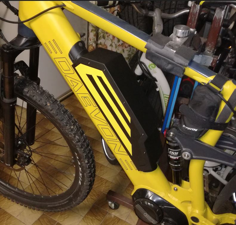

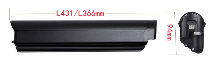

questo è il box...
23,35 KB

banzai
182 Messaggi
Inserito il - 04/01/2023 : 21:51:18  Mostra Profilo  Rispondi Quotando
Di solito quei contenitori hanno già la disposizione delle celle obbligata, quindi non c'è nulla da inventarsi, se guardi nella descrizione su AliExpress dovrebbe esserci scritto, sia il numero sia se sono per 48V o 36V, anzi credo siano già con il BMS.

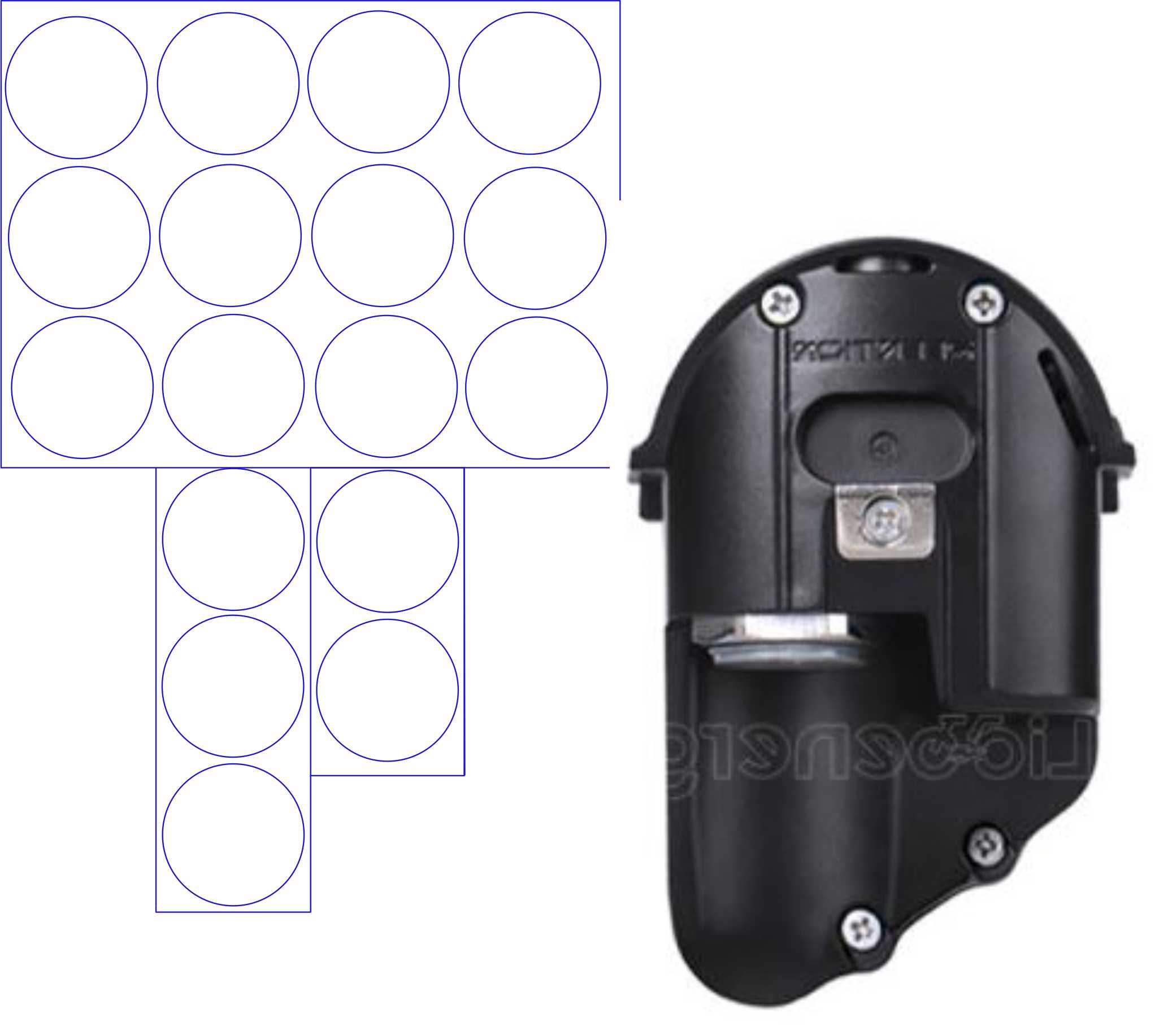

120 Messaggi
Inserito il - 04/01/2023 : 22:14:29  Mostra Profilo  Rispondi Quotando
batteria già tagliata...
744,98 KB
109,12 KB
Modificato da - burbo in data 04/01/2023 22:21:21
14672 Messaggi
Inserito il - 04/01/2023 : 22:26:49  Mostra Profilo Invia a andrea 104KG un Messaggio Privato  Rispondi Quotando
Crdo di aver capito un po' di più, in pratica è come le batterie a borraccia le celle sono a strati uno sopra l'altro... non ho capito però perchè il 13° gruppo di celle lo vuoi spalmare su più strati... nel primo gruppo ai 1-2-3, il posto vuoto è la prima cella del 4, che nel secondo gruppo ne avrà solo 4, e così via... certo è un casino fare i collegamenti, non ti invidio...

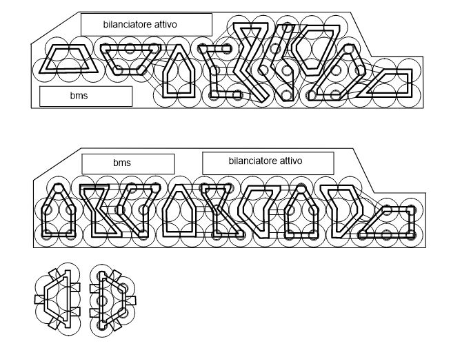

burbo
120 Messaggi
Inserito il - 04/01/2023 : 22:56:47  Mostra Profilo  Rispondi Quotando
può andar bene? Pinooo....

Scusa ma quello spacer da dove viene? Perché il tuo contenitore dovrebbe essere questo https://m.it.aliexpress.com/item/1005005006066223.html?spm=a2g0o.productlist.main.3.5661407bVUpZ5I&algo_pvid=362d3c6d-ffda-4e0d-9a7d-4b9fb589dcb2&algo_exp_id=362d3c6d-ffda-4e0d-9a7d-4b9fb589dcb2-1&pdp_ext_f=%7B%22sku_id%22%3A%2212000031320067402%22%7D&pdp_npi=2%40dis%21EUR%2184.89%2149.23%21%21%21%21%21%4021224e9b16728652080877630d0713%2112000031320067402%21sea&curPageLogUid=RN4PS6ffa9nm&gatewayAdapt=Pc2Msite e ci vanno dentro gruppi da 11 di 18650, non quello che hai postato con le 21700, che sembra avere una forma completamente diversa.
burbo
120 Messaggi
Inserito il - 04/01/2023 : 23:53:24  Mostra Profilo  Rispondi Quotando
in origine ci vanno le 18650.. io voglio modificarla. e metterci le 21700 13s 5p

Quello è un contenitore in cui ci vanno cinque gruppi da 11x18650. Io penso che il problema principale sia farci entrare quella forma di 16x21700. Penso che ti esca dal contenitore e di molto. Se in qualche modo risolvi, dato che il contenitore prevedeva 5 gruppi e non 4, puoi tranquillamente mettere un gruppo di 5 21700 alla fine orientate in modo diverso, e avere i quattro gruppi con due celle al centro nella fila superiore. Ma ripeto, quello spacer con quel case non c'azzecca proprio, ne esce fuori la metà a occhio.
burbo

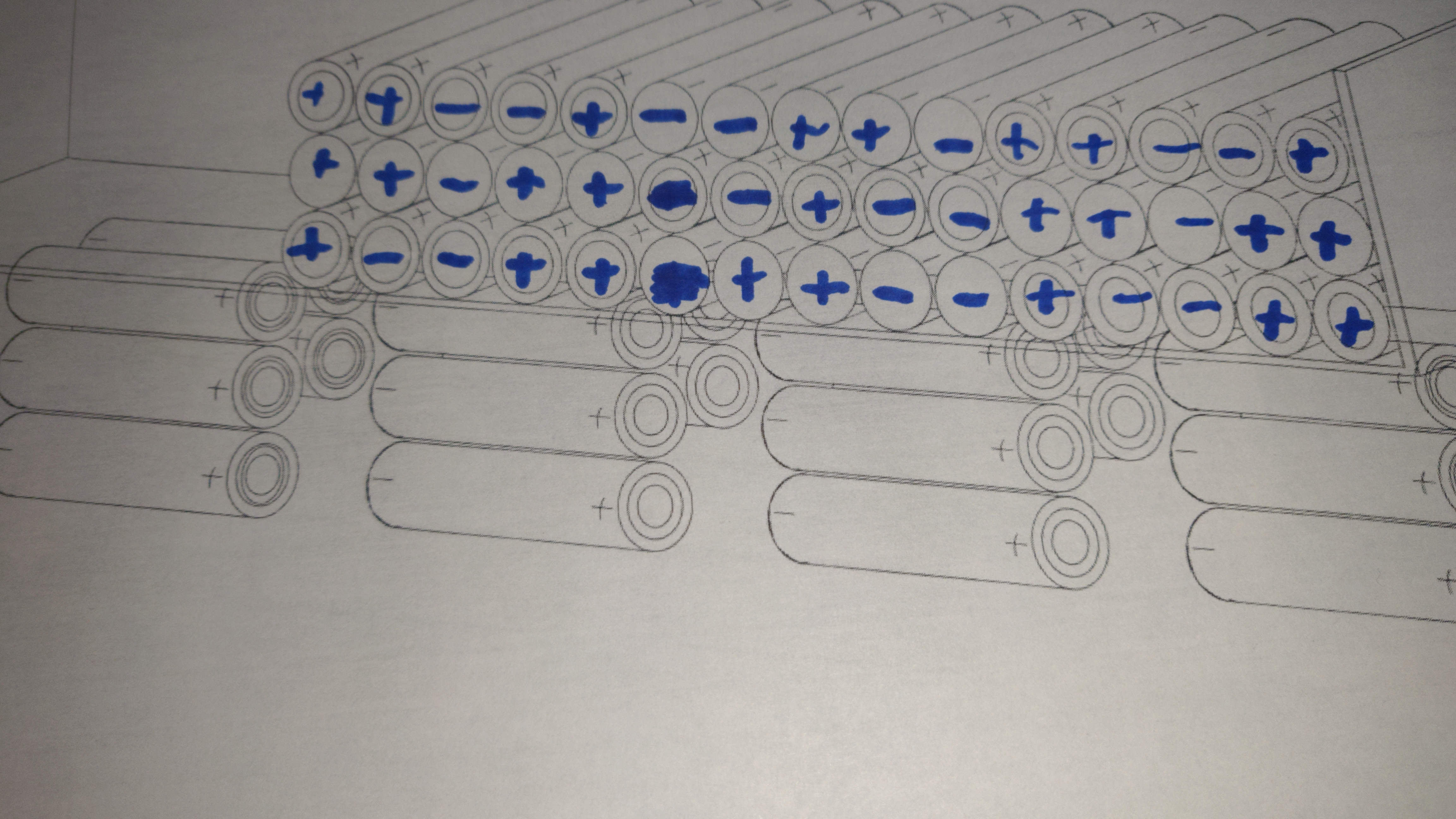

120 Messaggi
Inserito il - 05/01/2023 : 11:10:01  Mostra Profilo  Rispondi Quotando
@ banzai.. tutto vero quello che dici , apposta ho acquistato un box vuoto da modificare per poter metterci le celle 21700. sono consapevole che non possono entrarci senza modificarlo, lo posso fare solo facendo questa configurazione " avrei anche un'altra variante.." ma perderei la possibilità di conglobare all'interno il bms mi spieghi la "tua" soluzione? te nè sarei grato. nella foto sotto, viene evidenziato l'ingombro maggiore dato le maggiori dimensioni delle celle.
160,93 KB
93,25 KB
Modificato da - burbo in data 05/01/2023 11:21:49

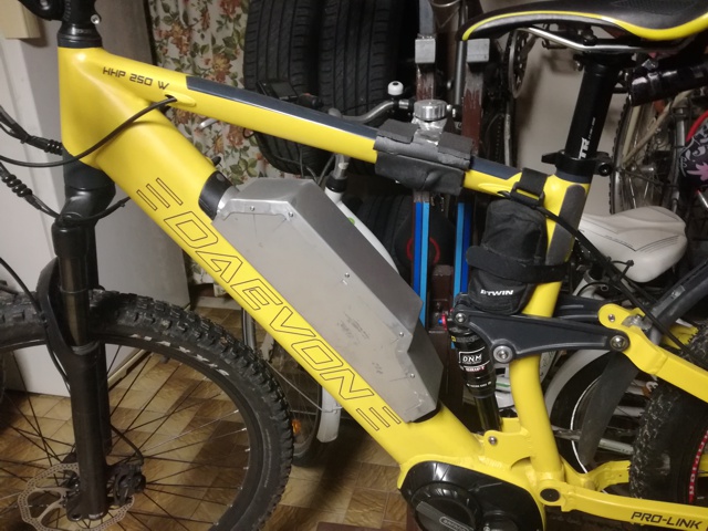

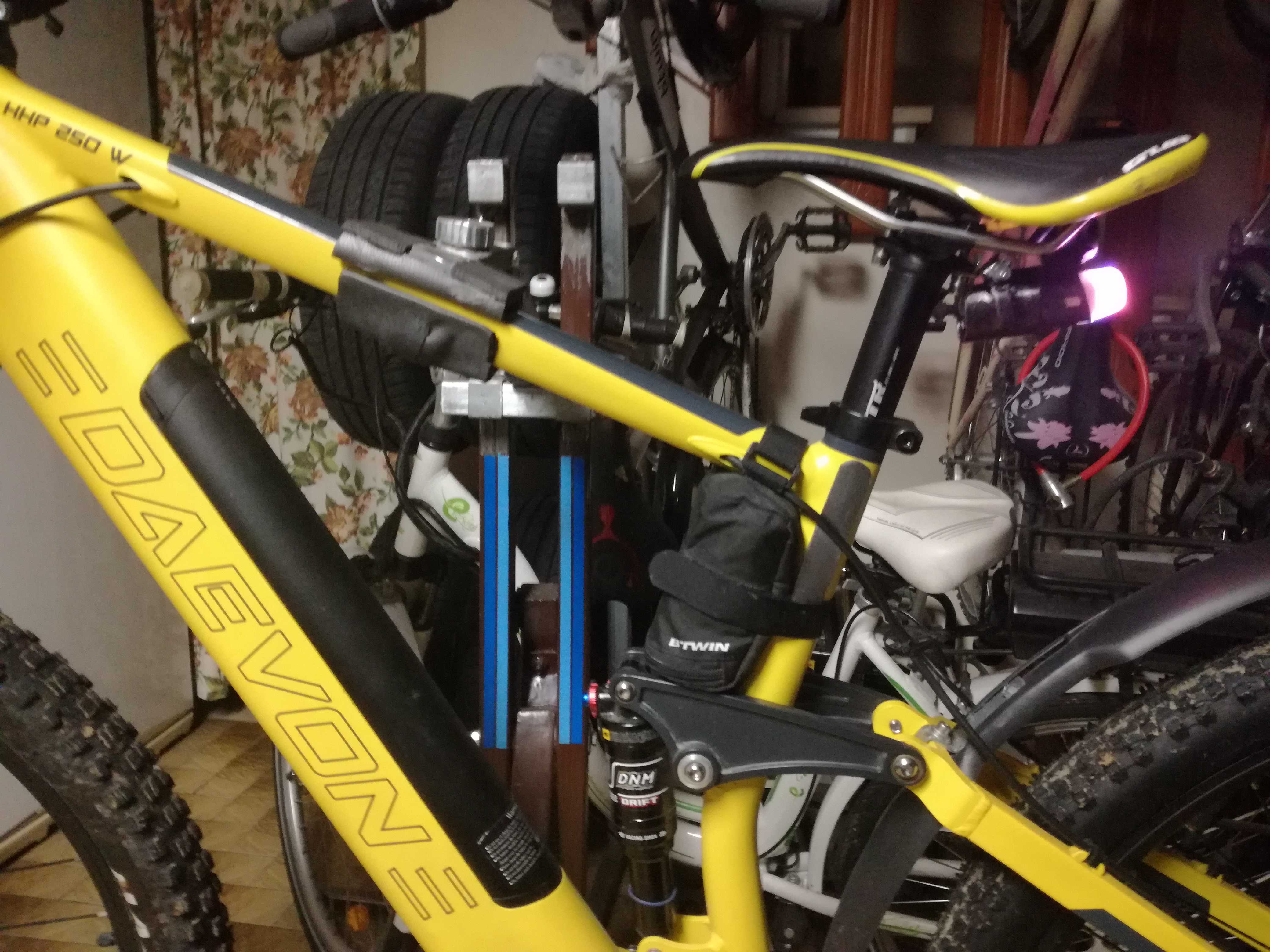

allego foto e-bike..
803,58 KB
3561 Messaggi
Inserito il - 05/01/2023 : 18:39:23  Mostra Profilo Invia a T4R un Messaggio Privato  Rispondi Quotando
Se usi questa:
https://www.amazon.it/gp/product/B09T6Z6XDP/ref=ppx_yo_dt_b_asin_title_o00_s00?ie=UTF8&psc=1
messa in orizzontale al posto del saccottino Deca, ci stanno comode 40 celle 21700 per cui ci puoi fare una 13s3p con le 21700 da 5A/h quindi una 15Ah che aggiunta a quella di serie è un bel pò in più.
Questa sacca, o simili, sul tuo telaio ci stà benissimo.
Se devi fare giri lunghi la monti altrimenti la lasci a casa.

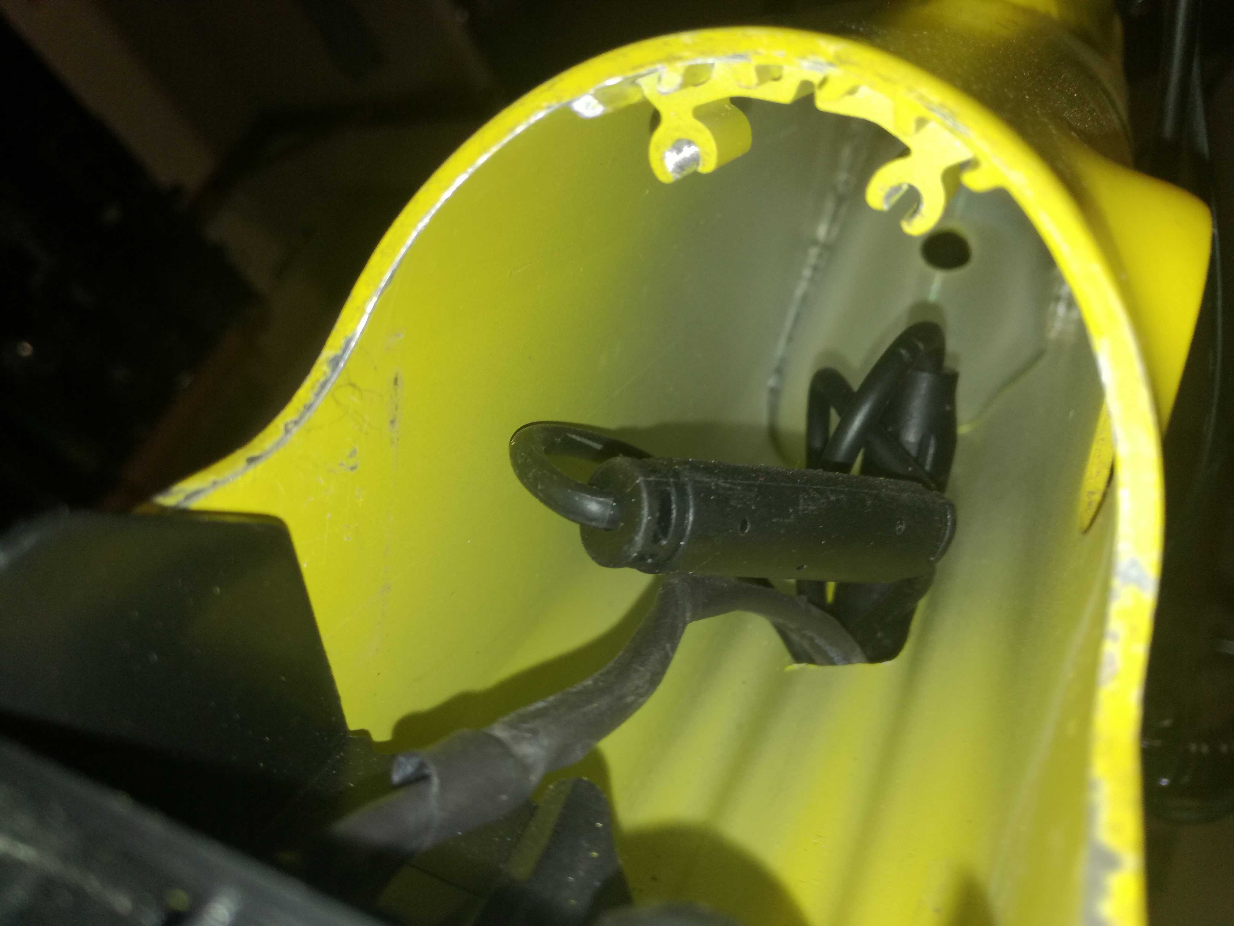

non puoi "sfondare in alto" sopra la lettera "D" della scritta? li cè uno spazio vuoto? non puoi infilaci 13 o 26 celle come expander della batteria esistente?
burbo
120 Messaggi
Inserito il - 05/01/2023 : 23:34:14  Mostra Profilo  Rispondi Quotando
@ Andrea104 kg, sopra la lettera "D" c'è il blocco serratura con la sua relativa chiave e collegamento elettrico, non si può fare.. @ banzai scusami ma non ci ho capito una cippa di come faresti tu "sò de coccio..." avrei pensato anche a questa variante tutti gruppi di 5 celle l'ingombro rimane quasi uguale ..che dite così se pò fà?
891,33 KB
Modificato da - burbo in data 05/01/2023 23:38:24
14672 Messaggi
Inserito il - 06/01/2023 : 00:02:54  Mostra Profilo Invia a andrea 104KG un Messaggio Privato  Rispondi Quotando
e sotto? il tubone continua... anche il meccanismo della chiave quanto spazio prende? non puoi smontarlo mettere le celle dietro e passare con 2 fili per il parallelo?

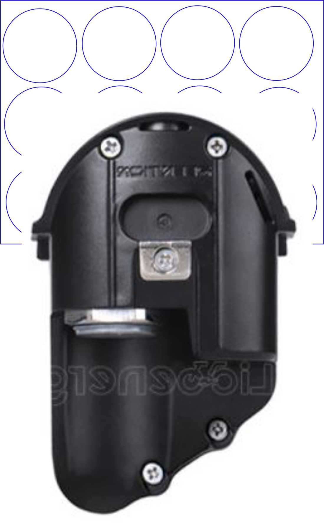

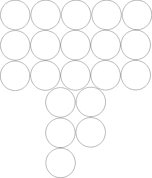

Inserito il - 06/01/2023 : 18:51:33  Mostra Profilo  Rispondi Quotando

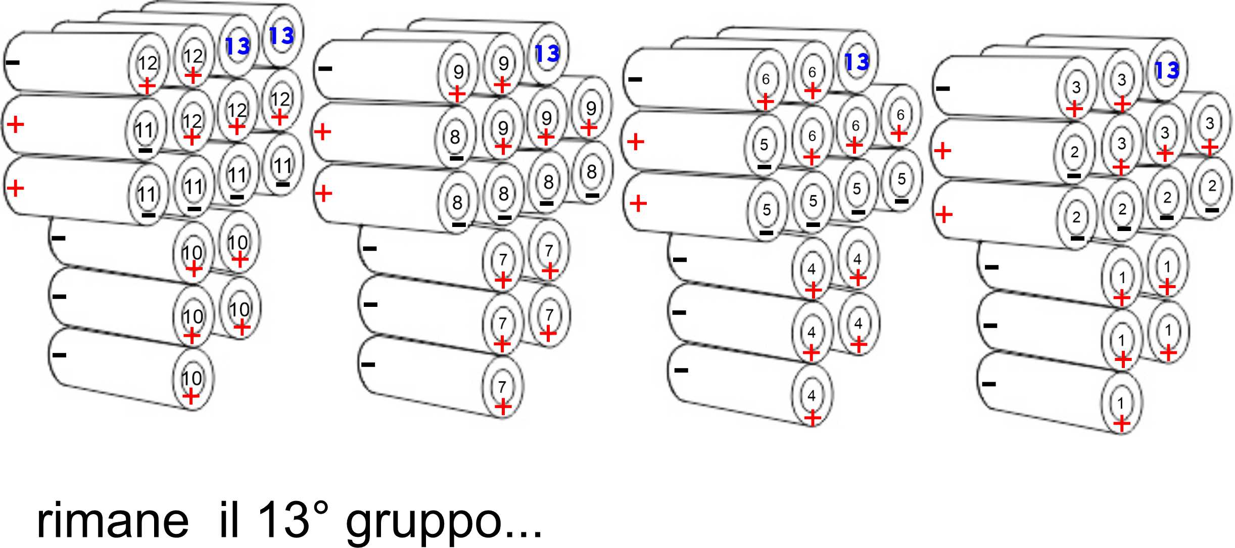

è che in quel spazio ci andrebbe il bms ...
altra possibilità, tre gruppi da3p + uno da 4p tot.13p
87,49 KB

Inserito il - 08/01/2023 : 06:59:23  Mostra Profilo  Rispondi Quotando
un dubbio mi assale.. il bafang come spiegato anche nei vari forum internazionali, accetta anche
la tensione 52 v. 14 in serie.. la mia domanda per avere più autonomia, è meglio la configurazione 14s 4p oppure 13s 5p?
con la prima avrei 52v. 20ah. con la seconda 48v, 25ah. il top sarebbe di poter disporre 14s 5p ma, lo spazio è quello che è...
14672 Messaggi
Inserito il - 08/01/2023 : 12:03:50  Mostra Profilo Invia a andrea 104KG un Messaggio Privato  Rispondi Quotando
Sei wh sono uguali è indifferente, ovvio a 52v va di più ed è più facile farsi tentare e consumare di più..

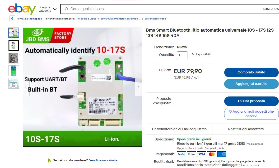

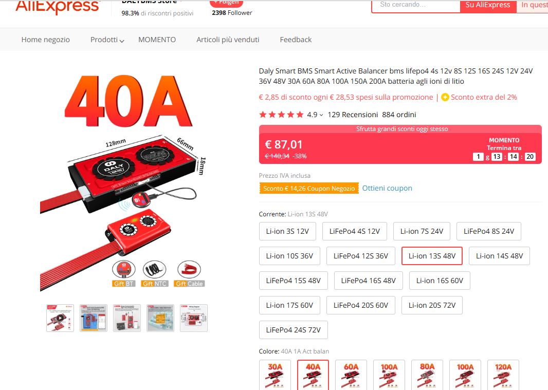

riepilogo.. celle acquistate n°65 punzonatrice a punti idem, strisce di nickel,isolatori ..
mi manca il bms!! che dite questo può andar bene? "13s 48v. 40A bilan. attivo bt. o questo?
122,22 KB
127,94 KB

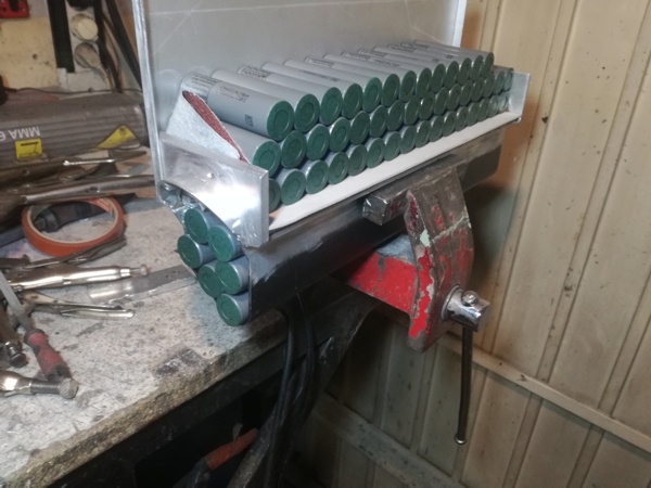

Inserito il - 24/01/2023 : 21:23:48  Mostra Profilo  Rispondi Quotando
work in progress....piano piano
102,94 KB
144,91 KB
14672 Messaggi
Inserito il - 25/01/2023 : 09:12:25  Mostra Profilo Invia a andrea 104KG un Messaggio Privato  Rispondi Quotando
Buon lavoro, un deciso aumento di capacità della batteria, più che raddoppia?

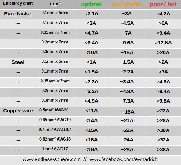

bè.. 65 celle 21700 per un tot. di 24.5Ah .. adesso mi viene un dubbio basteranno le strisce singole di nickel da 0.15mm? che faccio le raddoppio?
Inserito il - 25/01/2023 : 10:55:00  Mostra Profilo Invia a Barba 49 un Messaggio Privato  Rispondi Quotando
Lo spessore della lamine in Nichel non ha niente a che fare con la capacità della batteria, dipende SOLAMENTE dalla potenza della centralina che dovrà alimentare!!!
Per motori a norma di legge o poco più va benissimo 0,15mm.

sarò de coccio.. ma se le lamine esigue di spessore e il motore richiede più corrente ,non è che scaldano fino a fare il botto?
56,95 KB
Modificato da - burbo in data 25/01/2023 12:49:52
14672 Messaggi
Inserito il - 25/01/2023 : 12:53:12  Mostra Profilo Invia a andrea 104KG un Messaggio Privato  Rispondi Quotando
Di solito si raddoppia ma non il parallelo ma la striscia tra una serie e l'altra. Se poi le strisce sono più di una non c'è bisogno di raddoppiare.
Inserito il - 25/01/2023 : 13:39:59  Mostra Profilo Invia a Barba 49 un Messaggio Privato  Rispondi Quotando
Non mi sono spiegato bene, alle lamine non interessa minimamente la capacità in Ah della batteria, se su una 36V-10Ah si usano le strisce da 0,15mm lo stesso si può fare con una batteria da 36V-100Ah, non cambia niente!!!
Poi scusami, ma non penserai mica che con una batteria con capacità maggiore il motore assorbirà più corrente??? Se hai una centralina da 15A di picco la corrente che circola nelle lamine sarà sempre quella.
Se invece hai una centralina "esuberante" allora dovrai maggiorare le lamine, ma non perchè hai 24,5Ah, quello non conta niente.

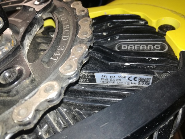

Inserito il - 25/01/2023 : 20:09:39  Mostra Profilo  Rispondi Quotando
@ barba .. centralina? è tutto dentro il motore bafang m600 il controller è messo a 48v. 500w penso che siano "nominali".
sul display, sotto sforzo in salita viene segnalato il "consumo" arrivare a 1000w ma già quando arriva verso i 600w il motore, per frazione di secondo attacca e stacca .
anche altri fruitori di questo motore si sono lamentati di questa situazione.. può essere che il controller chiede di più alla batteria? però a dir il vero, anche dopo diversi km
fatti in salita sia motore e batteria non scaldano affatto
132,14 KB
Modificato da - burbo in data 25/01/2023 20:27:55
Inserito il - 25/01/2023 : 20:42:21  Mostra Profilo Invia a Barba 49 un Messaggio Privato  Rispondi Quotando
Allora se è un M600 la scritta sulla tua bici è fasulla!!!
Chiaramente quel motore avendo una centralina da 48V-18A raggiunge tranquillamente i 950W con batteria completamente carica, ma nell'impiego normale non deve mai raggiungere i 1000W perchè 48Vx18A=864W di picco...
Comunque sono sempre e solo 18A che circolano, quindi niente di esagerato, circola più corrente in un motore Bosch legale da 36V, siamo a circa 20-22A di potenza istantanea.
Come già detto se vuoi puoi raddoppiare le strisce di collegamento trai 13 paralleli, le altre vanno più che bene.

domandona... cerco una presa maschio micro usb da pannello con protezione...esiste?
avrei da portare all'esterno del box batteria il contatto "micro usb" per il bluetooth
altrimenti non lo posso attivare se metto tutto all'interno del box
160,93 KB
93,25 KB
scusate l'intrusione, ma leggendo questo post mi sono incuriosito.
mi permetto di consigliarti che: se non hai gia fatto batterie in precedenza (modelli piu semplici) di desistere ancora, in quanto questo modello è uno dei piu rognosi.
saluti Andrea

@ customelectricbike . no non ho mai fatto batterie, ma se non si comincia.. al limite butto via tutto. comunque io credo che con
attenzione lo si possa fare. versione 13s 5p 65celle 21700. 4 serie impilate "dentro", le altre 9 messe sopra trasversalmente
e sopra bms ed equalizzatore. nella foto già postata, erroneamente sono 6 celle ..impilate
102,94 KB

Le celle meglio se le disponi cosi',almeno puoi fare tre collegamenti per i paralleli. Per collegare la parte esterna con quella interna, prima salda un cavo in rame sulle strip, e poi puntale sui due gruppi
2970,78 KB

@ banzai. non proprio così come hai postato.. la serie superiore di 13 celle è sfalsata e verrebbe così ... + o- avrei due varianti
84,84 KB
111,64 KB
Modificato da - burbo in data 04/02/2023 16:19:00
banzai
182 Messaggi
Inserito il - 04/02/2023 : 20:12:29  Mostra Profilo  Rispondi Quotando
Meglio la seconda
burbo
120 Messaggi
Inserito il - 04/02/2023 : 21:09:18  Mostra Profilo  Rispondi Quotando
la seconda, sarebbe la "prima" opzione .. arrivato il caricabatterie della xtar vc8 plus, cosi con 8 alla volta controllo
se ci sono celle farlocche "non si sà mai" perchè doverla riaprire appena fatta, sarebbe una scocciatura immensa...
