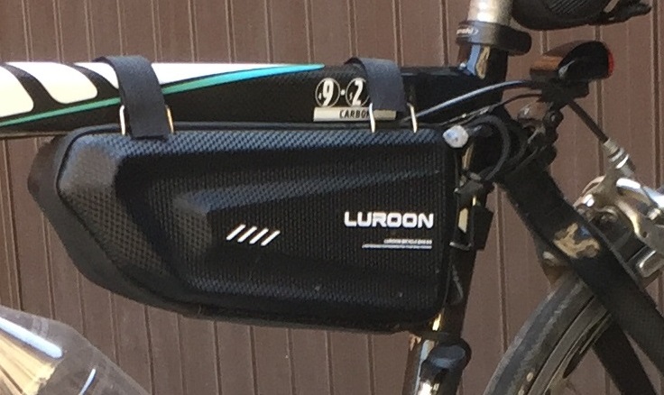

con 200€ te ne fai fare una nuova da un artigiano del forum io mi sono fatto fare questa da Blindo per 400Wh e ho speso un po' di più; poco, non ti dico il prezzo perche devi sentire loro in quanto i prezzi delle celle sono saliti.
