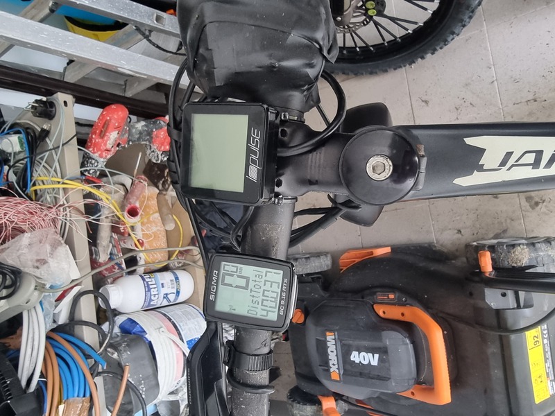

Vorrei segnalarvi che la mia bipa con centrale impulse ha raggiunto la soglia dei 40000 km....
234,53 KB

Sono contento di aver suscitato le vostre attenzioni...Allora i 40 k sono stati raggiunti in poco meno dei 7 anni....
Trattasi di motore IMPULSE 2.0
Unica manutenzione fatta è stata aprire il motore ai 33k e provvedere ad ingrassatura e sostituzione di un ingranaggio con un altro recuperato da altro motore. Il "guasto non era bloccante " ma su un giro da 40 km capitava che durante la pedalata, ci fosse una sorta di giro a vuoto dei pedali.
L'ingranaggio non era rotto ma semplicemente consumato....
Discorso batteria : sono stati fatti con 2 batterie, una da 11 ah e una da 14 ah, entrambe ancora perfette sia dal loro auto test di diagnostica che come prestazioni (ho un percorso di test che ripeto ogni tanto).Le alterno ogni 2 mesi circa.
Considerate che faccio praticamente solo asfalto.
La bipa monta pneumatici slick da 32mm ed il peso è di poco superiore ai 18 kg.
Io ne peso 68 e su un giro (effettuato in più tappe) con la batteria da 14 ah in modalità "eco" riesco a coprire i 230 km facendola scaricare del tutto ad una media di 25 km/h

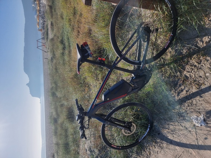

Dimenticavo , qui la bipa in questione....
296,94 KB

Inserito il - 17/01/2023 : 19:12:49  Mostra Profilo Invia a claudio02 un Messaggio Privato  Rispondi Quotando
296,94 KB
complimenti per la percorrenza, bella bici ma....lo sfondo è spettacolare.
che vita idilliaca.
windfire
1931 Messaggi
Inserito il - 17/01/2023 : 22:20:44  Mostra Profilo Invia a windfire un Messaggio Privato  Rispondi Quotando
Quando passi a febbraio ti ci porto.
Fatti sentire.
296,94 KB
che vita idilliaca.
