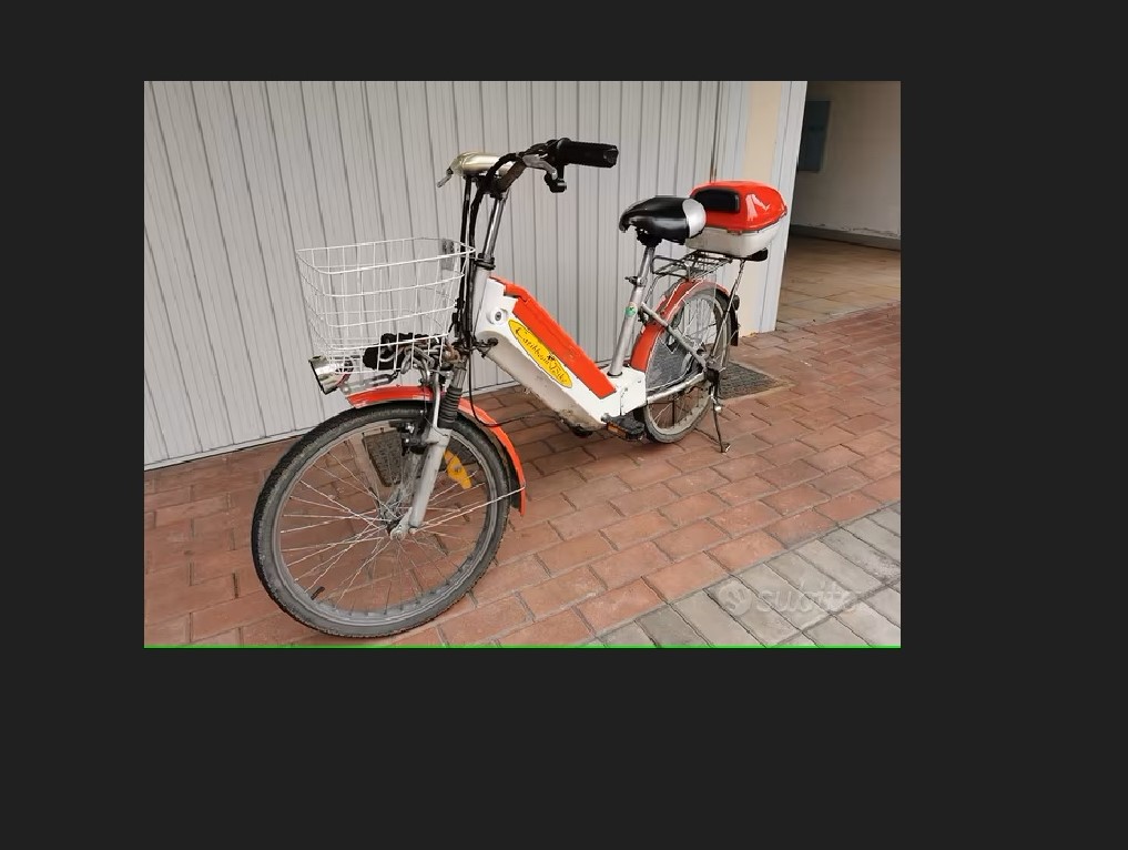

la bici e questa abbastanza pesante e io peso piu di 100kg seconda te quanti kilometri mi fa una da 10Ah in tutta pianura ? io ho detto se mi fa 30km io faccio sultano 13km/20km e quindi non la scarico tutta e non la caricherò nemmeno al 100% ecco cosi avra piu cicli di vita

Inserito il - 06/02/2023 : 16:23:14  Mostra Profilo  Visita l'Homepage di blindo7 Invia a blindo7 un Messaggio Privato  Rispondi Quotando
la bici ha gomme normali, mi sembra un modello che nasceva al piombo,
forse hai ancora il motore a spazzole che potrebbe consumare più dei
moderni motori senza spazzole, che ormai montano tutti,
ma nasce a 36V o 24V?
l'ideale sarebbe provarla con una batteria efficiente, per capire
se per qualche problema elettrico consuma più del dovuto, potresti
avere spazzole consumate, cuscinetti inchiodati, centralina economica,
sono tante variabili senza metterci mano non so risponderti,
sai prima quanta autonomia aveva, e che batteria montava?
per me con 10Ah TU fai 25 km, se la bici è in ordine e senza acceleratore
chiaramente se la usa un professionista ne fa più di 50 di km
per capire la capacità della tua batteria, puoi provare anche a cronometrare il tempo di carica
se è da 10Ah, ed il charger è da 2A, deve caricarla da scarica in
circa 5 ore
allora sulla centralina ce scritto motore brushless 36v 250w montava batterie a piombo. anche sul motore ce scritto 250w 36v devo aprirlo per vedere che no ne a spazzole? quando lo giro senza alimentarlo ce resistenza comunque po essere quello il problema perche la prima batteria mi ha fatto solo 9 km da 10Ah ? la centralina mi sembra quella originale sua poi boh in che senso se la bici è in ordine ? cmq il acceleratore e disattivato ha solo la pas
Modificato da - abdul in data 06/02/2023 16:58:04
Inserito il - 06/02/2023 : 17:03:49  Mostra Profilo  Visita l'Homepage di blindo7 Invia a blindo7 un Messaggio Privato  Rispondi Quotando
okay se la centralina è brushless, che vuol dire senza spazzole,
e lo vedi anche dal cavo motore che ha almeno tre fili spessi,
se nasce a 36V è moderna, te lo dico perché qualcuno
monta centraline da 36V su motori 24V, per avere più allungo,
ma alla fine aumentano solo i consumi,
vedi se riesci a misurare la batteria, almeno capiamo se è
scarsa, oppure hai consumi anomali dal gruppo motore/centralina,
il motore girato a mano deve essere libero, a meno che hai un modello
senza ingranaggi che rimane sempre ingranato, ma non puoi farci niente,
devi rassegnarti ad avere la bici dura a batteria scarica
la batteria lho gia mandata indietro ora sto acquistando un'altra da un venditore diverso sempre da 10Ah ma con celle 21700 50E , mi preoccupa che ci sono consumi anomali come hai detto tu tra centralina e motore curioso veramente non vorrei che anche la seconda batteria mi fa solo 9km precisi da 100% a 20% la prima batteria arrivata a 35v la bici no ne piu come quando la batteria era a 42v quando e scesa da 42v a 35v in 9km totale la bici parte un po poi dopo 10metri si ferma prima quando era carica al 100% andava bene a 23km/h in pianura senza problemi
Inserito il - 06/02/2023 : 20:11:43  Mostra Profilo Invia a Barba 49 un Messaggio Privato  Rispondi Quotando
La tua bici è "antica" quindi potrebbe avere anche dei problemi al motore che sicuramente è ancora a spazzole... Era una bicicletta molto economica anche quando era nuova, adesso è proprio al limite...
In pratica se me ne regalassero una la porterei all'isola ecologica. Comunque speriamo che con la nuova batteria riesca a portarti in giro per almeno 25-30Km, te lo auguro.
no ne a spazzole zio su centralina ce scritto brushless e il motore ha tre fili spero che il problema era la batteria e non un anomalo consumo tra centralina e motore che poi non so sinceramente cosa potrebbe essere altro booh Vedremo
abdul
47 Messaggi
Inserito il - 07/02/2023 : 14:38:13  Mostra Profilo Invia a abdul un Messaggio Privato  Rispondi Quotando
allora raga la ruota girandola con la mano anche il pignone gira con la ruota sia indietro che in davanti ma se pedalo al indietro la ruota non gira pero!!!
14672 Messaggi
Inserito il - 07/02/2023 : 15:48:33  Mostra Profilo Invia a andrea 104KG un Messaggio Privato  Rispondi Quotando
Se pedali all'indietro non deve girare hai la ruota libera. Immagina se quando sali in bici e aggiusti il pedale girando un po ' all'indietro ti andasse all'indietro tutta la bici...
abdul
47 Messaggi
Inserito il - 07/02/2023 : 16:24:24  Mostra Profilo Invia a abdul un Messaggio Privato  Rispondi Quotando
pero non so se è normale il trascinamento dei pedali quando la ruota gira libera e se non influirà sulla velocità e il consumo eccesivo della batteria
Inserito il - 07/02/2023 : 20:01:20  Mostra Profilo Invia a Barba 49 un Messaggio Privato  Rispondi Quotando
Scusami, quando vai in bici DEVI pedalare, la tua è una bicicletta a pedalata assistita, quindi quale è il problema?
abdul
47 Messaggi
Inserito il - 07/02/2023 : 20:13:09  Mostra Profilo Invia a abdul un Messaggio Privato  Rispondi Quotando
praticamente anche se non pedalo i pedali ruotano da soli perche la ruota trascina il pignone con la sua catena capito ?
14672 Messaggi
Inserito il - 07/02/2023 : 20:23:36  Mostra Profilo Invia a andrea 104KG un Messaggio Privato  Rispondi Quotando
Se vai in discesa, quando la bici va da sola, devi pedalare per forza o puoi tenere i piedi fermi? se devi pedalare per forza non va bene...
abdul
47 Messaggi
Inserito il - 07/02/2023 : 20:32:52  Mostra Profilo Invia a abdul un Messaggio Privato  Rispondi Quotando
in pianura posso anche non pedalare perche i pedali
ruotano da soli dopo la partenza muscolare
seconda me era questo il problema che fa scaricare la batteria eccissivamente perche come ho sentito da uno su youtube
la ruota no ne libera c'è attrito sui cuscinetti o comunque non è ben oleato e quindi tende a fare resistenza
14672 Messaggi
Inserito il - 07/02/2023 : 21:15:49  Mostra Profilo Invia a andrea 104KG un Messaggio Privato  Rispondi Quotando
lascia perdere quello che senti in giro ti assicuro che in questo forum ci sono dei veri esperti, gente che ne ha smontate decine, costruite da zero , fatto di tutto, basta che cerchi col tasto in alto cerca e vedi le foto di tutto, esperienze reali, purtroppo su internet si scrive senza avere vera esperienza...
Il tuo è un motore brushless che in pianuta consuma pochissimo, è la batteria che non va... Se fosse come dici, ci dovrebbero essere degli attriti mostruosi, come se andassi sempre in salita, per far consumare in maniera non normale il motore. Ma se ci fossero attriti così grandi sentiresti dei cigolii tremendi, si scalderebbe dove fa attrito fino a fumare.. in pratica per consumare molto dovressti andare sempre come con i freni tirati, ma ovviamente non è possibile... metti una batteria buona e vedrai che almeno in pianura vai benissimo...
abdul
47 Messaggi
Inserito il - 07/02/2023 : 21:28:39  Mostra Profilo Invia a abdul un Messaggio Privato  Rispondi Quotando
lo spero bro che il problema era la batteria lo spero.... venerdi dovrebbe arrivarmi la seconda batteria e vedremo come va se mi fara 9km in pianura come la prima allora potrò dire che da cambiare la ( ruota libera 1 velocita ) senza nemmero andare a lubrificarla o pulirla
Inserito il - 08/02/2023 : 10:47:04  Mostra Profilo Invia a Barba 49 un Messaggio Privato  Rispondi Quotando
La ruota libera NON va mai oliata, casomai ci devi spruzzare dentro dello spray WD-40, se ci metti l'olio non funzionerà più...
abdul
47 Messaggi
Inserito il - 08/02/2023 : 19:37:53  Mostra Profilo Invia a abdul un Messaggio Privato  Rispondi Quotando
anche quando la catena troppo tesa tira la ruota libera vero ?
