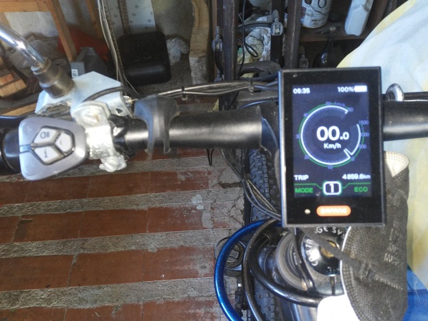

1- La bipa di mio padre ha questo display che non so che modello sia...
112,46 KB
e, con l'ora legale, vorrei correggere l'ora... e non so come si faccia.

la batteria puoi fartela ricellare da uno dei vari utenti qui del forum che lo fanno, e, se ricordo bene, per entrare nel menu, a bici ferma, devi premere 2 volte in sequenza, il testo di accensione.-

Hum... ho provato come dici tu e tutte le combinazioni di tasti, comprese quelle del mio display C961... ma non esce il sottomenu.

il tuo display è il DCP18 bafang
https://manuals.plus/it/bafang/dpc-18-electric-bike-display-manual#bafang_dpc-18_electric_bike_display

Bisogna premere due volte in rapida successione il tasto "i" (perchè lo schema che mi hai indicato non è che spieghi bene)...
E la "rapida successione" significa che i due clic devono stare in mezzo secondo di tempo.
Il problema era che il tastino fa "clic" in qualsiasi modo lo premi ma prende realmente l'imput solo se premi in profondità.
