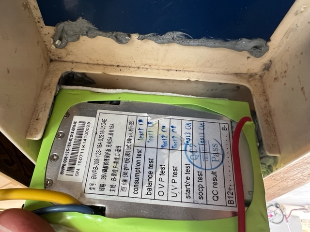

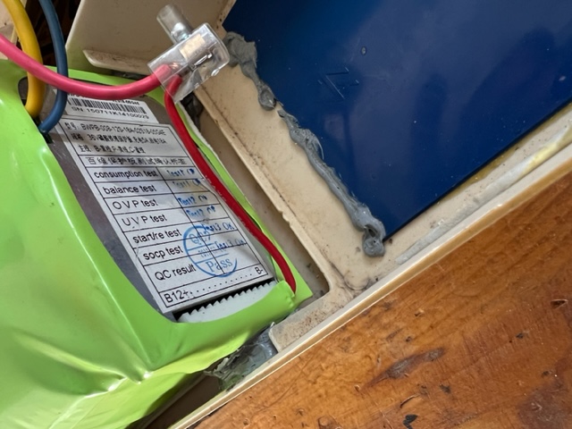

Ho una batteria a litio che sembra stata modificata dalla casa madre.
Qualcuno mi sà dire che celle devo comprare per sostituire quelle vecchie. Purtroppo le uniche scritte che trovo sono queste:

Devi scoprire le celle e leggere la sigla riportata sull'involucro, comunque se non hai una puntatrice elettronica e se non hai esperienza in questo settore ti consiglio di rivolgerti ad un artigiano: Quelle celle se cortocircuitate erogano corrente che fanno invidia ad una saldatrice elettrica, quindi occorre molta prudenza ed esperienza.

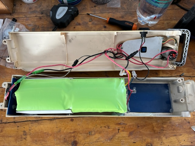

mi sono spiegato male. non intendevo ricellare la batteria. tirare fuori questi due pacchi verdi e metterne due nuove tipo questi: https://it.aliexpress.com/item/4000751565868.html

Allora quella batteria è stata già pesantemente modificata da terze persone, non è originale: Comunque se le due batterie di cui hai messo il link ti entrano nel contenitore basta che tu le colleghi in parallelo per avere 36V-14Ah, non sono batterie di qualità ma per andare un po' in giro vanno bene.

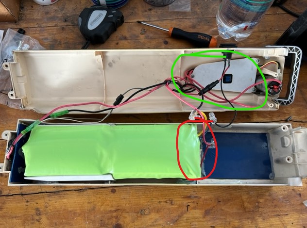

ok quindi mi servono solo queste batterie, le metto in parallelo e tengo il bms originale giusto?
quindi il rosso tolgo gon le batterie e il verde mi tengo:

Il bms lo hanno già dentro, le metti in parallelo e basta, togli tutto. Siccome si ricaricano dall'uscita o le stacchi e ricarichi, o fai una derivazione per uno spinotto di ricarica

Quoto Andrea, i due pacchi" che comperi adesso sono completi di BMS, tutte le batterie ne sono provviste.
