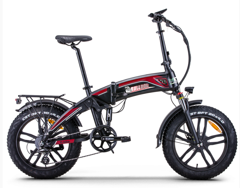

Ho acquistato da poco una ebike (per uso spostamento lavoro con salite) la ncx rd8. Purtroppo già dai primi giorni il freno anteriore (idraulico) ha iniziato a fischiare molto forte anche dopo aver usato spray specifico per pulire freni, anzi va peggio. Migliora solo dopo aver fatto un po' di discese. Devo sostituire le pastiglie? (ho preso le schimano B05S)
La pressione dei pneumatici va a 2bar? (

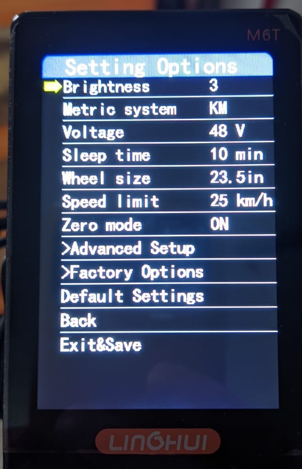

Poi non capisco le varie voci del display (allegato)??
Grazie per tutte le info.
Funziona bene, ne sei soddisfatto? non conoscendola non toccherei nulla, probabilmente peggioreresti... Non ha un manualetto che spiega?
io ho trovato questo https://cdn.myshopline.com/sl/apps/ka_samebike/LCD-M6T.pdf
alcuni settaggi non vanno toccati, sono specifici della tua bici, prima di toccare qualsiasi cosa quantomeno segnati i valori di default.

Grazie per il manuale display, non ho nulla di cartaceo. Un dubbio: il display di default mi da wheel size 23,5 pollici ma la bici non è una 20 pollici?
Grazie mille.
Grazie mille.
Si è 20", il cerchio... ma non vorrei che le gommone cicciotte sviluppino una circonferenza maggiore di una 20" standard...
l'unica è provare:
metodo 1, empirico - vedi la velocità con una delle tante app che usa il gps del telefono e se corrisponde a quella segnalata, a posto così
metodo 2, geometrico matematico - 23,5"=59.69 cm=diametro ruota compreso pneumatico
circonferenza = C = d * 3,14 ; = cm 59,69 * 3,14 = cm 187,4266
segna il punto del pneumatico in cui tocca terra, fai fare un giro completo alla ruota fino a che non tocca nuovamente, misura la distanza percorsa, ovviamente in direzione rettilinea... se avrai più o meno 187cm, 23,5" è il diametro giusto
Se così non fosse Facendo i calcoli al contrario partendo dalla distanza/girodiruota, potresti calcolare i pollici effettivi
buon divertimento
Grazie mille.
l'unica è provare:
buon divertimento
Sei un mago! Ok provo come mi hai scritto.

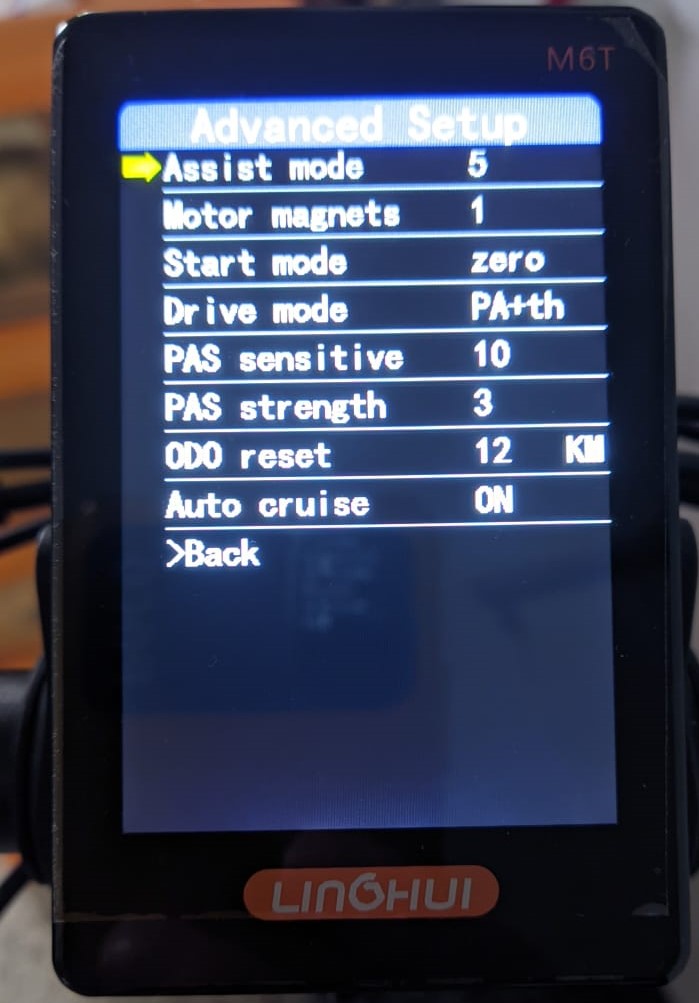

Volevo almeno capire qualche info dal display ovvero:
START MODE:n-zero oppure zero
PAS SENSITIVE
PAS STRENGTH
ZERO MODE:on oppure off
Almeno per settare un po' meglio.
Grazie mille.
l'unica è provare:
buon divertimento
Fatto prove altezza ruota con pneumatico a 2bar è cm57,5 circa mentre il diametro in lineare è cm 179 circa. Quindi dovrebbe sviluppare 22,5 pollici....

Io l'unica centralina linshui che ho avuto aveva tutti i paramentri finti, li cambiavi e .... nulla... solo il raggio ruota e la luminosità dispaly funzionavano...
Sono messo male allora. Ho provato a fare qualche cambio tipo livello assistenza e passa da 3 a 5 oppure 9 per altro ho provato qualche cambio ma anch'io non ho notato nulla di cambiato Valori finti??
Modificato da - CESARE71 in data 11/04/2023 21:57:55

Temo anche io che la tua centralina non permetta di cambiare altri valori se non il diametro ruota, di solito per le gomme come le tue io metto 23"...
Comunque se togli le tassellate e monti le stradali gonfiate a 3Bar vedrai che la bici andrà MOLTO meglio, e soprattutto consumerà anche il 30-35% in meno di batteria.
Grazie mille. Qualche parametro la centralina lo fa cambiare (tipo auto cruise on/off che permette di disinserire l'assistenza, oppure assistente mode con valori 3 / 5 / 9 che funziona, gli altri valori non so che siano e non tocco nulla). Per le gomme stradali mi puoi suggerire qualcosa? Grazie mille.

Sicuramente!! Anche se ho già smanettato con parametri e mandato in blocco la bici (non funzionava più l'assistenza) meno male che c'è la funzione default setting.
6412 Messaggi
Inserito il - 13/04/2023 : 09:54:07  Mostra Profilo Invia a leonardix un Messaggio Privato  Rispondi Quotando
Si metti 22,5, poi se vuoi verifica col gps ma sei corretto così

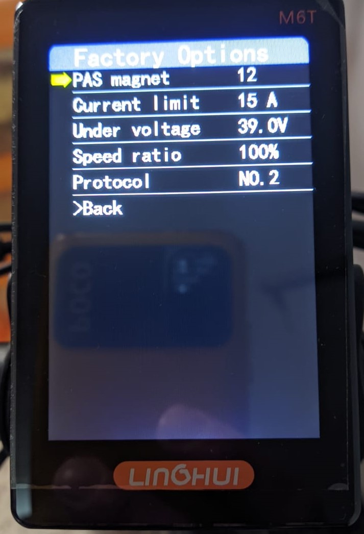

Ciao, cerco codici x m6t
Sono esperto e so cosa non toccare
Grz
Ne caso contattare privatamente

Inserito il - 17/06/2023 : 15:45:10  Mostra Profilo  Rispondi Quotando
Codici trovati
La centralina li accetta ma non cambia nulla
Qualcuno sa qualcosa?

Inserito il - 19/06/2023 : 14:29:02  Mostra Profilo Invia a windfire un Messaggio Privato  Rispondi Quotando
Probabilmente è fatta per il mercato europeo e non accetta i salvataggi finali.
