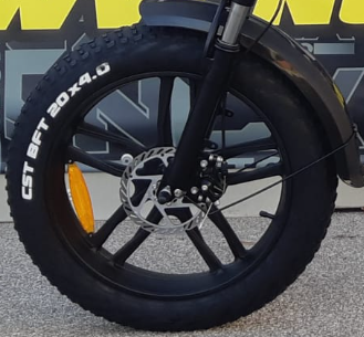

Allego foto esplicativa freni.
169,39 KB

Bilbo
1579 Messaggi
Inserito il - 25/04/2023 : 14:17:26  Mostra Profilo  Rispondi Quotando
CESARE71 ha scritto:
Grazie mille l'impianto è già idraulico Dato che è in garanzia dovrei andare al negozio dove ho acquistato che fanno anche assistenza con officina bike.
169,39 KB
Dalla foto sembrava meccanico cioè a cavo, non idraulico...

CESARE71
46 Messaggi
Inserito il - 25/04/2023 : 14:25:32  Mostra Profilo  Rispondi Quotando
169,39 KB
Scusami ma non avevo la bici e ho postato il dettaglio della bici online (con freni meccanici non mi sono accorto).
La mia ha freni idraulici.
Modificato da - CESARE71 in data 25/04/2023 14:26:29

Volevo già scriverlo nel primo intervento ma visto che la bici è nuova.
Non è che c'è un pistoncino bloccato o che, comunque, non funziona perfettamente?
CESARE71
46 Messaggi
Inserito il - 26/04/2023 : 09:48:35  Mostra Profilo  Rispondi Quotando
Grazie per info. In effetti il pistoncino interno ruota non funziona a dovere (pigro), anche se pulito e lubrificato quando freno con calma (senza le pastiglie inserite) si sposta leggermente mentre l'altro pistoncino va fuori bene.
Modificato da - CESARE71 in data 26/04/2023 09:51:19
Inserito il - 26/04/2023 : 10:06:37  Mostra Profilo Invia a Barba 49 un Messaggio Privato  Rispondi Quotando
Ti rispondo da meccanico, siccome il tuo freno fischia ti sei (giustamente) messo ad osservarne minuziosamente il funzionamento ed hai "scoperto" questa anomalia, ma posso assicurarti che la maggior parte dei freni a disco funziona in quel modo, uno dei due pistoncini esce SOLO dopo che la pastiglia dal lato opposto è entrata in contatto con il disco del freno e questo non produce assolutamente alcun fischio! Se con un dito tieni leggermente frenato" il piustoncino più libero automaticamente l'altro esce.
CESARE71
46 Messaggi
Inserito il - 26/04/2023 : 10:27:32  Mostra Profilo  Rispondi Quotando
Sei TOP!!
Ok perfetto, grazie, ho capito che questo non centra nulla. Io non faccio più nulla (ho cambiato oltre a quelle originali altre 2 serie di pastiglie organiche che avevo come omaggio). Come avevo scritto vado dal meccanico in paese e se non spendo troppo faccio riparare (cambiare disco o vede lui), mi conviene di più rispetto al andirivieni dal negozio acquisto.
CESARE71
46 Messaggi
Inserito il - 26/04/2023 : 11:45:16  Mostra Profilo  Rispondi Quotando
Nè approfitto per un altro consiglio....quali pastiglie utilizzare per fat bike (freno anteriore)? Io ho provato 2 volte le organiche non è che sono più soggette al fischio? Parlo da inesperto..
Bilbo
1579 Messaggi
Inserito il - 26/04/2023 : 12:55:26  Mostra Profilo  Rispondi Quotando
Vai tranquillo di organiche, almeno che tu non faccia lunghe discese allora non ti servono semimetalliche o ceramiche, che sono per un lavoro più oneroso, tra l'altro è da vedere se i tuoi dischi sono adatti a pastiglie ceramiche o solo per le organiche...
CESARE71
46 Messaggi
Inserito il - 26/04/2023 : 13:10:40  Mostra Profilo  Rispondi Quotando
Alterno tra pianeggiante e qualche discesa. Ho tolto le originali perchè fischiavano e messo schimano BS05 organiche ma fischiano lo stesso soprattutto in fermata e bassa velocità. Qualche marca specifica?
dibi
866 Messaggi
Inserito il - 26/04/2023 : 16:43:58  Mostra Profilo Invia a dibi un Messaggio Privato  Rispondi Quotando
Ok grazie non sapevo pensavo che era un difetto. Comunque ho pulito pistoncino pigro l'ho fatto uscire (dopo aver tolto pastiglie) tenendo bloccato il pistoncino opposto e frenando (purtroppo ho frenato un troppo e sono uscite 2/3 gocce di olio idraulico spero di non aver fatto altri danni) ho spruzzato spry per freni senza grandi risultati. Ho montato altre pastiglie nuove organiche e il fischio è sparito o meglio solo quando la bici è quasi ferma inizia a fischiare (3/4 km orari).
Ho notato che a velocità bassa 3/4km orari la bici, solo con il freno anteriore, non si inchioda ma rallenta e fischia. Se tengo a bici ferma, premuto a fondo il freno anteriore e la spingo continua a camminare con un po' sforzo, la ruota gira e fischia.
[/quote]
Cesare questo non è affatto normale. Un freno idraulico deve poter bloccare efficacemente la ruota. Se non ci riesce è evidente che c'è un problema.
Alle volte, anche con le bici nuove, può capitare che per un difetto di costruzione la sede del pistonciono o l'oring di tenuta presentino delle micro perdite e sia le pastiglie che il disco si imbrattino in modo quasi impercettibile di liquido dei freni producendo fischi e riducendo il potere frenante.
In questo caso dovresti constatare la presenza sul disco di una leggere untuosità e la presenza di sporco.
Prova a passare uno scottex sul disco e vedi se esce pulito.
Inserito il - 26/04/2023 : 20:12:01  Mostra Profilo Invia a Barba 49 un Messaggio Privato  Rispondi Quotando
@Dibi: La bici frena benissimo, solo che i freni FISCHIANO, se leggi la discussione te ne rendi conto!!!
Oltretutto ha già fatto tutto quello che poteva come pulizia o altro, quindi deve trovare il danno.
CESARE71
46 Messaggi
Inserito il - 26/04/2023 : 21:01:30  Mostra Profilo  Rispondi Quotando
Grazie ancora per la pazienza nel rispondere. Comunque dato che sono testardo (non so se è un bene o un male) questa sera ho smontato pinza e ripulito con più attenzione e olio di gomito disco e pastiglie con alcol isopropilco. Fato 2/3 km di prova anche qualche discesa con zero fischio, solo in fase di arresto quando la bici è quasi ferma c'è un fischio soft che per me va già benissimo così rispetto a che mi imbarazzava farmi sentire.
dibi
866 Messaggi
Inserito il - 26/04/2023 : 22:19:47  Mostra Profilo Invia a dibi un Messaggio Privato  Rispondi Quotando
Scusa Barba Cesare71 nel messaggio che ho quotato aveva scritto :Se tengo a bici ferma, premuto a fondo il freno anteriore e la spingo continua a camminare con un po' sforzo.
Per me un freno idreulico efficiente se premi la leva blocca e basta. Da fermo non ti concede certo di far girare la ruota spingendo la bici.
CESARE71
46 Messaggi
Inserito il - 27/04/2023 : 08:15:05  Mostra Profilo  Rispondi Quotando
[/quote]
Grazie mille per ottimo suggerimento. Ho controllato è tutto ok.
CESARE71
46 Messaggi
Inserito il - 28/04/2023 : 21:27:23  Mostra Profilo  Rispondi Quotando
[/quote] Cesare questo non è affatto normale. Un freno idraulico deve poter bloccare efficacemente la ruota. Se non ci riesce è evidente che c'è un problema.
[/quote]
Mi hai fatto venite il dubbio su eventuale perdita olio. Premesso che il disco non è sporco né untuoso. Ho smontato le pastiglie e quella sul lato esterno presenta sul base che sta a contatto con pistoncino traccia di olio.
Comunque avevo già smontato e rimontato nuove pastiglie anche nei giorni scorsi ma era pulitissimo. È subentrato adesso questa brutta novità.
Non mi resta che andare al negozio acquistato per riparare (spero) se possibile in garanzia ma l'importante è risolvere.
Modificato da - CESARE71 in data 28/04/2023 21:30:31
