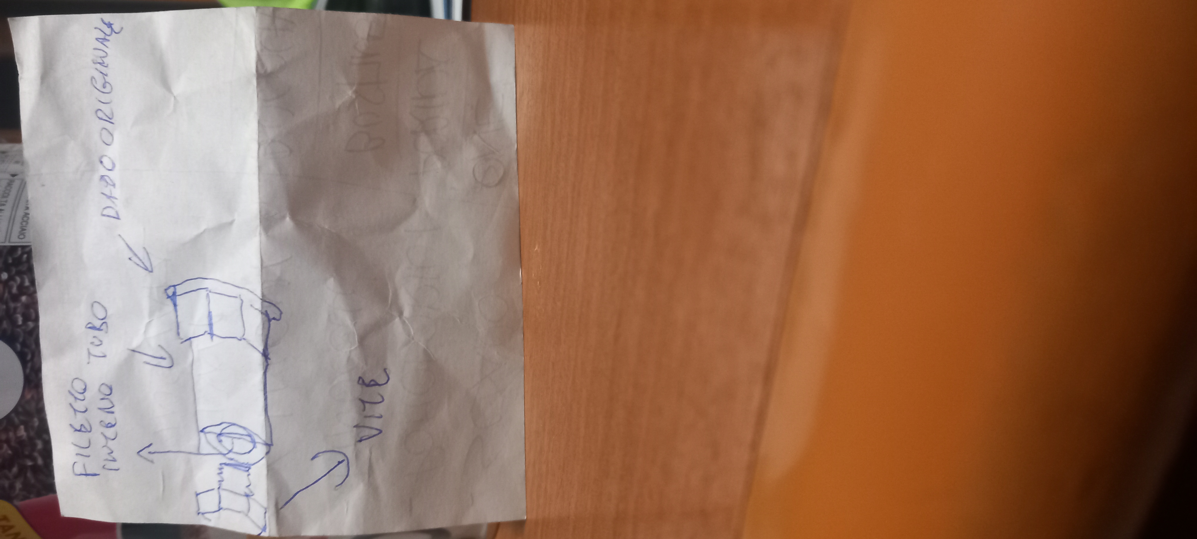

e se invece fai fare un dado più lungo con una filettatura nella parte eccedente con un'altro dado? magari predere un dado, saldarci un tubo e filettarlo internamente, bloccare il carrellino con una vite con dado che entri nel tubo?
14775 Messaggi
Inserito il - 24/04/2023 : 01:40:13  Mostra Profilo Invia a andrea 104KG un Messaggio Privato  Rispondi Quotando
Perdonate il disegnaccio
1678,32 KB
14775 Messaggi
Inserito il - 24/04/2023 : 01:46:39  Mostra Profilo Invia a andrea 104KG un Messaggio Privato  Rispondi Quotando
Può darsi anche che senza saldare nulla esistano già dadi più lunghi... il dado del motore ha un comune filetto per vite da 12. Non avrebbe però la parte zigrinata anti svitamento ma con un frenafiletti medio non si svita..tipo questi

Ma non hai la possibilità di montare un gancio x il tubo sella?
Metti una foto.

Potresti mettere un dado lungo, come indicato da Andrea, giusto uno che ti elimini il problema dell'attacco parafango e, poi, con un bullone ci attacchi il gancio
