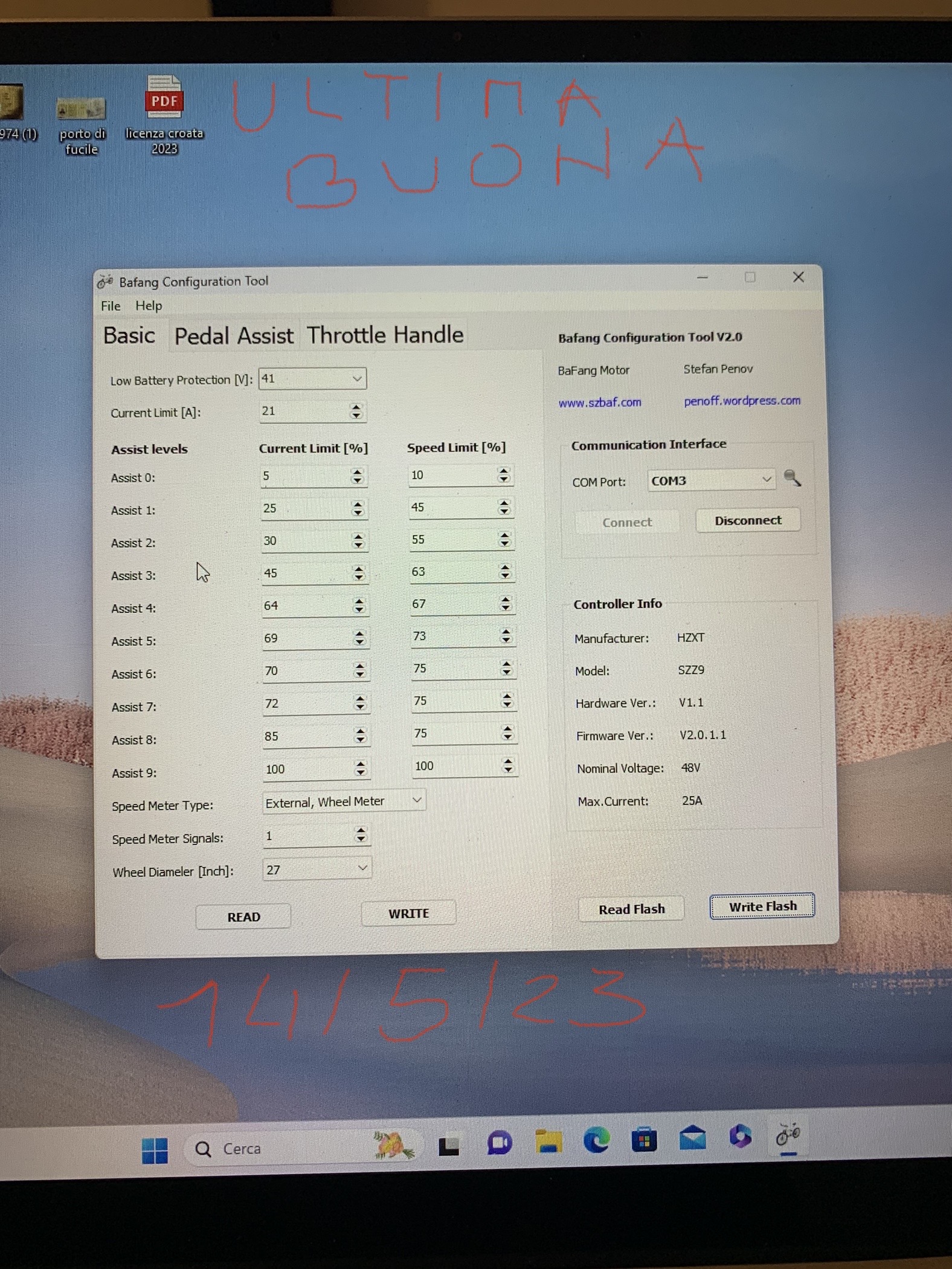

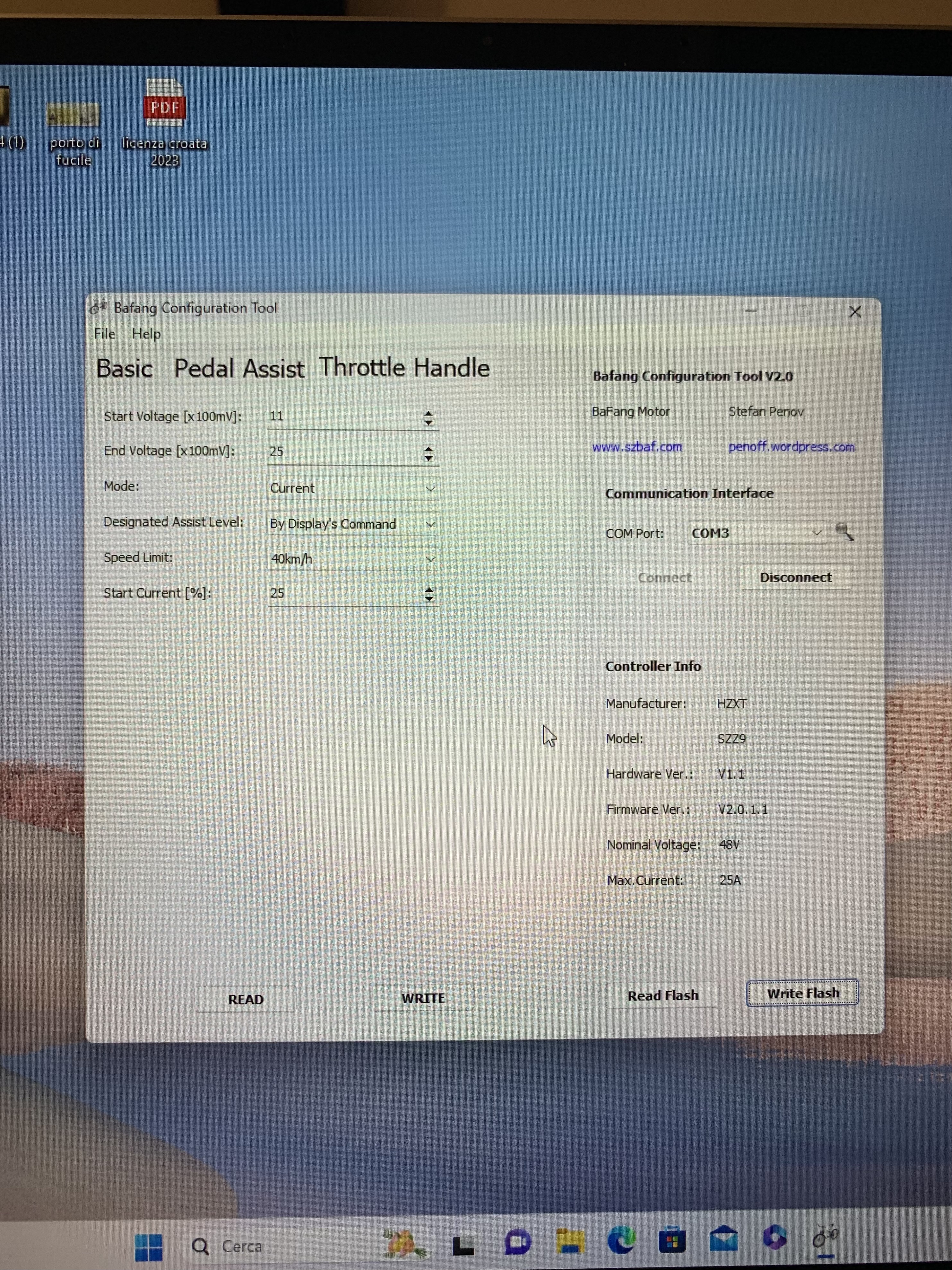

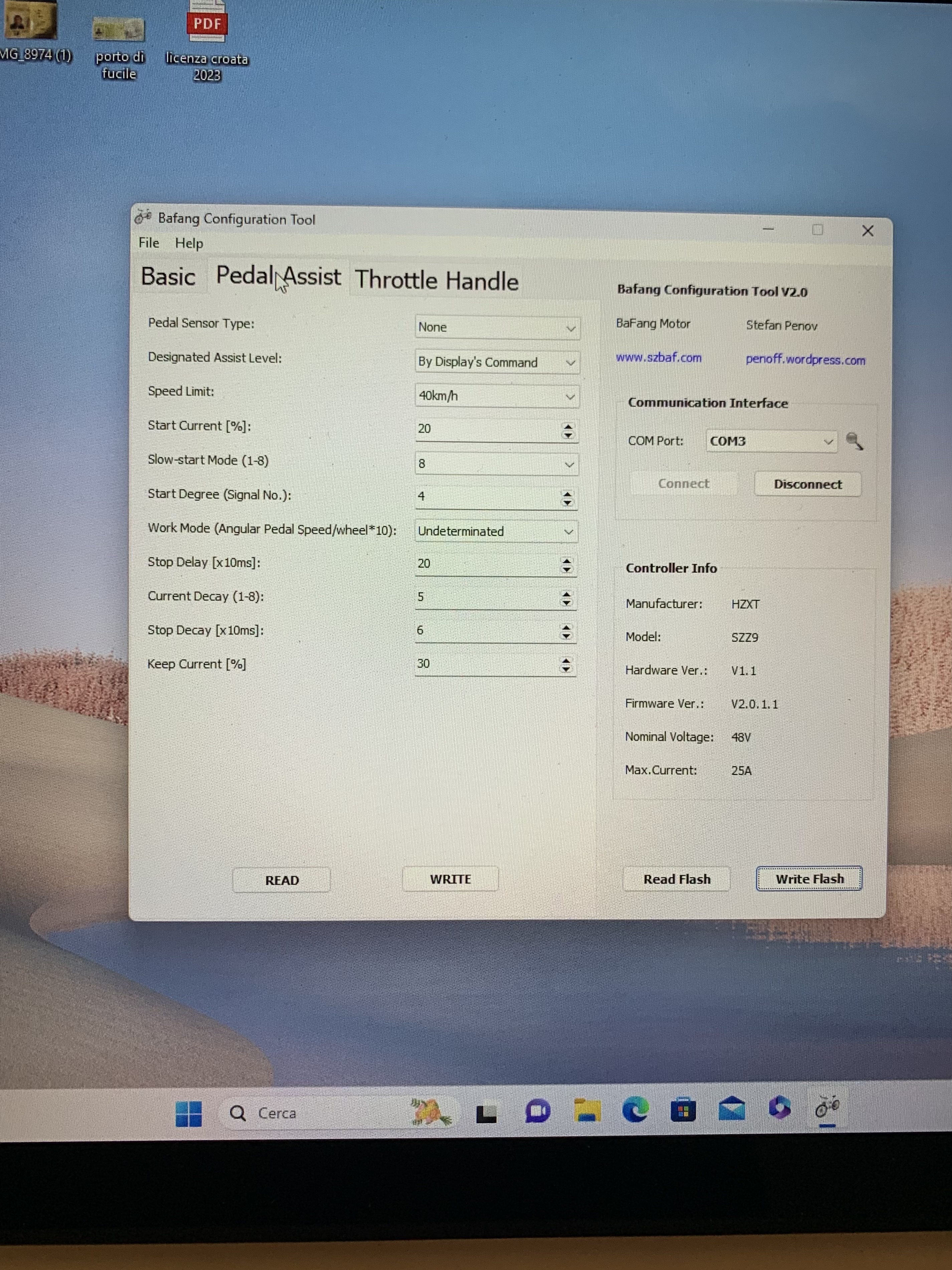

Inserito il - 14/05/2023 : 21:07:45  Mostra Profilo  Rispondi Quotando
Faricc ha scritto:
Il mondo è bello perché è avariato, il mio su 0-0 non dava segni di vita, ora è vivo e vegeto. Bisogna dire che questo Bafang è difficile da tarare, aggiungi di qua e va peggio di la, togli di la e non va come vorresti di qua, la taratura di fabbrica è esasperata, è molto complicato. Silenzioso molto performante gran motore ma quando è ora di regolarlo come si deve, so cazxi

Questo dettaglio è il migliore che ho provato fino ad ora, dopo almeno una ventina di prove, sono arrivato a questo set-up che mi va bene,in quanto l’assistenza viene erogata dolcemente ma in modo lineare mai brusco, ho voluto favorire la mia forza fisica sui pedali, per poi avere un’assistenza poco invasiva. La prova mi è stata confermata dal consumo della batteria, che è stato pari a zero (partito da casa con il 100% ritornato con il 100%) almeno indicativamente dopo un giro di 25 km con leggera salita, sono rientrato e l’indicatore in percentuale del consumo non ha ravvisato diminuzioni. Sono soddisfatto, ma accetto volentieri osservazioni da chi ne sa di più.
