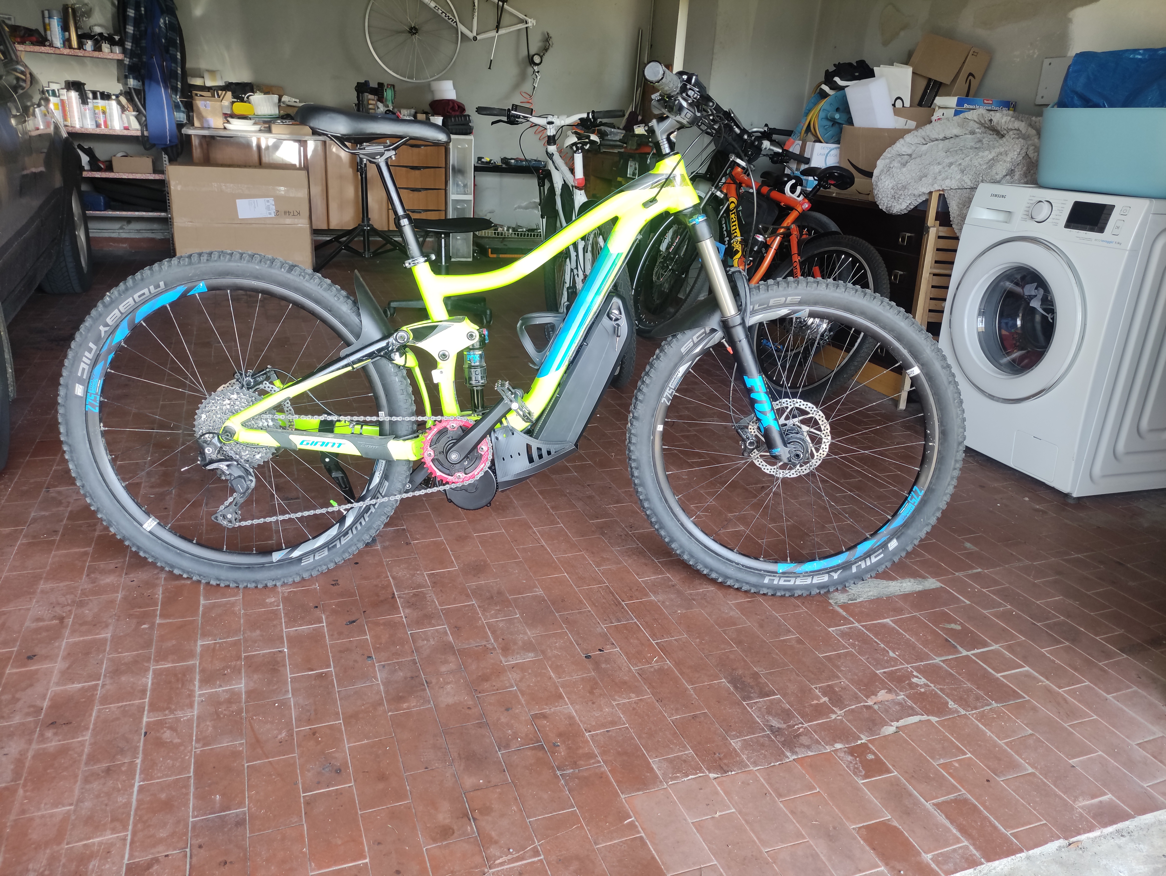

Modificare questa Giant Trance è stato un poco più impegnativo del solito, ma il risultato ne è valsa la pena....che ne dite ?

a me. in questi casi, lascia molto perplesso il fatto che i supporti della batteria sono sottoposti ad un notevole notevole lavoro aggiuntivo (dato dalla gravità) non avendo la batteria stessa un blocco nei movimenti come lo avrebbe se fosse stata posizionata sull'altro lato del telaio, questo per non parlare di tutti i possibili colpi che potrebbe ricevere da pietre alzate dalla ruota, per non parlare che magari ci si incastra in un passaggio difficoltoso tra grosse pietre....

Bella, ovviamente penso che la batteria non tocchi nella ruota davanti... e che sia attaccata solidamente.. penso che con il telaio con quella curva difficilmente si riusciva a fare di meglio.. complimenti!

Graficamente mi piace molto.
Poi anche a me sono venuti i dubbi degli altri utenti.
Che motore monta e che tipo di batteria ha in dotazione?

bella , e poi la Giant e' ottima allM/enduro
per Bilbo , no ti posso assicurare che dopo 4 anni di uso molto hard la betteria messa cosi' sulla scott e' tale e quale .certo non mi sono limitato al fissaggio di 2 punti da 5mm .

Si, certo. La batteria o meglio la sua slitta è fissata a prova di terremoto... ovviamente non tocca il telaio durante il molleggio, rimangono almeno 5cm. Kit

Motore Bafang 250w. Con adattatore Lekkie perché il telaio ha il movimento PressFit con interno 41mm e lunghezza 86

Semmai il problema era nella mia il gioco della slitta che mi creava falsi contatti delle lamelle della batteria, risolti con una fascetta da elettricista sulla batteria... brutta ma funzionale
