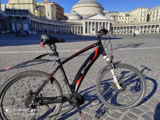

Ciao a tutti,
è un pò che non scrivevo. Son passati 8 aa dall'acquisto della mia prima bipa e l'avevo abbandonata x due aa nel box perchè il motore (hub) non funzionava più. Però la batteria dava ancora segni di vita e la ciclistica è eterna. Smontato tutto ho comprato un comunissimo bafang BBS01 e (non senza qualche piccola difficoltà)l'ho montato. Gran parte dei cavi son riuscito a farli passare nel telaio. Insomma ho recuperato la mia prima bici, con soddisfazione. Nessuna modifica alle impostazioni di default, perchè nn devo superare le dolomiti ogni giorno, ho solo sostituito la guarnitura (originale da 42 T) con una da 36 T, e devo ritenermi soddisfatto per la città (supero tranquillamente i 30 Km/h in pianura, in salita se la cavicchia..). Già fatti quasi 4 mila km, motore silenziosissimo, affidabile per ora. Davanti luce con dinamo al mozzo, dietro luci a led (comprato su amazon) alimentato dal cruscottino. Contento ! ah dimenticavo...in questi 8 aa ho superato i 60.000 Km.

Complimenti! Bel recupero di un ottimo telaio! Differenze con la torpado?

Inserito il - 06/06/2023 : 21:44:17  Mostra Profilo Invia a bubunapoli un Messaggio Privato  Rispondi Quotando
ciao Andrea,
in città le differenze sono minime.
con lo speed up la torpado è più veloce (ma ho una 42 t davanti) e la sento più "morbida". Insomma una goduria.
Con la e-motion vado leggermente più lento, ma non temo buche e crateri e la sensazione che la bici duri in eterno
è molto gratificante. Il bbs01 con la programmazione di base (minimalista) non si sente neanche se ci piazzi un microfono
dedicato (tipo rullante o charleston)consuma pochissimo.. e cmq mi permette di superare tranquillamente i 30 km/h.
Poi per il fatto che si trovano nel web alcuni pezzi di ricambio, penso sia ben ripagato.
Naturalmente chi deve affrontare salite importanti (oltre i 6-7%) deve riprogrammare la centralina col cavetto dedicato, a fronte di consumi più consistenti. Secondo me è un bel motore.
