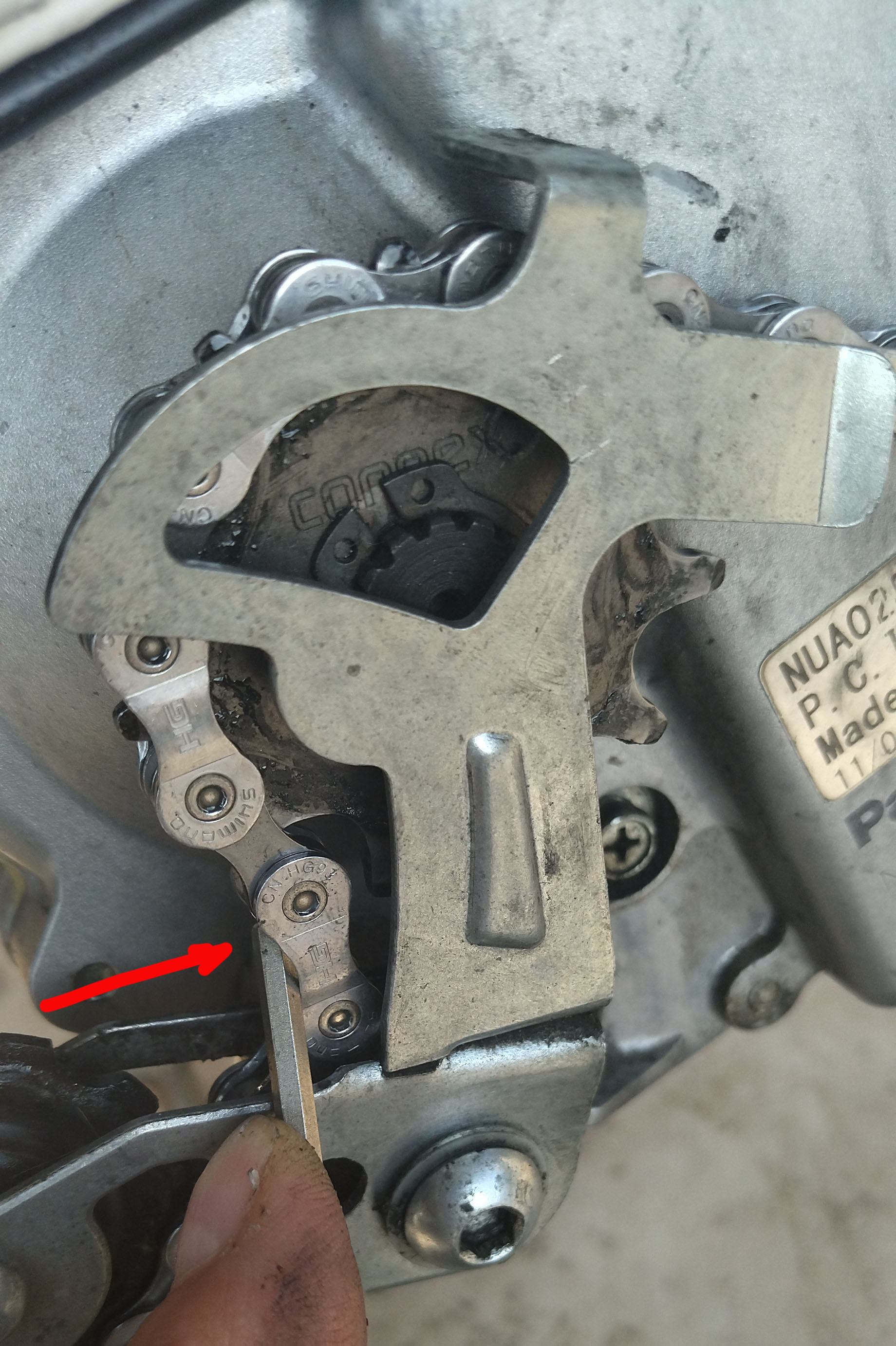

Buongiorno a tutti,
dopo anni di utilizzo senza il ben che mini problema, ho fatto sostituire la catena e se si pedalo sopra fa un rumore di ferraglia mentre se pedalo a ruota libera e cioè sensa sforzo va via liscia.

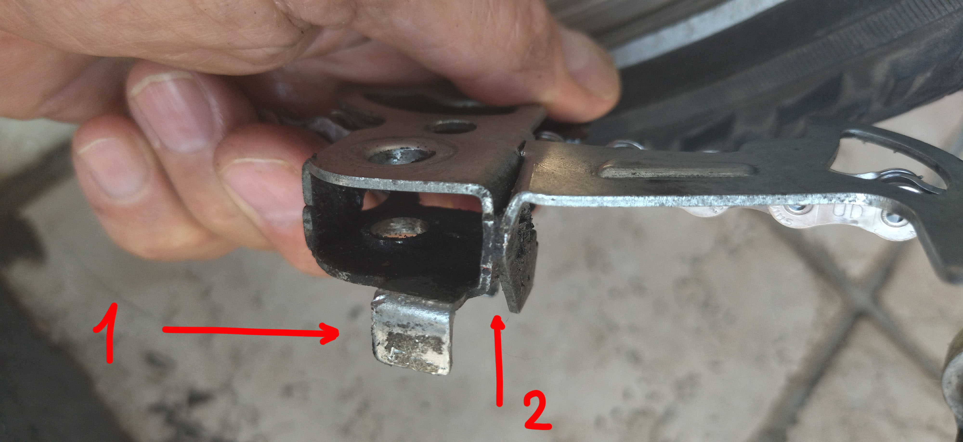

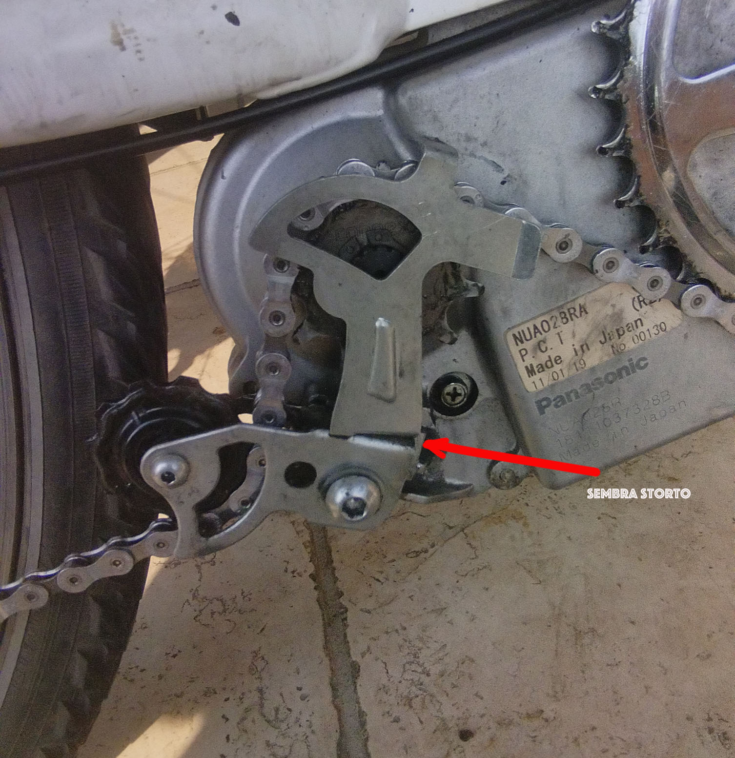

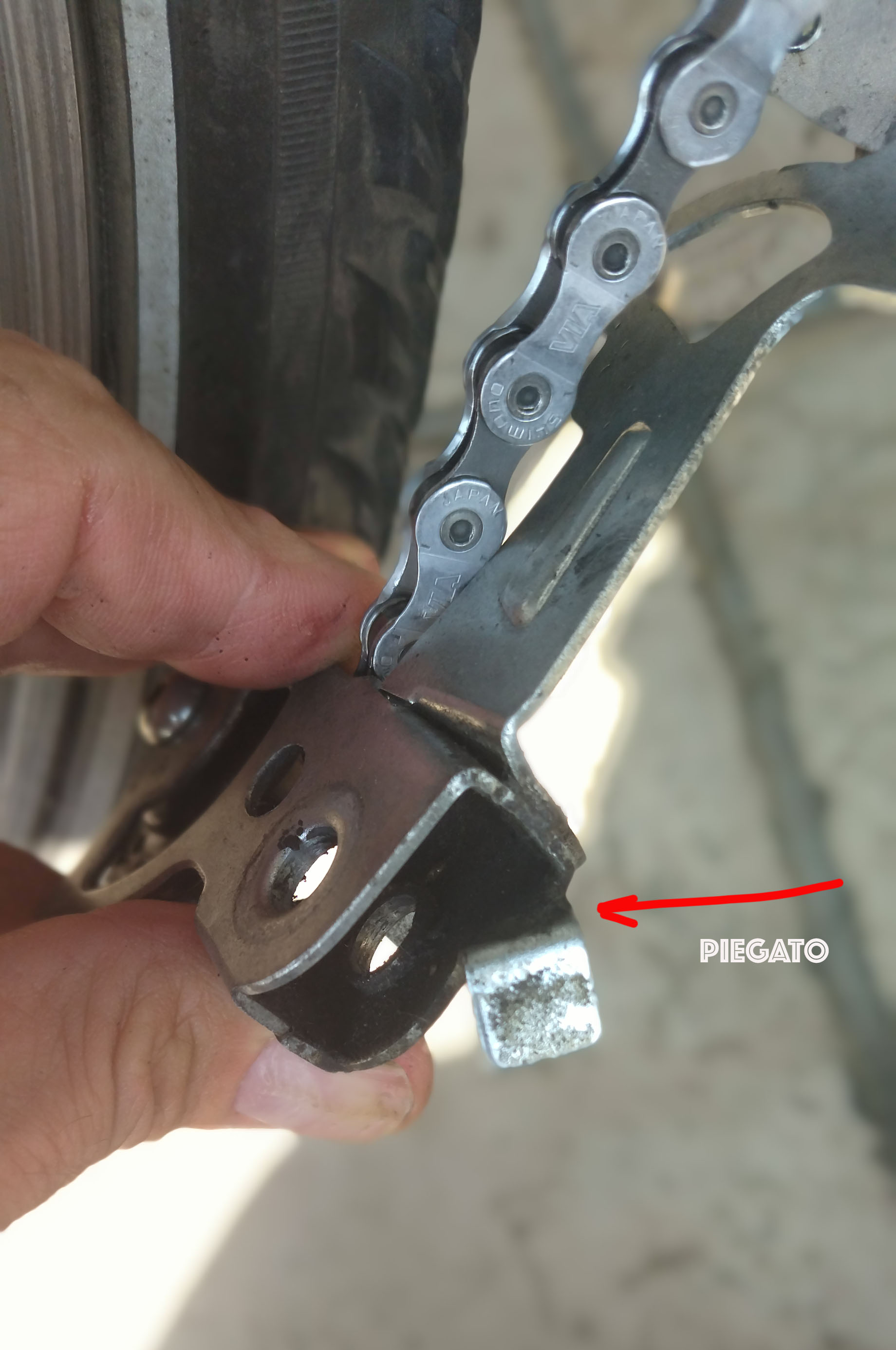

Cercando di capire ho notato che il rumoraccio proviene dalla gabbietta che copre il pignone motore e infatti mi sono trovato la gabbbietta in questione con alcuni punti in cui si è stortata. Ho riaddrizzato e riprovato ma il rumore persiste le la causa sembra dovuta allo strano percorso che fa la catena in quella zona e cioè, anzichè scorrere liberamente verso la rotellina tende ad aggrovigliarsi sul pignone motore. L'ultima foto dovrebbe rendere l'idea. La domanda è: com'è possibile? Avreste qualche suggerimento?
Grazie in anticipo

La catena è una Shimano 9V ed ha lo stesso numero di maglie della vecchia. Proverò comunque a mettere la vecchia sperando che il ciclista riparatore non l'abbia nel frattempo buttata.
La cosa che non mi spiego è perchè sotto sforzo la catena tende ad andare nella direzione della freccia (ultima foto) mentre quando è libera segue tranquillamente il percorso corretto
E poi come abbia fatto a devastarmi la gabbietta...boh.
