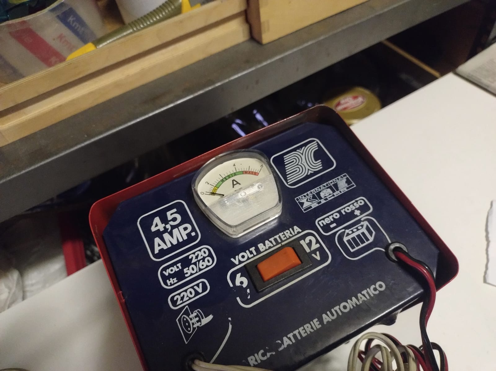

Ho questo caricatore... potrebbe andare bene ???
sono 4 celle da caricare
magari a 6volt fino alla soglia minima...se non ricordo male 1,90 V...
o esplode tutto ???

Inserito il - 03/08/2023 : 19:40:38  Mostra Profilo Invia a Barba 49 un Messaggio Privato  Rispondi Quotando
Le celle che stanno a zero Volt vanno buttate immediatamente, non devi assolutamente cercare di ricaricarle e specialmente poi con un caricatore per batterie al piombo!!!
Le celle al Litio non si possono caricare con quel caricabatteria nemmeno quando sono in perfetta efficienza, figurati adesso che sono danneggiate: Rischi l'incendio.

Assolutamente no! Quello non va bene, il caricatore che ti serve, deve caricare una sola cella li-ion o un singolo parallelo, a 4,2V
Qualcosa tipo questo, https://www.ebay.it/itm/384094710640
che ad esempio carica anche 6 serie di celle e le può bilanciare. Comunque esistono anche da 4 serie, ma a te serve che ne carichi una alla volta.
Io non sono molto esperto su questi caricatori, ne ho uno da 4 serie e mi è bastato per le volte che ho dovuto usarlo.
Magari attendiamo se qualche esperto ne ha uno da consigliarti.
