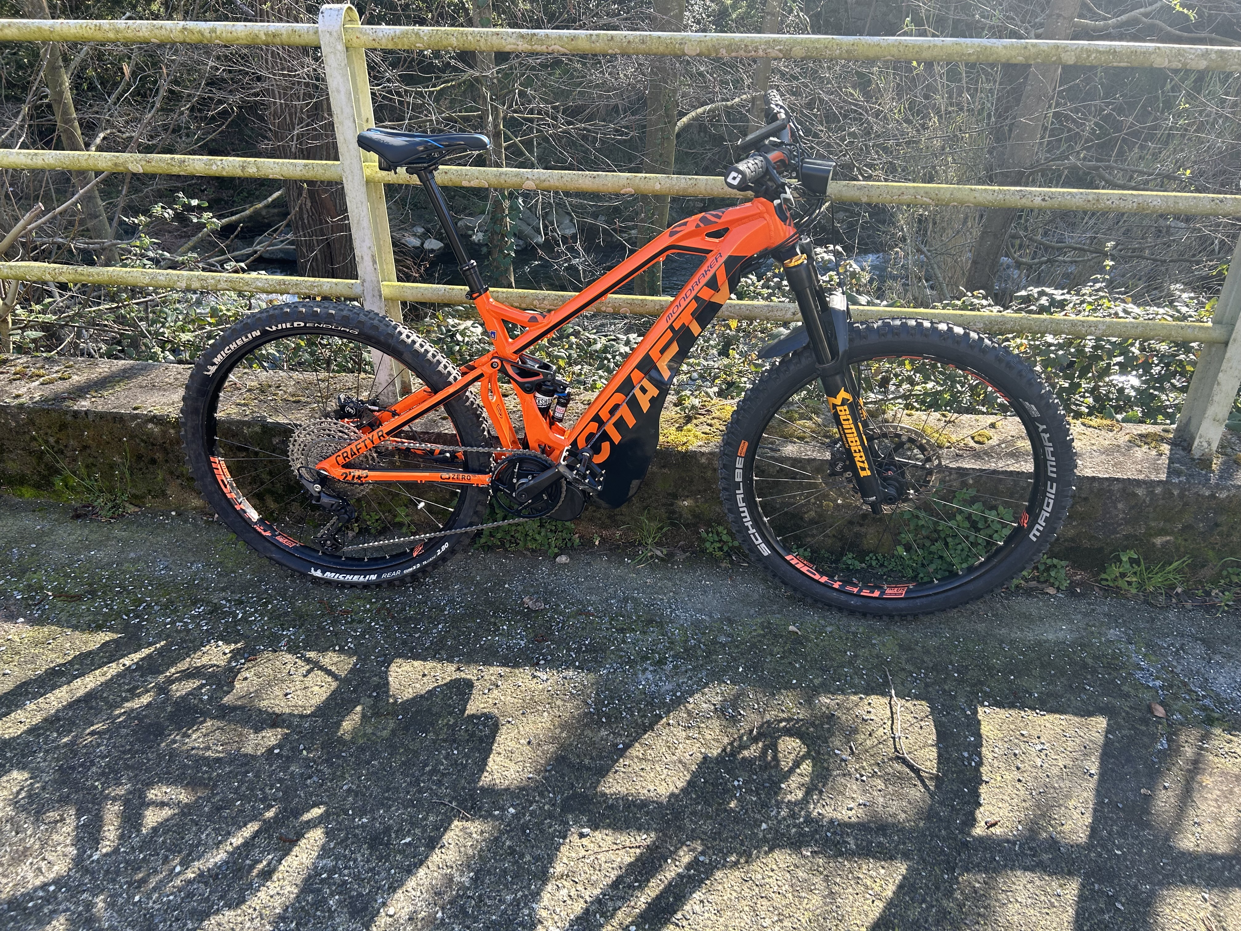

Inserito il - 28/04/2024 : 18:49:09  Mostra Profilo  Rispondi Quotando
6450,9 KB
Mondraker superfoxy photon 52v
Mondraker crafty r to7 dm-o1 48v

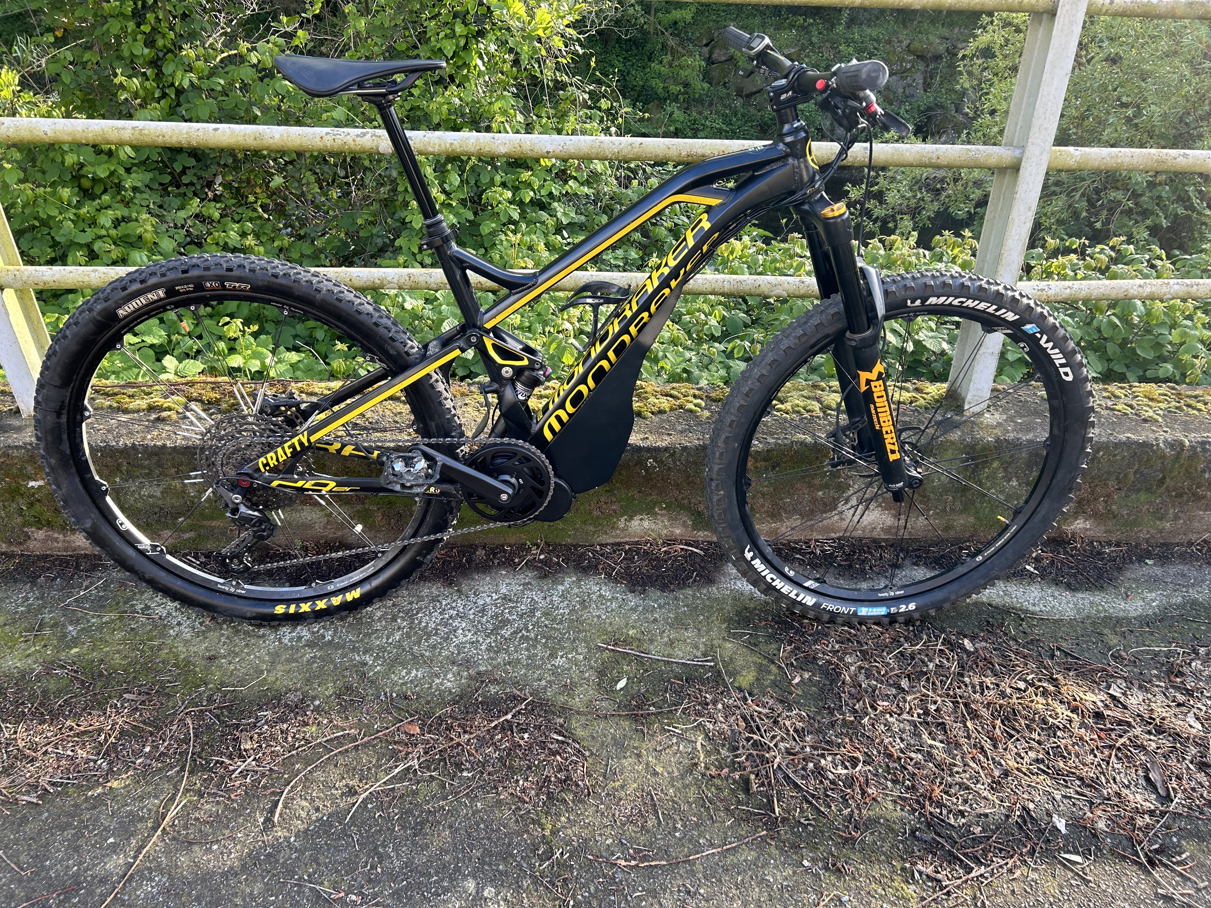

muinos
249 Messaggi
Inserito il - 28/04/2024 : 20:42:48  Mostra Profilo  Rispondi Quotando
7051,29 KB
Provate le nuove LG 21700 con 28 celle raggiunti i 600w/h 52v.. addio 18650

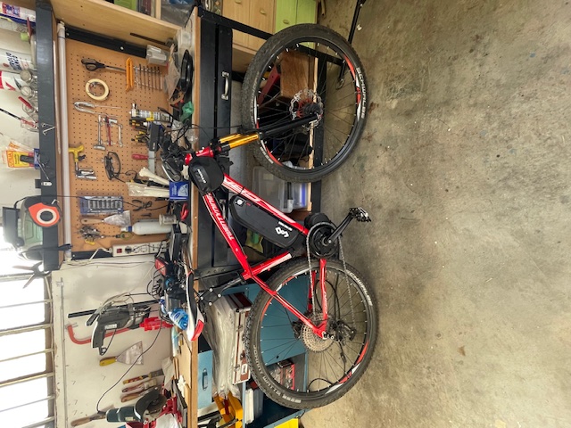

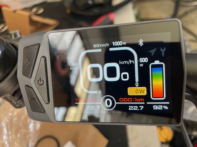

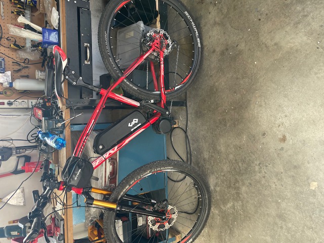

Inserito il - 31/07/2024 : 20:47:04  Mostra Profilo  Rispondi Quotando

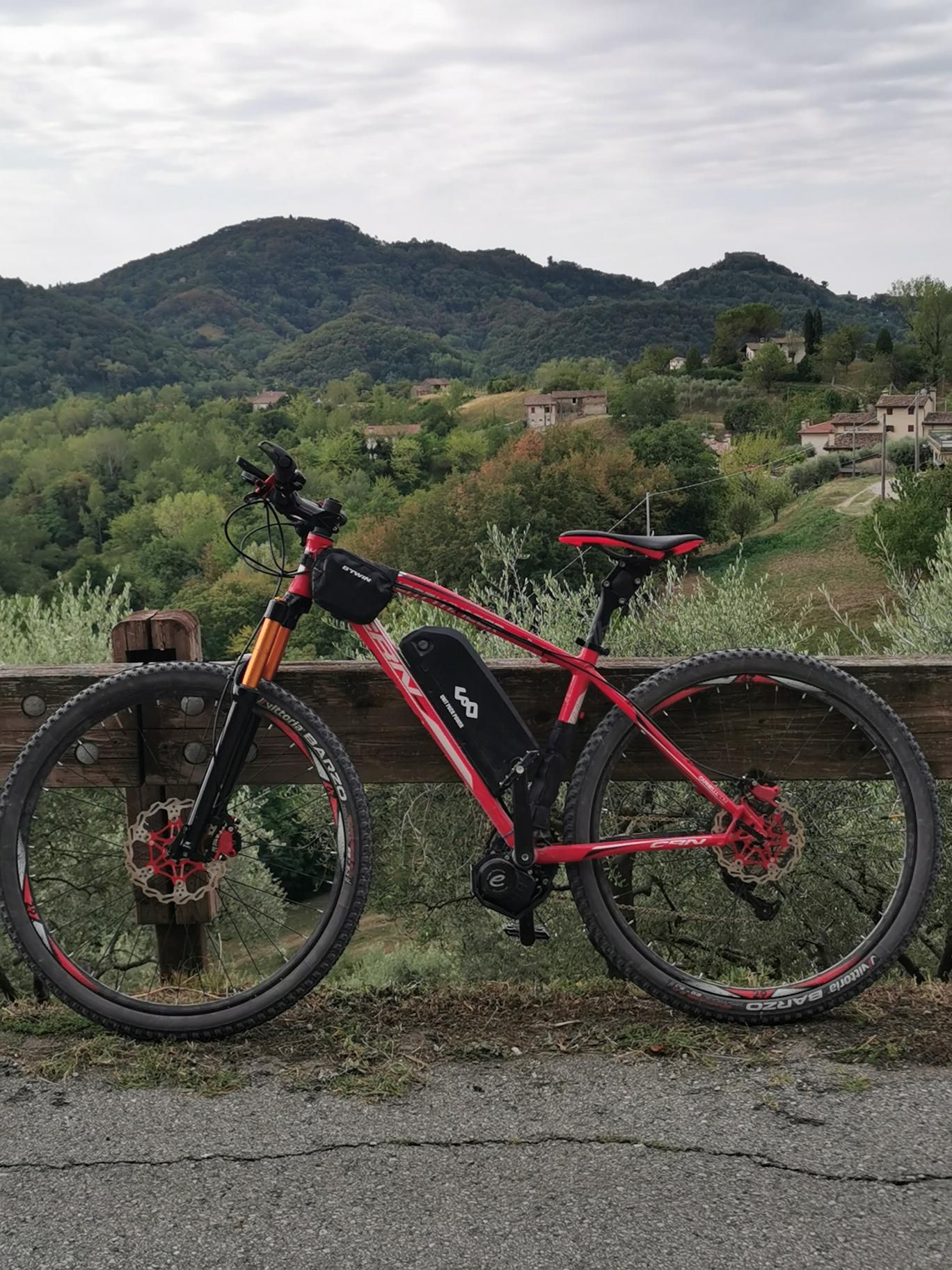

Ne approfitto per presentare me e la mia MTB elettrificata prima con TSDZ2 R (versione 48V 500W con paracolpi) ora con TSDZ8 750W. Un cambio fatto in seguito al guasto del torsiometro avvenuto dopo un paio di mesi da un allagamento che aveva sommerso anche la bici e visto che già di suo il TSDZ2 non è proprio robusto e tutte le migliorie decantate dal nuovo modello ne ho approfittato, Spesa 420 euro su amazon (esaurito) nella unica versione con Display EKD01, leve freno e acceleratore (questi 2 non montati).
Telaio della bici un vecchio carnielli Twentynineer a cui ho montato un 12V 11-51 e corona da 38, una forcella ad aria, freni idraulici con disco 210 anteriore e 180 posteriore e manubrio largo ... forse non si poteva cambiare altro.
TSDZ2: è stato un buon compagno per 3 anni e circa 6000 km con i suoi difetti conosciutissimi quali manutenzione continua, rumore e quella disastrosa linea catena.
TSDZ8: si non ci sono più i difetti della prima versione, in primis la linea catena che con un 12V era davvero disastroso. Non ho ancora completato il montaggio, mancano un paio di particolari ma ho già fatto un piccolo test di 20 km e devo dire che non fa rimpiangere nulla del vecchio. Se vi divertite con il TSDZ2, con la nuova versione vi verrà un sorriso abbagliante che faticherete togliervi. Un difetto lo ha, corona 44T (al momento tengo quella vista anche la potenza decisamente superiore) è brutta. Serve assolutamente un guidacatena, alla prima buca si rischia di doversi fermare a rimettere su la catena.
PS, appena scopro come mettere le foto ve la mostro pure .... la bici ... certo non è bella comi i due capolavori prima........

15285 Messaggi
Inserito il - 02/08/2024 : 23:48:29  Mostra Profilo Invia a andrea 104KG un Messaggio Privato  Rispondi Quotando
Complimenti, bel lavoro e grazie delle impressioni... prima o poi lo prenderò ma mi dispiace smontare i 2 tsdz2 che ho adesso che anno ancora un anno e mezzo... ma tanto prima o poi si rompono

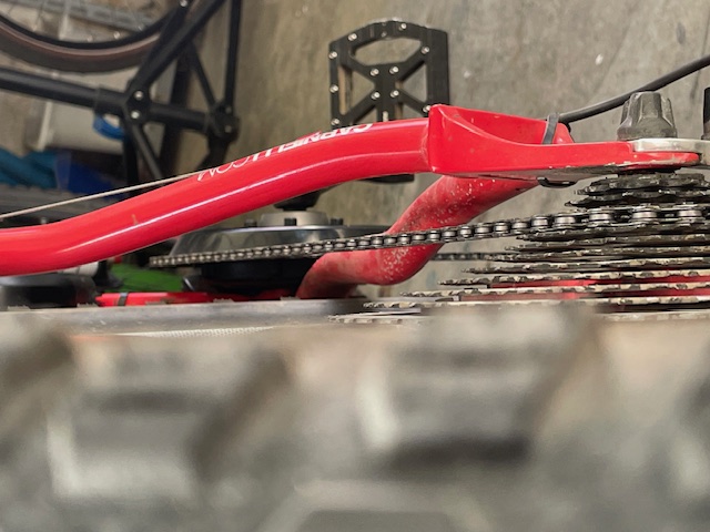

Inserito il - 03/09/2024 : 09:08:24  Mostra Profilo  Rispondi Quotando
In Polonia vendono già il kit per montare la corona da 38 denti, in pratica è un ragno scampanato e poi ci monti la corona diritta,.

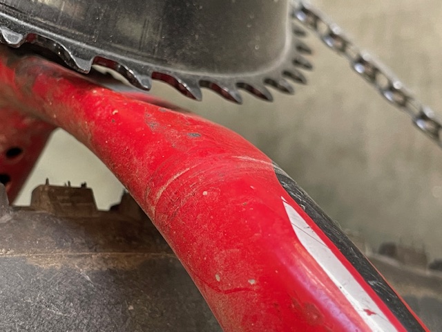

sì mi è arrivata e già montata assieme danno 2 spessori da montare, perche sennò la corona tocca le viti a brugola del carter, bel prodotto ben fatto, ma è meno scampanata della corona originale da 44 denti, ho misurato ha ben 8 mm in meno di scampanatura, non l'ho ancora montato perchè mi deve arrivare il kit di chiavi per smontare il gruppo centrale, dovrò vedere come stà la linea catena, ma io ho solo 8 rapporti dietro quindi non dovrei avere troppo problemi con la linea catena..

Inserito il - 11/09/2024 : 18:48:49  Mostra Profilo  Rispondi Quotando
Mi è arrivato il motore e la batteria, ho già montato la corona da 38 denti che mi è arrivata dalla Polonia, e il display che avevo selezionato nell' offerta non è quello, è un altro più piccolo che ho già configurato, non ho ancora montato il motore perchè mi mancano le maledette chiavi per scomtare il gruppo centrale comperate di Germani 155 giorni fà...il dislpay è questo...

muinos
249 Messaggi
Inserito il - 22/09/2024 : 16:49:46  Mostra Profilo  Rispondi Quotando
[quote]garbo ha scritto:
Alura ho finalemente montato il motore batteria da 1000 watt, che ho faticato a installarla, corona da 38 denti, insomma il motore và benissimo ho messo anche l'acceleratore, che in certi casi sulle strade sterrate e in salita magari in un tornante ti può aiutare, che dire tutto perfetto...tranne la corona da 38 denti, che è bellissima anche con la protezione,ma sugli ultimi 2 rapporti fà viaggiare la catena molto strorta, non mi cade ma ci manca poco, ci metterò un guidacatena, ci andrebbe una 38 senza spider e più scampanata, ma non sò se si ci stà ho già scritto alla casa in polonia per fare presente questo, e sono sicuro che lavoreranno in merito, una coroma stampata come lo è la corona da 40 denti bafang..
garbo
Io monto la 40t per bafang come ho detto precedentemente, monto sempre un xt 11-50 o deore 11-51 tutti 11v. Essendo anti caduta la corona, anche sull’ultima nessun problema di salto catena.
Tutte le mondraker che ho montato hanno un bb73. E una ha mozzo posteriore 12x157, questo migliora ancora.
e sì basterebbe tagliare di 1 cm il tubo del movimento centrale, per avere il motore tutto più a sinistra di 1 cm, ma non sò se la cosa è fattibile, con un semplice flessibile anche con mano ferma....ma la cosa mi intriga, chissà che qualcuno lo ha già fatto..??
attenzione pero' ,verifica che spazio hai tra il motore e il forcellone e calcola di lasciare almeno 1mm di luce. magari si potesse togliere un cm.in ogni caso mi pare esista un attrezzo apposito.
io cm ne ho due una con 12v una con nove , la 12v addirittura monta la corona da trenta direttamente contro il motore, nessun problema.
2644,54 KB
3046,42 KB
ON
Modificato da - INOX54 in data 22/09/2024 22:33:24
Fatto anni fa su una rockrider, a mano con mola, non è venuto perfetto ma il tsdz2 se ne frega e va benissimo da anni daqualche parte ci sono le foto qui sul forum, ma a trovarle
