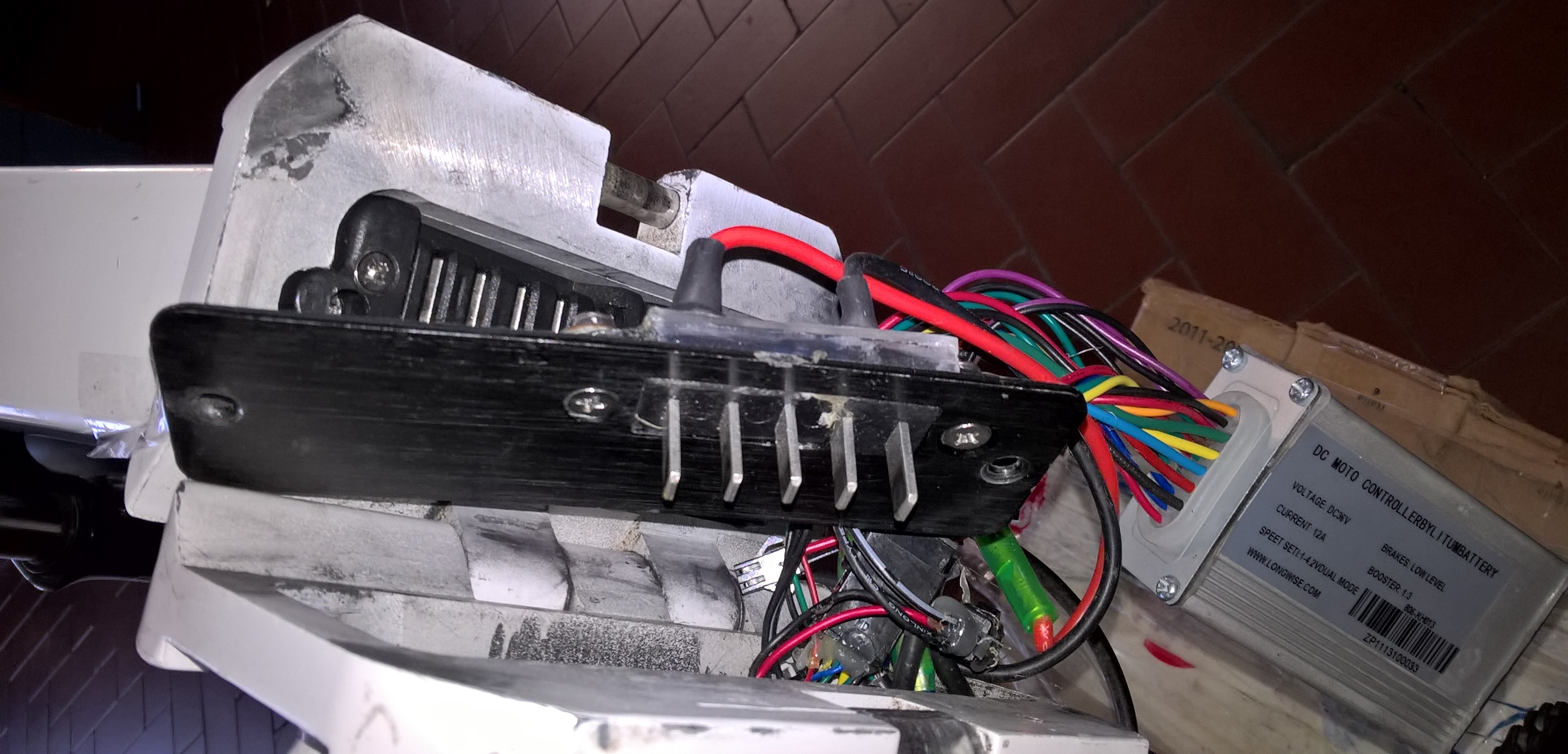

                       Salve, ho toccato i capi della batteria mentre ero intento ad attaccarli agli innesti sulla centralina. Dopo una piccola scintilla, adesso il display dei comandi al volante non si accende più. So che esistono delle protezioni a fusibile nella batteria o nella scatoletta della centralina, tuttavia dento gli involucri non sono riuscito a trovare. Qualcuno sa dove sono posizionati?

                       Ciao Giordano, la biciletta è una pieghevole con batteria da 36 V e 8 Ah e centralina interna nel telaio. io però ho dovuto staccare i contatti a innesto femmina e tirare fuori i fili a causa delle plastiche fragili che si rompono in continuazione. ho attaccato direttamente i fili + e - sui contatti maschi e mentre il polo positivo era innestato si sono toccati con il contatto negativo.

                       Ho messo le mani un po' di volte su questa bici (era nilox) ma non ho visto fusibili. Era a 48V la tua dici a 36? sicuro?  Non ti posso aiutare mi spiace |

                       Di solito dopo un cortocircuito va in protezione il BMS che è all'interno della batteria, prova a metterla sotto carica per vedere se si sblocca!!!
  Se non si sblocca dovrai far riparare la batteria da un artigiano del settore...    |

                      |  E bravo Barba49, c'hai preso. Ho attaccato la batteria all'alimentatore (era già carica), ho ricongiunto i capi sull'attacco a lamella della bicicletta e..... come per incanto il quadro comandi si è riacceso. Sei un grande. Ti saluto cordialmente. Roberto. |
