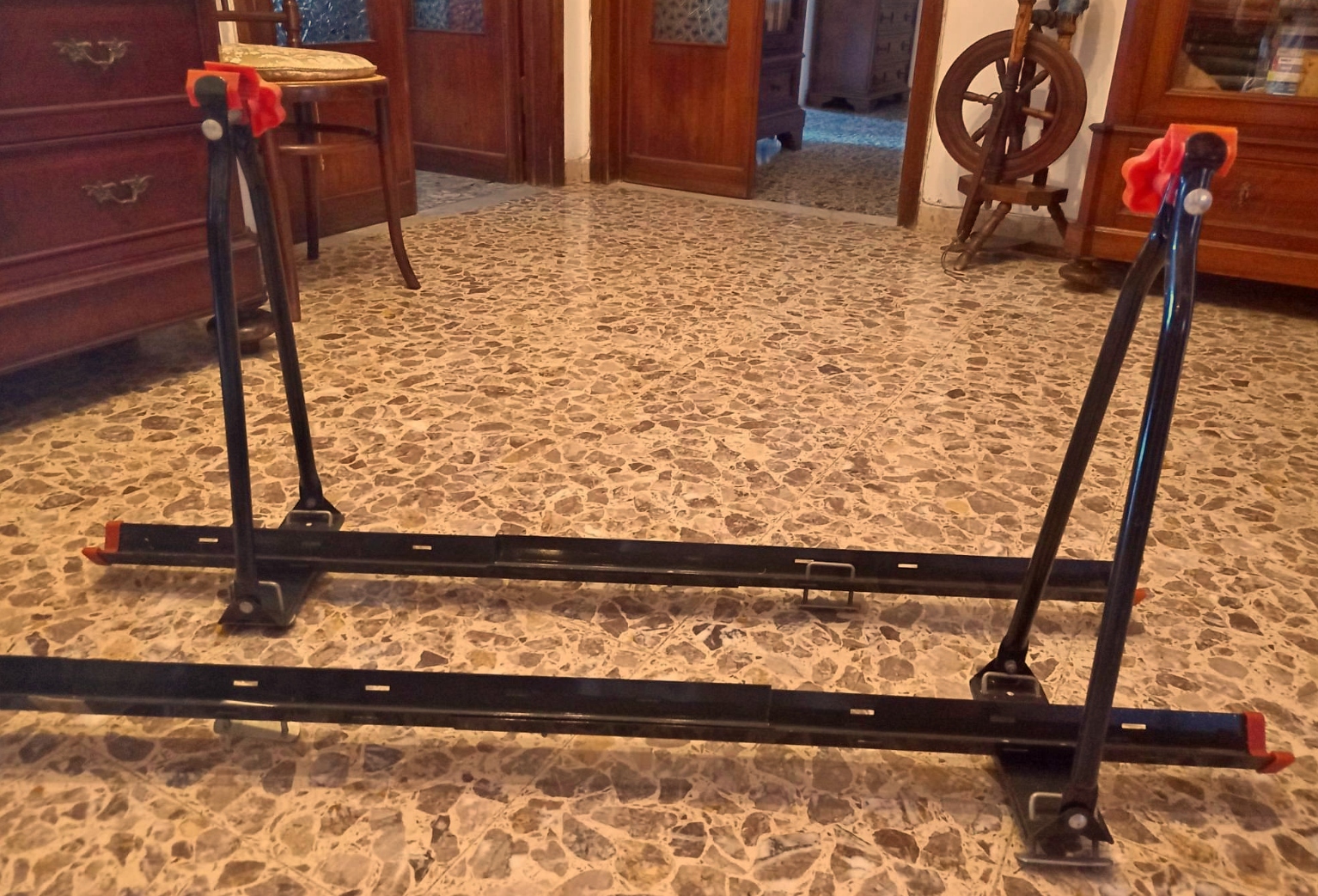

Inserito il - 09/09/2023 : 11:11:21  Mostra Profilo  Rispondi Quotando
aggiornamento.. in linea di massima, un prototipo è fatto.. ovvero con le molle a gas che ho
a disposizione sollevo poco, 8 kg. ma è solo questione fattore di carico, ci sono quelle adeguate
per sollevare anche 32kg. non costano neanche tanto.circa 35€.
il "mio" problema per non averci pensato prima, è che dovrei anche acquistare le barre da tetto..
mentre il gancio traino è già installato e con l'adeguato porta ebike sarei già a posto ...

non è per il peso in se stesso... ma in quanto. all'altezza del tetto mediamente su 160 cm non c'è possibilità di tenerla in equilibrio.
l'alza ebike a molla fà da solo, se ben tarato rimane sospeso in tutte le posizioni. ho eliminato la neccessità di mettere la cinghia "dal manubrio al sotto sella" se si guarda il video si capisce perchè l'hanno messa

Inserito il - 13/09/2023 : 13:22:30  Mostra Profilo  Rispondi Quotando
