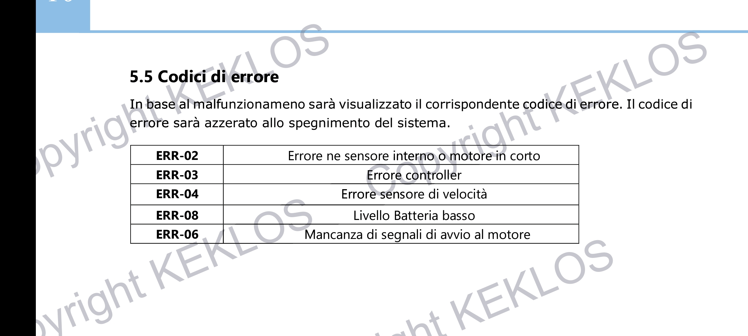

Hai il firmware originale? Non ti dà nessun codice di errore? Sul display. Il torsiometro completo dovrebbe essere corredato anche dal perno quadro dei pedali.
arny63
796 Messaggi
Inserito il - 18/08/2023 : 11:51:53  Mostra Profilo  Rispondi Quotando
412,42 KB
Sono i codici errore del vlcd05 firmware originale,
Può anche essere che non ti dia nessun errore, ne ho sostituito solo uno ( ma aveva 14.000km) a me perdeva assistenza un paio di volte in un giro di 60 km, il problema era ripartire scendevo e spegnevo anche 10volte, ma non è mai andato a scatti. 350km sono proprio pochi come ti ha suggerito Andrea insisti con pspower
