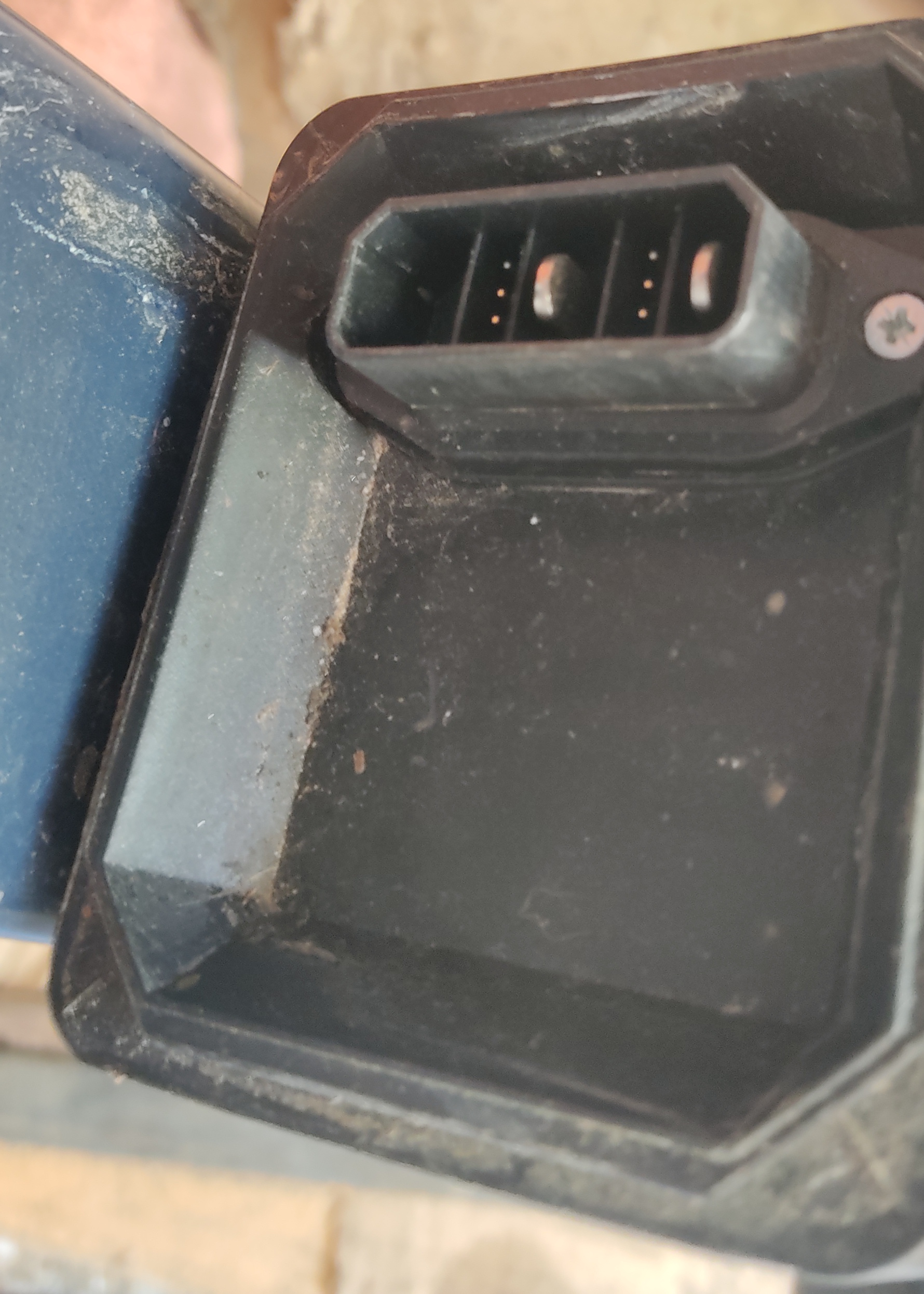

Ti mando le foto lato bici

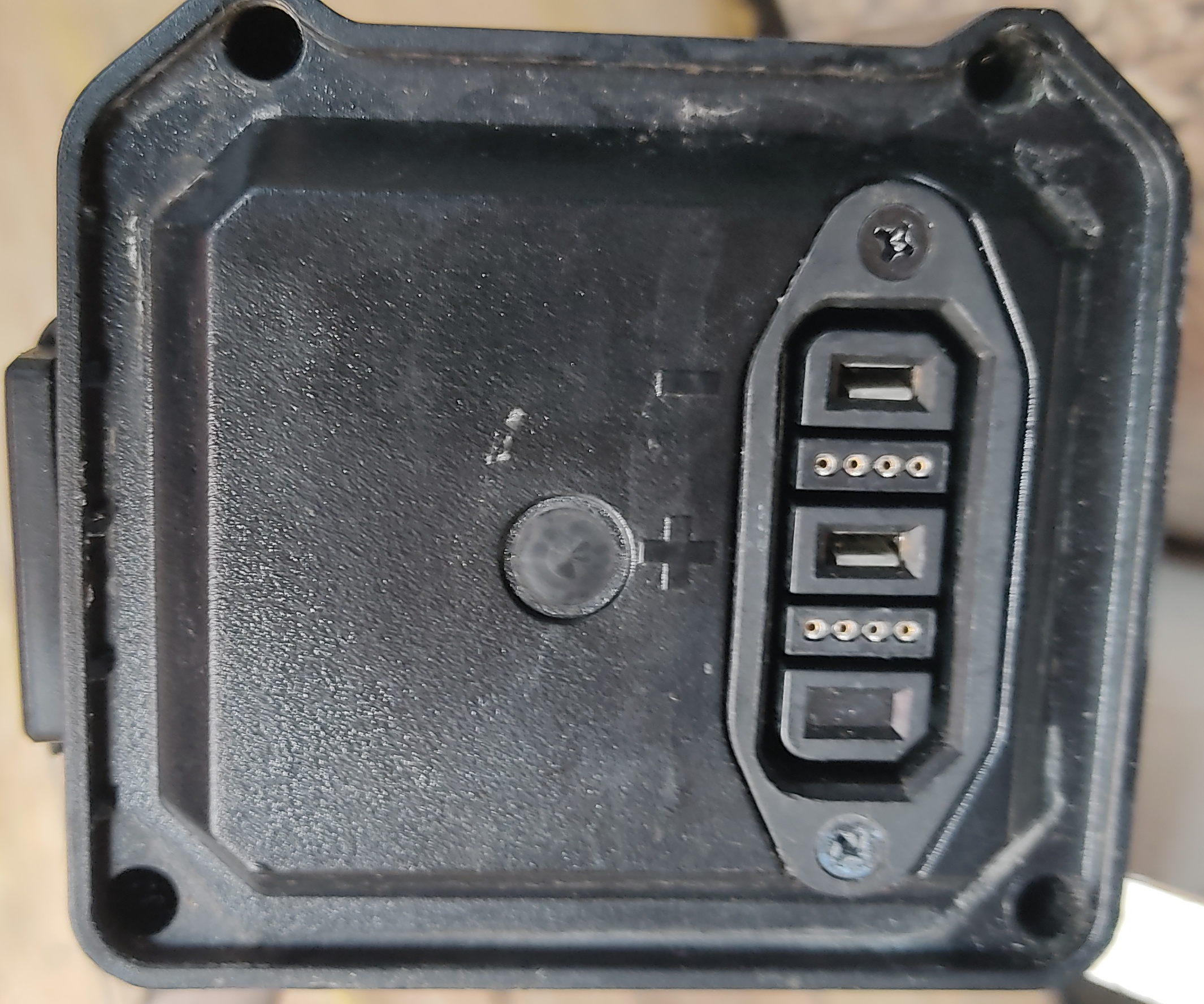

e lato batteria
1092,01 KB
Come si vede il connettore ha 2 poli "normali" (il + ed il -) e due con una serie di 4 contatti (immagino per comunicare con la centralina).
Suggeriresti di collegare semplicemente la nuova batteria ai poli + e - ? Dubito che ci sia spazio tra la batteria e l'alloggio per far passare 2 fili. Mi toccherebbe forare/limare da qualche parte.
Inserito il - 22/08/2023 : 19:06:43  Mostra Profilo Invia a Barba 49 un Messaggio Privato  Rispondi Quotando
Non si può avere la botte piena e la moglie ubriaca, smonta la spina maschio che è sulla bici e collega i cavi saldandoli dentro la scatolina...
