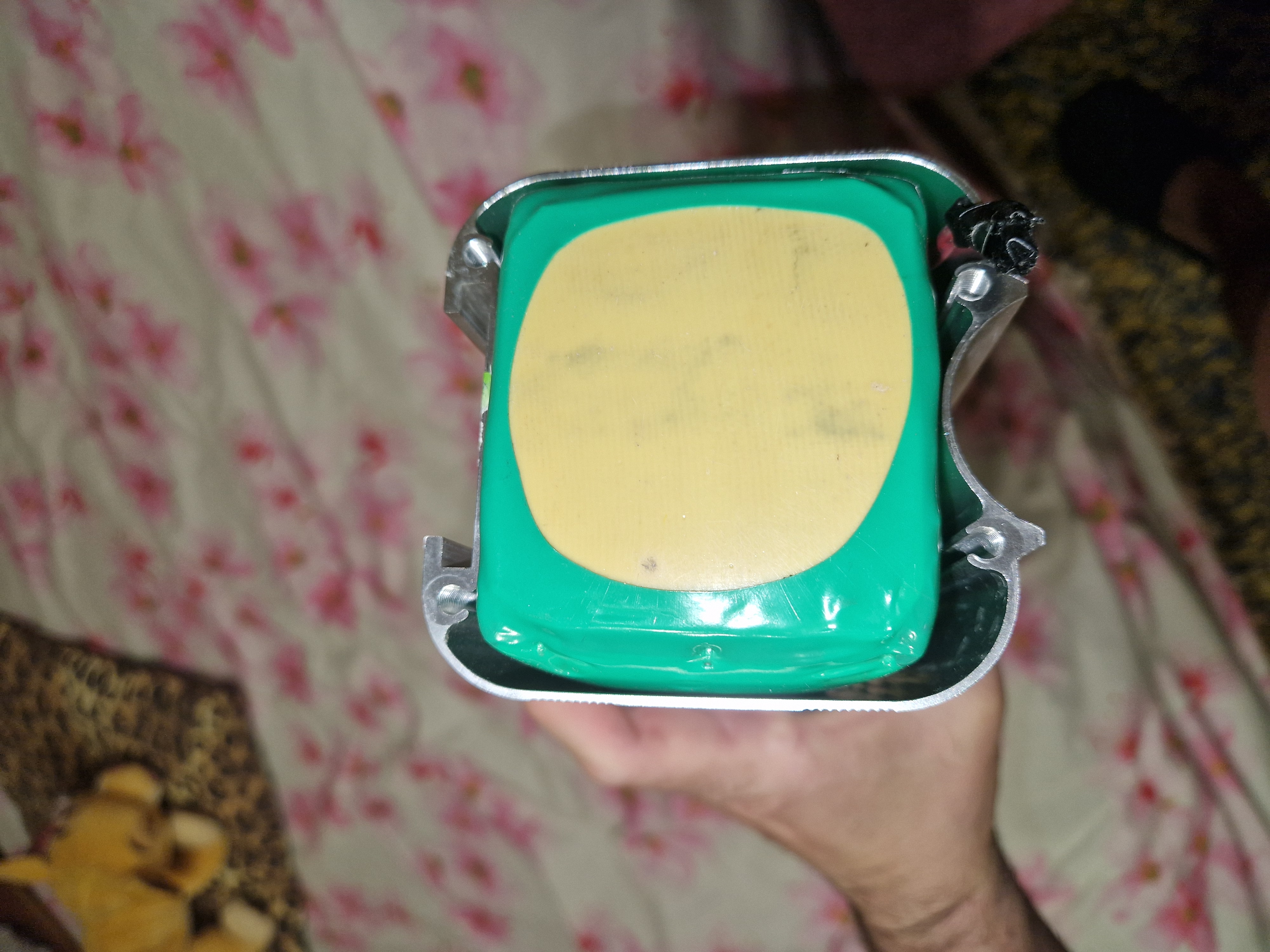

Ciao a tutti, non riesco ad estrarre il vecchio pacco batteria dal suo case, ma come cavolo lo avranno fissato? Incollato? Mi sembra di vedere tipo due spugne nere dentro
Ma se gli dò qualche colpo con il martello di gomma esplode?

E perchè dovrebbe esplodere?

Mi risulta che le celle al Litio siano parecchio infiammabili

Di solito questo accade con le batterie formate da celle "a sacchetto", quando sono prossime alla morte si gonfiano e rendono molto difficoltosa l'estrazione dal contenitore: Maltrattale pure ma senza perforarle, purtroppo per noi anche quando risultano scariche al 100% in realtà si trovano ancora a 3V cadauna, quindi sono pericolose.

Quoto Barba....assolutamente no alla perforazione. Si ad acchiapparle con qualche pinza cercando di fare leva da qualche parte.
