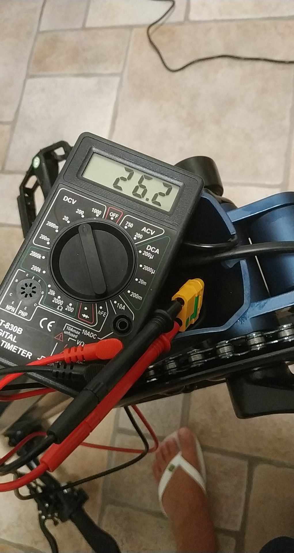

Ho acquistato su Grandhy.com (Polonia) una Samebike XD26 a 999,00€; è arrivata con DHL in 8 giorni col ferragosto di mezzo.
La tolgo dalla scatola, monto pedali, manubrio, fanale, ruota anteriore e pinza anteriore; collego il caricabatteria ma il led rimane verde, penso: sarà già carica.
La acccendo! Invece no, non si accende, il display rimane nero, nemmeno il fanale, neanche il campanello.
Delusione...
Smonto la batteria, la provo col tester, prendendo + e - direttamente dalla batteria e mi dà 50 volt quindi è ok. Prendendo invece il + dalla batteria ed il -(P) dal BMS la tensione dice 26,6. Sento via messenger il venditore, gli invio foto e video e mi dice che mi spedisce subito una nuova batteria; però non ce l'ha in magazzino ricambi e la spediranno quindi dalla Cina, dice che l'avrò in 2 setimane. In questi giorni ho inventato nuove "espressioni celesti" che hanno lenito solo in parte la delusione e la frustrazione, ma devo pazientare.
Ma ho paura che quando arriverà la nuova batteria la ebike continuerà a non funzionare.
Intanto ho aperto la batteria ed ho sostituito il BMS, l'ho trovato su Amazon a 15€ con gli stessi parametri, 48v 15Ah, 13 celle; se funziona avrò una batteria di riserva...
Col tester finalmente l'uscita è 50 volt, riassemblo la batteria , la collego alla bici e... niente da fare, tutto morto; riprovo la tensione in uscita è 27,7v, è partito nuovamente il BMS.
Metto il tester nel connettore di tensione in ingresso del controller ed è in corto, apro il controller, taglio i fili di tensione per escludere che il corto sia (magari) nel connettore e purtroppo invece è nel controller.
Cosa posso fare?

Purtroppo nessuno ripara mai un controller, si cambiano... Se non riesci a ottenerlo in garanzia io consiglio i collaudati controller kt che vendono pswpower o bmsbattery, però occorre sostituire anche display e pas... che sfiga però!

Ho portato il controller da un mio vicino elettrotecnico, programmava i cbinati delle salagiochi, e non è in corto; il valore che vedevo è un'impedenza normale.
Così ho montato un nuovo BMS ed ora funziona tutto.

Infatti stasera, prima di riassemblare tutto, ho attaccato il tester: 27,2v
BMS bruciato per la 3a volta.
Però, dato che la batteria non era collegata a niente, spero che quando arriverà la nuova funzionerà tutto.

A quanto pare invece pare che sia colpa mia.
Avevovisto che le saldature nelle piazzole non erano il massimo, ricontrollandole e premendoci sopra la tensione in uscita è di 55v.
Vado dal mio amico elettrotecnico a fargliele fare bene e penso che poi funzionerà di nuovo.

Erano proprio le saldature fatte male.
Il mio vicino elettrotecnico mi ha detto che usavo lo stagno poco buono, bisogna usare quello con la colofonia, che ho scoperto in quel momento. Io pensavo che gli stagni da saldatura fossero tutti uguali....
Va beh, meglio così, è tutta esperienza. Ho rimontato tutto, collegato ed ho girato un po' in cortile perché nel frattempo si sono fatte le 10 di sera; i prossimi giorni aumenterò il raggio.
Ma finalmente funziona e mi sembra che vada una meraviglia.
