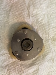

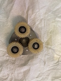

ho apeto il motore e gli ingrnaggi sembrano a posto (anche se erano poco ingrassati).
Potrebbe essere il piattello frizione?
La cosa che mi stupisce è che. a ruota alzata, il walk funziona bene ma attivando il pas senti il motore girare ma la ruota è ferma invece collegando la centralina sensorless va a scatti costanti.
Tra le altre cose il piattello e gli ingrnaggi sono particolari... gli ingrnaggi sono 30T e il piattello ha una forma, e misure, che non trovo facilmente on line.
Qualche suggerimento?

Ma le fasi sono collegate giuste? Se gira all'indietro ovviamente la ruota libera slitta. Se collegate male va a scatti. La centralina è originale o è stata cambiata?
Inserito il - 22/09/2023 : 13:42:12  Mostra Profilo Invia a Barba 49 un Messaggio Privato  Rispondi Quotando
Sembrerebbe che il motore giri al contrario, quindi la ruota libera NON fa girare la ruota!!! Potresti però anche avere la ruota libera troppo "libera", ovvero che non attacca in nessuno dei due sensi di rotazione!!!
Marcoermejo
832 Messaggi
Inserito il - 22/09/2023 : 14:13:57  Mostra Profilo Invia a Marcoermejo un Messaggio Privato  Rispondi Quotando
Allora:
- con la centralina originale "sensored", a ruota alzata, con il walk funziona.
- Invece se attivi il pas senti il motore girare "a vuoto" in quanto la ruota sta ferma.
- (collegando il motore senza planetario con la centralina originale gira normale sia walk che pas (non ho fatto caso al verso ...farò la prova).
Con una centralina psw sensorless (o si inchioda o va nel verso giusto ma a scatti di 2/3 cm a seconda di come colleghi le fasi)... è la prima vola che mi capita.
14682 Messaggi
Inserito il - 22/09/2023 : 20:27:30  Mostra Profilo Invia a andrea 104KG un Messaggio Privato  Rispondi Quotando
Quando va avanti col walk, se tiri i freni il motore gira ugualmente? se lo fa la frizione interna al riduttore epicicloidale slitta...
Marcoermejo
832 Messaggi
Inserito il - 23/09/2023 : 17:23:49  Mostra Profilo Invia a Marcoermejo un Messaggio Privato  Rispondi Quotando
Verificato.
Le fasi sono in corto sulla carcassa motore!
Motore andato.
Grazie delle idee!
