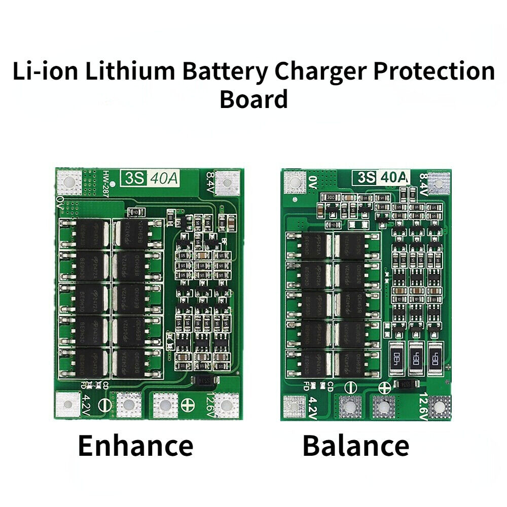

Buongiorno a tutti,
mi potreste chiarire le differenze del loro funzionamento?

13 Messaggi
Inserito il - 04/10/2023 : 12:09:36  Mostra Profilo  Rispondi Quotando
Mah, "enhanced" significa "migliorato", quindi non credo proprio che si tratti di un BMS che lavora in modo diverso da quello usuale!!!
le schede sono decisamente diverse :
165,53 KB
36540 Messaggi
Inserito il - 04/10/2023 : 12:41:53  Mostra Profilo Invia a Barba 49 un Messaggio Privato  Rispondi Quotando
Visto che "Enhance" significa "migliore" prendi quello, ma come ho scritto sopra non mi risula che ci sia niente di nuovo tra i BMS, ci sono quelli resistivi e quelli capacitivi che però sono quasi scomparsi perchè anche se in teoria erano migliori poi alla fine si guastavano facilmente e trascinavano nella morte anche alcune celle della batteria.
3564 Messaggi
Inserito il - 04/10/2023 : 12:43:00  Mostra Profilo Invia a T4R un Messaggio Privato  Rispondi Quotando
Sarà solo il modello nuovo.
Vedi piuttosto tra le caratteristiche tecniche se c'è differenza.
Saluti pino

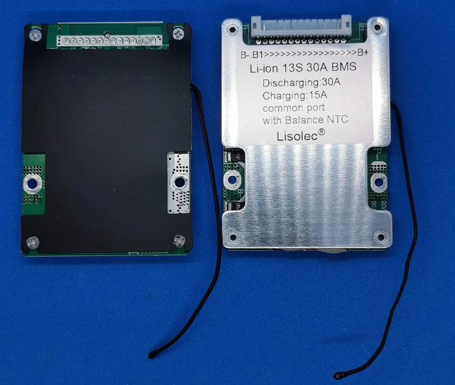

Salve a tutti. Mi collego a questa discussione perchè credo sia attinente anche il mio problema. Ho appena acquistato una batteria per bici da 48v 20 ampere che mi serve per alimentare un bafang 48v 750w. Ne avevo un'altra precedentemente con le stesse caratteristiche ma era scomoda in quanto la dovevo alloggiare sul portapacchi posteriore e con la quale ci facevo più di 100 KM di autonomia. Ebbene con questa che ho acquistato (sempre di 48v 20 amp) riesco a farci si e no 40 KM. Mi chiedevo se potesse consigliarmi cosa fare e a chi rivolgermi (sono di Benevento) per bilanciarla ed avere prestazioni in termini di autonomia migliori. O magari consigliarmi un bilanciatore attivo da farmi installare. Avevo pensato di acquistare questo (Foto allegata). Potrei avere qualche miglioramento? Grazie
657,47 KB
36540 Messaggi
Inserito il - 30/10/2023 : 17:43:03  Mostra Profilo Invia a Barba 49 un Messaggio Privato  Rispondi Quotando
Non penso che la tua batteria sia sbilanciata, ritengo che NON sia adatta per lavorare con il tuo motore... Lo vedo che ha un BMS da 30A, ma se la qualità delle celle è bassa non riesce ad erogare i 25A richiesti dalla tua centralina e l'autonomia va a farsi friggere: Quanto l'hai pagata? Probabilmente poco, se puoi fai il reso...
La foto che ho messo non è del BMS che monta la batteria bensì quello che vorrei acquistare per farlo aggiungere al BMS esistente per cercare di equalizzare le celle. Si, è vero, la batteria l'ho presa su Aliexpress e l'ho pagata 150 euro http://bit.ly/49iA4HF adesso costa 205 euro
36540 Messaggi
Inserito il - 30/10/2023 : 21:27:46  Mostra Profilo Invia a Barba 49 un Messaggio Privato  Rispondi Quotando
Costa troppo poco per essere adatta per una centralina da 25A come la tua, se solo pensi che le celle "buone"costano almeno 3Euro cadauna e che nella tua batteria ce ne sono circa 91 vedi che dovrebbe costare almeno 273Euro di sole celle cui aggiungere il BMS, il contenitore, la mano d'opera ed il caricatore...
Sinceramente non so come fate ad acquistare batterie su questi siti, personalmente quando ho bisogno uso due sistemi, la faccio assemblare da un artigiano oppure la acquisto sul sito di Enerpower.de...
