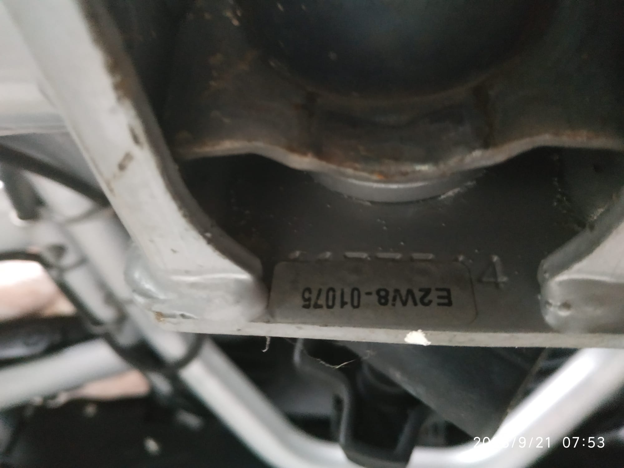

possiedo un portabici biposto Thule da gancio di traino.
L'ho sempre usato con le muscolari per un totale di 33 kg; ora con 2 e-bike siamo saliti a 49 e, prima di cambiare il portabici, vorrei capire se potesse andare bene quello che ho ma non trovo alcuna indicazione della portata.
C'è un modo per saperlo?
L'unico codice che c'è è questo
138,53 KB

49kg non sono tanti, non conosco porta bici da gancio che portano meno

Sui vari siti Thule, Westfalia, Vdp, Peruzzo, ecc, sotto i 40 kg sono la maggioranza.
