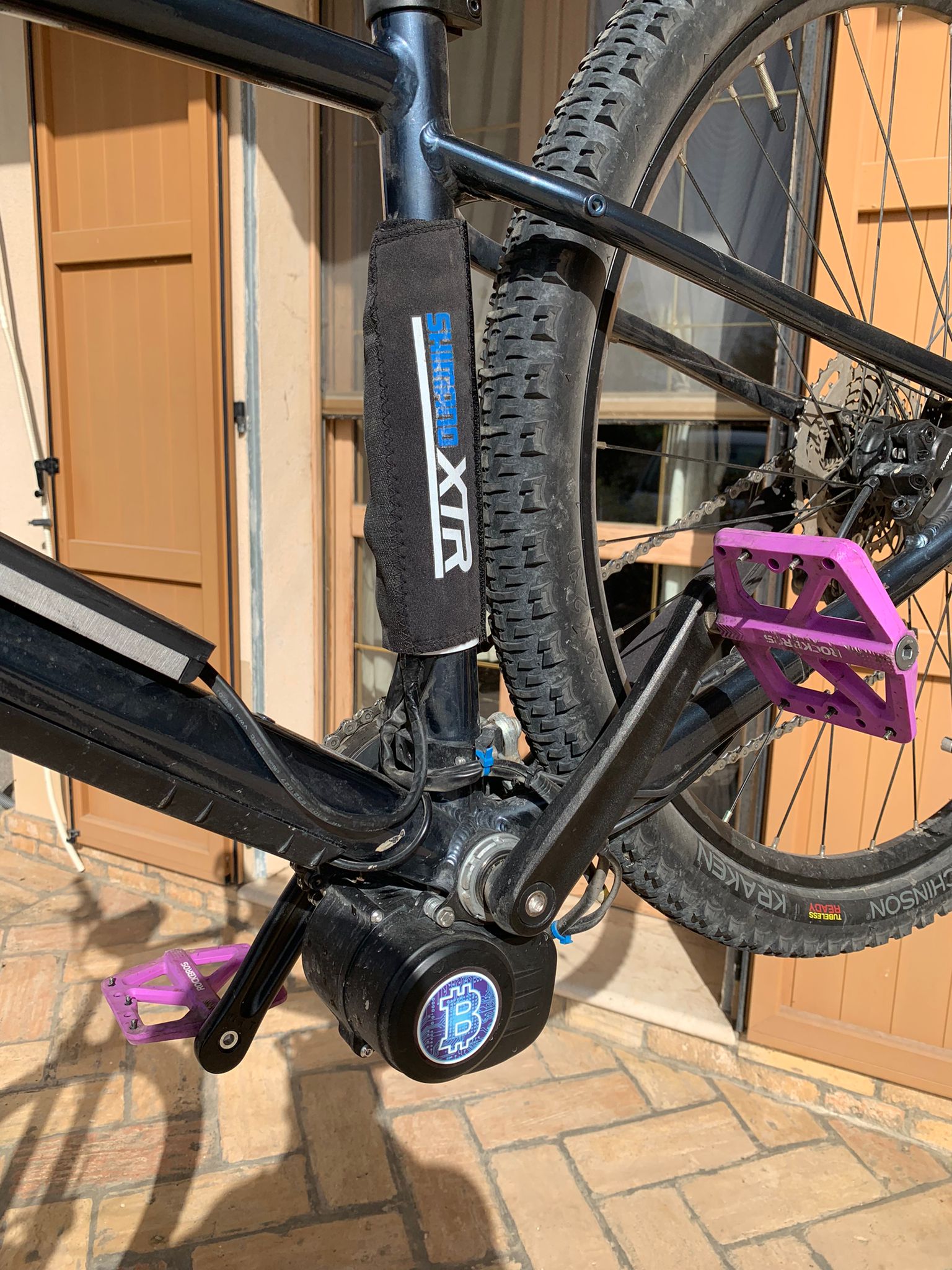

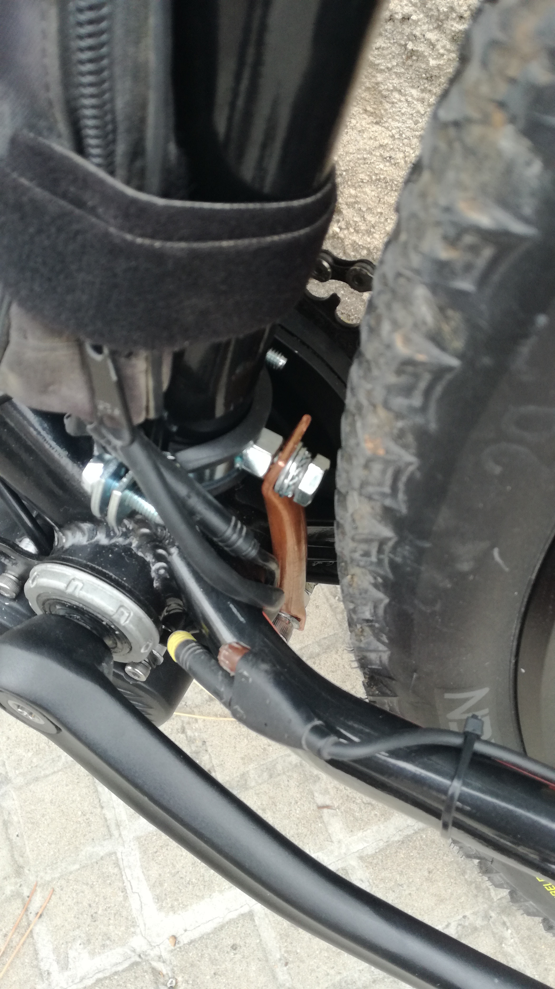

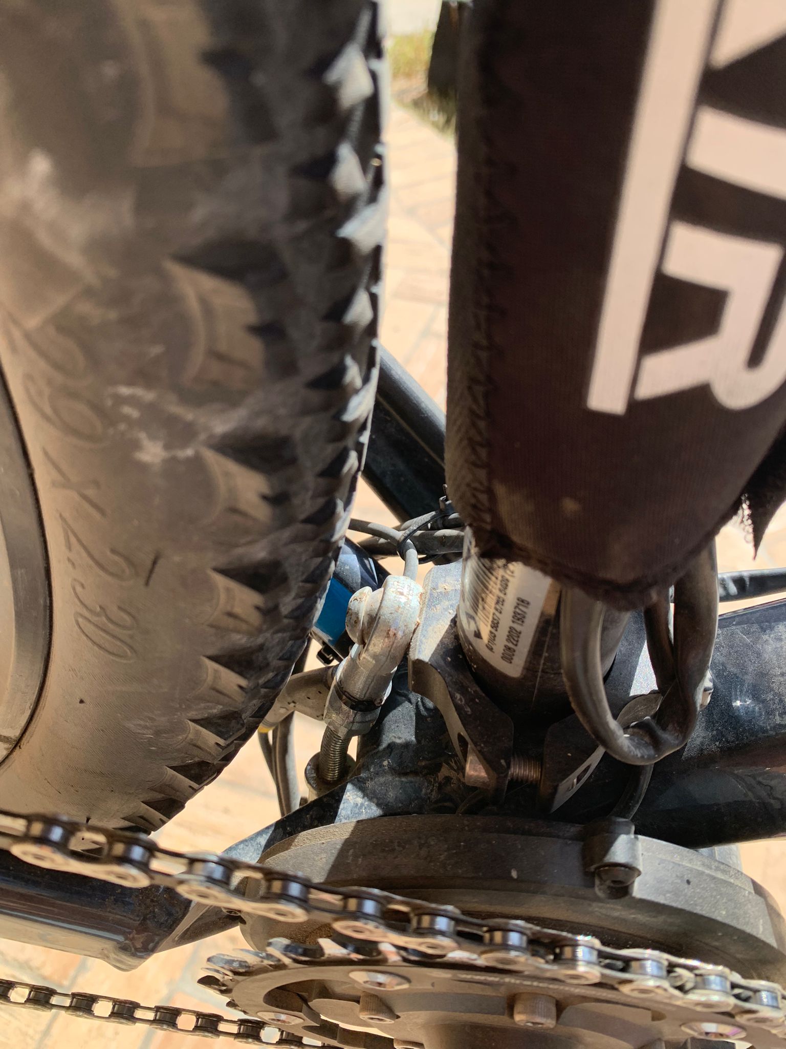

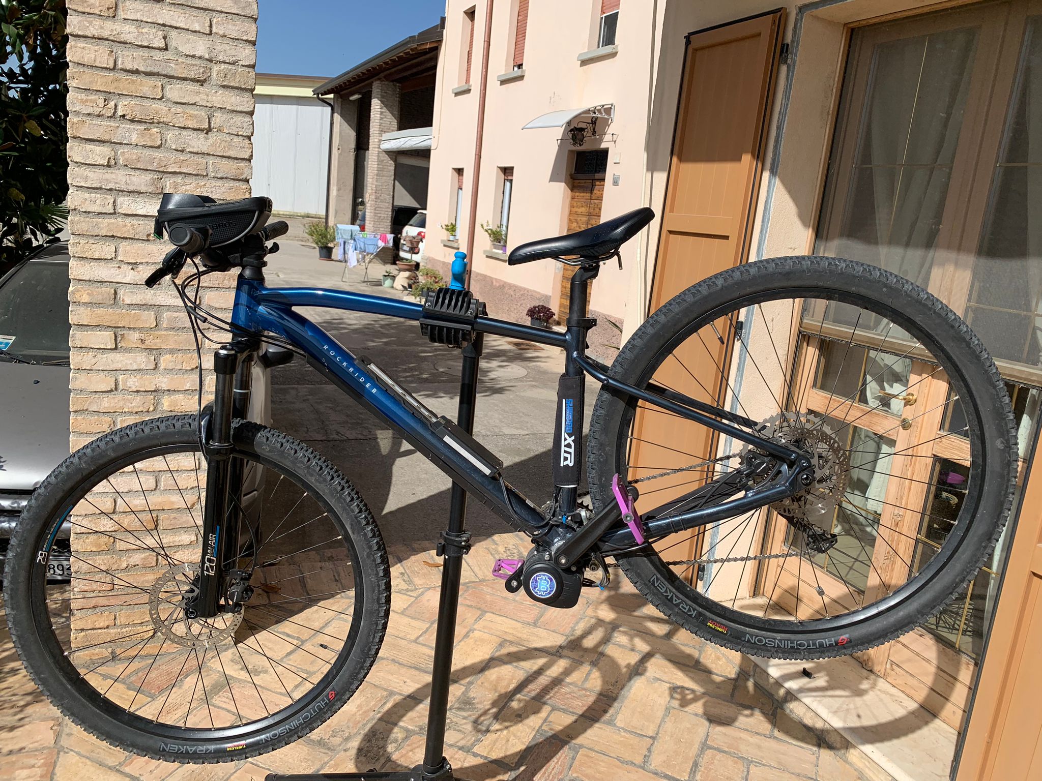

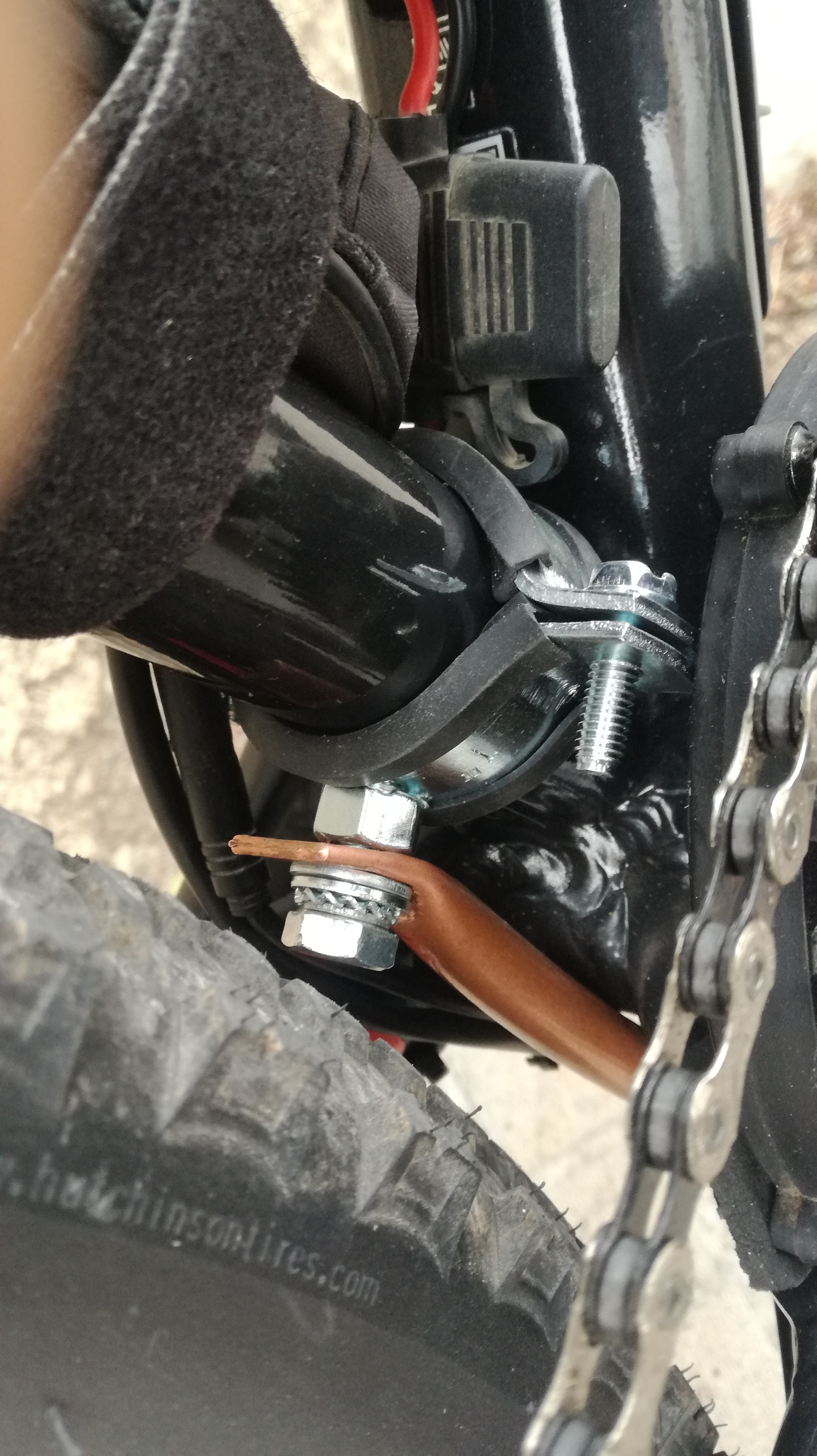

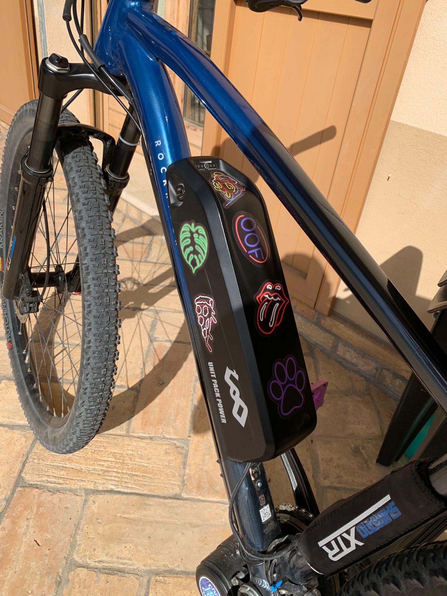

Ciao a tutti, sono butoia e questa è la "Papa Bike" V 1.0
Essendo un felice possessore di una Rockrider E-st900 ma indispettito dai costi altini di queste bici, ho deciso di fabbricarne una seconda in modo da poter condividere le uscite con la mia compagna!
Beh, il risultato è andato oltre le mie più rosee aspettative: ci ho fatto enduro, single track piuttosto impegnativi, salite scassatissime superiori al 25% di pendenza e divertenti scalate fino ai 3000mt.
Allego qualche foto del mio prototipo! (Che non è esente da difetti ovviamente e sto man mano migliorando).
Una veloce carrellata del setup!
Bici: decathlon explore 540
Motore: TSDZ2B 250W

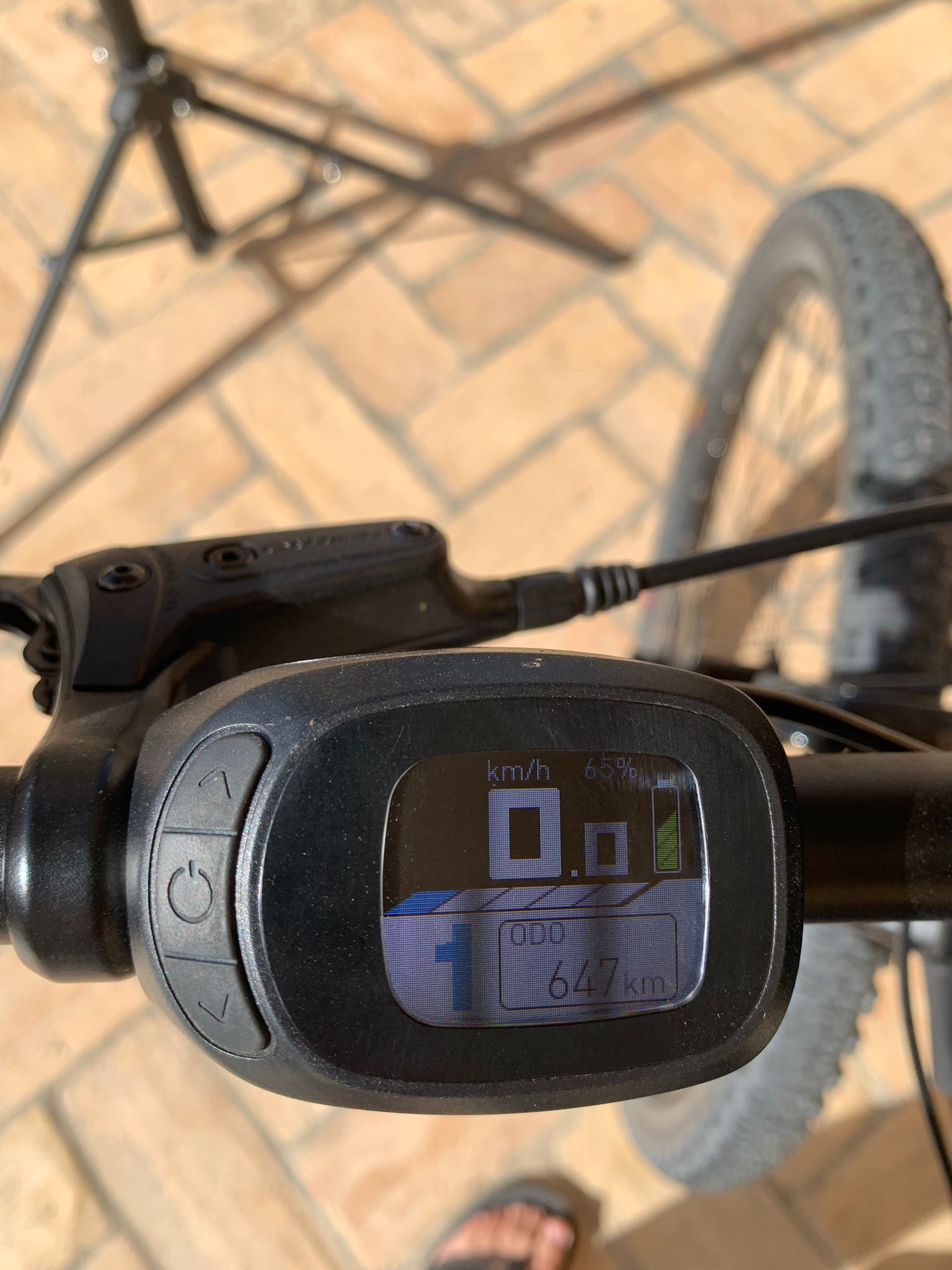

Display:VLCD10
Batteria: 36v 19.2A
Questo forum è davvero bello perchè ci son un sacco di info utili ed una bella community!
Ciao!

Ciao puoi linkare il collare che tiene il motore "credo di capire che è in alluminio"
butoia
3 Messaggi
Inserito il - 09/10/2023 : 13:21:44  Mostra Profilo  Rispondi Quotando
Ciao Miura, si eccoti l'adattatore che ho usato per il fissaggio del motore. https://www.amazon.it/dp/B09NXNVYYN?psc=1&ref=ppx_yo2ov_dt_b_product_details
Ho utilizzato degli uniball con una barra filettata che ho dovuto piegare. Lo spazio era super risicato e dato il telaio irregolare ho dovuto inventarmi sta cosa per tener il motore ancorato alla bici e resistente alla torsione...

io ho usato un semplice collare per tubi da 1"

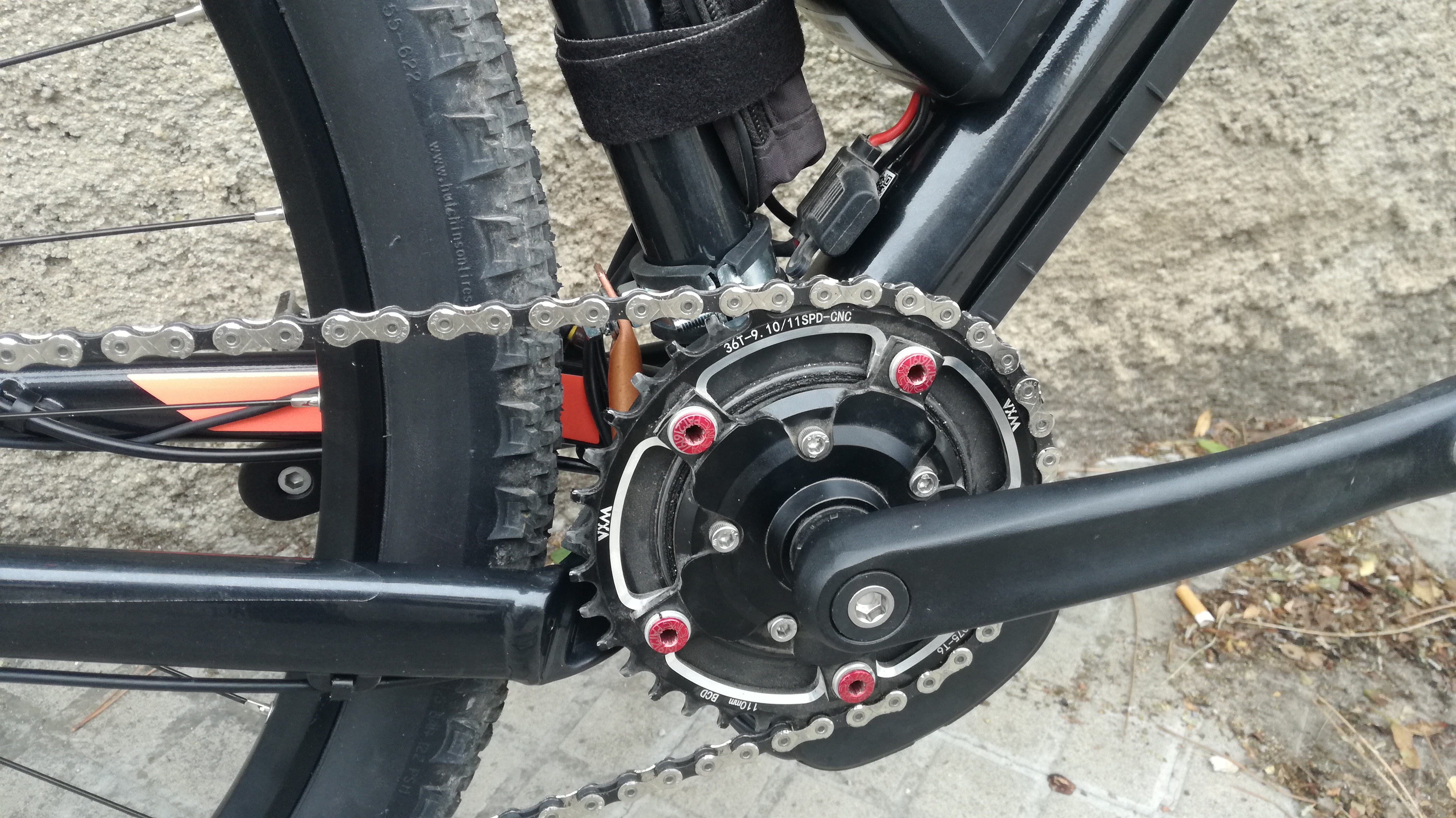

Ciao a tutti, complimenti bel lavoro. Anche io avrei voluto fare la stessa cosa ma non sapevo se il motore potesse stare in questo modello, ora vedo che si può.Hai una buona linea catena? Io ho la moltiplica da 36. Con la forcella ti trovi bene? dovrebbe avere il rebound. Fra l'altro la bici è in offerta fino a domani.

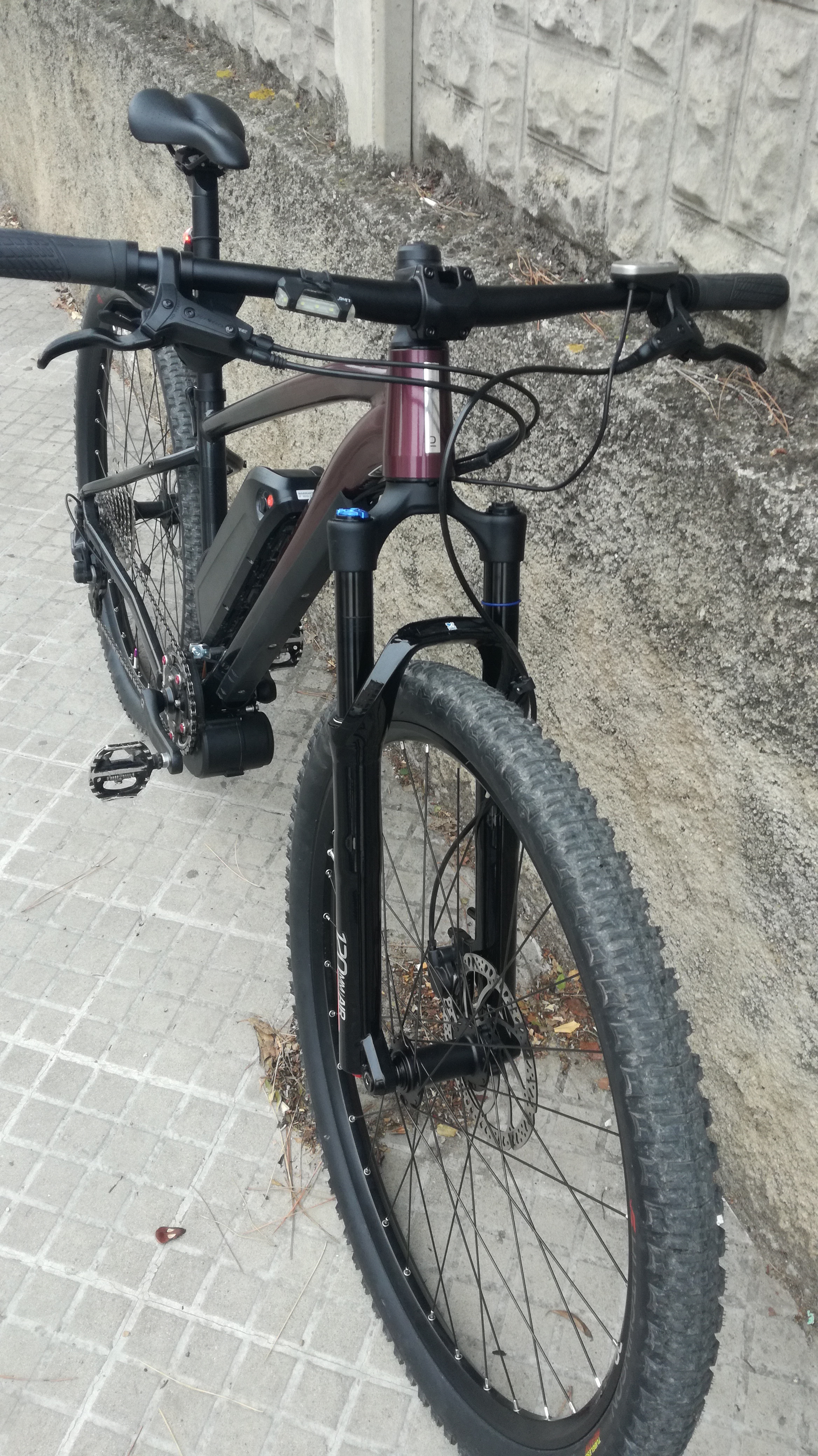

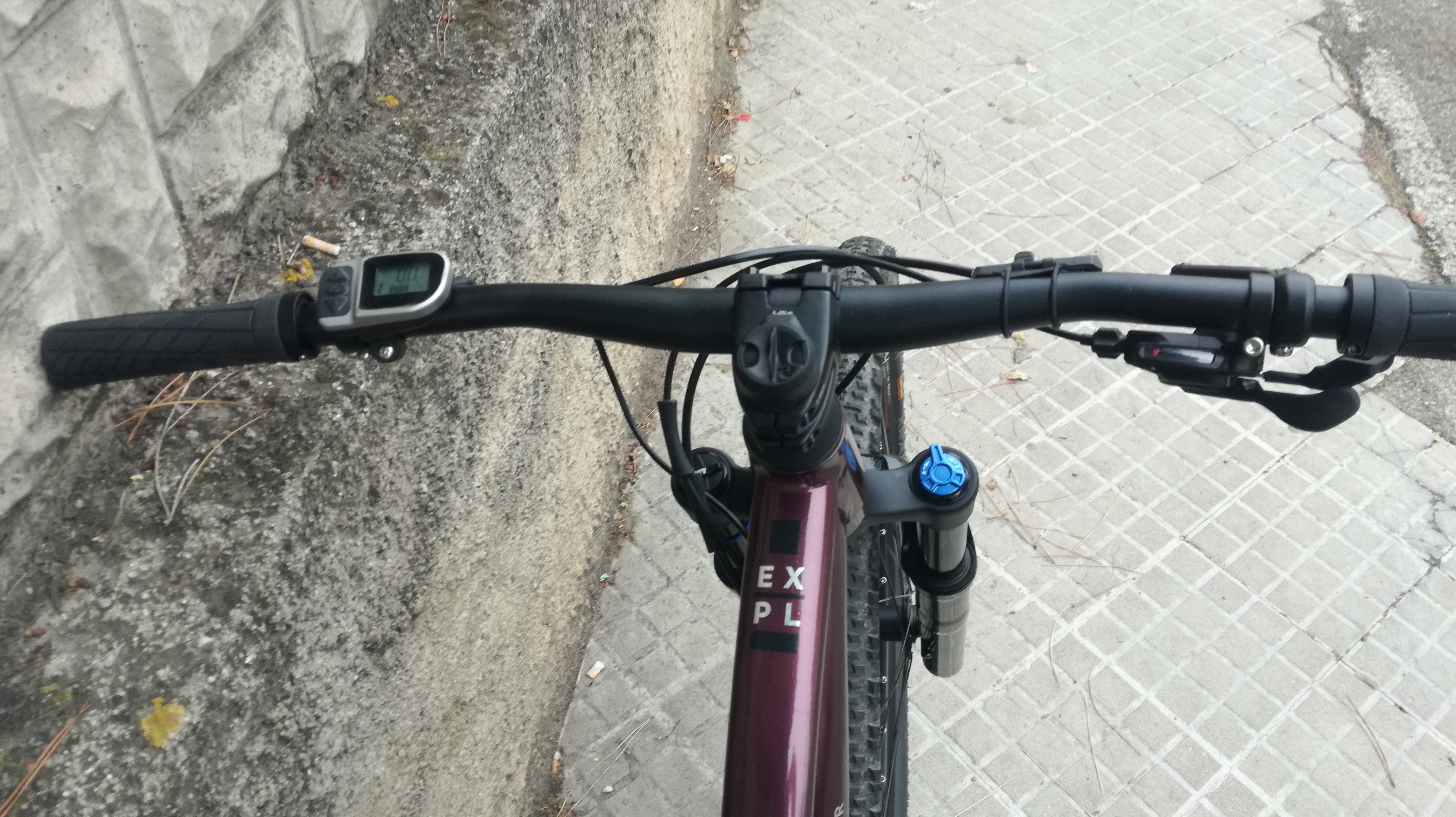

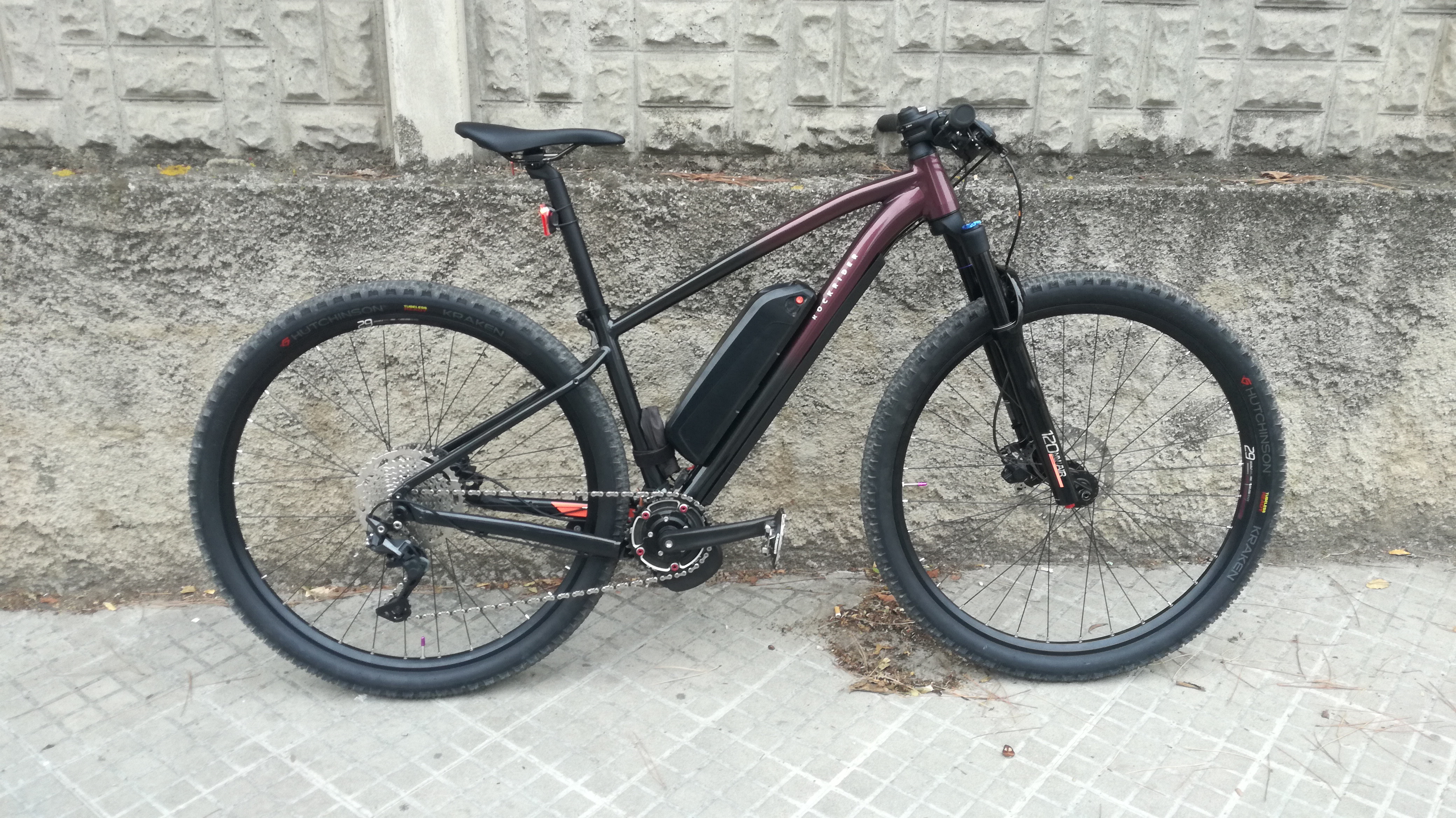

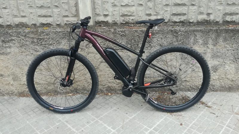

Nel ringraziare Butoia per avermi dato la certezza che l'operazione fosse fattibile, metto foto del mio lavoro in modo che possa eventualmente essere utile ad altri.

14845 Messaggi
Inserito il - 01/11/2023 : 22:47:33  Mostra Profilo Invia a andrea 104KG un Messaggio Privato  Rispondi Quotando
Complimenti bella realizzazione! Bella anche la colorazione della bici... ottimo saper che esiste un modello di facile reperibilità su cui il motore monta senza problemi..

Inserito il - 27/11/2023 : 10:23:21  Mostra Profilo  Rispondi Quotando
Snaweart ha scritto:
3232,69 KB
Caspita! Un lavorone (più elegante del mio, tra l'altro).
Sulla linea catena non mi son trovato malaccio ma ho dovuto montare esternamente la corona rispetto allo spider. Ho provveduto a farmi modificare una seconda corona 34t in modo da poterla montare internamente. Essendo anticaduta, non mi cambia molto, in circa 1500km non mi è mai andata giù una volta. Le sospensioni di questa bici sono piuttosto "standard" ma il rebound regolabile aiuta un po'. L'ho maltrattata parecchio facendo pure piste da downhill/enduro scassatissime. I copertoni kraken ormai sono diventati super lisi, cambierò con qualcosa di più performante. Essenziale averli tubeless, l'esperienza generale migliora parecchio. Prossimo step sarà un telescopico ed eventualmente valuterò di cambiare ammortizzatori: in caso trovassi qualcosa di usato ma più valido. Son contento se avete preso ispirazione del mio lavoro!
Buon proseguimento!
