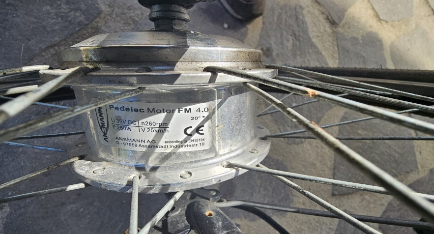

Ciao a tutti.
Per la seconda volta si è rotto il motore della mia Lombardo Ischia 2016. Ansmann 250W 36V.
E' la versione precedente con motore anteriore(dopo lo hanno messo dietro fortunatamente)
La uso per andare al lavoro a Roma.
Posso adattare un motore a un costo più umano(è il secondo che si rompe)?
Quale prendere?

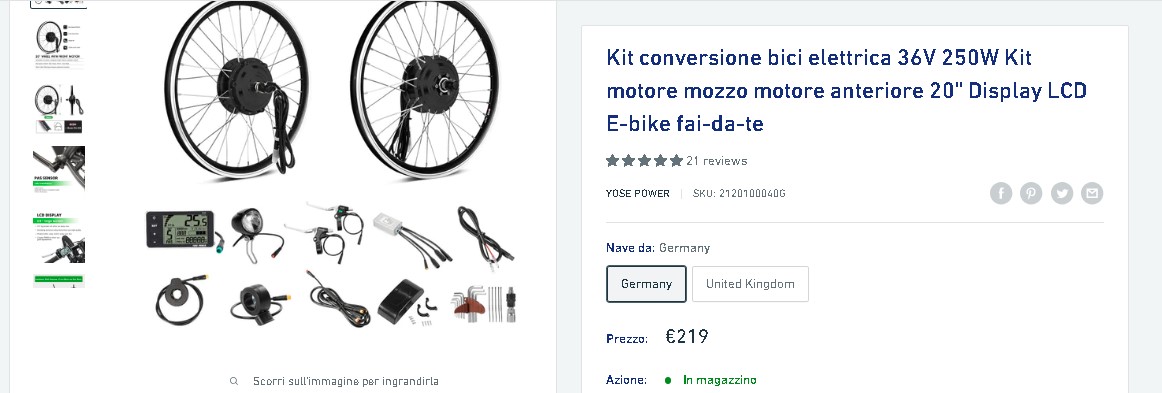

Prendi un kit completo di centralina su yosepower
feroci
7 Messaggi
Inserito il - 14/10/2023 : 21:41:17  Mostra Profilo Invia a feroci un Messaggio Privato  Rispondi Quotando
Grazie .
Non conoscevo questo sito.
Facendo una ricerca per motore anteriore raggio 20 trovo solo questo interessante:

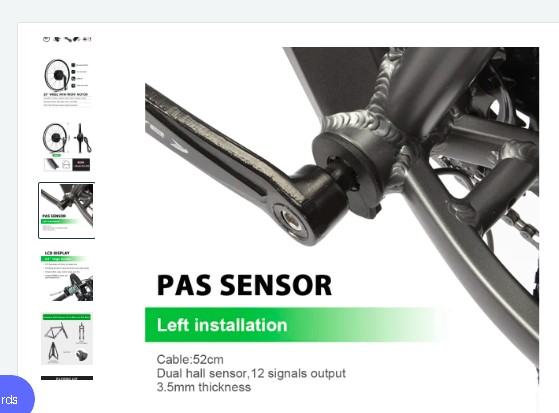

La prima perplessità è il sensore della pedalata.
Ora ho quello attorno alla corona. Credo che non si possa nemmeno smontare perchè i magneti sono attaccati alla corona.
In questo devo smontare il pedale e non saprei nemmeno se ho lo spazio:
45,08 KB
Inoltre il display è grande. Speriamo ci veda. E' una pieghevole e ha comandi essenziali in una piccola scatoletta sullo sterzo.
Stesso problema con le leve dei freni. Non sono sicuro che ci vadano :(

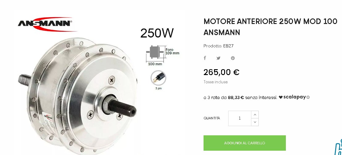

Inserito il - 18/10/2023 : 19:00:56  Mostra Profilo Invia a MilleMiglia un Messaggio Privato  Rispondi Quotando
Cambierei solo il motore lasciando tutto il resto di serie
se è sensorless è una scemata, se invece è sensored alla peggio ti meni un po' il belino a cercare la combinazione delle fasi e hall da controller a motore ma niente di troppo fastidioso.
