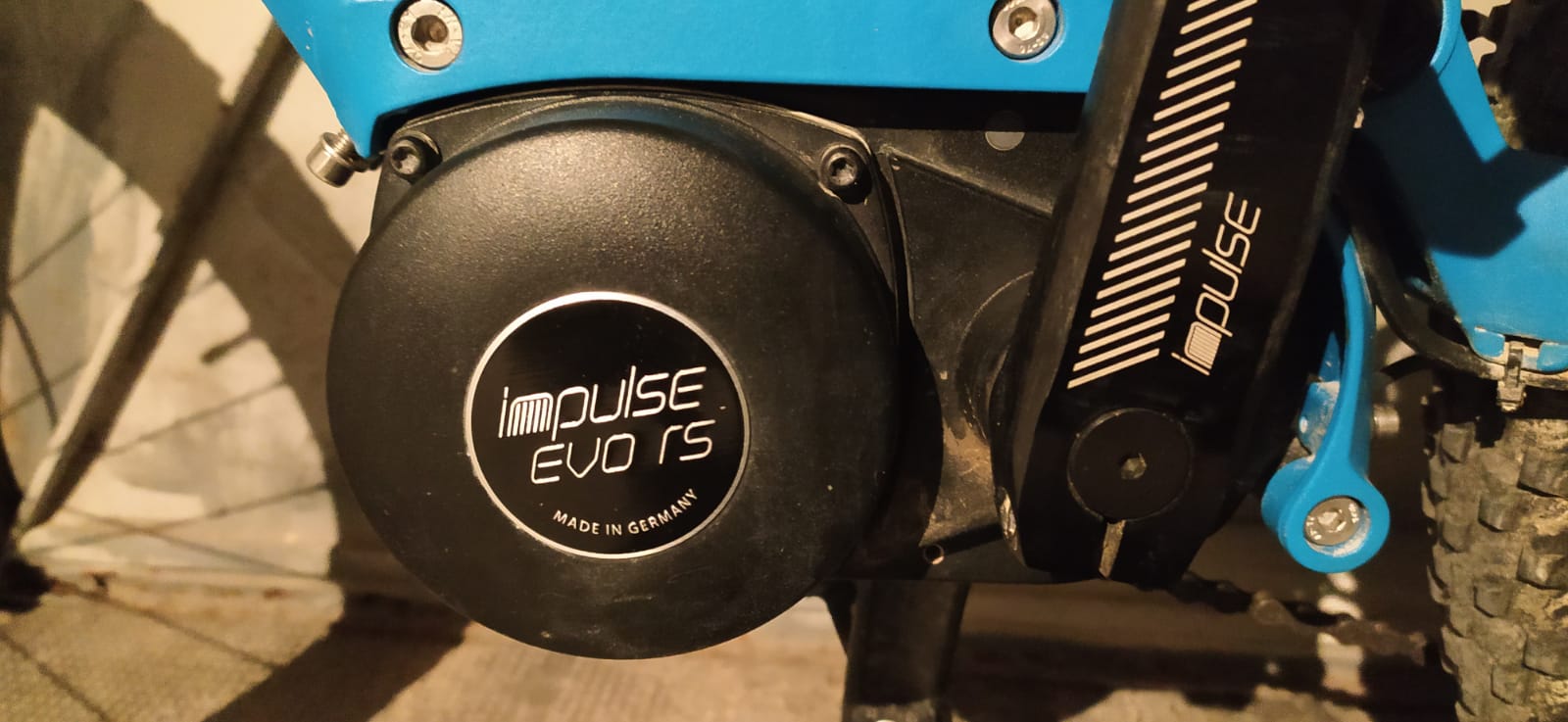

Intanto grazie per le risposte. L'obiettivo è quello di far "girare " il secondo motore Impulse che ho con acceleratore.
E' il classico motore centrale che esce con le tre fasi. Voglio bypassare tutta l'elettronica.

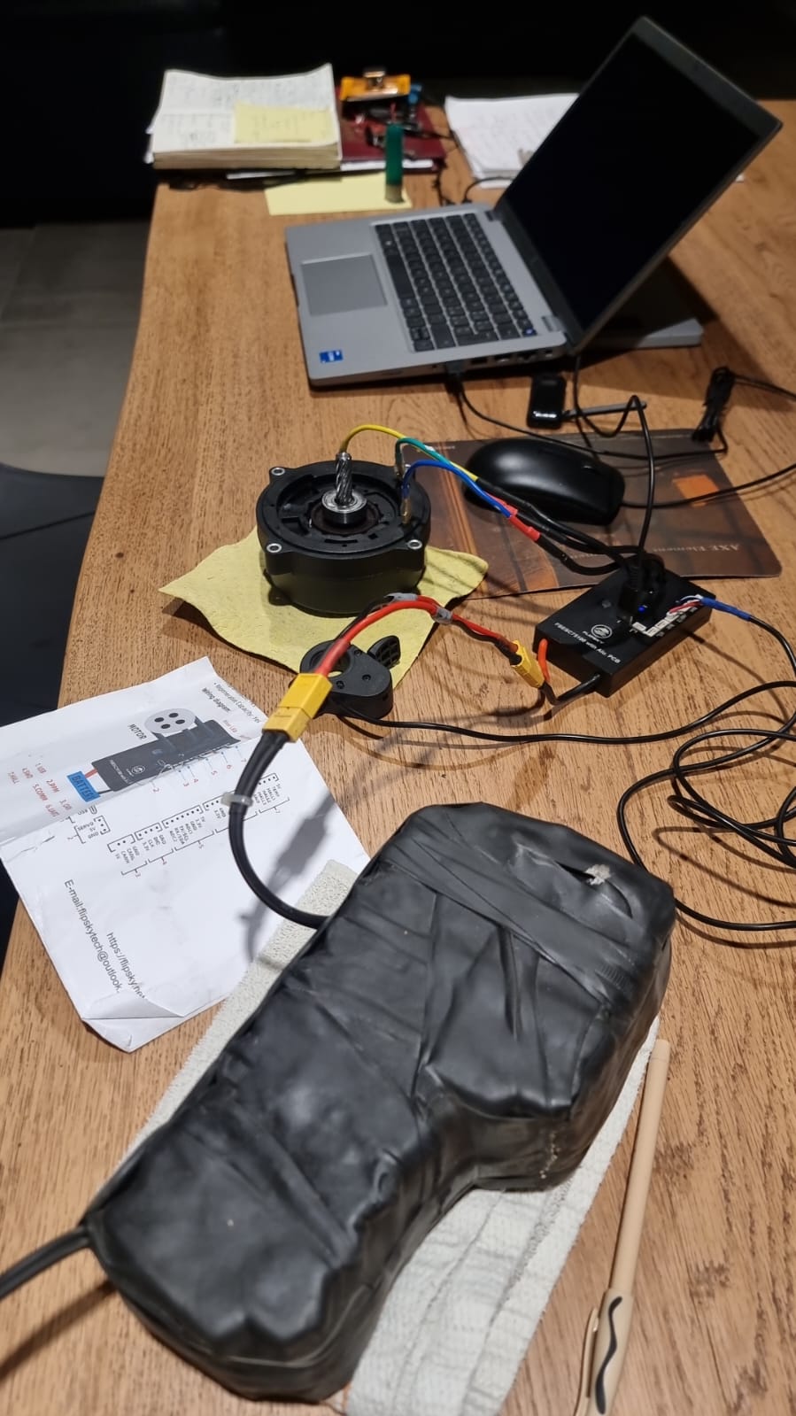

Inserito il - 04/11/2023 : 20:43:22  Mostra Profilo Invia a windfire un Messaggio Privato  Rispondi Quotando
Primi esperimenti con controller VESC

Inserito il - 06/11/2023 : 13:26:45  Mostra Profilo Invia a windfire un Messaggio Privato  Rispondi Quotando
Intanto vi notizio con il fatto che il motore gira, come posso fare per condividere un video?

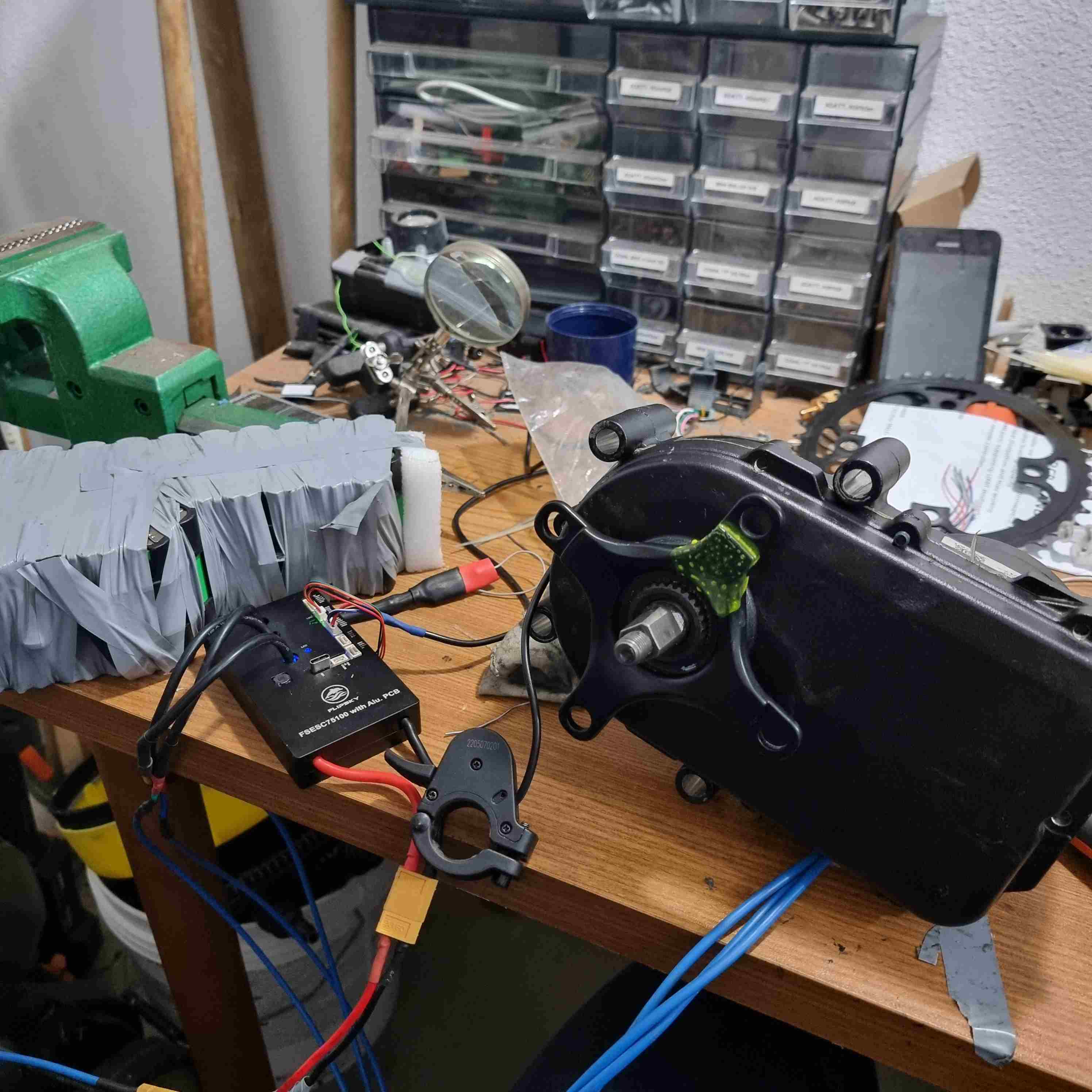

Inserito il - 06/11/2023 : 19:56:02  Mostra Profilo Invia a windfire un Messaggio Privato  Rispondi Quotando
Allora, motore rimontato completamente.
A vuoto la corona, con acceleratore a tavoletta, compie 100 giri al minuto....
Sono tanti, sono pochi?

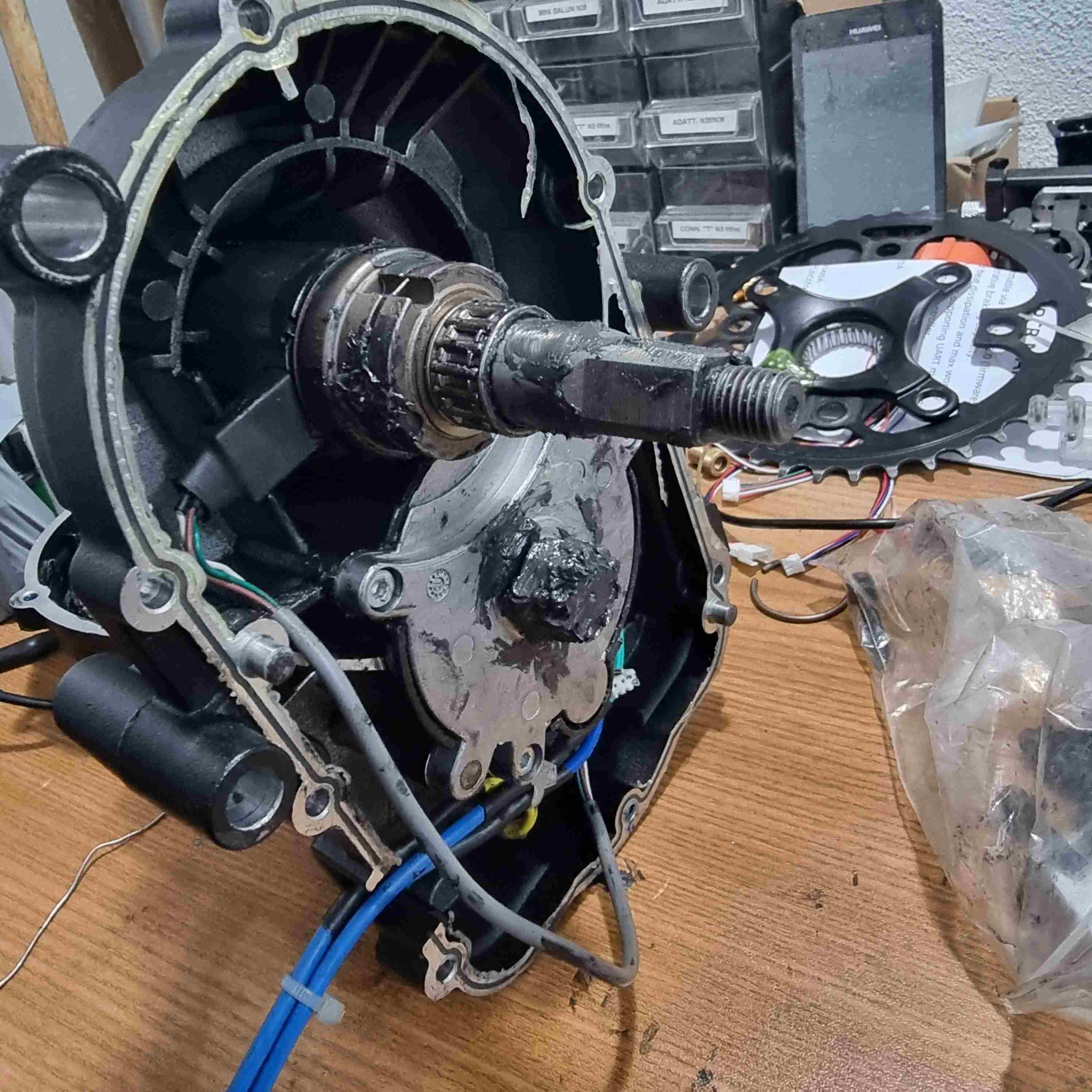

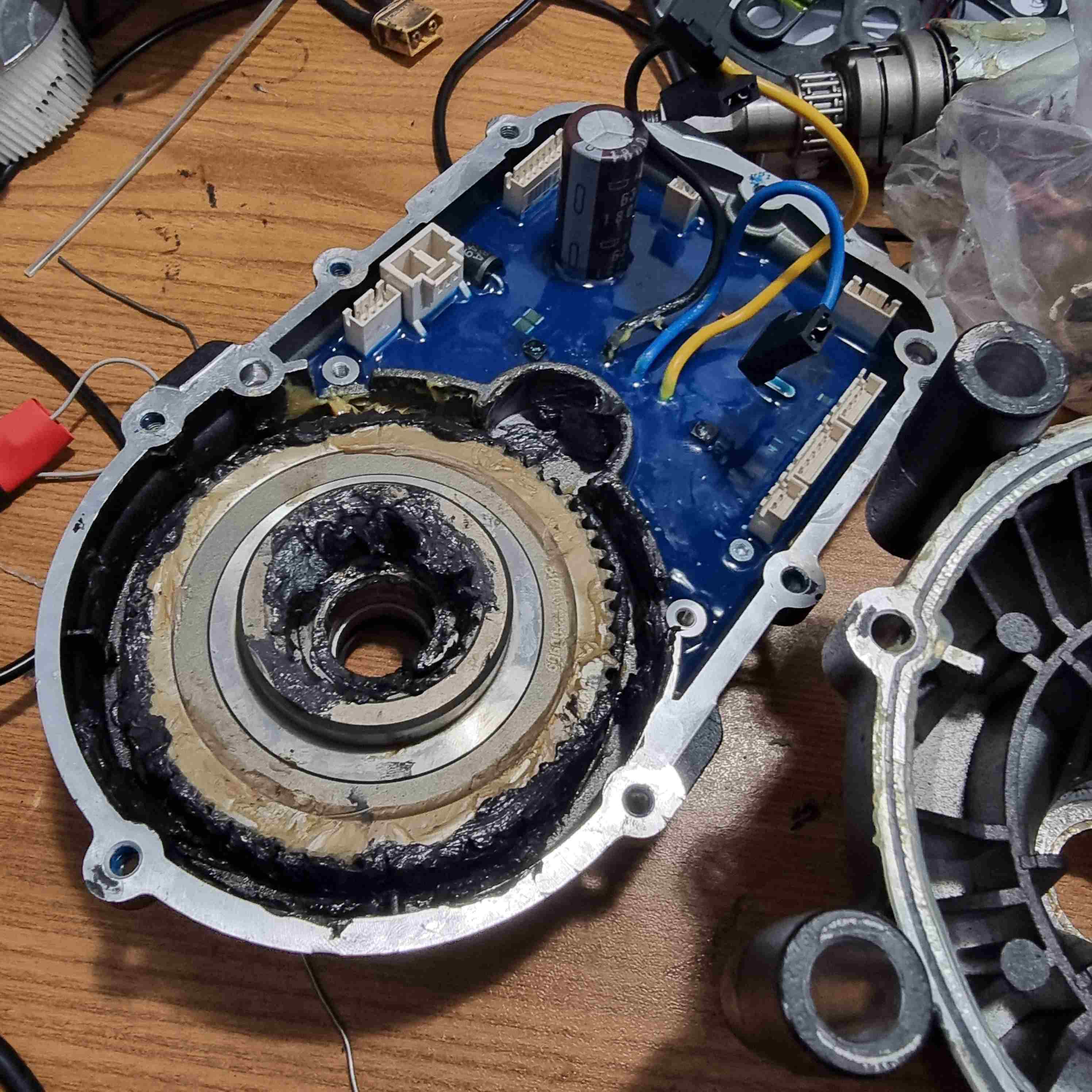

windfire
1931 Messaggi

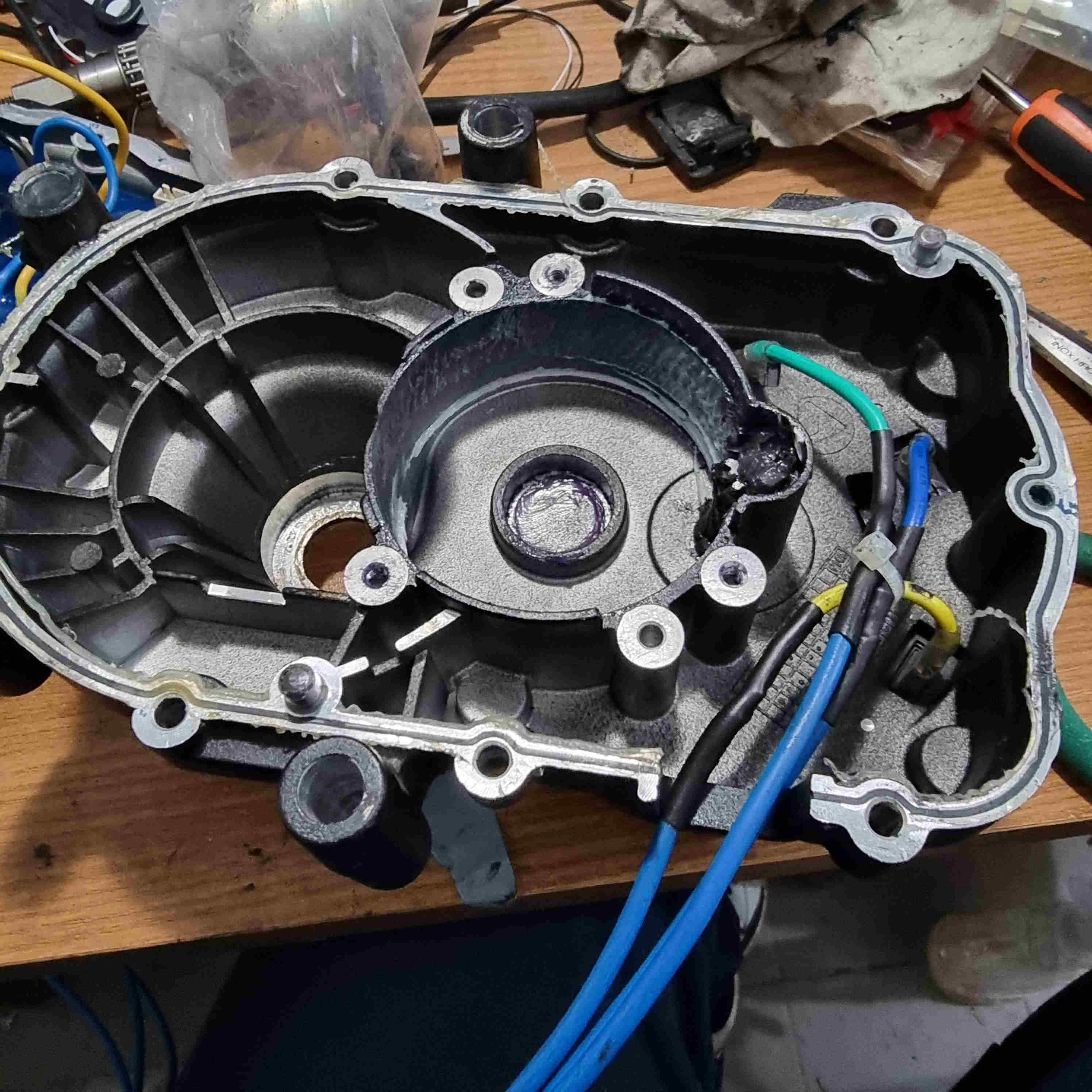

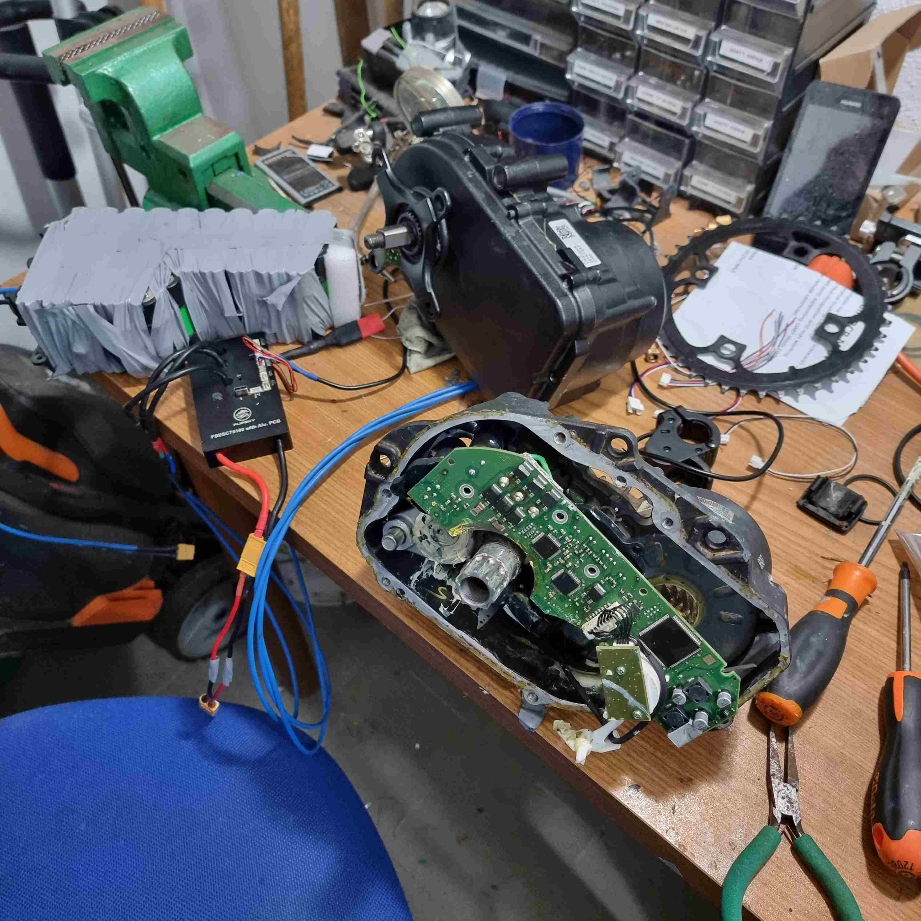

Inserito il - 12/11/2023 : 21:41:22  Mostra Profilo Invia a windfire un Messaggio Privato  Rispondi Quotando
L'esperimento continua.....dopo aver ingrassato le varie parti del motore, mi son deciso a rimontare il tutto....
288,08 KB
330,84 KB
windfire
1931 Messaggi
Inserito il - 12/11/2023 : 21:43:09  Mostra Profilo Invia a windfire un Messaggio Privato  Rispondi Quotando
296,64 KB
229,77 KB
294,43 KB

ma la centralina vecchia non conviene toglierla?
windfire
1931 Messaggi
Inserito il - 18/11/2023 : 08:23:40  Mostra Profilo Invia a windfire un Messaggio Privato  Rispondi Quotando
Nell ultima foto si vede un motore bosch che non c'entra nulla con l'esperimento.
I passi saranno i seguenti:
Prove su strada con la sola centralina VESC
Prove su strada con entrambe le centraline montate. In pratica voglio vedere se entrambe convivono.
Adesso devo fare sistemare dal biciaio le ruote i freni e il cambio della FOCUS che mi hanno regalato e con i quali farò i test

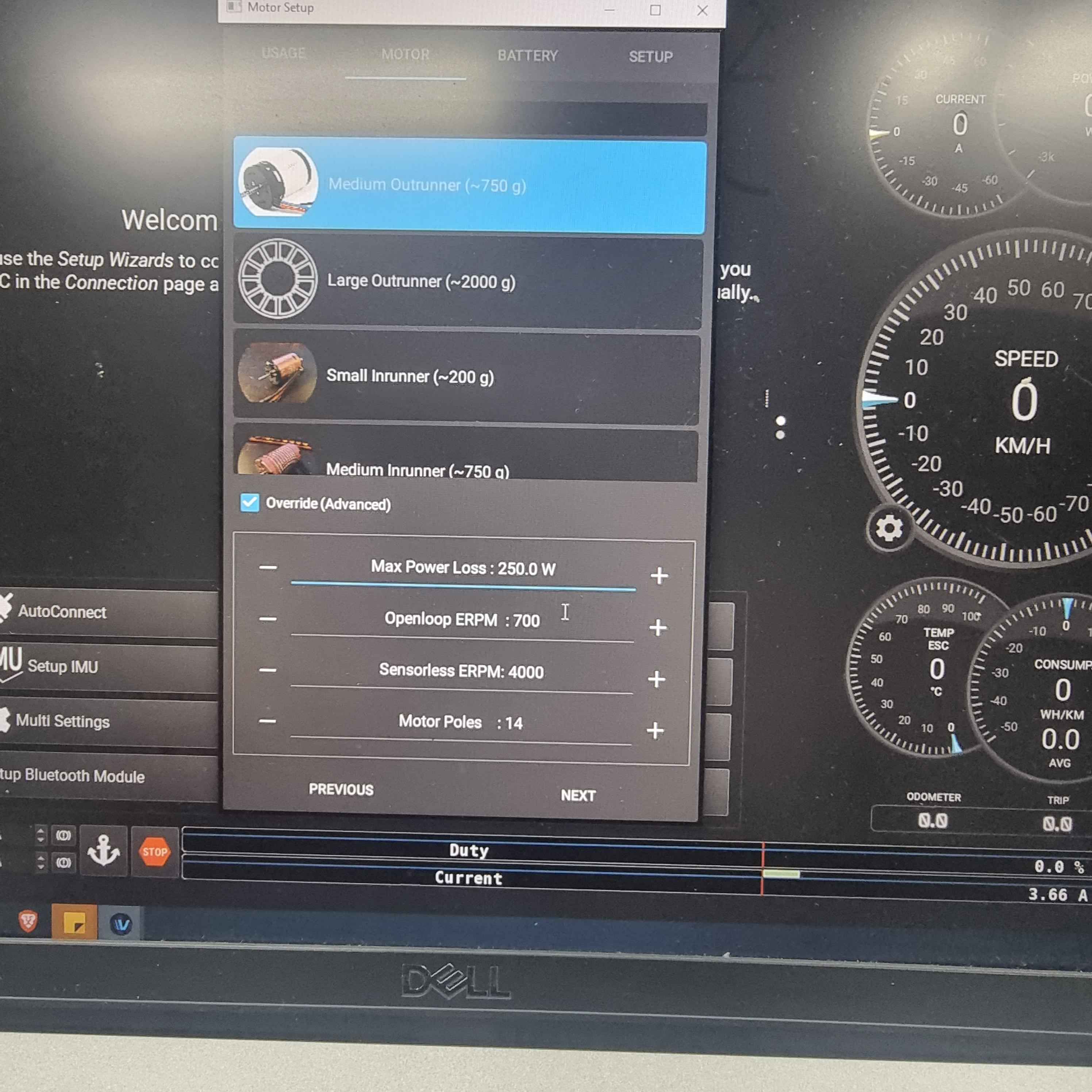

Ciao, se voi voleste programmare un controller esterno, come settereste i seguenti parametri per un motore mid drive non conoscendo nulla di esso a parte essere un "impulse 2"?
Probabilmente somiglia ad un bosch....
windfire
1931 Messaggi
Inserito il - 16/12/2023 : 14:32:51  Mostra Profilo Invia a windfire un Messaggio Privato  Rispondi Quotando
374,31 KB

Se il motore ha 8 magneti come l'Impulse Evo proverei a mettere 8 poli,
per il resto Sensorless, Openloop se non ho capito male sono da impostare solo se usi i sensori ma non credo sia il questo il caso.
3viso Citybike

Ecco vedi, già questa è un'informazione che non conoscevo,,,,,sai per caso se l'impulse 350W è realmente più potente del 250W? o è solo una questione di sblocco di velocità ai 25km h?

Tu possiedi l'impulse EVO?
enrikez ha scritto:
Non sapevo esistesse una versione 350W, penso più probabile a una differenza di scheda/sblocco software ma non ho info per essere certi della differenza.
enrikez
37 Messaggi
Inserito il - 07/01/2024 : 21:43:09  Mostra Profilo Invia a enrikez un Messaggio Privato  Rispondi Quotando
Si, quello su mtb Focus Thron che ho smontato per provare a ripararlo.

E ci sei riuscito?
enrikez
37 Messaggi
Inserito il - 08/01/2024 : 20:54:14  Mostra Profilo Invia a enrikez un Messaggio Privato  Rispondi Quotando
Purtroppo no, ho ripiegato su recuperarne uno usato, vedi la mia discussione su Mtb Focus guasta.

Inserito il - 09/01/2024 : 08:50:26  Mostra Profilo Invia a windfire un Messaggio Privato  Rispondi Quotando
Che tipo di guasto hai avuto ? meccanico o elettrico?
enrikez
37 Messaggi
Inserito il - 09/01/2024 : 22:20:53  Mostra Profilo Invia a enrikez un Messaggio Privato  Rispondi Quotando
Scheda elettronica del motore guasta, avevo pensato a sostituirla con qualche controller cinese ma non ero sicuro del risultato, poi avrei dovuto sostiture il bms della batteria originale, quindi alla fine ho cercato un motore usato.
Interessante quello che stai facendo tu se alla fine questo controller riesce a farlo funzionare correttamente.

Ieri ho ripreso a sperimentare.....sono arrivato a fargli fare 43 km h sono con acceleratore.....però ho usato una batteria vecchia da 10 ah che ha 10 anni....quindi si è seduta subito....Però ha funzionato...In questi giorni provo con una batteria più performante che devo smontare da un'altra bipa....

Inserito il - 11/01/2024 : 08:53:59  Mostra Profilo Invia a windfire un Messaggio Privato  Rispondi Quotando
Come effettuo altre prove ti fornisco tutte le informazioni....
L'ho fatta andare di solo acceleratore....all'inizio devi far fare 3/4 giri di pedale e poi accelerare a quel punto la fai andare di solo acceleratore.....sembra di frullare.....effetto BBS...

Inserito il - 15/01/2024 : 09:38:34  Mostra Profilo Invia a windfire un Messaggio Privato  Rispondi Quotando
Allora questo è il link di un video che ho postato su youtube nel quale si può vedere come si comporta "a vuoto" il motore Impulse con il controller di tipo VESC75100
Attendo commenti...
