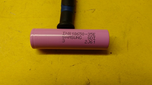

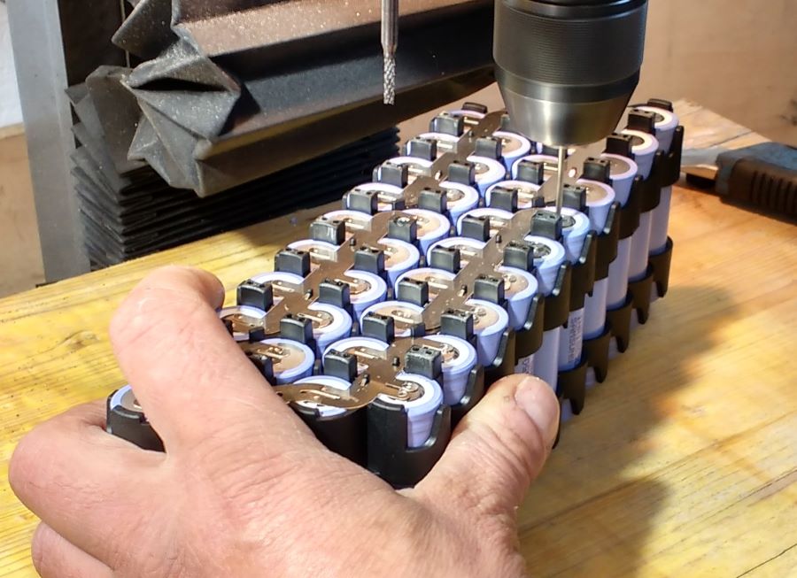

Si, prima ha forato i punti di saldatura per recuperare le lamelle originali...
...poi ha sostituito le celle con queste leggermente più capienti
