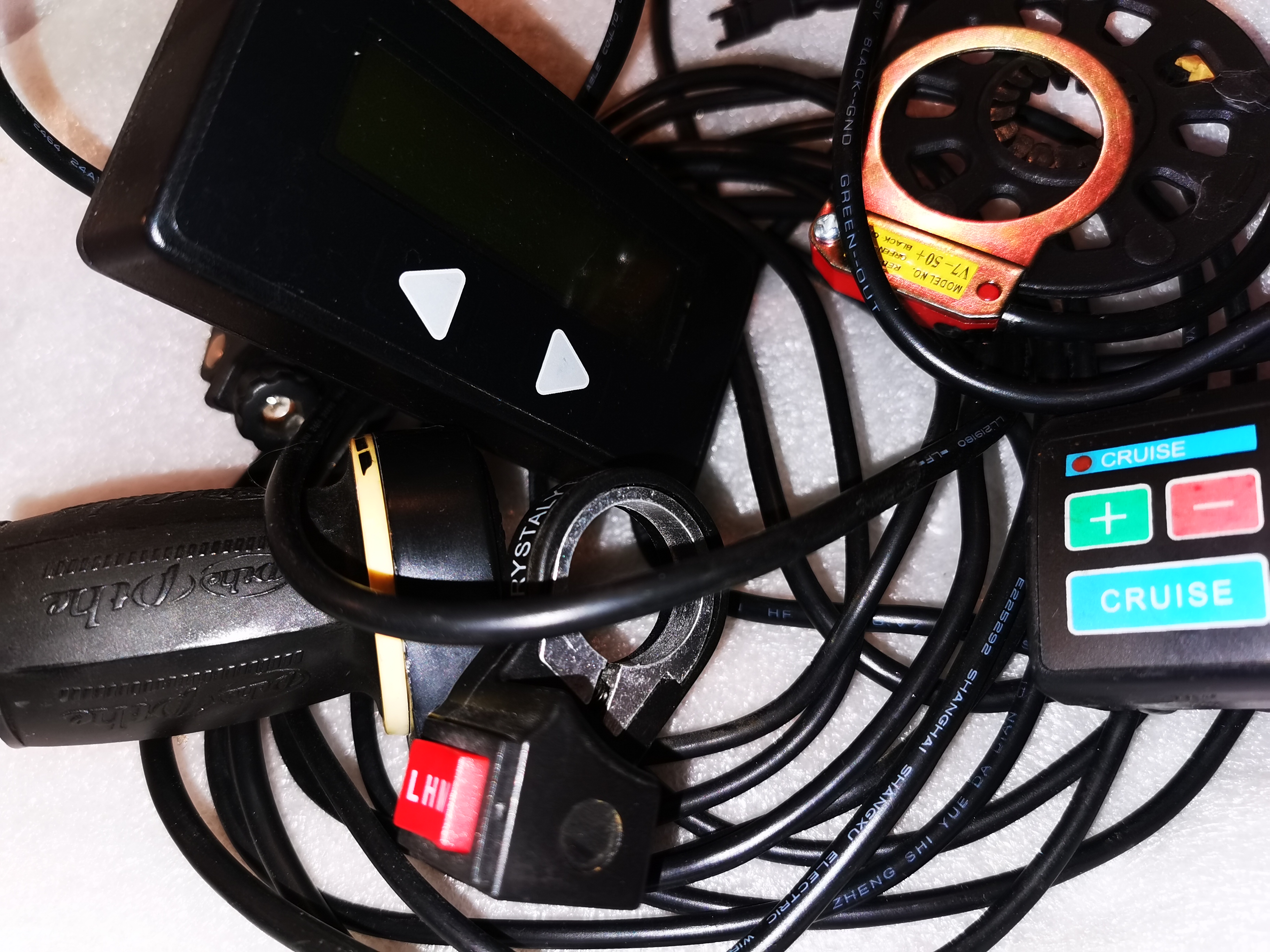

Buonasera a tutti, ho un controller crystallyte con tutti i suoi ammennicoli, quali pas, freni,cavi vari, acceleratore che non vorrei montare, un coso con un interruttore a tre vie con scritto L H W ,una scatoletta con pulsanti con scritto cruise e + - sul controller c'è scritto 36/48 25Ah sensorless low limit 30v. Posso usarlo con un nuova motoruota, prenderei un motore in grado di digerire almeno 1000 w. Si puo fare? Grazie

Si si Può fare.
Senza l'int. LHW andrà a media velocità (le altre alta e bassa).
Inserito il - 27/11/2023 : 10:42:57  Mostra Profilo Invia a Barba 49 un Messaggio Privato  Rispondi Quotando
Si, è un controller che può lavorare bene con qualsiasi motore sensored, occorrerà sbattersi per trovare la combinazione dei colori dei cavi, non avranno assolutamente lo stesso codice!!!
Grazie t4r e barba, penso che con l'aiuto vostro e del forum di riuscire a combinare il tutto senza fare guai, per il momento devo ancora ordinare la motoruota con cerchio da 24, anzi se avete qualche suggerimento di ruota completa con motore 750/1000 watt meglio se hi torque ve ne sarò grato. Ciao e grazie
