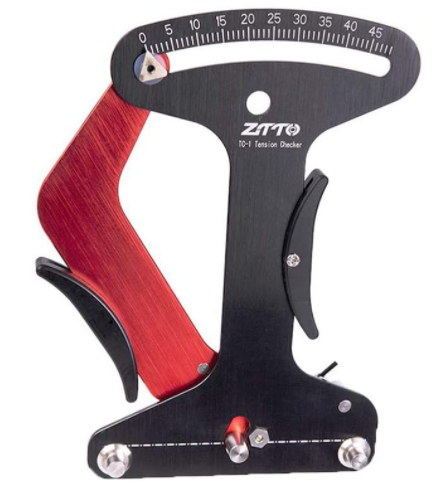

Quando avrai montato i raggi non montare il copertone e vienimi a trovare ancora che con questo strumenti controlliamo la tensione di tutti

Chi fa ruote da decenni (io) quel coso non lo ha mai usato...
