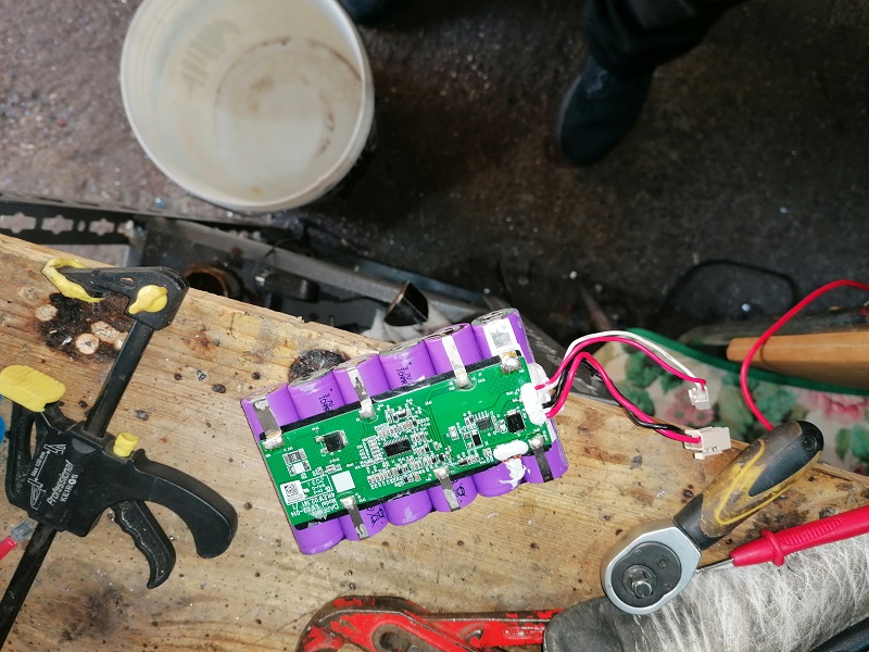

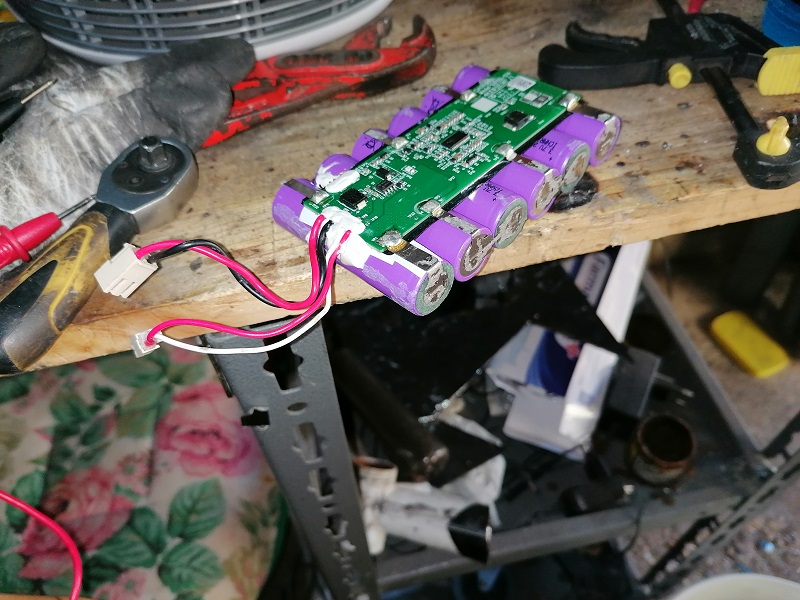

Ciao non riesco a capire cosa servono i piccoli fili bianco e rosso ho provato con il tester io e anche un elettrauto ma non da segno di corrente
Può essere che dialoghi con la lavapavimenti e da la luce rosso scarica e verde se carica?
Conoscete questo BMS ? Se si mi date il link dove comperarlo grazie

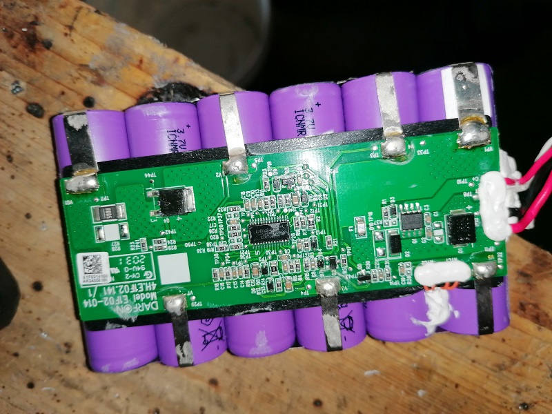

A prima vista pensavo a un sensore di temperatura ma i fili mi sembrano troppo spessi, non è che vanno a finire sul connettore di ricarica? Serve cioè per ricaricare la batteria? Il bms se non è danneggiato cerca si riusarlo, se al posto della striscia metallica metti dei filetti è uguale.... l'importante è che il primo e l'ultimo in alto siano dei fili grandi visto che sono le connessioni di potenza

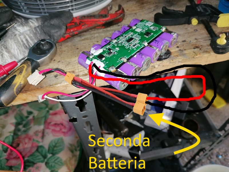

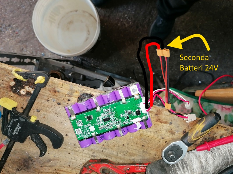

Potrei fare una cosa cosi per aumentare l'autonomia della lavapavimenti?

Certo che puoi farlo ma puoi fare anche una batteria 2s se non ci sono problemi di ingombro, 2 celle in parallelo e poi 6 gruppi di 2 in serie, totale 12 celle , lasciando lo stesso bms. Solo non si chiuderà più la scatola...se è sopra poco importa se è sotto non puoi farlo.. certo che se dovesse suicidarsi sarebbe una bella sfiga...
